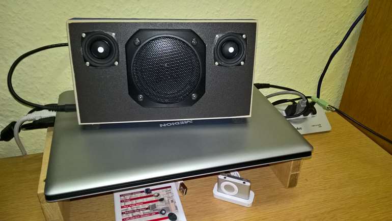

    Wie ist denn der aktuelle Stand? Schon etwas weitergekommen? Muß es denn wirklich so etwas teures wie ein AL in einer Mobilbox sein? Und würde es nicht für den Hochton auch ausreichen das einem Breitbänder komplett zu überlassen? Sind so meine Gedanken dazu. Es hängt natürlich immer vom Einsatzzweck ab.
    Nun, ich komm die letzten Tage so gut wie gar nicht dazu. Ich mache mir schon Gedanken über das Design, aber ohne größere Kompromisse bekomme ich die Box nicht wirklich kleiner.
    Etwas teures muss es nicht sein - Aber klingen solls wie eins
    Unter'm Strich macht mir das Volumen mehr Sorgen. Ohne wirds mit dem Bass aber nicht so gut.
    Ein paar Euronen plus-minus sollen nicht das ausschlaggebende Kriterium sein, dafür werde ich die Box (hoffentlich) zu lange haben um zu knausern. Natürlich spielt laguna's Einwand auch eine berechtigte Rolle, ob einer der fertigen Geräte eine attraktive Alternative ist. Klanglich sind preislich ebenbürtige Lautsprecher hervorragend (und das garantiert)! Für das gleiche Geld krieg ich so viel Funktionalität und Klang eher nicht...
    Ich poste, sobald ich mehr konkrete Pläne habe!

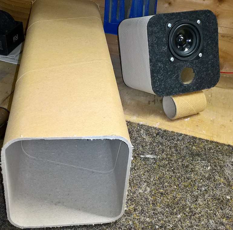

        Tabula Boom
        Heyho, nachdem mir mit zwei BF37 und Passivmembrane schon eine tolle BoomBox gelungen ist und ich hier an anderer Stelle auf die Ergebnisse mit einem KT100 GHP aufmerksam geworden bin, entsteht gerade die nächste BoomBox. Das Weichenprinzip geklaut aus der Tabula, wieder mit 1,-€ 2x5 Watt Class-D aus der Bucht und natürlich Gehäuse aus Hartpapier Versandhülse. Das wird nicht sehr laut, aber fürs Wohnmobil sollte es reichen.

          das evtl. noch mit Treibern für Carhifi machbar, aber mit Gehäuse und Elektronic wirds auch schon wieder knapp gegen ein Fertigprodukt zu konkurieren.
          Car-Hifi habe ich vorher nicht reingeschaut.
          So auf die Schnelle sprechen mich die Amplitudenkurve der W130X und der DX10 an. Die angegebenen 7,5l für den W130X sind äußerst genügsam und würden mir sehr dabei helfen, das Gehäuse klein zu halten! Der DX13 scheint mir eine gute Ergänzung zu sein, ggf. im Zusammenspiel mit einem DT94?
          Das alles würde wunderbar mit einem 50W Verstärker zusammen spielen - klingt soweit nach einer guten Lösung!
          Sagen wir mal, ich bleibe vom Design her bei meinem aktuellen Stereo-Prototypen, dann wären das 1x W130X, 2x DX10, 2x DT94 bzw. ca €180.
          Ich denke das ist soweit eine schöne Lösung.
          Frage:
          Dem W130X würde ich also mit 7,5l Volumen zusammen bauen. Als BR-Kanal steht dort "150 x 10 x 400". Also sollte das Gehäuse 40cm tief sein und 15cm breit (Innenmaß)? Plus ein 1cm Kanal hinten in den Klangraum? Vor Allem die 40cm würden mir die Maße wieder komplett durcheinander würfeln
          Der DT94 wird als Hochtöner sehr flexibel sein, was sein Volumen betrifft. Der DX10 wird da sicher etwas wählerischer sein, nehme ich mal an. Habt ihr da Empfehlungen? Da er nicht den Sub trägt, kann ich dessen Volumen sicher auch klein halten.
