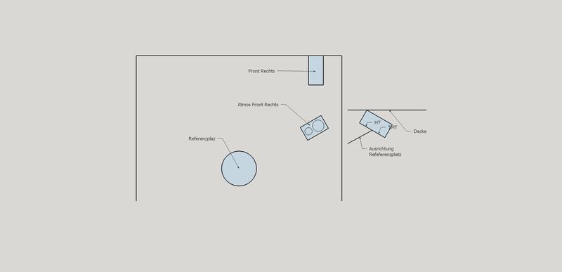

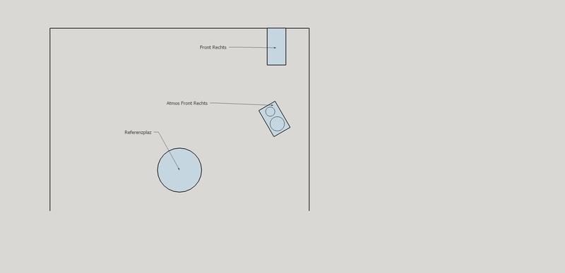

                Einfach ist das nie, ich bin immer von dem Winkel Mittelwert ausgegangen nun, es heißt ja von bis.
                Frage dazu noch kurz, wenn ich als Decken LS eine Couplet nutze wie sollte diese sitzen. Quer oder wie ich denke längs sozusagen wie die Vox vorne nur eben an die Decke geworfen, Anordnung zum Sitzplatz MT HT MT.

                  Gute Frage.
                  Ich denke, die beste Möglichkeit wäre sie so zu drehen, das man die bestmögliche Abstrahlung hat.
                  Ich kenne die Couplet nicht sonderlich gut, aber ich denke sie strahlt horizontal besser ( gleichmäßiger ) als vertikal. Das sollte man berücksichtigen.
                  Vielleicht ist die Couplet nicht der ( baulich ) beste Lautsprecher für Position Deckenlautsprecher.

                      • 15.02.2012
                      Wenn bündig in die Decke nach unten strahlend würde ich sagen weder noch ! Um genau zu sein eigentlich 45° gedreht von oben gesehen, so das alle Chassi den möglichst gleichen Abstand zum Hörplatz haben.

                        Ich hab 2 Möglichkeiten skizziert.
Name: Skizze Atmos.jpg
Ansichten: 1
Größe: 7,6 KB
Name: Skizze Atmos_2.jpg
Ansichten: 1
Größe: 6,9 KB
                        Hier müsste weniger in Richtung Referenzplatz eingewinkelt werden. Das könnte man beim Bau der Gehäuse berücksichtigen. Evtl. könnte man auch Gehäuse bauen ( breiter und höher ) und die Chassis darauf so verschieben das sie in einer Linie zum Referenzplatz liegen ( diagonal angeordnet )
