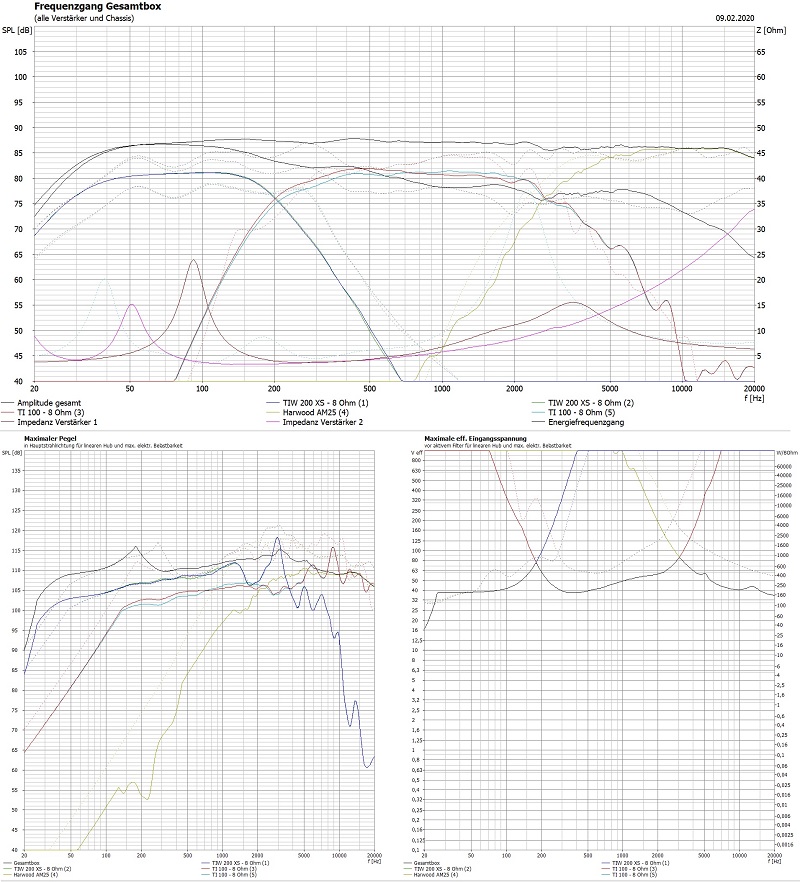

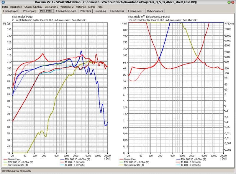

    Moin Q,
    es ist halt so - egal was auch immer erzählt wird - dass der Wirkungsfrad von BR-Boxen im Bereich von 0Hz bis 2Fres doppelt so hoch ist als bei CB.
    Wenn jetzt CB ausgereizt wird durch aktive Verschiebung von F3 nach unten, so steigt der relative Wirkungsgradunterschied nochmals an.
    106 dB sind mMn eh der Bereich, wo das Gehör der limitierende Faktor ist, über kurz oder lang....
    Wenn ich das Shelvingfilter im Bass deaktiviere und die Box als BR auslege, stigt der max. Pegel (*) von 98 dB auf 105 dB, wie es zu erwarten war, und die Box verträgt deutlich die volle Leistung 31 Hz herunter.
    Jetzt wäre es schön, wenn Boxsim noch die GLZ darstellen könnte...
    Edit *) ich hatte zuerst bei 50 Hz anstatt bei 30 Hz geschaut.....

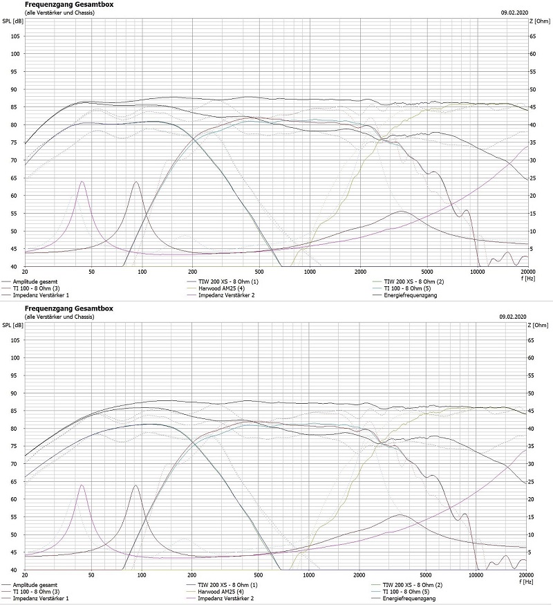

      Also wenn Boxsim die Gruppenlaufzeit anzeigen könnte, dann sähe das so aus:
      Durchgezogen die Version mit Shelving-Filter und CB, gestrichelt ohne Shelving und dafür BR.
      Zu bedenken scheint mir auch noch, dass es für die in BR simulierten ca. 99 dB Maximalpegel pro Bass bei 30 Hz etwa ein Rohr mit 9cm Durchmesser braucht. Pro Bass wohlgemerkt, also jeweils ca. 55cm lang. .... meine BR-Kanäle waren immer kürzer ...

        Ich hatte mir die eigentlich perfekte Weiche angeschaut, und eine Winzigkeit verändert. Ist aber auch Geschmackssache, und da sage ich einfach, wie Rüdiger Hoffman, Kann man machen, muss man aber nicht ;-)

          Hallo Uwe,
          danke für die das Bild!
          Sieht ja doch ganz gut aus! 25 ms bei BR bei 30 Hz..
          Über den Port habe ich mir keine weiteren Gedanken gemacht; hier müsste man eh eine Passivmembran einsetzen oder das gehäuse signifikant vergrößern, um auf eine akzeptable Portlänge zu kommen!
          Bei Vb 61 L wären das D 9cm L 25cm, und der max.Pegel steigt auch....

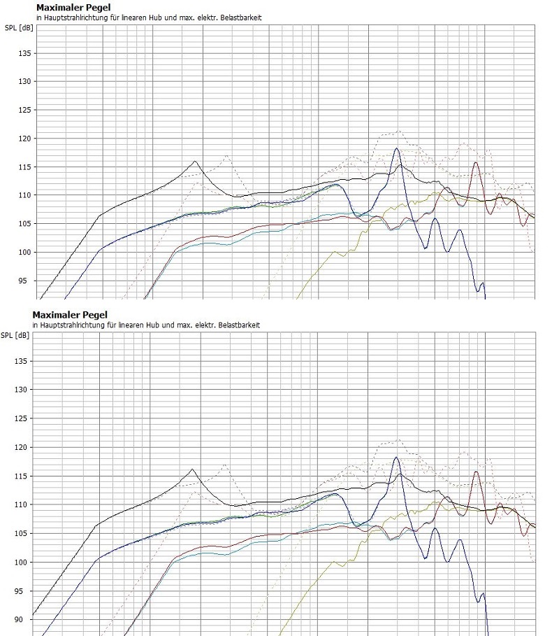

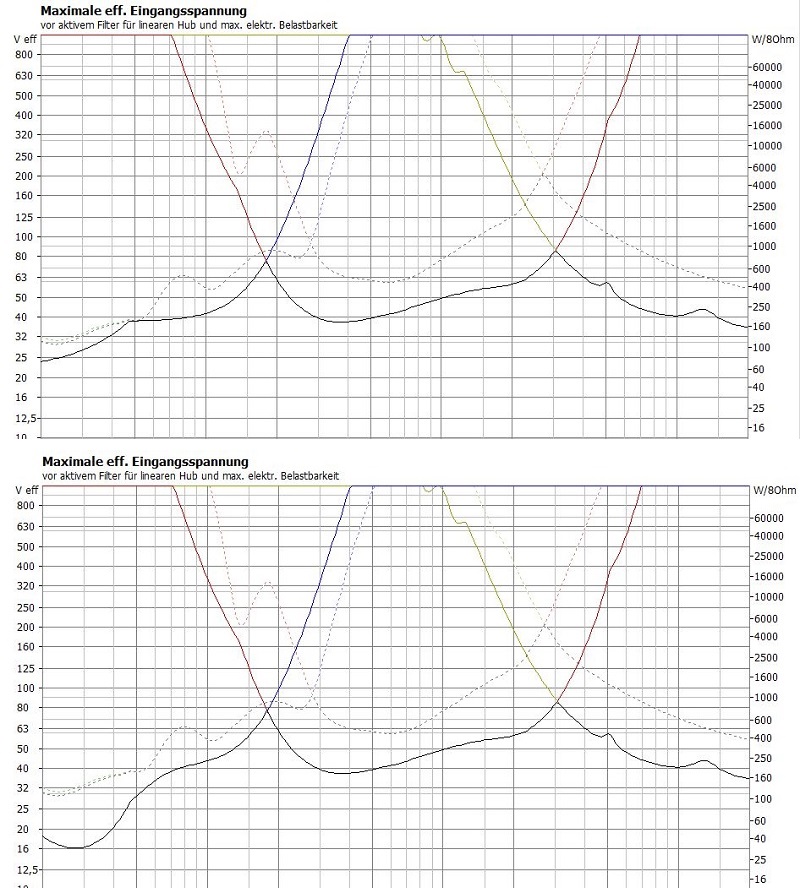

            Habe heute mal die LaBelle nachsimuliert um einen Vergleich zu bekommen. Gestrichelt ist jeweils die LaBelle. Oben meine Box mit shelf, darunter als CB Variante.
            Der Vergleich der max. Eingangsspannung zeigt, das hier (im oberen Bild - also hier unter dem Text) CB und LaBelle unter 50Hz recht nahe beieinanderliegen. Die LaBelle verkraftet dank GHP etwas mehr. Über 50Hz hat meine Box aber das nachsehen. War jedoch zu erwarten. Wenn man jetzt noch BR dazu als Vergleich nehmen würde, würde BR wohl gewinnen. Darunter der Vergleich meiner Box als shelv-Variante zur LaBelle. Da hat die Shelf-Variante unter 50Hz deutlich das nachsehen.
            Interessant ist der Vergleich der max. Pegel. Der ist bei allen Varianten, also CB, Shelf und LaBelle unter 100Hz identisch.

              Ergänzend zum vorherigen Post noch dazu die Box mit BR 31 Liter vs. LaBelle:
              BR gewinnt.
