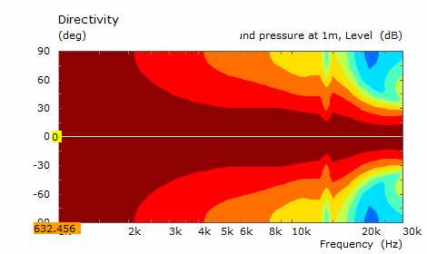

      hab es heute neu gestartet und da Demoversion alle Einstellungen neu setzen. Jetzt scheint es bei der Z-Achse (da hab ich mal nichts dran verändert) besser zu passen. Auch diese Inteferenz wird sichtbar.
      Auf der Z-Achse verwende ich die Einstellung in der nachfolgendne Abbildung.

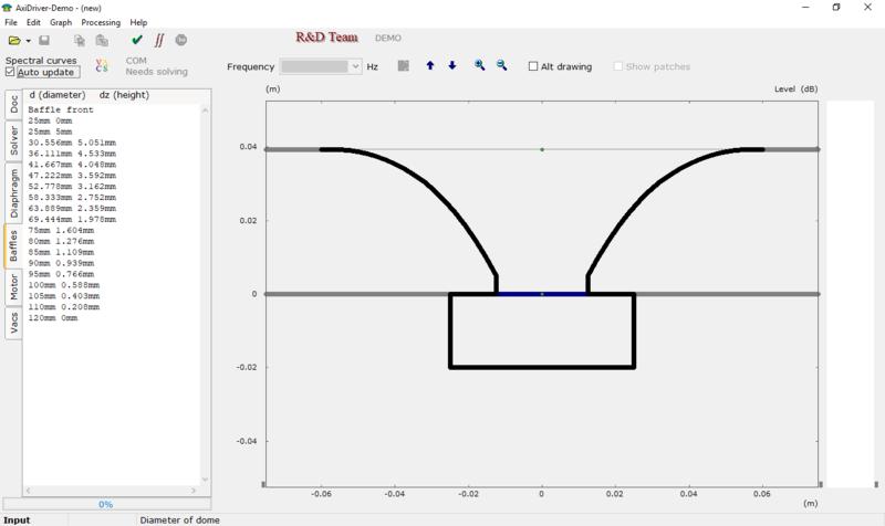

      Zum Versatz, muß der in der Exceltabelle geändert werden? In AxiDriver finde ich nur Hd (heigt of Dome) da kommt aber nix gescheites bei raus bzw. in´s minus kann man das ja nicht setzen. Ich hab es mal in der Exceltabelle versucht die 5mm neben den 25mm in Feld C3 zu verändern. Dann kommt aber nur schreckliches bei raus. Ich vermute hier da in AxiDriver dort dann eine Kante zu sehen ist, das es dadurch zu Kanteneffekten kommt. Bzw. die Kante ist ja real nicht da. Daher besser auf null lassen oder? Und dann ausgehend davon simulieren wie Anfangs gedacht.
      EDIT:
      Hab mal in der Skalierung der Z-Achse auf Linear Zero gestellt.
      Mittlerer WG Durchmesser 55mm / Halber Öffnungswinkel 60°
      Das kommt dabei heraus. mein erstes Erfolgserlebnis

        Hallo Q,
        zu der Frage mit dem Gitter. Du kannst versuchen das Excel-Sheet entsprechend zu ändern. Da dieser Teil jedoch konstant bleibt, schlage ich vor einmalig im "Baffles"-Tab die Stufe vorzugeben und nur den sich ändernden Teil anpassen. An einem Beispiel könnte es in AxiDriver so aussehen:
        Dein Simulationsergebnis sieht vertraut aus. Meiner Einschätzung nach, kann man erst einen wirklichen Mehrwert aus den Simulationen ziehen, wenn man eine ganze Reihe erstellt hat. Durch vergleich lässt sich dann einschätzen, welcher Parameter welchen Effekt nach sich zieht.

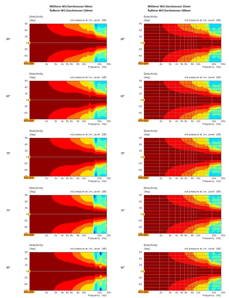

          Versuch Nr.1
          Hab mich erst einmal an die vorgegebenen Werte gehalten und nur den 5mm Membranversatz berücksichtigt. Zusätzlich noch 85° weil ich sehen wollte was dann passiert.

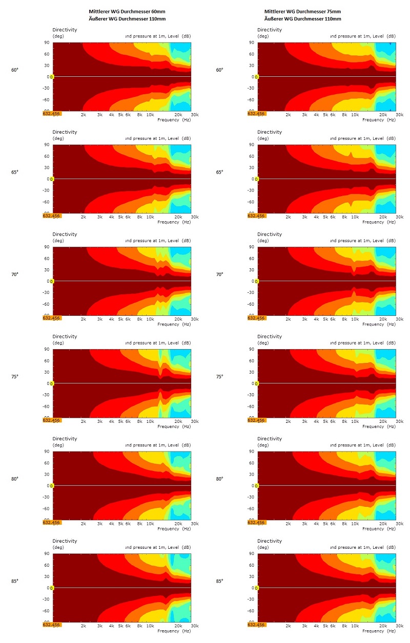

            Hallo Q,
            super, man mag eine Gesätzmäßigkeit zu erkennen. Im Vergleich könnte man mal bei gleichen Parametern den Außenduchmesser auf 120mm bzw. 130mm erhöhen. Aufgrund von dieser Betrachtung nehme ich an, dass für eine gleichmäßige Abstrahlung der TI100 am besten auf eine 180mm breite Schallwand mit 30mm Fase gehört. Damit läd das WG eventuell tiefer als unbedingt notwendig, hat dafür aber einen gutmütigeren Verlauf.

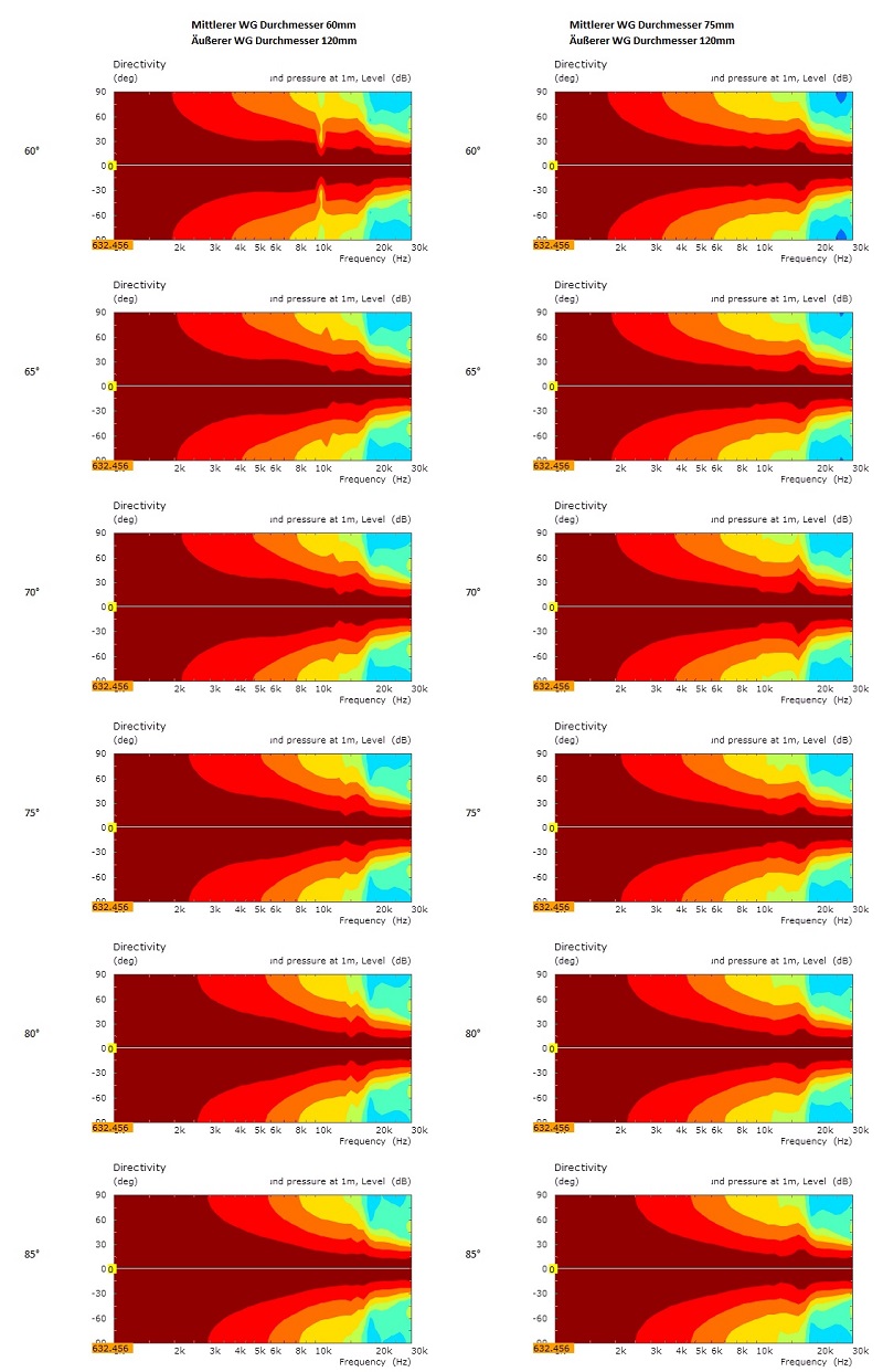

              Hi Sven
              ich habe den Außendurchmesser auf 120mm erhöht. Jetzt müsste man natürlich noch überlegen inwieweit das klappen könnte. In meiner ursprünglichen Theorie hatte ich mal überlegt die Breite des WG´s am liebsten nicht breiter (wenn das überhaupt so möglich wird) als den Ti100 zu machen. Einfach der gleichmäßigen Optik wegen. Wenn, es denn geht. Wenn nicht fällt uns auch dazu noch was ein.
              Hier erstmal die Testergebnisse mit Außendurchmesser 120mm:
              Ich erkenne bisher bei den Versuchen das meist immer irgendwo eins dabei ist was recht gleichmäßig verläuft. Liege ich da mit meiner noch Laienhaften Annahme richtig? Die Frage die sich momentan noch stellt wie breit das WG (bis wieviel Grad) am besten abstrahlen soll. Dazu, wenn richtig verstanden, würden sicher ein paar Messungen des Ti100 in einer Testschallwand hilfreich sein oder?

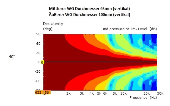

              Die vertikale Abstrahlung hab ich auch schon laienhaft dran gedacht. Da diese ja sicher anders aussehen wird. Da hier ja dann nicht die 25mm sind, sondern 60mm. Das wird dann sicher eher stärker bündeln. Größere AMT´s zeigen das ja deutlich. In wie weit wir das jetzt gebrauchen können, so das es zum WG passt muß dann noch getestet werden.
              Ich habe in einem ersten Versuch mal auf die schnelle etwas probiert:
              Somit bestätigt sich Deine Befürchtung denke ich. Da wird es etwas komplizierter. Aber sicher nicht unlösbar.

                  Hallo Q,
                  ich sehe deine Ergebnisse ähnlich wie du.
                  Erkenne ist, dass das WG mit größeren mittleren Durchmesser eine Aufweitung bei ca. 16kHz hat. Diese Aufweitung ist bei dem stärker zulaufenden WG mit 60mm mittleren Durchmesser nicht so stark ausgeprägt. Ich würde daher vorschlagen, jetzt eine Versuchsreihe mit kleinerem mittleren Durchmesser zu machen - z.B. 55mm (und vielleicht noch 50mm).
                  Das vertikale Abstrahlverhalten ist auch interessant. Ob die hohe Bündelung der Grund für die Fangemeinde von AMT- und Bändchenhochtöner ist?

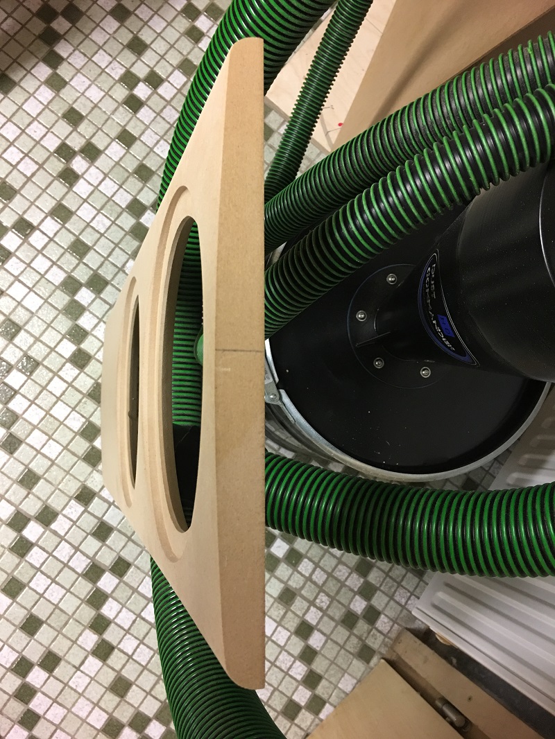

                    als erstes dank euch beiden
                    Wegen der Fasen mach ich das so, das ich da in den nächsten Tagen oder nächste Woche wie die Zeit es hergibt, wohl am besten dazu mal eine Testschallwand fräse. Dann schauen wie es sich auswirkt. Um das Rätselraten um die "Spezialschallwand" zu lösen, anbei mal ein Bild wie ich mir das vorstelle.
                    Bild der TT-Spezialschallwand:
                    Der große Bogen (etwa 2,5Meter) erstreckt sich über die gesamte Fläche der Schallwand. Die Radien außen sind R=15mm. Ursprünglich wollte ich da noch mehr, sah irgendwie nicht aus. Ich hoffe das lässt sich so auch für den MT/HT-Bereich umsetzen. Wenn es Probleme gibt, muß man schauen wie es gelöst werden kann. Es ist ja noch nix verleimt und wird erst getestet.
