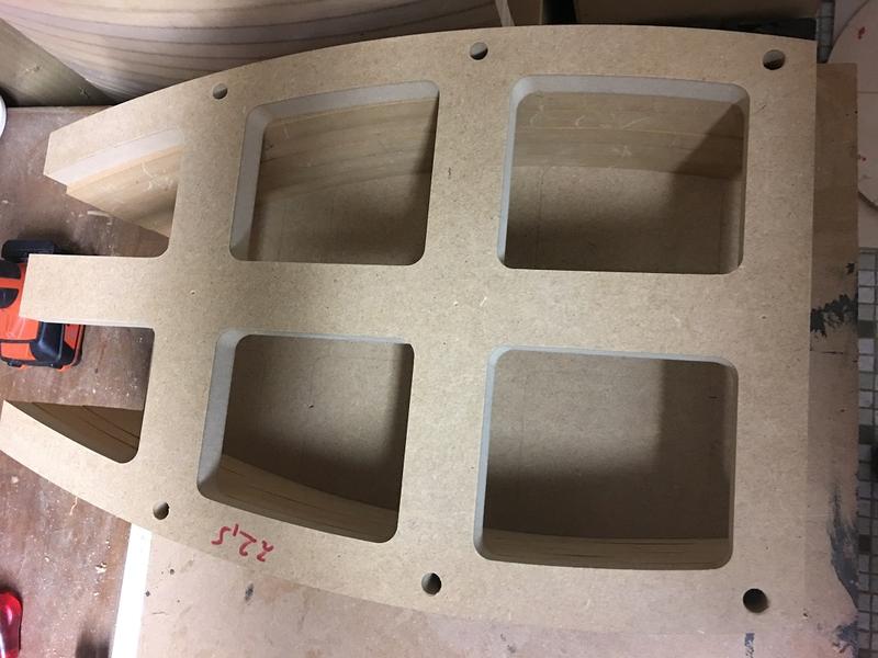

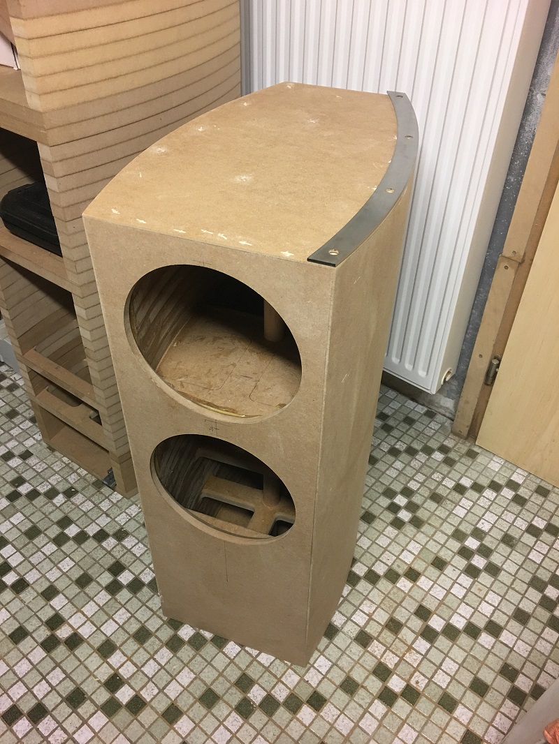

                    war ziemlich beschäftigt. Neben dem Vorweihnachtlichen Einkaufen was bis gestern 3x (also Mi,Do,Fr) gewesen ist, da sich noch Gäste angekündigt haben, konnte ich noch die grobe Fertigstellung des ersten Tieftongehäuses machen.
                    Hier das Ergebnis:
                    Die komischen Spachtelflecken nur, weil sicherheitshalber getackert wurde um verrutschen vorzubeugen. Die Klamemrn wurden nachher wieder entfernt. Die eigentliche Schallwand kommt später erst drauf.
                    Mal die Schablone übers Seitenteil gehalten (glaube hat ganz gut funktioniert):
                    Anbei ein Bild der Verstärkungen (die Kanten habe ich anschließend noch verrundet):
                    Ich hatte mich schon vor einem Jahr für diese Schichtbauweise entschieden und die ganzen Teile dazu vorgesägt. Anschließend wurden die ganzen Elemente noch bündig gefräst. Danach wurden alle Elemente der Dicke nach sortiert. 22mm heißt noch lange nicht 22mm wie ich dann festgestellt habe. Hier sind zwischen den einzelnen Platten, ja sogar in der Platte selbst Schwankungen in der Dicke vorhanden. Die Dicke reicht von glatten 22mm bis hin zu 22,7mm... Jetzt kann man sich ausrechnen wenn man das nicht vorsortiert und besonders auf rechte und linke Seite achtet, was das für Unterschiede in der Höhe bedeuten können. Wenn man dann mal so 35 Schichten für´s Tieftonabteil rechnet, wären das bei glatten 22mm Dicke = 770mm. Wären es aber auf der anderen Seite Elemente mit 22,5mm Dicke ergibt sich daraus eine Höhe von 787,5mm, also mal eben 17,5mm Unterschied. Die ganze Sortiererei hat mich mehrere Tage viele Stunden und Nerven gekostet um alles so zu haben das es stimmt. Das würde ich wohl nicht nochmal machen wollen. Dann lieber nächstes Mal die Skelettbauweise und die Seitenteile Biegen und Schichten.
                    Aber da es alles schon vorbereitet war und nicht alles weggeschmissen werden sollte, wurde es jetzt geschichtet. Zur Schichtbauweise gab es dann auch ein kleines Desaster würde ich es so nennen. Denn nach ein paar Tagen zeigten sich dann doch noch ein paar schöne Spannungsrisse im Holz. Da war dann ganz schnell die Laune erstmal auf einem Tiefpunkt angekommen. Die Risse wurden repariert und alles ist wieder gut. Zum Schluss dann noch rundherum mit 3mm Platten beplankt und alles ist wie gewünscht wo wie ich es mir vorgestellt hatte.
                    Praktisch das zweite Gehäuse auch so aufbauen und einen ganzen Schritt weiter.

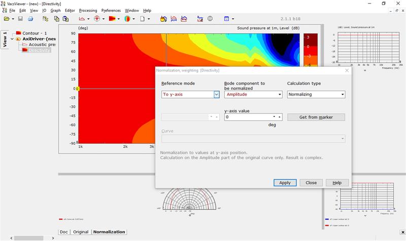

                            ich habe mal einen ersten Ansatz für ein WG in AxiDriver versucht.
                            Meine Vorgehensweise ist hierbei wie folgt (Voraussetzung AxiDriver und VACS sind instaliert).
                            1) AxiDriver Einstellen
                            In AxiDriver werden die vier Tabs "Solver", "Diaphragm", "Motor" und "Vacs" entsprechend der Abbildung konfiguriert.
                            Der Tab "Baffles" beinhaltet die WG-Kontur. Diesen füllen wir später.
                            Weiter ist der Hacken "Auto update" oben links gesetzt.
                            2) Simulation starten
                            Mit dem Menupunkt "Processing->Start solving" starten wir die Simulation. Je nach PC dauert dies entsprechend. Mein alter Laptop mit einem i3 mit 1,3GHz braucht sehr viel länger, als ein mir zur Verfügung stehender aktuellerer Desktop-PC mit einem i7.
                            3) Betrachten der Simulation in VACS
                            Ist die Simulation beendet, sollte sich VACS auch geöffnet haben. In VACS wird über das Menu "Processing->Normalizing" die Normalisierung nach Abbildung eingestellt.
                            [/URL]
                            Weiter wird über das Kontextmenu (rechte Maustaste auf das Sonogramm) "Range" die Skalierung des Diagramms eingestellt. Für X und Y klicke ich jeweils den Button "Full" an. Auf der Z-Achse verwende ich die Einstellung in der nachfolgendne Abbildung.

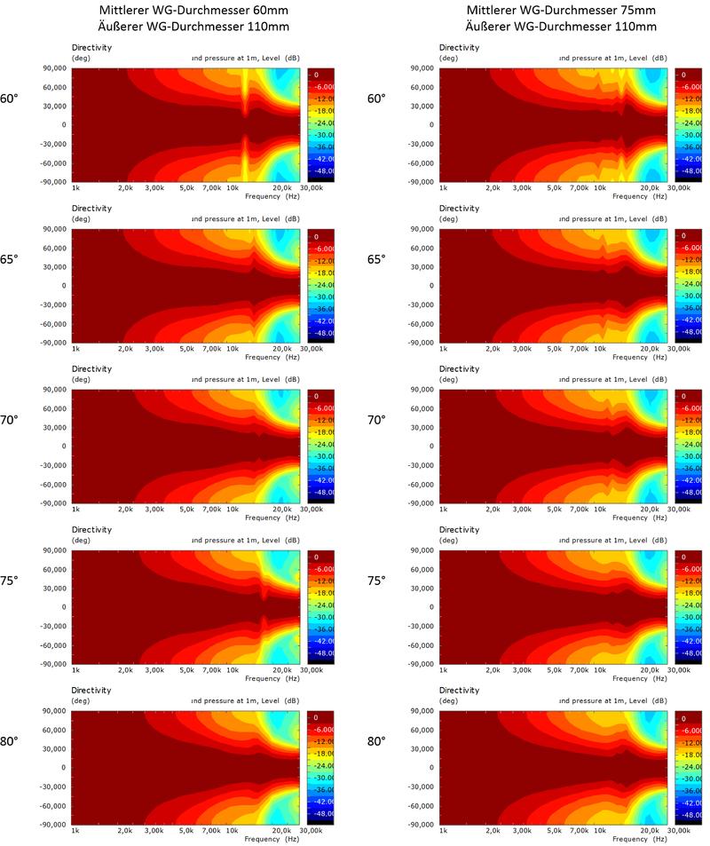

                            Für die Berechnung der WG-Kontur verwende ich das Excell-Sheet von UweG (WG-Kontur_UweG_V3.xlsx). Im Anhang habe ich eine modifizierte Version abgelegt, welche den von der Frontplatte des AM 25 AMT vorgebenden Startwinkel berücksichtigt. Freie Parameter sind lediglich die gelb markierten Felder. Ganz rechts wird die Kontur im richtigen AxiDriver-Format ausgegeben. Diese muss markiert und mit Copy & Paste in den Tab "Baffles" in AxiDriver übertragen werden. Die Ergebnisse werden in VACS betrachtet. Hier muss (ich zumindest) mit der Taste F9 ein Update des Ergebnisses erzwingen.
                            Eine erste Versuchsreihe habe ich mit den festen Durchmesser 60mm im Feld B12 und 110mm im Feld B19 sowie mit 65mm (B12) und 110mm (B19) durchgeführt. Variiert wird jeweils der Winkel im Feld F12 von 60° bis 80° in 5° Schritten. Das Simulationsergebnis sieht dann so aus (Edit: Anders als oben vorgeschlagen, wird hier versehentlich eine andere Skalierungen Z-Achse verwendet):
                            Die teilweise sehr starke Einschnürung halte ich für ein Artefakt der Simulation - aber sicher bin ich mir nicht. Insgesamt muss man wohl noch ein paar Versuchsreihen durchführen, bis man ein Gefühl für die Auswirkung der verschiedenen Parameter bekommt.
                            Weiter sollte noch hinterfragt werden, inwiefern die Folie des AMT hinter der Frontplatte sitzt. Ich bin derzeit von 0mm ausgegangen.

                              • 28884
                              Respekt!
                              Für mich sieht die Einschnürung real aus, sie wandert mit größer werdendem Winkel zu höheren Frequenzen, das scheint eine Interferenz zu sein.

                                Hallo Sven,
                                fantastisch vielen vielen Dank nochmals für diese fantastische Anleitung. Bin mir sicher das es auch anderen super weiterhelfen wird wer sich an ein WG trauen möchte.
                                Habe Deine Anleitung soweit befolgt und schon die ersten gehversuche im Programm erfolgreich begonnen. Diese Einschnürung konnte ich bisher nicht nachstellen. Es ist gut möglich das bei mir die Einstellungen der Z-Achse noch nicht richtig sind.
                                Die Folie des AMT sitzt 5mm hinter dem Gitter. Bzw. Gitter ist 5mm dick, dann beginnt die Folie.
