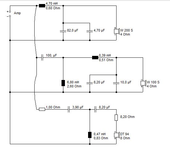

      habe das Gefühl der TT spielt zu laut,dachte mir wenn der TT aktiv läuft
      kann ich ihn mir so einstellen wie ich es gerne haben möchte ( Staub trocken)
      höre gerade ohne die beiden TT Musik,statt dessen spielt ein Sub bis 150 Hz
      mit,hört sich ganz gut an,kann jetzt wieder die höhen hören
      der Kondensator hat jetzt 267yF ,das passt so einigermaßen

        In deiner Weiche aus #100 sind einige Fehler.
        -veraltete Chassidateien (lad dir mal Boxsim 2.0)
        -falsche R Werte der Spulen
        -Chassi nicht mittig auf dem Gehäuse
        Mit jetzt 267uf vor dem W100S quälst du den aber tief runter, kann eigentlich nicht wirklich gut sein(wie UweG schon angemerkt hat). Selbst deine 68uf aus #100 wären mir zu tief...

          ich könnte auch einen größeren MT einbauen,dann müsste allerdings das Gehäuse etwas geändert werden
          oder versuchen den TT etwas leiser zu bekommen,glaube eine Spule mit mehr Ohm würde helfen
          werde das morgen mit Boxsim testen

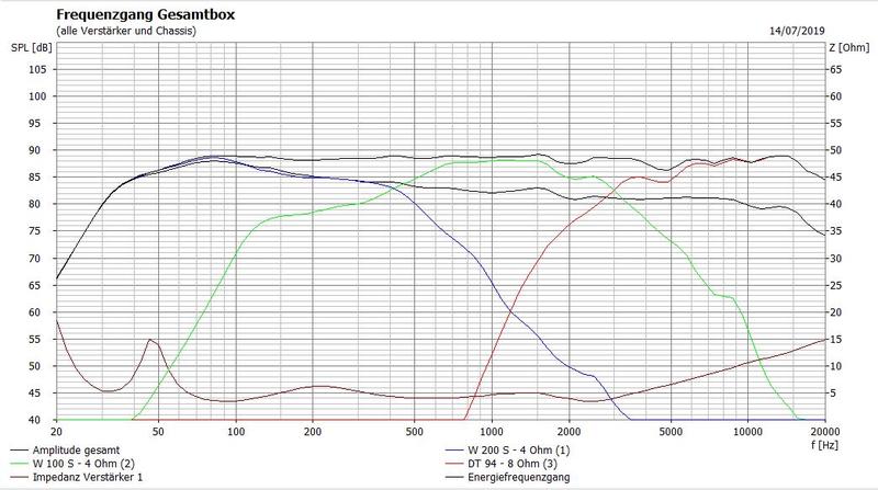

            Mit 267 uF gibt es einen riesigen Resonanzpeak bei ca. 120 Hz

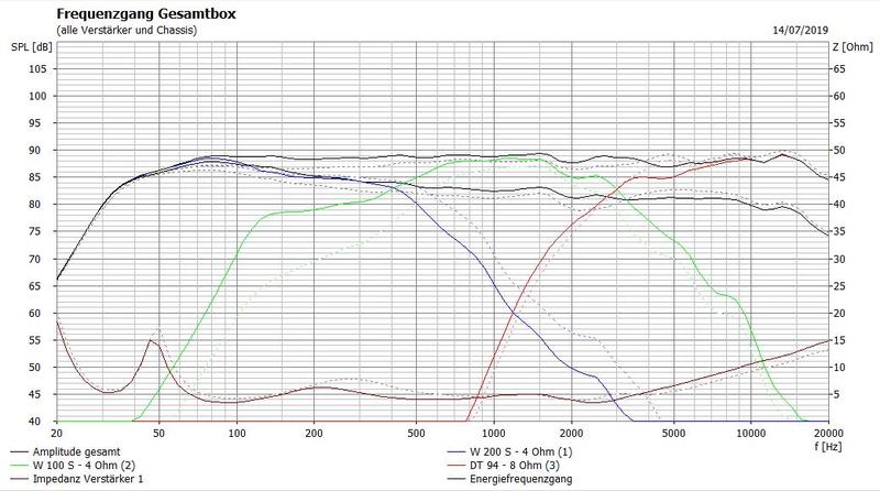

              hier , die chassis mittig mit neue daten, und reale werte der komponente

                habe noch mal nach gemessen,so sieht es im Moment bei mir aus
                  #113
                  ist keine messung, sondern ne simu...
                  gestrichelt dein filter
                  fase auf 1 cm reduzieren
