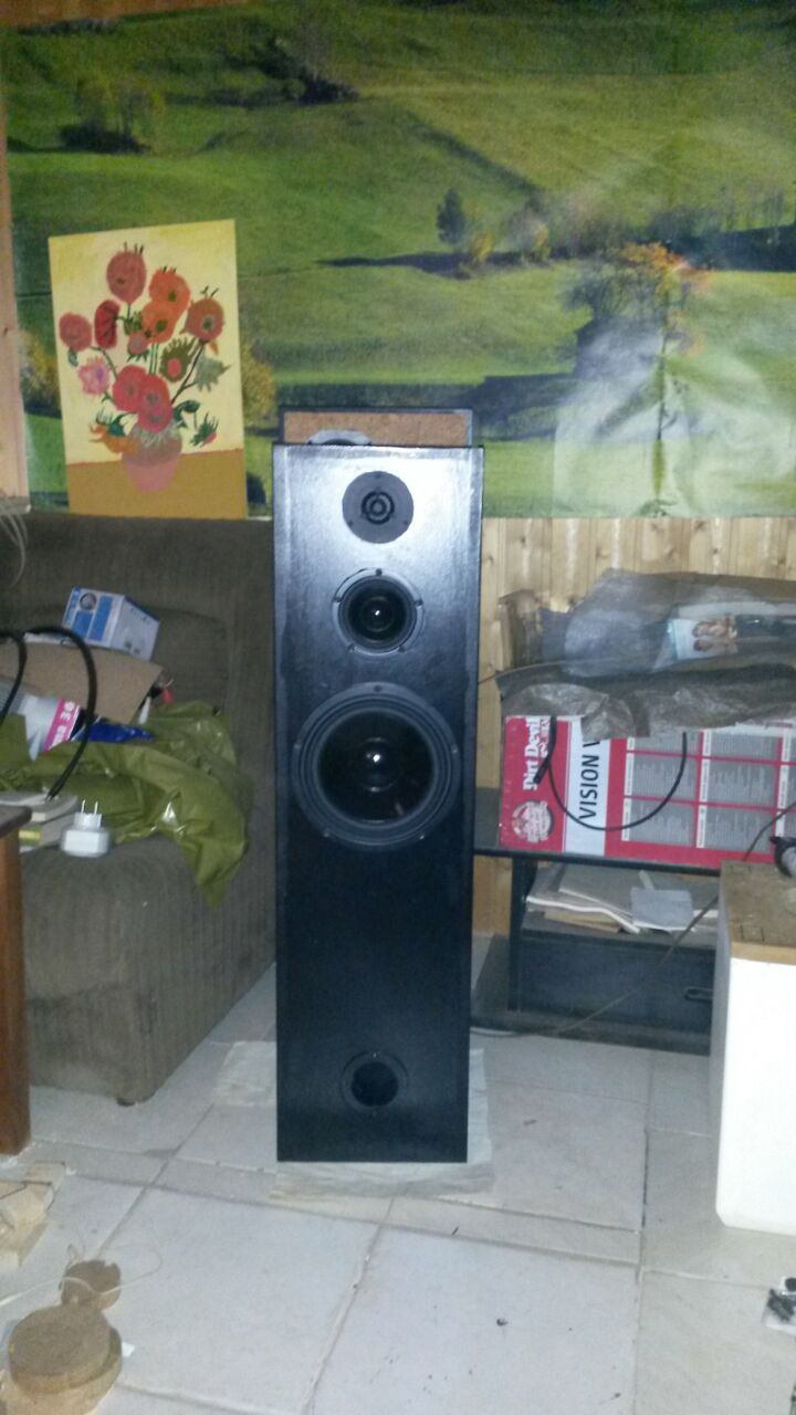

                          habe fertig,
                          die Lautsprecher klingen wirklich gut,der Tiefbass kommt trocken und tief,
                          die Räumlichkeit ist auch gut ( muss jetzt nicht mehr genau zwischen den Lautsprechern sitzen )
                          mfg Morbus

                            Die Chassispositionen sind ein wenig anders als simuliert, geht aber wohl auch so. Welche BR-Abstimmung hast Du denn jetzt drin?

                              #59
                              das Rohr ist im Moment 22 cm lang
                              • Morbus
                                • 01.03.2018
                                • 55
                                #60
                                habe die geänderten Chassispositionen mal in Boxsim eingetippt,und es sieht
                                recht gut aus
                                Übrigens wenn man die Lautsprecher etwas nach hinten kippt klingen sie deutlich besser
