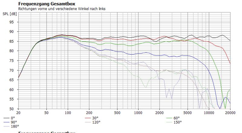

                    ok,Kratzer ist übertrieben,Männerchöre hören sich bei einer bestimmten Frequenz etwas unsauber an
                    habe mir einige Mox besorgt und werde es mal mit einem 2,2 ohm versuchen

                      #85
                      man sieht in der letzten Simulation, dass Du unter Winkel zwischen 2000-5000Hz etwas zu viel Energie hast. Vielleicht liegt es ja da dran.
                      Werner

                        #86
                        so sieht die Weiche jetzt aus
                        wie kann ich die Energie verringern ?
                          • 5688
                          #87
                          Ich sehe da keinen Energieüberschuss zwischen 2k und 5kHz. Man darf nicht vom normierten Abstrahldiagramm auf die Gesamtenergie schließen.
                            • 15.02.2012
                            #88
                            Hmm also so wild sieht das eigentlich nicht aus, eher Senke bei 2000 würde ich mal angehen. Die Phase HT/MT ist auch nicht ganz sauber, vielleicht liegt es auch daran. Hab mal etwas geglättet und Phase optimiert.

                              #89
                              habe die Lautsrecher gerade noch mal mit meinen Nubert verglichen,und.....die Nubert klingen bei dieser Vangelis CD noch schlimmer,hätte mir die ganze Arbeit sparen können,so wie die Weiche zuerst war,wars schon richtig,es klingt jetzt insgesammt etwas dunkler aber nicht schlecht,werde jetzt erst mal die Finger von der Weiche lassen
                              • Pollton
                                • 06.02.2015
                                • 343
                                #90
                                Hallo Uwe,
                                ich war mir nicht ganz sicher, welche Weiche Morbus genommen hatte. Ich dachte, es war die von Q aus # 67, aber mittlerweile hat er wohl eine andere.
                                Was ich meine ist, dass die Winkelfrequenzgänge 30-60° zum Hochton hin leicht ansteigen, nicht dramatisch, es sah gestern auf meinen kleinen Laptop schlimmer aus, aber in gewisse Räume kann so was zu laut wirken. Wenn ich unter Winkel zwischen 2000-5000 Hz zu viel Energie habe, senke ich da immer etwas ab, weil ich es sonst auch als zu laut empfinde. War aber halt nur eine Vermutung, dass es vielleicht daran liegen könnte.
