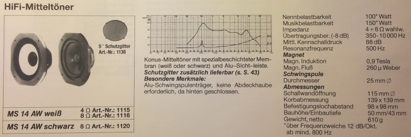

    hatte seit Jahren den ms14aw.dts10aw und eine Weiche hw3/120ng (alles 4 Ohm)
    im Keller rumliegen,und dachte mir die sind zu schade zum wegschmeißen
    habe mir dazu noch einen w200s 4 Ohm gekauft und alles in ein 33 Liter Bassreflex Gehäuse geschraubt,und nun ja,es klingt bis auf den Mittelton ganz nett,hätte jemand eine Idee wie ich die mitten in den Griff bekomme ?
    die hören sich irgendwie an wie ein Megaphon

        der MS 14 AW ist ein Mitteltöner mit rückseitig geschlossenem Korb (ähnlich wie der MR 130), mit einem vergleichbar ungleichmäßigem Frequenzgang. Den bekommt man mit einer Universal Frequenzweiche nicht so ohne weiteres in den Griff.
        Nächste Frage: wie sieht die Frequenzweiche aus? Sieht die etwa so aus wie diese aktuelle
        oder ist das eine ältere Version und steht da rechts oben in der Ecke 16dB (statt 12dB)? Dann wird's ganz übel...
        Grüße Ralf

                    Wie kommt es, das auf einem 4 Ohm-Chassis 8 Ohm drauf steht?
                    Egal ob 4 Ohm- oder 8 Ohm-Version, der MS14AW hat ein Qts von über 3. Das gibt eine heftige Überhöhung, wenn man da nicht unternimmt.
                    Vom MS14AW-4 gibt es in der alten Audiocad-Datenbank eine Chassidatei. Sieht tatsächlich dem MR130 nicht unähnlich.
                    Weiß jemand wa über den DTS10AW?

                          die sog. 16dB Weichen hatten schaltungstechnisch natürlich Filter 2. Ordnung, allerdings mit einer Tschebyscheff Charakteristik, also einem Überschwinger bei der Grenzfrequenz, hervorgerufen durch im Verhältnis zu kleine Spulen/zu große Kondensatoren. Friedemann hat mal folgendes dazu geschrieben: http://www.visaton.info/vb/showpost....4&postcount=12

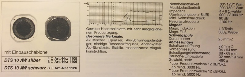

                          @UweG: zum DTS10AW kann ich auch nur die Katalogangaben beisteuern: 25mm Kalotte ohne Ferrofluid.
                          Ja, der MS14AW hat einen unschönen Überschwinger. Wenn ich dann auch noch mit der 16dB Weiche trenne, kann ich mir den Megaphon Sound schon vorstellen. Mit einer passenden Filterschaltung kann man den aber halbwegs in den Griff bekommen.

                            habe den Mt um 8 dB gedämpft,klingt schon etwas besser
