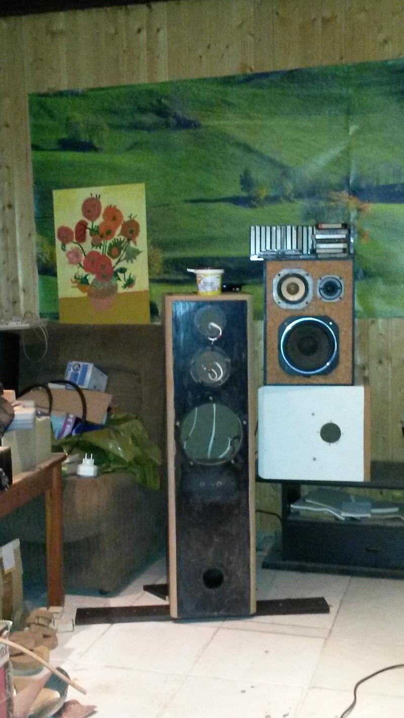

              so sieht die Weiche z.Zt.aus,obwohl ich wieder im Keller mit meinem uralt Verstärker und viel zu dünnen Kabeln höre,hört es sich schon richtig gut an
              habe die Lautsprecher wieder etwas angewinkelt weil ich hier viel zu hoch sitze,man kann die Lautsprecher auch etwas höher stellen,das kommt aufs selbe raus

                      #100
                      bin gerade dabei die Gehäuse schmaler zu machen ( Maße der Alto ),das sieht gut aus und klingt vielleicht etwas räumlicher
                      werde dann noch mal eine andere Weiche versuchen ( siehe Anhang )
                      obwohl die bisherigen Weichen schon gut waren,aber ein bisschen was geht immer

                          #102
                          die Räumlichkeit war schon recht gut,aber da die ursprüngliche Weiche für ein 23 cm breites Gehäuse ausgelegt ist wollte ich das mal versuchen,und die " Kisten " sahen vorher doch etwas klobig aus,die Optik gefällt mir jetzt besser

                              #104
                              Aktiv
                              habe mir da was überlegt,und zwar möchte ich die beiden Tieftöner der Starlet
                              aktiv betreiben.
                              2 IMG STAGELINE SAM-300D sollten für die beiden W 200 S reichen.
                              Das Problem ist der W 100 S,kann der in seinem 3 Liter Gehäuse bis etwa 100 Hz
                              runter spielen, oder macht das keinen Sinn ?
                              habe mal den Kondensator vor dem MT vergrößert nun spielt er schon bis ca 200 Hz runter und es hört sich gut an
                              reicht es wenn ich nur den Kondensator vergrößere oder muss noch mehr an der Weiche geändert werden ?
                              Vielleicht kann mir da jemand helfen

                                Das macht keinen Sinn. Der W100S verträgt bei 100Hz ca. 4W und kann rund 88dB in 1m. Der W200S kann ca.105 dB Pegel.
                                Was versprichst Du dir von einer Aktivierung nur der Tieftöner?
