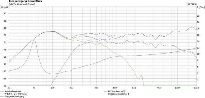

    Soooo, ich habe mich dem Projekt dann jetzt doch mal wieder angenommen, nachdem ich mit einem Kumpel mal ein wenig geklönt hatte und er noch eine kleine, aber feine Konstruktion für sein kommendes Heimkino sucht.
    Idee:
    B80 umrahmt von zwei W 130 X - vom Prinzip her eine Solitude Mini, wenn man so will. Könnte man eigentlich stehend wie liegend auf der Front bzw. allen Kanälen nutzen - wobei für die Rears dann wahrscheinlich nur je ein B80er solo genutzt werden wird.
    B80 in 1l geschlossen, die beiden W 130 X mit einer offenen Schwingspule in je 7,5l BR, Kanal wie von Visaton vorgeschlagen abgestimmt auf 38Hz.
    Boxsim-Datei (v1.96) mit neuer Frequenzweiche ist anbei, schaut für mich soweit eigentlich auch schon ganz in Ordnung aus. Besonders beim Bereich zwischen 200 und 500 Hz bin ich allerdings unschlüssig - kann man das so lassen?
    Freue mich auf Feedback der Profis!

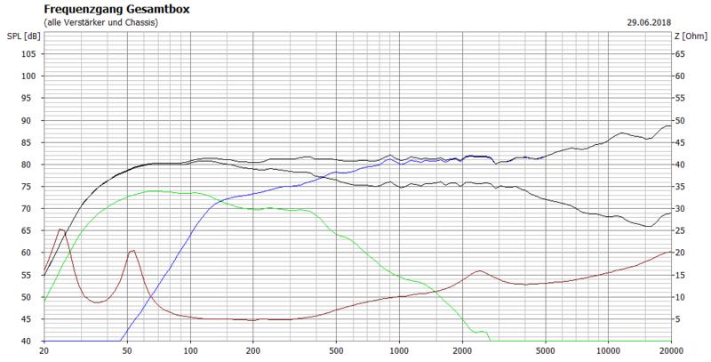

    EDIT:
    Habe noch einmal etwas rumgespielt und dem B80 etwas mehr Volumen gegönnt - 3l. Boxsim mit angepasster FW und Frequenzverlauf sind anbei, schaut für mich besser aus.

      Mit entsprechendem Aufwand bekommt man das ganze sogar recht linear hin. Hat aber nichts mehr mit der Originalweiche zu tun. Ich wollte es einfach mal wissen.
      Der Wirkungsgrad ist aber recht niedrig
        Ja, sieht wirklich deutlich besser aus.

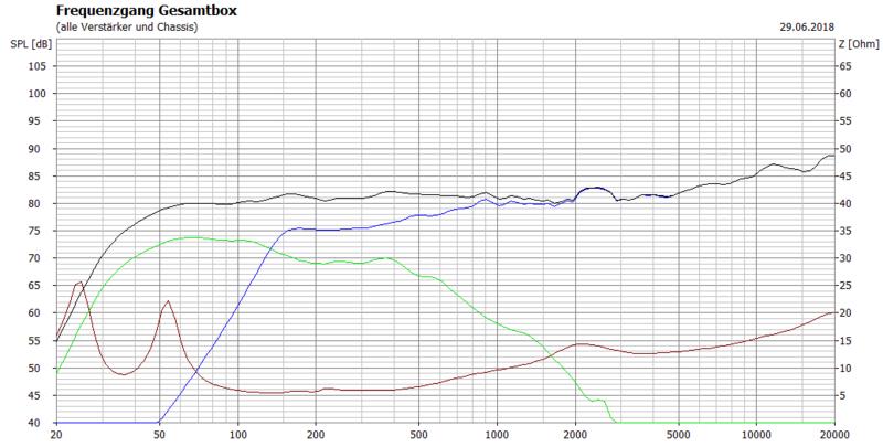

          Ja, Problem mit dem W130X ist leider echt der Wirkungsgrad, deswegen möchte ich ja zwei nutzen, um das etwas zu kompensieren.
          Wie könnte man bei meiner Weiche denn evtl. noch den Verlauf der Tieftöner verschönern, indem man den Bereich um 200-500Hz begradigt?

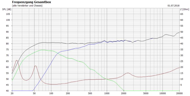

          EDIT:
          So vielleicht?

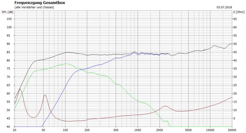

            - Schwingspulen W130X parallel (2 Ohm) und beide Chassis in Reihe (4 Ohm), das sollte im Bass bei tiefer Trennung Richtung 85dB ergeben
            - zum sehr tiefen trennen den B100 nehmen, Richtung 150Hz. Da hat der B100 einfach mehr Reserven
            - die HH Subito würde sich als Basis eignen, da werden bereits Bauteilwerte für ein HP-Filter angegeben
            - die Subito ist mit 85dB angegeben, passt
            - eventuell das ganze dann noch teilaktiv im Bass ansteuern, und es sollte etwas ganz feines werden

                Sieht doch recht gut aus. Vielleicht den Höhenanstieg eine Idee bremsen.

                        Der parallele Anschluss der Schwingspulen auf 2 Ohm bei Reihenschaltung der Tieftöner ist 'ne super Idee, direkt 5db mehr auf 85db bei entsprechend angepasster Weiche! Bei Parallelschaltung von beiden TT auf 8 Ohm habe ich (als Laie) auch nur tierische Probleme mit dem Frequenzgang und kriege den nicht ordentlich glatt gebügelt.

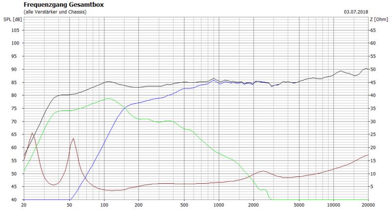

                            Sehr aufschlussreich Ubix, danke auch für den Link!
                            Habe mit beiden Varianten nochmal etwas herumexperimentiert. Bei der 2-Ohm-Reihe Variante kriege ich zwar einen etwas schöneren Frequenzgang hin, das eine db Varianz bei der 8-Ohm-Parallel Variante halte ich aber vernachlässigbar und würde dann auf jeden Fall in diese Richtung gehen.
