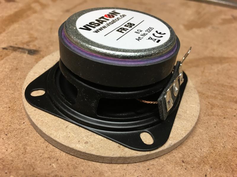

        Frage mich gerade ob es auch möglich wäre den Ring auch aus MDF fertigen zu können. Und dann auch noch ohne Compute-Numerischer-Maschinen.
          • 1155
          Wenn Du Deine Oberfräse mit viel Fingerspitzengefühl führen kannst - ich hab mir in der Vergangenheit für ein paar Euro exakt ausgelegte Schablonen aus Acryl lasern lassen, und dann konvexe und konkave Strukturen mit einer Kopierhülse gefertigt. Geht gut, erfordert aber Gefühl und Geduld, grad wenn die Schablone eine relativ dünne Fläche mit wenig Widerstand hat

            Hallo goofy,
            auslasern ist kein Problem das ist machbar. Mit dem Acryl hast Du mich auf eine Idee gebracht. Man könnte die Ringe ja auch aus Acryl fräsen. Ich denke schwarz durchgefärbtes Acryl z.B. sieht sicher auch gut aus.
            Der erste Versuch jetzt drei Stunden später, hat mir dann doch keine Ruhe gelassen.
            FR58 Ringe aus 5mm MDF:
              • 1155
              Acryl ist frästechnisch aber EXTREM heikel... Fräser (-material), Drehzahl, Vorschub, Schnittiefe und Anpressdruck müssen wirklich sauber abgestimmt sein - eine angeschmolzene Ecke wegen zu heiss, dann fängts an, aufzuschmelzen und am Ende fetzts gewaltig. Kühlung (trocken oder flüssig) beim Fräsen einbringen ist auch nicht ohne wegen Spannungsrissen, die auch noch ne ganze Weile später entstehen können. Diy würde ich da glaube ich nicht riskieren...

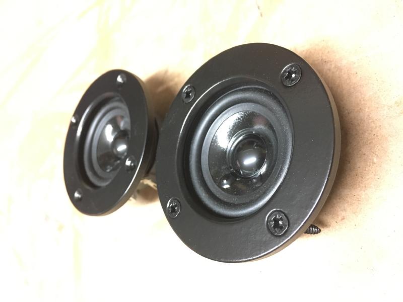

                  Hab die Rähmchen jetzt mal testweise lackiert.
                    • 5833
                    Sieht schon gut aus, Füllern und schleifen würde noch was bringen.
                    Nur: Plexiglas fräsen und dann lackieren wäre mMn sinnfrei

                      ja stimmt, hab einfach mit der Dose die hier herumstand drauf los gesprüht. Müsste es eh nochmal neumachen. Hab später die Schallwände gefräst, die Passgenauigkeit geprüft und da war der Lack doch noch was weich...äh ja

                        solche Zierringe fräse ich mir immer aus Laminatbodenplatten. Das Material eignet sich sehr gut dafür, es ist dünn und durch die harte Oberfläche sehr stabil, einmal lackieren reicht meistens auch aus. Einige Platten haben eine strukturierte Oberfläche, nach dem Lackieren schimmert es manchmal durch, sieht man aber nur, wenn man dicht davor steht, mich stört das nicht.

                          Schön! Ich finde auch, daß die Ringe schon jetzt gut genug aussehen und dem FR58 zu einem schönen Erscheinungsbild verhelfen.
                          Die dürften so ja schon beinahe jedem Anspruch genügen.
                          Und wer ultraaffenarschglatt haben will, der kann ja yoogies Hinweis mit mehr Schleifen/Füllern folgen....

                            Zitat von Pollton Beitrag anzeigen
                            Hallo, solche Zierringe fräse ich mir immer aus Laminatbodenplatten...
                            Ist auch ne gute Idee. Das Zeug ist ja noch etwas fester als normales MDF.
                            Wegen der Oberfläche, ok wenn die richtig glänzt und poliert ist hat sicher auch was. also richtig gefüllert
