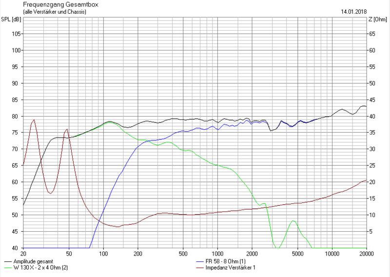

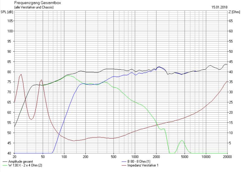

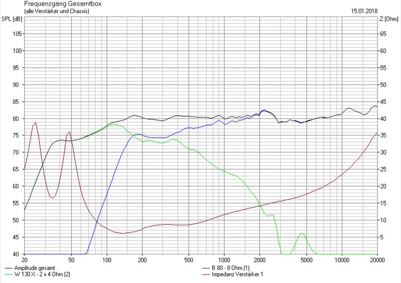

    Moin zusammen!
    Mein Schwager ist auf der Suche nach kompakteren Regallautsprecher, die auch ohne Subwoofer einen ordentlich runden Sound haben, wobei mir die Pacto in den Sinn gekommen sind:
    Ich bin nur kein Fan der doppelten Schallwand, nur um den hässlichen Metallkorb des Breitbänders zu verstecken, und dachte an eine Modifikation mittels des deutlich hochwertigeren B 80 Breitbänders als MittelHochtöner.
    Mit einer leichten Anpassung der Frequenzweiche bei identischem Gehäuse sieht das in meinen Augen schon ganz schick aus.
    Anbei jeweils Bild des Frequenzgangs und Boxsim-Datei der originalen Pacto sowie meiner Anpassung.
    Was meint ihr?
    Cheers
    Jan

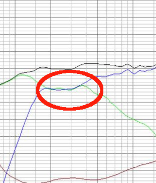

    Im Grunde geht das ja ganz gut, aber es gibt mit dem B 80 einen Peak zwischen 150 und 200 Hz, warum auch immer, , der mir nicht so ganz gefallen würde.
      • 2427
      Der B80 braucht deutlich mehr Luft und eine andere Weiche. Schau dir mal bei Timo´s Stella (BoxSim-Projekte) an, wie schön ein tiefer roll off beim B80 aussehen kann!

        Guten Morgen und danke erst einmal für die konstruktiven Antworten!
        Habe noch ein wenig die Frequenzweiche angepasst, um den Peak des B 80 etwas in den Griff zu bekommen - 2 Versionen, siehe Anhang.

          Moin Turnspit,
          IMHO hast Du nicht das Können, um einfach so mal schnell eine Weiche zu entwickeln...
          Deine beiden Entwürfe zeigen das deutlich!
          NIEMALS, aber wirklich NIEMALS dürfen bei einer Weiche
          solche Dinge passieren!
          Um zu prüfen, ob die Phasen zueinander passen, macht es Sinn, VOR dem zur Schau stellen einfach einmal eines der beides Chassis zu verpolen; es muß dann einen tiefen, V-förmigen einschnitt geben; dann passt die Weiche.
          Am Besten, Du simulierst erstmal einige der hier im Forum kursierenden 2-Weger nach, um ein Gefühl dafür zu bekommen, was geht und was nicht....
          Und, wie schon geschrieben, der B80 braucht viel mehr Volumen als der FR-58, so dass das Ganze auf eine komplette Neukonstruktion hinaus läuft, elektrisch und auch mechanisch!
          Gruß Jörn

            Ach Jörn,
            jetzt stell ihn doch nicht gleich so in den Senkel. So schlecht ist die Phase nicht, sonst gäbe es keine 6dB-Addition. Er hat die 4,7mH LR-Spule gegen 3,3 mH getauscht. Wenn man dann die Polarität ändert kommt sowas raus:
            Unorthodox, aber geht.
            Ich frage mich eher, warum nicht höher trennen. TT und BB sitzen in kurzer Entfernung direkt auf der Schallwand.
              Moin Uwe,
              schön ist das immer noch nicht...
              Ich habe heute mal mit Boxsim gespielt, also ich würde die Finger davon lassen, den FR58 durch den B80 zu ersetzen!
              Es ist ja auch der Bereich um 3 - 5 kHz, der beim FR58 einfach besser passt als mit dem B80.
              Just my 2 cent...
              Gruß Jörn

                Ich kenne weder den FR58 noch den B80 aus eigener Hörerfahrung. Der B80 wird wohl pegelfester sein.
                Die 12 Liter Volumen für den W130X finde ich auch sehr dubios.
                  • 2427
                  Ich kenne den B80 aus der Stella und der Zyklop - als FAST ist der sensationell gut (ich schnitze selbst gerade an sowas)!
                  Breitbänder jenseits "Kolbenbetrieb" sind mit BoxSim nicht mehr ganz exakt darstellbar, deswegen würde ich mich nicht an jedem kleinen Simulstions-Buckel stören. Messen tun sich diese Teile auch nicht perfekt, trotzdem klingen sie eben .
                  P.S. Ich würde mich beim Gehäuse und der Abstimmung des W130X möglichst nahe an die Pacto halten, nur ein größeres Volumen für den B80 einplanen (etwas höher und/oder tiefer bauen).

                    Aber bei so tiefer Abstimmung wie in der Pacto geht dem W130X vor dem FR58 die Puste aus. Hab ich zumindest bei meinen Pacto die Erfahrung gemacht.

                      Ich habe einmal ein bißchen probiert, man bekommt das irgendwie hin, aber nur mit relativ viel Aufwand. Zumindestens habe ich es mit weniger Bauteilen nicht anders hinbekommen. Ob sich das lohnt, ist natürlich die Frage. Wenn man vor dem W130 X die Spule noch niederohmiger wählt, 4,7 mH 0,28 Ohm ist es noch etwas besser , und noch teurer.
                      So schön der B 80 auch ist, ich würde bei dem Originalbausatz bleiben.

                          Moin zusammen und vielen Dank für all euer konstruktives Feedback!
                          Ich habe mir das mit meinem Halbwissen wohl doch deutlich zu einfach vorgestellt und gemacht - schade!
                          Werde dann wohl beim vorgeschlagenen Pacto-Bausatz bleiben und schauen, wie ich die Front gestalte. Die Idee mit dem Zierring von yoogie finde ich echt interessant, das werde ich mal genauer unter die Lupe nehmen!
