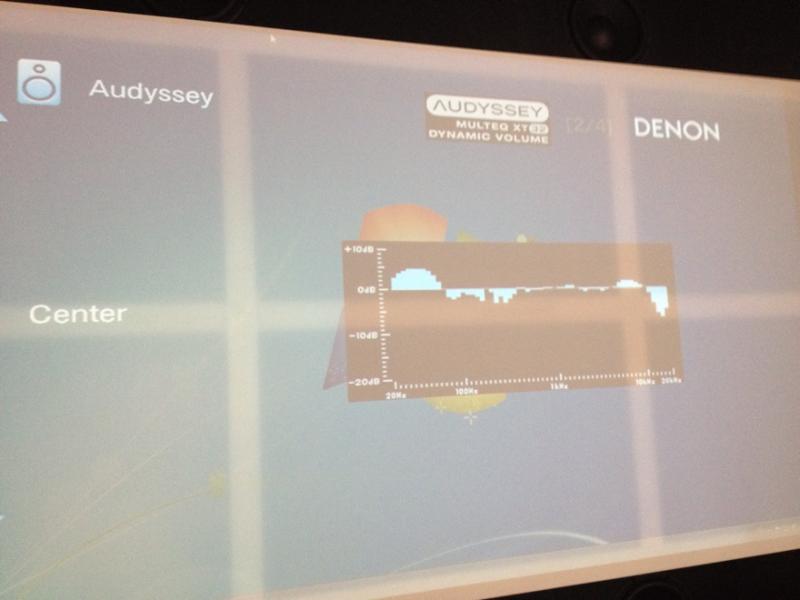

      Schön, dass es so gut geklappt hat mit der Simu für den Wandeinbau. Hat der AVR eingemessen, wenn ja, siehst du Korrekturen?
      • Dawa
        • 13.10.2013
        • 462
        #48

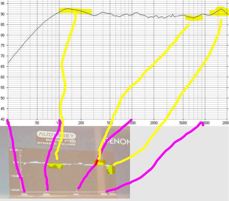

        hier die Korrekturen von Audyssey. Wenn du willst kann ich mit REW + UMIK-1 nochmal genau messen.
        Dawa
          • 28815
          #49
          Danke, sieht doch gut aus. Von100-500 war etwas zu viel Pegel, das ergab auch die Simu mit "unendlicher" Schallwand. Sonst nicht nennenswerte Korrekturen, außer über 10000 Hz. Auch da zeigt die Simu 3 dB zu viel, die passive Korrektur stimmt nicht perfekt - aber was juckt das Audysee.

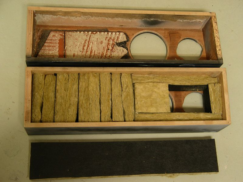

                              ich plane gerade die Couplet WG CB Rear-Lautsprecher. Rein nach den Maßen der Chassis könnte ich die Boxen 105mm tief bauen. Bliebe im Innenraum zwischen Schallwand und Rückplatte noch 67mm. Außenmaße 550x440x105mm. Wäre das ok oder ist das zu flach?
                              Dawa
                                • 28815
                                #60
