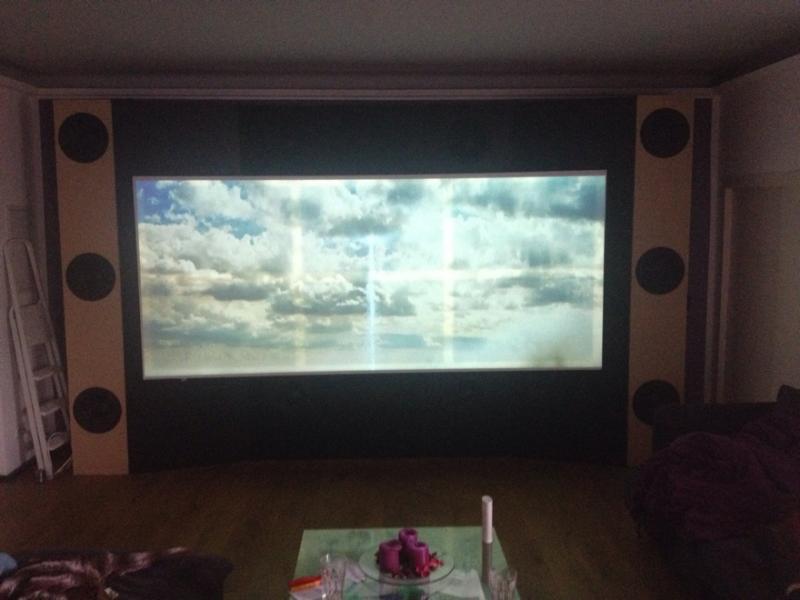

    Sehr ordentlich, großes Lob.
      • 5955
      Sauber. Hattest Du auch die Bessey Spannecken entdeckt. Die haben mir schon echt gute Dienste geleistet und sind ihr Geld wert.
      Sieht echt gut aus. Weiter so, wird ein gutes Kino.

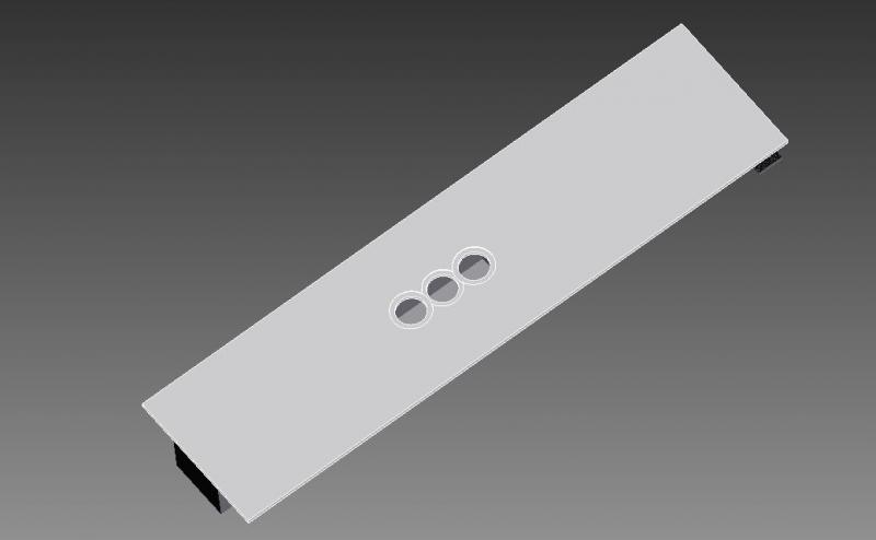

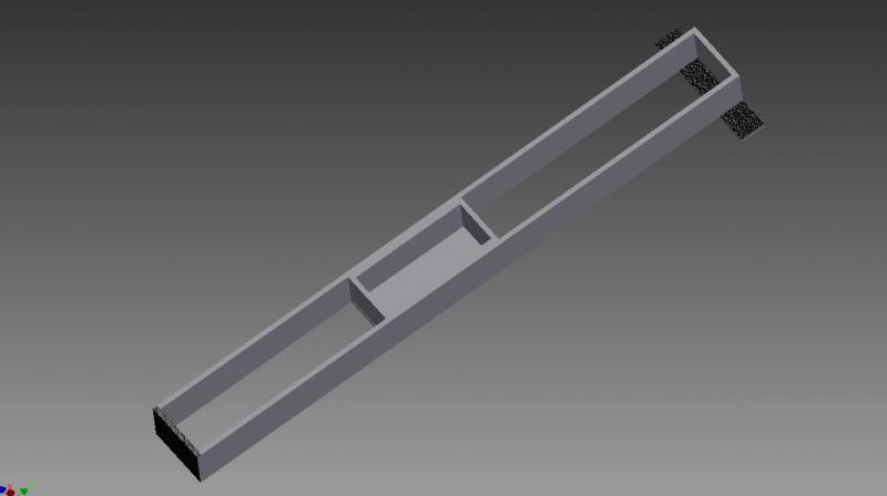

        Danke für die Blumen. Hier noch die Planung der Couplet. Exemplarisch an dem Center. Vielleicht gibt es noch etwas zu verbessern?
        Der eigentliche Lautsprecher hat folgende Maße:
        Länge = 460 (450)
        Breite = 180 (170)
        Tiefe = 160 (155)
        Er wird an 5 Seiten mit 2x2,5mm Alubutyl beklebt. Ergibt dann 11,85 Liter (ohne Chassis). Die beiden AL130 bekommen einen Abstand von 280mm (geschätzt von Foto). Das Lautsprechergehäuse wird nur geschraubt, damit evtl. noch durch leichte Modifikation zwei AL200 Platz hätten
        Zwei lange Streben sollen als Versteifung für die Schallwand dienen. Die schwarz markierten stellen haben Kontakt mit Boden/Wand. Unten entkoppelt mit Filzgleitern. Oben mit Gewindestangen und Gummischeiben entkoppelt/befestigt.
        Der Hochtöner befindet sich in einer Höhe von 1100mm vom Boden.

          Das WG 10,5 mm einfräsen geht gut und ist völlig unkritisch vom abdichten und Höhe der Stufe zum Al130 Korb. Das wird gut.

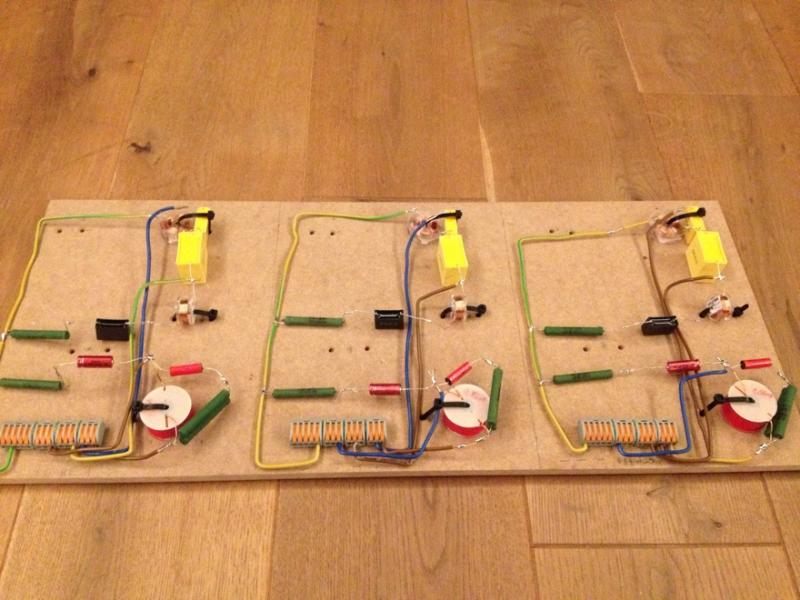

            Für den Wandeinbau solltest du die Weiche etwas ändern, weil der untere Bereich etwas lauter wird. s. Anhang. Den Rest koorigiert der AVR.

              Wow. Hier werden Sie geholfen . Wird umgesetzt.

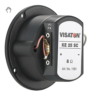

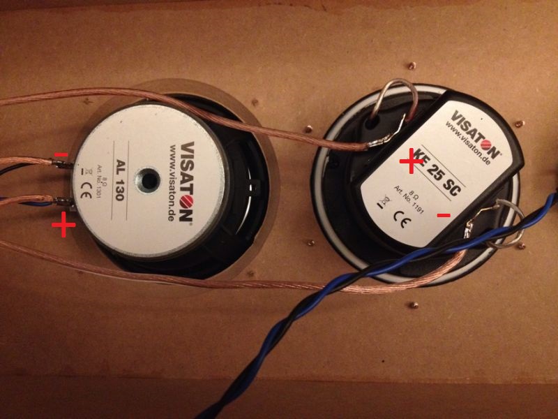

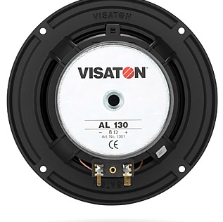

                Vielleicht bin ich ja blind. Aber ich finde auf den Chassis keine Minus und Plus Bezeichnung.
                KE 25 SC: Da gehe ich von aus, dass die große Lötfahne der Pluspol ist, da ein rotes Kabel von dort aus in das Chassis geht.
                AL130: Dort habe ich keine Anhaltspunkte. Da der vermeintliche Pluspol bei der KE25 eine große Lötfahne hat gehe ich davon aus, das das bei der AL130 auch die Große ist?
                Ist das wie im Bild dargestellt richtig?
                  • 5955
                  Ja, der große ist bei beiden +
                  Es ist aber in dem schwarzen Lötfahnenträger eingeprägt
                  Oder hier auf den Visaton Seiten.
                  Zuletzt geändert von yoogie; 15.10.2015, 08:54.
                  • VISATON
                    Administrator
                    • 30.09.2000
                    • 4537
                    Hier muss ich ganz kurz einhaken. Die aktuelle Serie der AL 130 hat eine naturfarbene Platte für die Anschlussfahnen. Das wird aber künftig wieder in schwarz geändert.
                    Grundsätzlich gilt aber immer: Der breitere oder markierte Anschluss ist der Pluspol.

                      Dawa, ein Tipp: Nicht am Chassis die Kabel doppelt anlöten, das belastet mechanisch und thermisch stärker. Lieber an der Weiche, wenn die gute Lötösen hat oder auf der Kabelstrecke als Y ausführen.

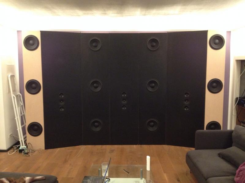

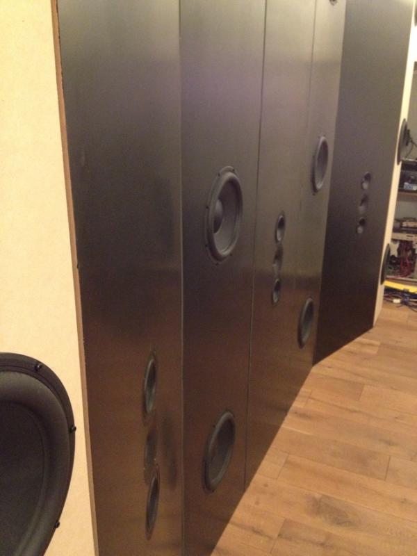

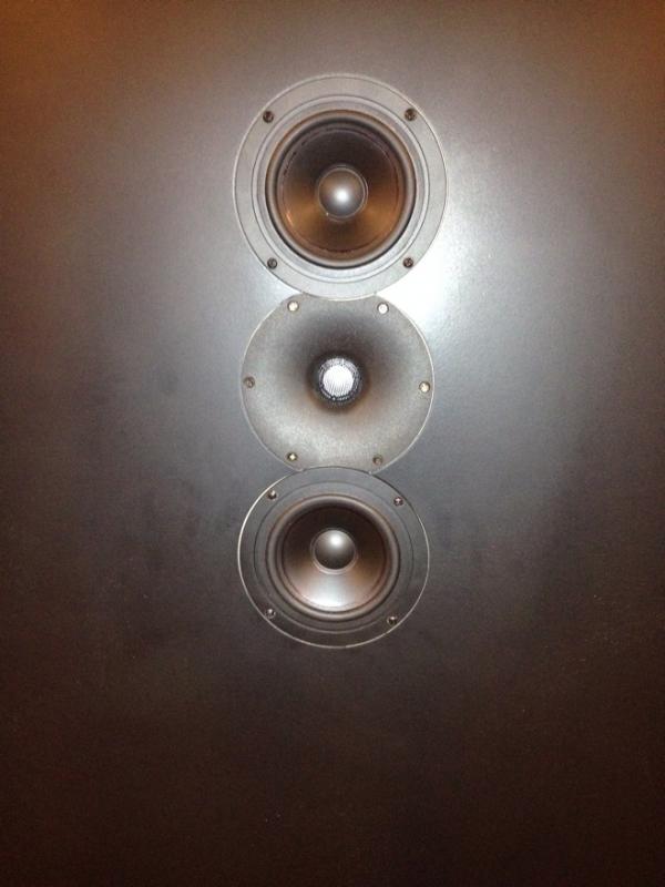

                        Danke für den Support. Für diesen Urlaub bin ich fertig. Nächsten Urlaub werden dann die Maskierung und die Surroundspeaker folgen.
                        Da ich Klang schlecht beschreiben kann, mache ich es kurz. Es ist das Beste was ich je in meinen eigenen vier Wänden gehört habe.
                        Zum ersten mal finde ich den Steroklang besser als Multi Ch Stereo.
                        Die Freundin beschreibt es folgender maßen: Sound differnzierter und gleichzeitig wärmer.

                            Prima, dass es dir gefällt. Die Ke im WG in Kombi mit 1 oder 2 Al 130 ist Spitze. . Welche Weichenversion hast du genommen, meinen letzten Vorschlag?
                              riwei
                              Hallo walwal,
                              ist bei Deinem Weichenvorschlag #35 der Eintrag unter Schallwand & Position Kalotte und d=3.18835 richtig, oder muss hier Konus und d=14.8 stehen?
                              Gruß Richard
                                • 28815
                                Das ist richtig so, es sind die Angaben von Visaton.
