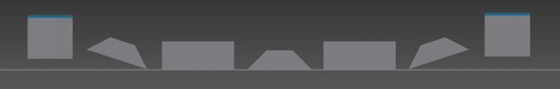

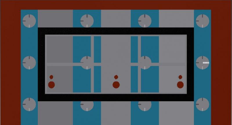

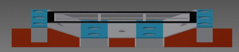

    ich baue momentan meine Heimkinofront neu. Zwei Subwoofer sind fertig. Mit den anderen Beiden werde ich nächste Woche beginnen. Da die Frontlautsprecher baubedingt zwischen die beiden Subwoofer gequetscht werden müssten, könnte es von dem was ich bis jetzt gelesen habe die beste Lösung sein, die Lautsprecher direkt InWall einzubauen.
    So soll das dann aussehen.
    Ansicht von vorne. Türkis=Subwoofer, rot=Wand, grau=Schallwand Lautsprecher, schwarz=Maskierung Leinwand.
    (Verstrebungen und Volumen der Lautsprecher fehlen noch)
    Ansicht von unten
    Eigentlich wollte ich aktive LaBelle bauen, aber erstens ist das wohl der falsche Lautsprecher für das Projekt und zweitens wird mir das zu teuer.
    Bei Visaton habe ich damals die Bijou 170 und die Studio 1 (br) gehört. Beide gefielen mir sehr gut, weshalb es auch eine dieser beiden Lautsprecher werden soll.
    Welcher von beiden ist besser für den Wandeinbau geeignet? Muss hierdurch die Weiche komplett neu entwickelt werden?

    Jeder LS, der in Wand verbaut wird, muss anders abgestimmt werden, da sonst der Bereich bis 500 Hz zu laut wiedergegeben wird. Simu ist schwierig, Einmessen bietet sich an.

            Die InWall 182 habe ich noch nicht gehört. Deshalb würde ich gerne Bijou 170 oder Studio 1 cb bauen ( sind beide flach genug).
            Die Reim Variante habe ich gefunden. Aber könnte es nicht problematisch sein, dass Kanten und Flächen der Subwoofer direkt angrenzen?
            So würde das aussehen (Ansicht von unten).
              • 28886
              Solch eine Anordnung ist immer ungünstig. Die Front-LS sollte über die Subwoofer, wie auch immer. Oder doch alles in Wandeinbau. Wenn du einen AVR mit guter Einmessvorrichtung hast, löst der alle Frequenzgangprobleme. Etwas anderes würde ich bei diesem Aufwand nicht verwenden.

                  Die Reim-Weiche kommt dem Wandeinbau näher. Die ist auch nicht so zickig wie die Studio 1 Weiche. Bei der B 170 musst du nicht unbedingt auf den Hörplatz ausrichten.
                  Ich würde auch wie gesagt, den AVR einmessen lassen, dann musst du nichts an der Weiche fummeln.
                  Ob die Messung mit REW für eine Weichenoptimierung taugt, ist unsicher, da würde ich mich nicht ran trauen.
