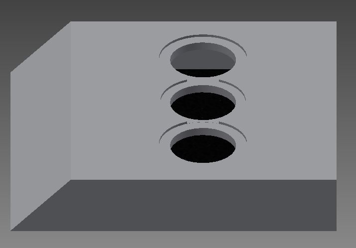

    Hier der Entwurf. Ansicht von schräg unten. Die Größe ist letztlich 560x520x105 geworden. Mit Innenleben bleiben 10-11 Liter.

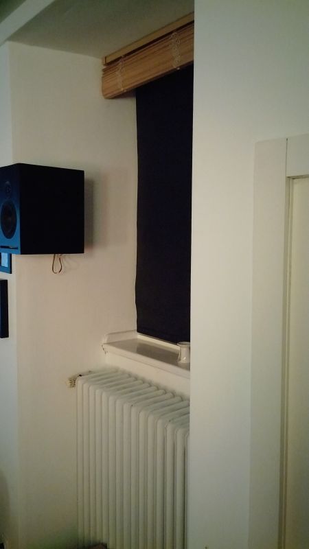

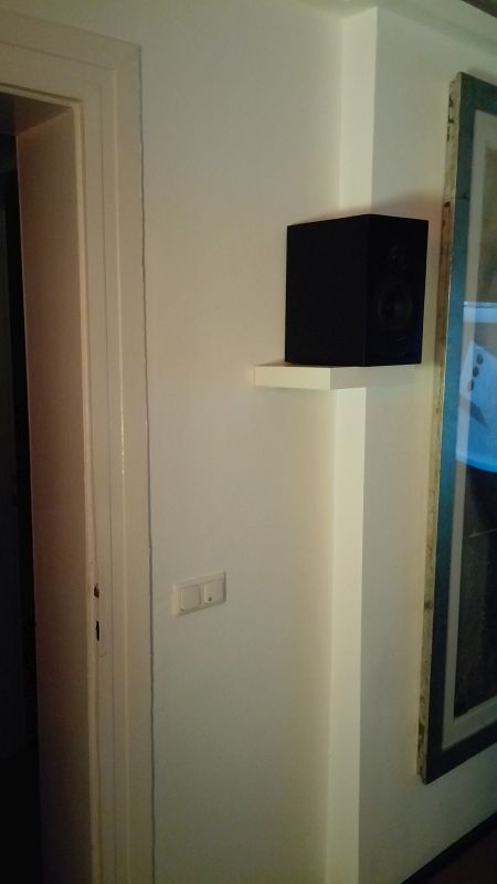

    Der Lautsprecher wird den "schwarzen Klotz" ersetzen und die Schallwand wird bündig mit dem Kamin abschließen. So habe ich keine direkt angrenzenden vorstehenden Kanten.

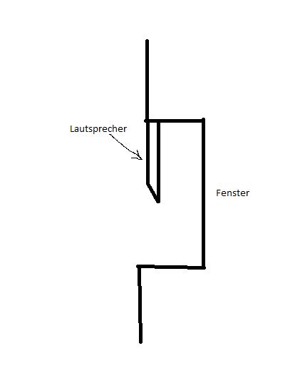

    Hier die andere Seite. Der Lautsprecher soll vor das Fenster gebaut werden. Die Schallwand ist ebenfalls bündig zur Raumwand.
    Hier noch ein Skizze von oben gesehen. Ich hoffe ein Dritter kann sich vorstellen wie ich mir das gedacht habe.
