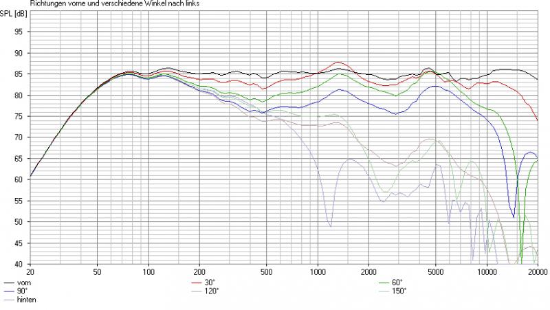

                Little Big Labelle Center
                Habe mal zwei GF200 (8R - Spulen in serie) parallel statt dem TIW geschaltet und W130S-8er statt dem W170er.
                15 Liter geschlossen mit stärkerer Bedämpfung. Noch nicht wirklich was korrigiert - vor allem der MT muss überarbeitet werden. Der W130er braucht einen kleinen Saugkreiss wegen der blöden Beule (den hatte ich hier sauber gebügelt: http://www.visaton.de/vb/showthread.php?t=26194 ).
                Übergang TT/MT müsste danach noch etwas überarbeite twerden.
                Beim Gehäuse habe ich mich an meiner Sonja Center Version orientiert. Ist etwas größer als WalWals, dafür aber kein Fräsen der Chassis notwendig: 64x32 cm Front. Tiefe richtet sich dann nach den TTs... Die Chassis müssten auch noch korrekt positioniert werden. Habe die Positionen nur grob geschätzt

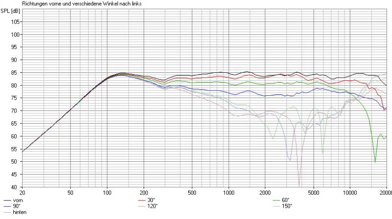

                  Was hältst du davon:
                  Meine Lautsprecher:
                  • AlphaRay
                    • 24.06.2009
                    • 2308
                    Die Übernahmefrequenz im Tiefton liegt bei etwa 380 Hz - die Fronts liegen bei 160. Sonst sieht das schon ganz gut aus.
                    Was noch weg muss ist die Delle des W130S - die siehst du deutlich beim Frequenzgang unter Winkeln. Siehe Link in meinem letzten Post. Da hatte ich den gut weg

                      ...Delle des W130S - die siehst du deutlich beim Frequenzgang unter Winkeln.
                      Da bin ich noch nicht so firm mit. Klär mich mal auf.
                      Meine Lautsprecher:
                      • AlphaRay
                        • 24.06.2009
                        • 2308
                        Es gibt eine Anhebung von mehreren dB im Mittelton die sich auch unter Winkeln fortsetzt. Der Berg beim HT ist auch nicht so optimal, aber schon in deinen Fronts so drin...

                          So schaut das mit dem Saugkreis aus (das Surround-Projekt)
