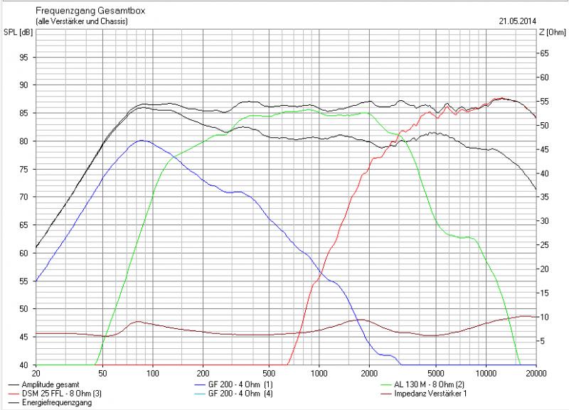

                    Das mit den GFs ist mir auch grad aufgefallen..1,47 qtc o_O
                    Bzgl. nur eines GF: besteht die Möglichkeit den Center hoch zu bauen? Also alle drei übereinander mit nur etwas in die breite bzw tiefe? Wären dann grob etwa 50 cm in der Höhe und optisch fast gleich mit den fronts
                    Hab den Buckel weg bzw. den Übergang HT-MT mal etwas überarbeitet. Den Hochtonanstieg hab ich hier ein wenig gebügelt - weiß nicht inwieweit man die paar dB hört. Das ganze müsste dann so auch in die Fronts übernommen und ggf. leicht angepasst werden (diese sind ja viel schmaler, was sich ein wenig im FG auswirken sollte):

                        Schnellschuss (obwohl ich von der Simuliererei generell ned so viel halte–hab deshalb auch nicht wirklich viel Mühe rein gesteckt)
                        • AlphaRay

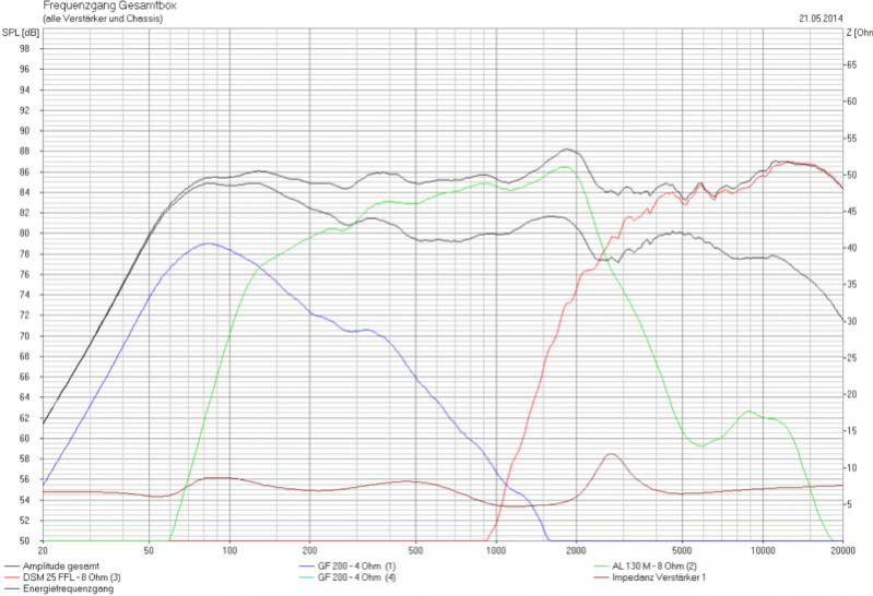

                              Center
                              mal schnell gemacht.
                              könnte so sein
                              Die Fonts mal mit TIW , mal mit GF
