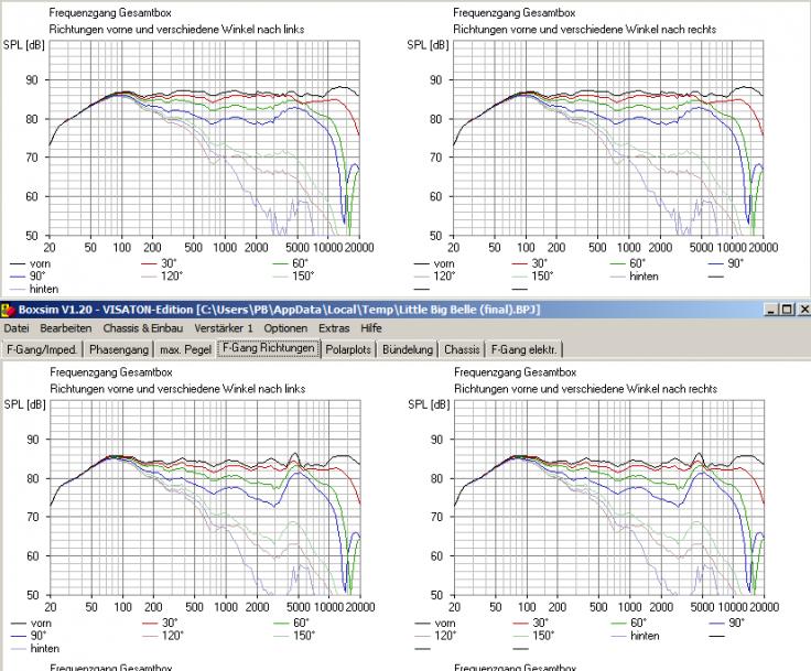

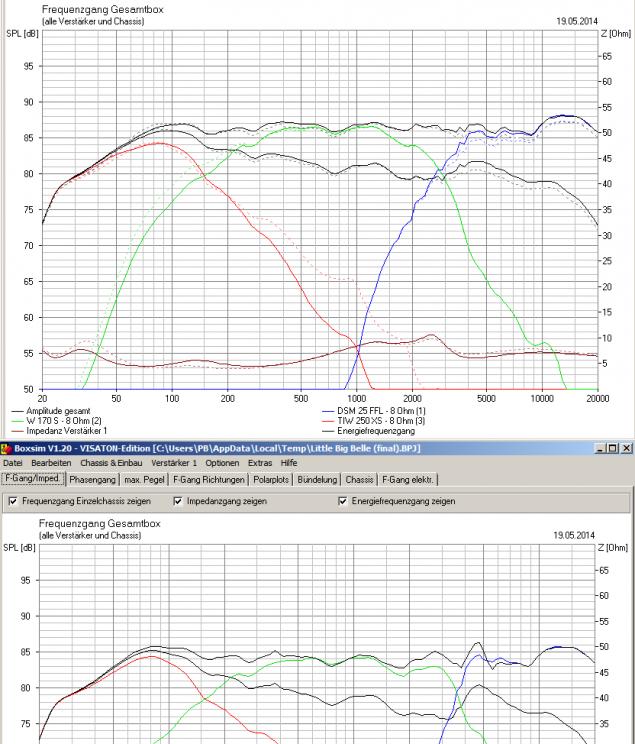

                  Ich habe mir erstmal die Little Big Labelle vorgenommen...Phase und Energiefg. sehen nun besser aus. Unter Winkeln ist der Übergang MT/HT auch nicht mehr so zerknittert. Habe hier nur die Weiche geändert.
                  Der W170S dürfte in 10 Litern stark gestopft auch ausreichen - habe hier allerdings nichts geändert. 20 Liter als Mitteltöner ist schon heftig

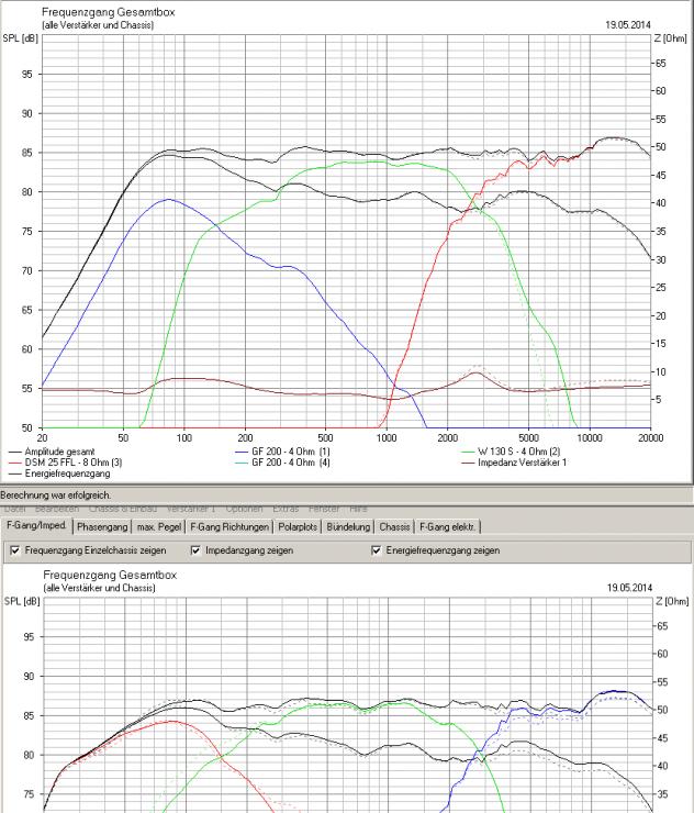

                    Und dazu passend der Center..auf Basis der letzten BPJ hier. Die untere Grafik ist die Little Big Belle von eben:

                                Ich hab irgendwie das Gefühl, dass du all meine Beiträge ignorierst... hab gestern ne Stunde deine alte Simu korrigiert und den Center drauf angepasst - wieso versuchst du noch mit der kaputten Simu rumzubasteln? Hast du dir überhaupt meine Beiträge angeschaut? Bei beiden ist der Frequnezgang, Energiefrequenzgang und die Phase optimiert
