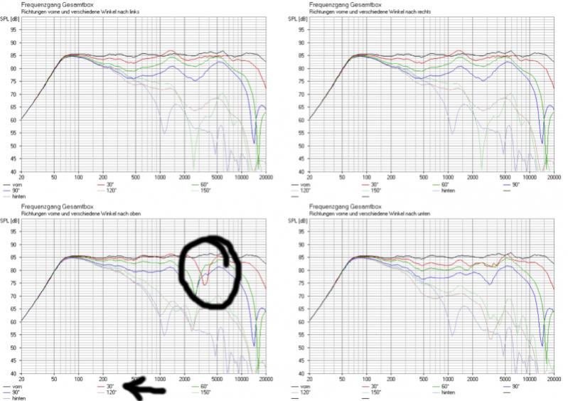

    D.h. wenn ich im E-FG einen Hubbel oder eine Delle habe, dann werden ich unter Winkel auch Auslöschungen oder Überlagerungen haben? Hab ich das in etwa richtig verstanden?
    Und jetzt mal weiter gesponnen: ein Center steht ja fast nie "auf Achse" sondern meist einige Zentimeter (in meinem Fall ca 50cm) UNTER Achse. Weiter: Wenn ich mir jetzt den Winkel FG ansehe, habe ich beim Abstrahlverhalten 30° nach oben eine derbe Auslöschung bei 3,5kHz, was dummerweise in das Frequenzband der menschlichen Stimme fällt. Bei Dialogen dürfte sich das also sehr negativ auswirken.
    Würde es also Sinn machen, den Achs-FG zu ignorieren und mich mehr auf einen sauberen FG bei 30° nach oben zu konzentrieren?
          Das siehst du besonders hier - oben der korrigierte und unten die alte Version - vor allem unter Winkeln sieht man genau wie sich der "Hubbel" im Energiefrequenzgang auswirkt:

            Desweiteren ist (denke ich zumindest) der winkelabhängige FG bei 30° nach oben am wichtigsten. Kann das wer bestätigen? (Der Center steht 2,5 Meter vor mir und ca 50cm UNTER Ohrhöhe.)
            Und wenn das richtig ist: wie korrigiere ich diese Auslöschung bei 3,5kHz unter Winkel, ohne den Achs-FG völlig zu verhauen.
            (Anbei nochmal mein letzter Stand der Dinge)

              Ich klinke mich jetzt hier jetzt...irgendwie has du deine Meinung die du gar nicht ändern magst. Die Simu ist fast identisch mit de ersten, was vielleicht dran liegt, dass du fast alle Teile für den Weichenoptimierer markiert hast und die Optimierungsvorschläge meidest. Die Übergangsfrequenzen HT-MT und MT-TT passen zwischen Fronts und Center jetzt noch weniger als vorher... Die Phasen sind so lala und der Center passt nicht zu den Fronts. Die Fronts selbst haben einen miesen Phasenverlauf und sind nicht optimal - was ich dir gestern auch schon korrigiert hatte.
              Und wenn du schon Fronts und Center neu machst (und so viel Geld für ausgegeben hast + viel Arbeit noch rein stecken wirst) dann machs gleich richtig und spare nicht an 20 € oder den Tipps anderer Ich habe anfangs auch viel simuliert und mich dann für walwals Classic Sonja entschieden..die war korreket berechnet und sogar vermessen. Mittlerweile weiß ich wie man zumindest "richtiger" simuliert
              Bzgl. Aufstellung: wo der steht ist egal - Hauptsache auf den Kopf gerichtet -> auf Achse
