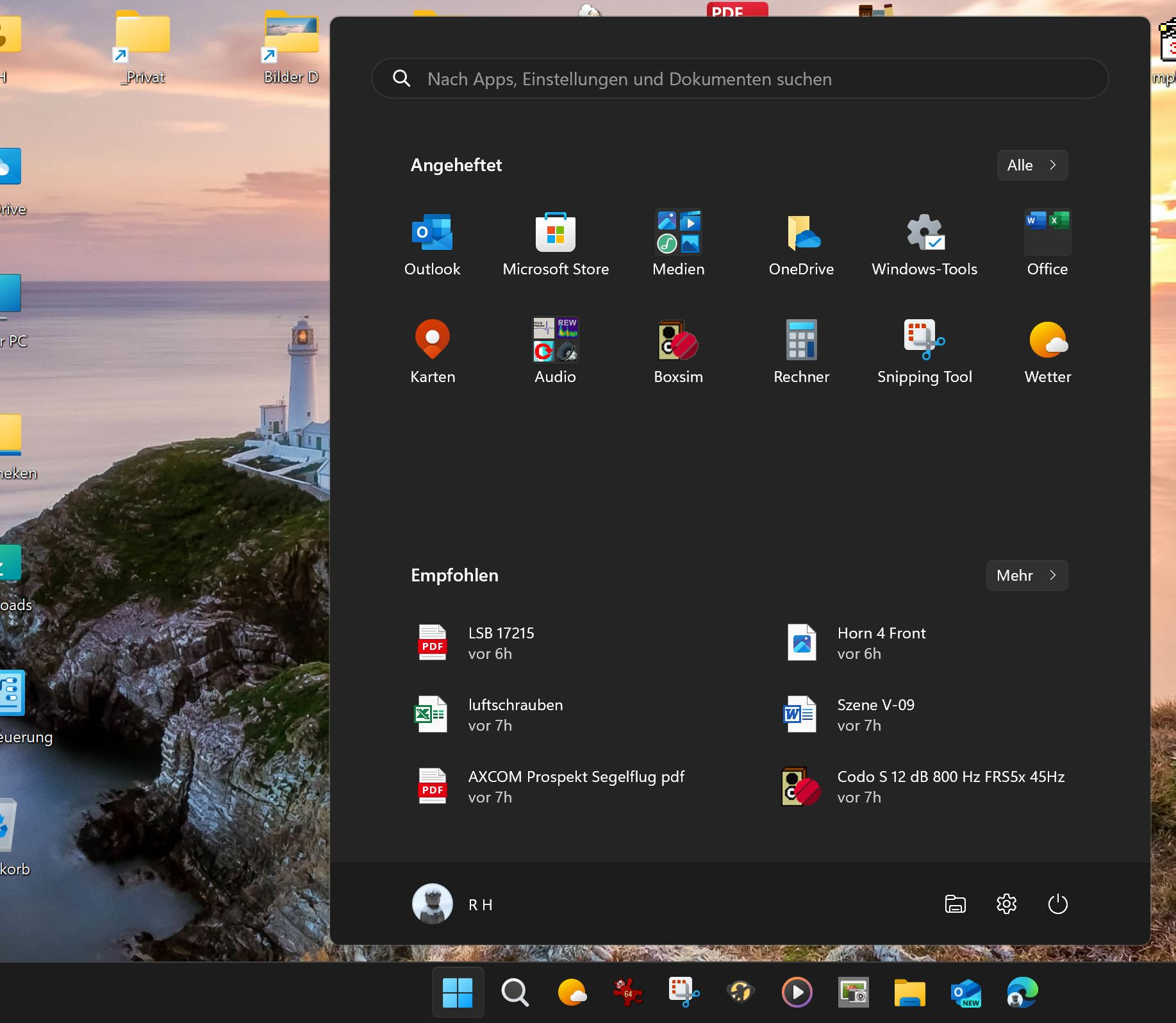

    hm, in Windows 11 lässt sich BoxSim überall anheften, im Start, der Taskleiste , auf'm Desktop. Ich kann mich an Windows 7 aber auch kaum noch erinnnern...
