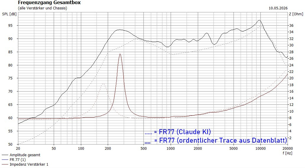

        und hier ist die aproximierte Textdatei die ich mittels KI erstellt habe, aus einem Herstellerdiagramm.
        in eine Txt-Datei reinladen und dann als TXT abspeichern und einlesen in Boxsim. habe ich aber schon gemacht und man kann einfach meine Simulation nutzen.

                  Da liegt Claude aber mächtig daneben. KI halt...
                  Beide Kurven zeigen das Verhalten auf UE Schallwand.
                  Klicke auf die Grafik für eine vergrößerte Ansicht  Name: Claude Mist.jpg Ansichten: 1 Größe: 184,6 KB ID: 736964

                    Die ki kann nichts für geschönte Datenblätter aus dem netz. Und was durchaus interessant ist. Schiebe mal die ki generierte um drei dB in plus. Es liegt am Unterschied im kennschalldruck. Dann passt es nämlich nicht so schlecht.

                      Eines ist korrekt. Ich habe mich beim Trace mit dem Pegel vertan, weil Visaton im Datenblatt eine 60dB Range vorgibt. Ich war von 50dB ausgegangen, was zu dem Fehler beim Pegel führte. Ansonsten ist der KI Trace einfach Grütze. Er ist extremst gesmoothed, und Fs stimmt auch nicht. Das reicht nicht einmal für eine überschlägige Simulation. Das kannst auch du nicht schönreden, lieber Timo.
                      Klicke auf die Grafik für eine vergrößerte Ansicht  Name: Claude Müll.png Ansichten: 0 Größe: 24,7 KB ID: 736970

                        es geht drum dass ki und co aus geglätteten Daten keine messdaten erzeugen kann. Was ich im übrigen auch geschrieben hatte.
                        und dann kommt noch hinzu dass der fragende nach messdaten gesucht hat. Und du jetzt um die Ecke kommst und welche hast. Danke dafür. Dass die approximierten Daten weniger gut sind war klar.
                          Dann noch die schallwand auf DIN Größe ändern und schon sind wir da wo wir hinwollen.

                            Nein, das ist alles korrekt so. Aber wir machen es folgendermaßen. Du hast, wie immer, Recht und ich meine Ruhe. Es bleibt Grütze...

                              Es wäre schön wenn du deine offenbar gemessene Daten zur Verfügung stellst. Danke dafür.

                                Das ist keine Messung, das ist ein Trace des Diagramms von der Visaton-Seite. Kann man machen, ich nehme für sowas den WebPlotDigitizer.
