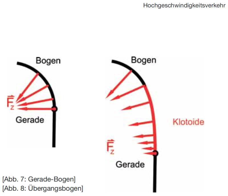

    Ach, was mir da noch einfällt, wenn wir uns ohnehin bereits im Bereich der lokalen Strömungsphänomene bewegen: Kanten von BR-Rohren mit Radien sind natürlich Stand der Technik, da dies vor allem für Selbstbauer einfach fertigbar ist. Allerdings ist das aus strömungstechnischer Sicht nicht wirklich sinnvoll, da am Übergang vom Rohr zum Radius ein Krümmungssprung vorliegt. Ich möchte es aber an dieser Stelle mal dabei belassen und auch dieses thema nicht unnötig aufblasen, damit ich mich nicht doch noch als Aerodynamiker outen muss.

      Yves meint wahrscheinlich dies, wie es für Hochgeschwindigkeitszügen im Gleisbett gemacht wird, damit die Seitenkräfte nicht ruckartig einsetzen. Der Begriff wäre "Klotoide"
      dieses Bild ist aus
      "Eine Gemeinschaftspublikation des
      Willibald-Gymnasiums Eichstätt
      in Zusammenarbeit mit der
      DB-Systemtechnik"
      Seite 11

        Das meinte ich nicht. Worauf ich Bezug genommen habe ist die Differenzierung zwischen Oberflächenkontur und deren Krümmungsverlauf.
        Geht eine Gerade in einen Radius über, wie beim Trichter herkömmlicher BR-Rohre, entsteht ein Krümmungssprung, der die Ablösung der Strömung fördert.
        Die Gerade hat Krümmung Null und der Radius hat einen konstanten Krümmungswert, deshalb entsteht ein Sprung. Dies übrigens unabhängig davon, ob der Radius tangential anschließt oder nicht.
