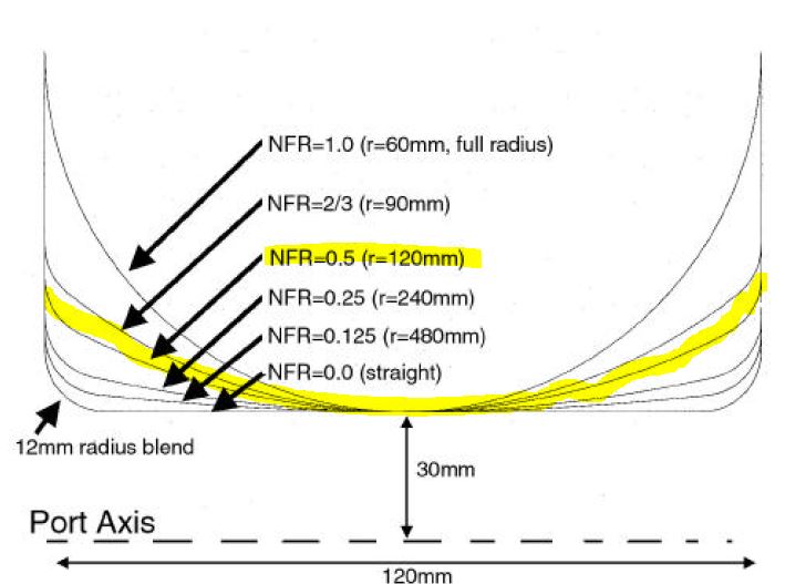

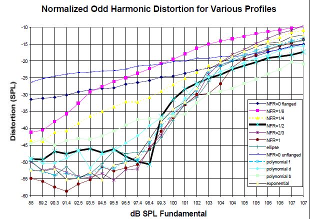

            • 28835
            Das habe ich wieder gefunden
            https://www.google.de/url?sa=t&rct=j...FjPOb0pg410vsH
            Das dürfte fast alle Fragen beantworten. zB Klirr vers. Profil
            Extrem verrundet ist das optimum.

                      • 28835
                      Laut Artikel ist diese Verrundung (0,5) optimal bei allen Pegeln.

                            • 5687
                            Hier geht ja auf einmal richtig was ab. Besten Dank.
                            Bevor ich auf einzelne Beiträge eingehe, möchte ich eines nochmal betonen: Ich möchte ein Simulationsprogramm erweitern und nicht einen Bassreflexkanal bauen. Für die Simulation muss man davon ausgehen, dass der Kanal auch eine ungünstige Einlass- und Auslassgeometrie haben kann. Der von Salvatti et. al. propagierte optimale Querschnittsverlauf ist nett, aber für uns praxisfern.
                            Das würde bedeuten, dass bei 10% k3 ein Kanal von 60mm Durchmesser be 32 Hz Abstimmfrequenz zwischen 100 und ca. 108 dB kann, je nach Verrundungsgeometrie.
                            • peacok
                              • 10.08.2014
                              • 276
                              Ich habe mal das walwal pdf kurz durchgesehen, klar will ich da die Mathe jetzt nicht durchgehen. Was ich auf die Kürze sagen kann, die Fig12 ist eigentlich nur ein Diagramm von drei die ich kenne. Je nach Pegelmax und eben auch mal komplett verdreht dann.
