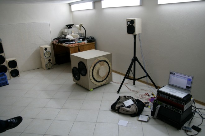

            PM? habe bisher einige böxchen abgestimmt, ist in der tat weit weg von den üblichen formeln aus dem netz.
            anbei eine box, nicht von mir gefertigt, ich habe nur innerhalb einer woche die Passivmembranabstimmung gemacht, ... zunächst kam uns die abstimmung sehr hoch vor, unter 30 hz konnte man der box keinen ton mehr entlocken, ich habe dann einfach aus der werkstatt einige chassisausfräsungen geholt und stück für stück aufgeschraubt bis die abstimmung tief genug war.

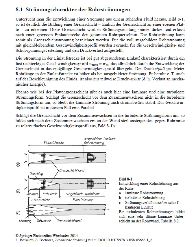

                          Trägheit:
                          Über die BR Abstimmung habe ich mir auch schon Gedanken gemacht. ropf liefert schon gute
                          Ansätze, doch habe ich noch einige Postulate an die Abschlussbetrachtung.

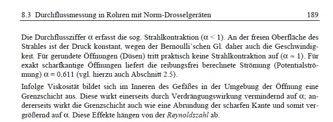

                          Wird Luft durch die Bewegung des Chassis in / oder aus BR-Rohr befördert erfährt sie an den
                          Übergängen des Kanas eine Radialbeschleunigung. Aufgrund der Trägheit löst sich die Strömung
                          und es entsteht eine Totwasserzone am Eingang des Rohrs. Dadurch verringert sich der effektive
                          Querschnitt des Kanals um bis zu 50 %.
                          Querschnitt * [Alpha] = effektiver Querschnitt ( 0,5 < [Alpha] < 1 )
                          Eine Möglichkeit [Alpha] zu erhöhen ist es einen möglichst große Verrundung zu wählen. Es ist
                          ebenfalls möglich das Ablösen der Strömung durch künstlich erzeugte Turbulenz zu verzögern.
                          Siehe Bowers & Wilkins:
                          https://files.hifiklubben.com/499c62...w685s2bk_1.jpg
                          Indem die Oberfläche des Kanals rau gestaltet wird löst sich die Strömung später, [Alpha] steigt,
                          mehr Querschnitt wird genutzt. Dieses Vorgehen ist aber mit Vorsicht zu genießen, da eine turbulente
                          Strömung als Nebenwirkung hörbaren Schall imitieren KANN (nicht muss). So kommt es z.B. bei
                          hölzernen Telefonmasten, schon bei mäßigen Windgeschwindigkeiten zu einem hörbaren Pfeifen.
                          Die genaue Berechnung des Frequenzspektrums ist höchst aufwendig und ohne ein CFD
                          Programm nicht möglich.
