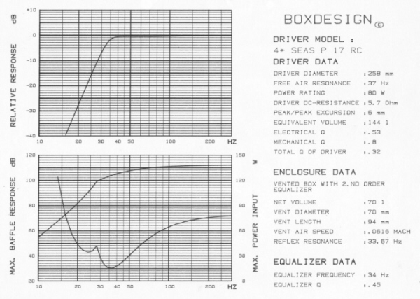

                Ich habe übrigens auch vor ca. 30 Jahren mal eine Simulation in BASIC programmiert, nur Bass im Gehäuse, mit aktivem Filter, also kein Vergleich mit BoxSim (Ausgabe mit XY-Plotter - nimm schwarzen Stift und geht zu 0/0 usw. usw. ...). Ich kann daher erahnen, was UweG da geleistet hat
