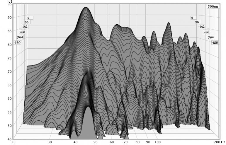

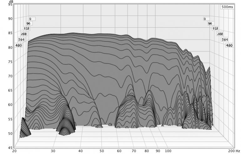

            Hier mal im Vergleich Dein Sub+L und ein Nahfeldsub:

              der Vergleich beeindruckt mich, damit habe ich tatsächlich nicht gerechnet. Bis zu welchen Entfernungen spricht man von einer Nahfeldaufstellung?
              Hab noch etwas EQ't und neue Messungen gemacht:
              https://www.dropbox.com/s/zocajqetewaow2s/NEW_EQ.mdat
              Was meint ihr?

                smoothing 1/6 , rot alle beide Lautsprecher+Sub, die anderen beiden links&rechts
                  Nahfeld ist ca. 30cm. Sub hinter Sofa, auf Schulterhoehe. Einziger Nachteil: starke Positionsabhängigkeit.

                    #69
                    habe heute mal den Sub T-30.60 als cb probiert und gemessen, gefällt mir deutlich besser.
                    Der Gesamtpegel des Subs musste angehoben werden, jedoch ist im unteren Bereich mehr "Power" vorhanden und er geht deutlich tiefer, mit weniger EQ. Außerdem muss ich mir keine Gedanken mehr über ein Anschlagen machen, in Bereichen unter 25Hz ist die Amplitude deutlich geringer.
                    Hier mal den aktuellen FG für interessierte
                    smoothing 1/6
                    Liebe Grüße
