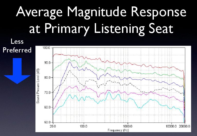

    Dein Hörplatz-AFG ist praktisch linear, was nicht erstrebenswert ist. Wie stark das Gefälle sein soll: Ohren fragen.
    • Epic
      • 07.01.2013
      • 207
      als ich mal Testhalber Sitzpolster etc. an die Wand gelegt habe, ging der Frequenzgang in die Richtung, deshalb gehts jetzt erstmal zum Baumarkt... :-)
      @Markus
      Meinst du mit einzelnd messen auch, dass nicht am Höhrplatz gemessen werden soll?
      P.S.: Da ich gestern die ersten Messungen gemacht habe und auch so nicht gerade viel Erfahrungen in dem Bereich habe, bin ich für jeden Tipp von euch dankbar!
