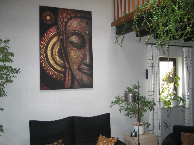

          Würde es was bringen, die Rückwand in Hörplatznähe mit Basotect zu verkleiden? Habe da so an eine Fläche von vll. 2m x 0,5m gedacht, für die Reflexionen von der Rückwand.
            • 28838
            Geht was auf die Seitenwände? Sonst nimm die Rückwand, aber nur Basotect absorbiert zu viel Höhen. Die sind nicht das Problem laut Messung - eigentlich nie. Steinwolleplatten, 3-5 cm mit Folie + Stoff sind schöner, preiswerter und richtiger.
            Oder ein Bild auf Leinwand usw.

              Ja, auf jeden Fall Absorber an die Rückwand. So dick und gross wie möglich.

                  mir stellt sich die Frage, ab welcher Fläche die Absorber etwas bewirken. Problem ist Altbau mit hoher Decke.

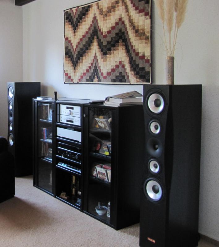

                      Also zum Setup: vom Vorverstärker zum Dsp 2x4, von dort zu den beiden Endstufen für HT/MT und TT , wobei das Signal für den TT vor der Endstufe noch in das Detonation Aktivmodul des Subs geht und dort nochmal getrennt wird. Die beiden Graphen auf dem Bild von mir sind die einzelnen LS (links +sub, rechts + sub) ohne EQ.

                        Wie immer gilt: probieren. Hohe Decke ist nicht nachteilig. Wenn es von der Optik ok ist: Absorber von der Decke abhängen.

                          Das Ziel ist ein akustische Loch hinter dem Hörplatz. So gross wie's eben geht.

                            Der Sub kann also nicht getrennt entzerrt werden? Mal doch bitte 'mal ein Bildchen.
