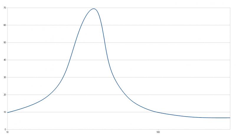

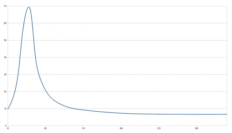

                            Aus 16 Stützstellen, der Messwerte von '20Hertz', abschließend der versprochene FIT:
                            Rmax = 69,293 Ohm
                            Rmin = 6,552 Ohm
                            ---> der geometrische Mittelwert Zo3 oder auch Z(f1,f2) ...
                            sqrt(Rmax*Rmin) = 21,30745729 Ohm ist identisch mit (Rmin* ro^0,5)
                            1) alternative Bestimmung
                            Qe' = 0,90544...
                            Qm' = 8,67041...
                            Qt' = 0,81983
                            2) bekannte 3-Pkt.-Bestimmung
                            ro = 10,576
                            sqrt(ro) = 3,252
                            Zo3 = 21,307 ...
                            f1 = 19,64 Hz
                            f2 = 58,54 Hz
                            b = 38,9 Hz
                            fm = sqrt(f1*f2) = 33,91 Hz
                            Qms' = 2,835
                            Qes' = 0,2961

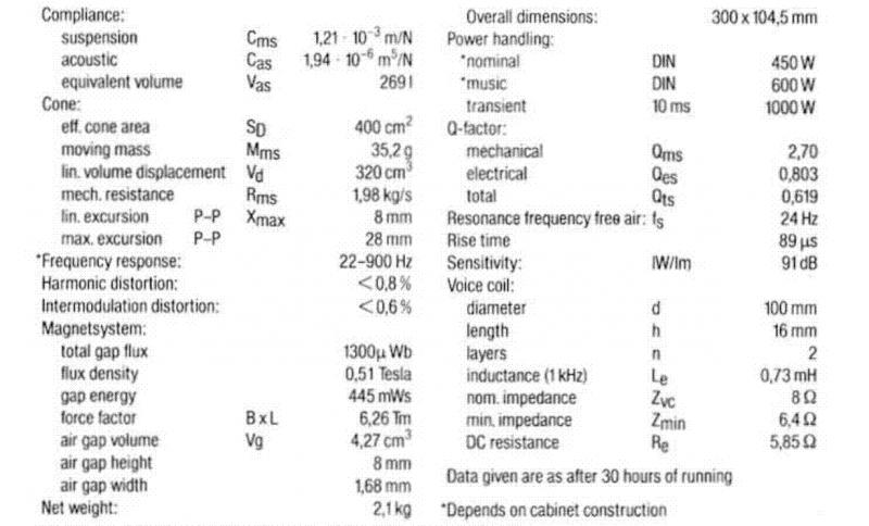

                                Ein Beispiel, wahllos aus dem Dschungel des Internet gepickt.
                                lt. Hersteller:
                                Re = 5,85 Ohm
                                Rms = 1,89 kg/s
                                BL = 6,26 Tm
                                Qms = 2,7
                                Qes = 0,803
                                wir rechnen:
                                (Rmax-Rmin) = (6,26 [N/A])^2 / 1,98 [kg/s] = 19,792 Ohm
                                Rmax = 19,792 Ohm + Rdc = 19,792 Ohm + 5,85 Ohm = 25,642 Ohm
                                mit diesen zwei Widerständen ermitteln wir für Qe = 0,772 und für Qm = 2,611!
                                Das ist verdammt nah an den Herstellerangaben ...; ja, praktisch sogar identisch.
