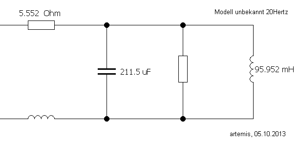

              PINK
              Und weiter geht es (alles so nebenbei, man kann viel lernen):
              Zmin / Zres1 = Qes
              ---> Zres1 = 5,52Ohm / 0,261 = 21,3Ohm "betragsmäßig"
              Lzres1 = 21,3Ohm/(2*PI*35,33Hz) = 95,952mH
              Czres1 = 1/ (2*PI*35,33Hz*21,3Ohm) = 211,5uF
              gegeben ist der BL-Wert mit 17 N/A
              ---> Cms = Lzres1 / BL^2 = 0,332 mm/N
              Huch
              Das Hardcopy-Image sagt, AJHorn errechnet ein Cms aus den eingegebenen Werten für Sd, Vas, fs und den Güten Qms & Qes 0,378 mm/N
              Total dicht dran!
              Eine statische Kontrollbestimmung von Cms muss her.
              Matthias,
              verrätst Du uns (den Lesern) noch die verwendeten Pegel und die benutzte Methode,
              z.B. den Innenwiderstand (=Ausgangswiderstand der verwendeten Klangkarte) plus verwendeten Vorwiderstand.
              Das wäre sehr nett von Dir.
              Ich tippe ja auf die Spannungsteilermethode, zweikanalige Messung ...
              Übrigens sehen die beiden Kurvenverläufe wunderschön aus, kannst Du u.U. noch die eingestellte Glättung ausplaudern???
              Lass Dir dein Mittagessen schmecken, bei uns zu Hause gibt es einen überbackenen Kartoffelauflauf.
              Aus dem hohen Norden noch liebste Grüße an die wunderschöne Donau,
              Arti

                #67
                Sandburgen
                Lieber Matthias,
                Zitat von 20Hertz
                Da du selbst noch nicht draufgekommen bist, wie (...)
                ich habe mir jetzt die Mühe gemacht und aus Deinen beiden Grafiken (grafisch), etwas anderes liegt ja nicht vor (deshalb müssen wir auch nicht lamentieren ob Ihr messen können, das ist für einen Gegenbeweis völlig unnötig!), ein Modell erstellt, welches den Impedanzverlauf nachzeichnet.
                Das mit dem Rechnen darfst Du dann (jetzt doch einmal) übernehmen, mach es Dir einfach und stelle Z(jw) oder Z(S) auf (...)
                Eine ganz dicke Knuddelumarmung noch,
                Herzallerliebst
                Arti
                Ps
                Wenn ich jetzt auch sehr unverschämt zu Dir war - und Deine Gefühle aufs Tiefste verletzt haben sollte, bitte einen Moderator oder den Administrator dieses Forums mich temporär zu sperren. Ich kenne die genaue Strafe nicht.
                Falls ich widerrufen muss, werde ich selbstverständlich manns genug sein und widerrufen.
                Zuletzt geändert von artemis; 05.10.2013, 16:50. Grund: meine Umgangsformen wesentlich verbessert

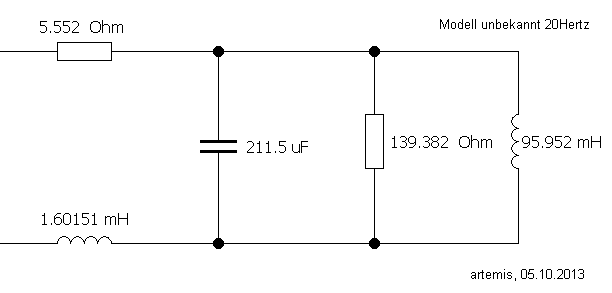

                      Zum Erntedankfest nun die ...
                      wahrscheinlich richtigen Werte (ich war gerade im Kino; "Da geht noch was", und der Herr gibt es den Seinen im Kinosaal - nach einem ausgiebigen Nachtspaziergang).
                      Aus dem ersten Plot habe ich mir grafisch (alles grafisch!) noch einmal alle +45° und alle -45° Punkte angesehen, mit folgendem Ergebnis:
                      - der DC-Widerstand beträgt ca. 5,52Ohm
                      - der minimale Widerstand Rmin beträgt ca. 5,564Ohm
                      - die Schwingspule hat wahrscheinlich einen Wert in der Größenordnung um 1,632mH
                      - festgelegt, geklemmt wird der Wert noch größer sein
                      - der Rme liegt wahrscheinlich um 47,4377Ohm
                      - der Rmax beträgt ca. 53Ohm
                      - der Rp, der Parallelwiderstand zu Les' beträgt ca. 62,295Ohm
                      - Les', repräsentiert den Cms, wahrscheinlich 331,3mH
                      - Ces', repräsentiert den Mms, wahrscheinlich 61,85uF
                      Falls die Messung fehlerfrei war, sollten diese Werte (im einfachen Ersatzschaltbild) der Wirklichkeit nahe kommen - darauf tippe ich.
                      Wir erinnern uns:
                      QES = 1 - Rmin/Rmax = 0,895
                      QMS = Rme^2 / (Rmin * Rmax) = 7,63
                      "total" folgt daraus
                      QTS = ( QES^-1 + QMS^-1)^-1 = 0,801
                      Da man diese Werte dem Impedanzverlauf direkt entnehmen kann und sie auch irgendwie viel besser ins Bild eines Tieftöners mit einem effektiven Membrandurchmesser von 20cm passen, klingen sie erst einmal plausibel.
                      Wirklich wissen, können wir das ganze Ding (hier) allerdings erst nach einer statischen Bestimmung des BL-Wertes und der Nachgiebigkeit Cms. Wenn diese Bestimmung mit dem Chassis praktisch möglich ist!
                      Offensichtlich lag eine echte Freiluftmessung nicht vor, es ist mit etwas tieferen Werten zu rechnen.
                      Gute Nacht,
                      artemis
                      Ps
                      Ich habe selbstverständlich nicht irgendwie mit den Beträgen hantiert, sondern aufgedröselt in Real-u. Imaginärteil - Wirk und Blind!
                      Bem.:
                      - Auch andere Werte für die triviale Ersatzschaltung sind möglich und nicht unwahrscheinlich.
                      - Der Einfluss der Schwingspuleninduktivität ist bei fs=35Hz noch vernachlässigbar gering.
                      - f+45° ca. 32,596Hz
                      - f-45° ca. 37,927Hz
                      - Z3 ca. 95,951Ohm
                      Die letzten drei Werteangaben sind aus der Grafik nur sehr schwer zu entnehmen, die Auflösung ist dafür zu bescheiden.
                      Dämmert es langsam?

                              Es gilt:
                              Qe = (Rmax - Rmin) / Rmax
                              Qm = (Rmax - Rmin) * (Rmax - Rmin) / (Rmax*Rmin)
                              Der Gültigkeitsbereich erklärt sich von selbst. Vorausgesetzt werden muss allerdings ein Modell, aus dem für den 1.Resonanzfall Rmin und Rmax einfach zu bestimmen ist. Erfüllt das Modell diese Anforderung, dann kann man Rmin=Rdc und Rmax=Rdc+Rp setzen.
                              Der eingeführte Trick mit dem Rp hat aber einen Haken, diese Vereinfachung ist nur gültig wenn wie bei meinem ersten Beiträgen gezeigt, Zres<<<Rp ist. Bei korrekten Messungen ist dieses Szenario ohne Probleme möglich.
                              Da allerdings die konkrete praktische Suche nach f1 und f2 IMMER fehlerbehaftet sein wird, also die ermittelten TSP eh nie ganz korrekt sind, kann man es auch wieder vergessen.
                              Die Dreipunktbestimmung ist nicht wirklich gut, robust.
                              Man kann allerdings auch aus den nicht ganz so tollen Kurven ein Modell erstellen, aus dem es möglich ist einen korrekten Rmin und Rmax zu extrahieren, Verständnis für die Materie vorausgesetzt.
                              Die Kompetenz besitzt nicht jeder Bastler, den notwendigen Vorstellungen folgen zu können ist durchaus nicht einfach - und für die Umsetzung eines BASSGEHÄUSES, Subwoofers! auch nicht von Nöten - also kein Grund beleidigt zu sein.
                              Ein Verständnis dafür was Q ist, ist möglicherweise von Vorteil ...

                                Hoffentlich ist nicht untergegangen, dass man den Rp mit dem (BL^2 / Rms) quasi gleichsetzen kann.
                                (BL^2) / Rms ---> (Rmax - Rmin)
                                Ob dem Rms jetzt unbedingt die Bedeutung beigemessen werden muss, welche von dem einen oder anderen Autor hineingedeutet wird, bleibt äußerst fragwürdig.
                                Der Rms gehört allerdings in ein gutes technisches Datenblatt.
