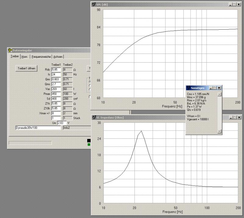

Ich behaupte:
Dynaudio konnte auch schon in den frühen 1980er Jahren fehlerfrei messen, und deshalb bietet sich eine weitere Probe einfach an.
1) artemis
Qms/Qes = 3,36
( (6,26 [N/A])^2 / 5,85 Ohm ) / 1,98 [kg/s] = 3,38
2) krabat
Qms/Qes = 3,36
5,85 Ohm / ( (6,26 [N/A])^2 * 1,98 [kg/s] ) = 0,0754
1) artemis
Qms/Qes = 3,36
2) krabat
Qms/Qes = 3,36
