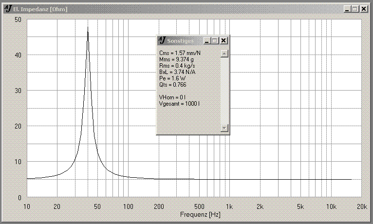

                AJHorn ermittelt folgende Werte aus fs, QES, QMS, Rdc, mit Sd=214qcm und Vas=102l:
                Cms = 1,57 mm/N
                Mms = 9,374 g
                Rms = 0,4 kg/s
                BL = 3,74 Tm
                Qts = 0,766
                Diskussion(en) erwünscht?
