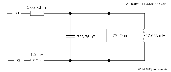

, sehr schade. Ich hatte auf einen Gegenbeweis deinerseits gehofft. Bzw. auf einen Beweis der Deine These stützt - Pustekuchen
."Hilft das weiter?"
Ja, sehr sogar und so umfangreich hätte es auch gar nicht sein müssen. 10 bis 20 Stützstellen, vernünftig verteilt zwischen 10Hz und 300Hz ... reichen aus, plus eindeutige Bestimmung von fs.
Es ist echt schade, dass es Dir offensichtlich zu bunt geworden ist und Du nicht mehr mitspielen möchtest ... fachlich hast Du es doch drauf (?).
Liegt es am Tonfall?
Liebe Grüße,
Arti
Ps
Tut mir leid.
Falls Du die gesicherten TSPs deines Treibers doch noch irgendwo auftreiben kannst, wäre es sehr hilfreich und freundlich von Dir, sie hier (in diesem Faden) zu veröffentlichen - zu Vergleichszwecken versteht sich.
