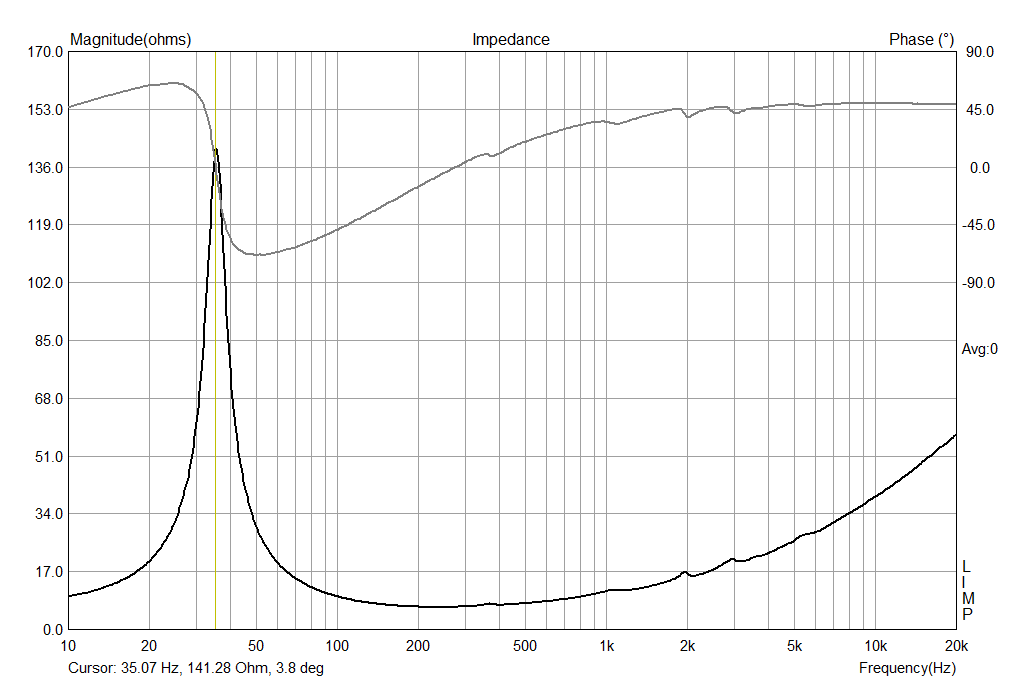

                          • 20Hertz
                            • 05.09.2004
                            • 1050
                            Willst du die Impedanzmessung vereinfachen oder verkomplizieren?
                            Anbei die Impedanzmessung. LIMP ist kostenlos. Viel Spaß damit.
                            Download HiPower_PinkPN_1V.lim
                            Matthias

                              • 20Hertz
                                • 05.09.2004
                                • 1050
                                Hilft das weiter?
                                Frequency(Hz) Magnitude(ohms) Phase(deg)
