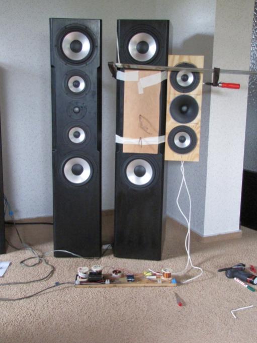

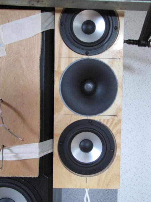

              Heute wurde die M+Hochton-Chassis einer Concorde in ein neues Mittelteil geschraubt. Dieses wird zum ersten Test an der zerlegte Concorde seitlich befestigt. Chassiausschnitte werden verschlossen.
              Die breitere Schallwand macht fast nichts aus und kann mit dem DSP korrigiert werden. Der etwas größere Abstand zu den TT sollte nicht stören.
              Die Ke passt nicht gut in das WG, weil das Gitter an die Kante des WG stößt. So bleibt eine Spalte von 0,5 mm. Entweder man erweitert den Hals des WG etwas oder legt eine Dichtung ein oder dichtet mit dauerelastischer Knetmasse.
              Letzteres habe ich gemacht.
              Schrauben passen perfekt. Silicon hält das WG bombenfest im Gehäuse, man muss nicht das WG festschrauben.
                • 28841
                Es regnet, also ist Bosseltag.
                Die Concorde Teilaktiv DSP-WG läuft und klingt prima. War etwas zu scharf, habe den Linkwitz "D"-Esser programmiert und Höhen etwas gesenkt ab 1000 Hz und schon war es ok.
                Bei der teilaktiven ohne WG musste ich den F-Gang im Hochton enorm verbiegen mit dem DSP, mit WG linear eingestellt und fast fertig. Feine Sache, kann noch feinoptimiert werden, aber das Ding hat was.
                Große Klanunterschiede sind nicht vorhanden.
                Muss noch die passive Version testen.
                Am Design muss ich noch arbeiten.
                Links Gesamtansicht mit Weiche für MHT
                Mitte Nahansicht, ja großzügig gefräst und graues Silikon

                  • 5969
                  Gibt es ein klitzekleines Bild vom Design, bitte?
                  Ah, der Server hatte noch zu tun!
                  Danke.
                  Was meint der Experte? Klingt topfig? Oder "Blindtest" ?
                  Zuletzt geändert von yoogie; 03.08.2011, 12:34.
                    @ Jürgen :
                    heisst das jetzt, daß der Expörte die Boxen nicht ansehen kann, oder konzentriert er sich voll aufs Hören?
                    Du hättest die Chassis noch minimal dichter zusammenrücken können, meckern auf hohem Niveau....
                    Bin auf die Fertigstellung gespannt
                    Gruß Jörn
                      • 28841
                      yoogie
                      Der meint, das kann man nicht ansehen!
                      Nee, klingt gut. Ist schon erstaunlich, wie gut das geklappt hat: Weiche der Studio nehmen, etwas ändern wegen anderer Schallwand und Anordnung, dann auf die KE umstricken. Trennung TT.MT bleibt alles aktiv mit PEQ, nur ab 1500 Hz wie oben beschriebn regeln. Wieder mal ein Lob auf Boxsim! Und auf DSP, das ist genial, wie schnell man den Klang regeln kann.
                      Jörn
                      Jaja, da war ich schludrig. In der eventuellen Endversion wird das WG kleiner, wohl so 12 cm.
                        • 5969
                        Hallo Jürgen,
                        Recht hat er
                        Geht 12 cm mit Ausfräsung ala Silvio noch ins alte Gehäuse oder muß auf jeden Fall ein neues her?
                        Den Neubau kann man sich ja vielleicht ersparen.
                        Es sei Du willst UNBEDINGT!
                          • 28841
                          Geht! Der Abstand MT-MT (Kante) ist bei mir 118 mm. Knapp 13 geht wohl auch noch. Dann muss ich auch nicht neu bauen. Wo ist die OF?
                          Der minimale Durchmesser des WG beträgt 120 mm, so bekommt man den HT durch den Ausschnitt und hat noch eine Auflägefläche. Mit Schrauben geht dann aber nichts mehr, es muss (mit Silicon) verklebt werden.
