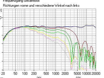

        Leider wird der Energiefrequenzgang nicht richtig angezeigt, weil die Boxsim -Datei diesbezüglich nicht stimmt, sonst volle Zustimmung. Den Effekt sieht man aber im Sonogramm unter Winkel, das ist auch bei 2000 Hz Trennung besser als ohne WG. Ich strebe die 1500 an, weil da die Wikung noch günstiger ist. Die KE macht das sicher mit. Punkt 5 bezieht sich auf die Trennung bei 1500 Hz, vermute ich?

          Ich habe Schwierigkeiten, zu verstehen, was du gebaut hast und meinst. In der ersten Simu ist die KE mit WG, aber du willst ohne WG auskommen? Hast du eine Concorde gebaut ohne oder mit WG, aber anderer Trennung?
          Deine Beschreibung der Wirkung eines WG ist bekannt.
          Warum ich das WG für nützlich halte, ist am Anfang des threads dargestellt. Der EFG mit WG stimmt laut Visaton nicht, da die Abstrahlung unter Winkeln nicht korrekt in der Chassisdatei ist.

            Aber die Simu mit WG ist ja sowieso Banane, zumindest bzgl. des Rundstrahlverhaltens.
            Grund: Boxsim simuliert die Winkelfrequenzgänge anhand der Membranfläche. Beim WG ist aber die "effektive" Membranfläche im unteren Übertragungsbereich größer als im oberen => Boxsim kann hier keine korrekten Ergebnisse liefern.
            Aber genau im Abstrahlverhalten besteht ja der wesentliche Unterschied zwischen Concorde mit und ohne WG. Somit ist hier das Spekulieren anhand vom Simus kaum zielführend. Also muss man sich an Messungen und wie von dir schon gesagt an der Theorie orientieren. Die Messungen stehen bei Jürgen noch aus, die Theorie hingegen bescheinigt dem WG klare Vorteile im Abstrahlverhalten.

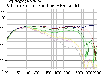

                  [QUOTE=excysyr;326975.... Ändert man die Membranfläche unter Chassisdaten ändert sich nichts an den Frequenzgängen unter Winkeln. ....
                  Gute N8[/QUOTE]
                  Einspruch!
                  Bei der G 25 gibt es 2 Datensätze. Mit 130 mm Öffnung und mit 50 mm, die sind unterschiedlich. Und auch in Boxsim 1.2 sind die Frequenzgänge KE+WG unter Winkel sehr unterschiedlich. Siehe Anhänge. Ist aber Streit um des Kaisers Bart, denn die KE wird mit WG im eingebauten Zustand nächste Woche bei Visaton auch unter Winkel gemessen, diese Messwerte sind dann verfügbar. Auch eine Weiche wird getestet.

                      @excysyr: Man muss, wie du gemerkt hast, unterscheiden zwischen der Membranfläche (im Reiter Chassisdaten) als Teil der TSP und der Größe des Schallaustritts (im Reiter Schallwand und Position), die die Winkelsimulation vorgibt.
                      In keinem Fall kann jedoch Boxsim das Verhalten des WG korrekt simulieren; gibt man für den Schallaustritt die Fläche des WG an, so stimmt die Simu annähernd im unteren Übertragungsbereich. Gibt man hingegen die "normale" Austrittsfläche der Kalotte an, so stimmt die Simu annähernd im oberen Übertragungsbereich.
                      @gutjan: Das ist auch der Grund, warum deine Simus keinerlei Aussagekraft haben: Du verwendest offensichtlich den "kleinen" Schallaustritt, somit macht die Simu in keinster Weise eine korrekte Aussage im relevanten Bereich.

                          Gutjan: Ich verstehe nicht ganz was du mir damit sagen willst. Natürlich ändert sich der Efgang wenn du den Schallaustritt änderst.
                          Aber trotzdem kann Boxsim beim WG keinen für alle Frequenzen korrekten Efgang berechnen, da der "virtuelle" Schallaustritt sich zu hohen Frequenzen immer mehr der tatsächlichen Membranfläche annähert.
                          Einen Anhaltspunkt für das Verhalten im Übergangsbereich zum MT bekommst du mit der korrekten von Jörn genannten Schallaustrittsfläche des WG.
                          Ansonsten ist das sowieso ziemliches Nebelstochern, halbwegs vernünftig kann man das erst abschätzen wenn Jürgen seine Messungen hat

                              Ändere das in Konus und trage 13 cm ein.
                                #75
                                Oder besser gleich die richtige Datei verwenden!
