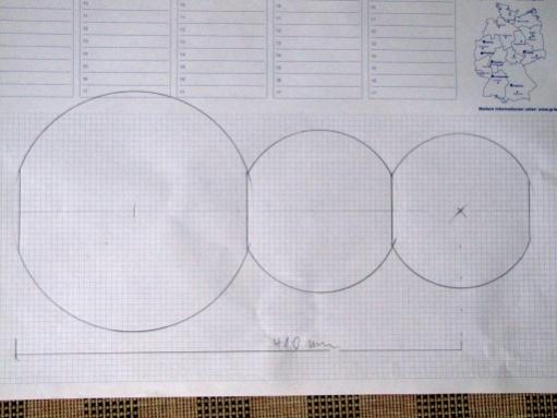

      Falls ich die C. umbaue (was immer wahrscheinlicher wird), ist wohl das beste Design, die Körbe an je 2 Seiten gerade zu machen und dort ohne Lücke die Chassis zusammenzusetzen, auch das WG. Das ist dann 150x130 und ich muss "nur" die Schallwand umarbeiten. Der HT kommt so auch nicht niedriger, sogar etwas höher.
      Und ich muss kein Alu rund fräsen. Metallsäge und Feile reicht.
      Nachtrag:
      Noch einfacher: die TT bleiben am Platz, nur die Schallwand des Mittel-Hochtonabteils muss heraus und neu gefertigt werden. Dazu müssen die Rundungen des Wg und der Al 130 auf beiden Seiten sowie der TT an einer Seite (Richtung Mitte) abgeflacht werden auf etwa 50 mm Länge. So passt es genau dazwischen. Das WG ist dann 150 x 140 groß, praktisch unverändert. Der "Kasten" des MT-Abteils muss etwas verlängert werden, wenn man die 20 mm starke Wandung dünner fräst, reicht das wohl. Zur Not eine Schicht MDF/Span "außen" aufleimen.
      Jetzt brauche ich noch schwarzen Lack für die Chassiskörbe, der zum WG in Struktur und Farbe passt. Oder das WG und Körbe einheitlich lackieren. Vorher WG glatt schleifen.

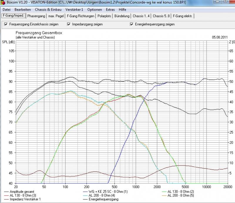

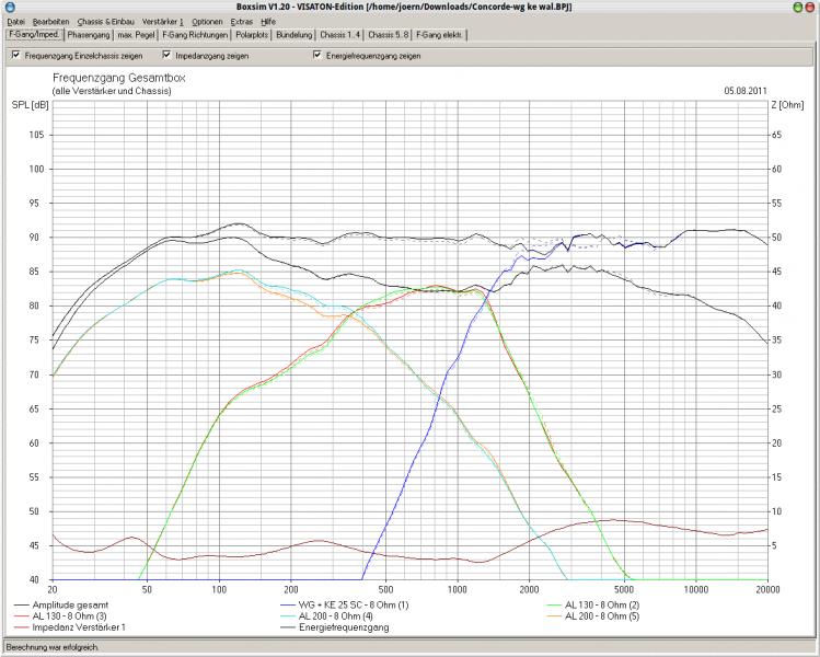

        Was meinen die Experten: Laut Boxsim wirken die breiten, seilichen Fasen erst über 2000 Hz. Kann man die (wegen Design) mit WG weglassen. Angeblich "sieht" der HT die Kanten nicht mehr mit WG.
          Hallo Jürgen,
          wie groß ist denn der Unterschied mit - ohne Fasen in Boxsim?
          Wenn das nur "ein Fliegenschiss" ist, würde ich sie weglassen...
          Gruß Jörn

          der Unterschied ist erstmal relativ groß.....
          Schwer zu sagen, in der passiven Version müsste doe Weiche neu abgestimmt werden....
          Edit : passive Weiche geändert.....

              Liegt so zwischen Fliegenschiss und Mückenfurz. Tendenz: weglassen
              Ohne Fase von 2000 - 6000 3 Wellen +- 1,5 dB. Vorher praktisch nix.
              Unter Winkel bis 1500 keine Änderung.
              Jörn, deine Simu zeigt die gleichen Unterschiede wie meine ohne WG. Da das WG (wie Violoncello schreibt) in der Bündelung nicht richtig simuliert wird, kann man momentan nur vermuten, dass das WG so wirkt wie beschrieben: Kanten ohne Einfluss. In jedem fall ist die Abweichung eher unhörbar. Wenn man es wissen will, müsste man es messen mit und ohne Fase. Geht ja schnell, einfach eine Dreieckleiste mit Klebeband auf die Fase. Vieleicht machen wir das bei Visaton.

                der F-Gang auf Achse, der wird schon stimmen....
                Das Bundelungsverhalten nicht, das ist klar...
                Wie es mit dem F-Gang unter Winkeln aussieht, kann man ja schnell überprüfen, einfach die passen Daten eingeben....
                Gruß Jörn
                Edit :
                sieht gut aus, kannste ja mal probieren, Herr Cello

                    Jürgen, gib doch einfach mal die Daten vom WG ein, 15cm Durchmesser - oder 14,5 - und Typ Konus.... sieht mit meiner Simu sehr gut aus....
                    Gruß Jörn

                      Ich lasse es weg, denn:
                      Nehme ich die Concorde G 25-WG (130 Öffnung) und mache die Fase weg, passiert nix, vieleicht 0,2 dB anders.
                      So wird es auch bei der KE sein.
                      Danke Jama, Jörn und Violoncello (in alphabetischer Reihenfolge)

                        Jürgen,
                        Du kannst auch im Datensatz der KE-WG 13cm Öffnung und Konus eingeben, dann siehst Du es ganz genau
                        Gruß Jörn
