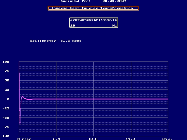

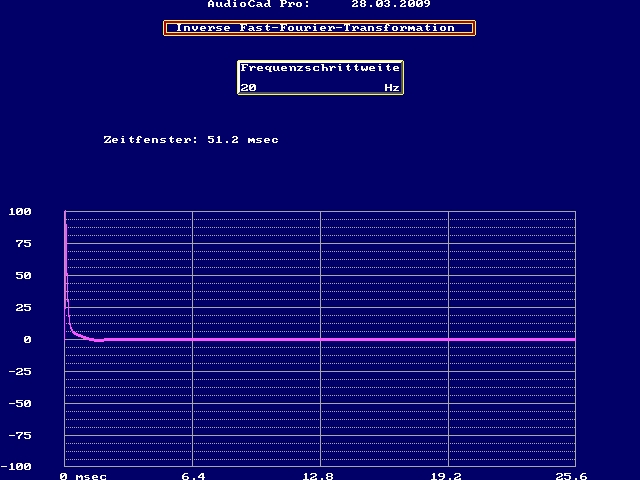

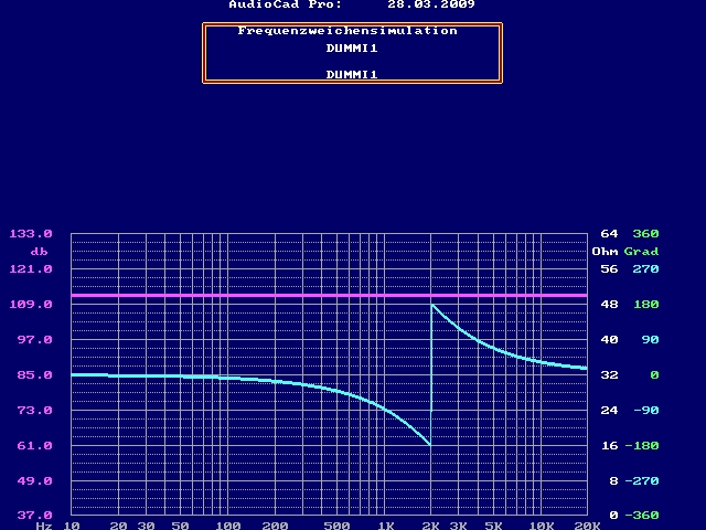

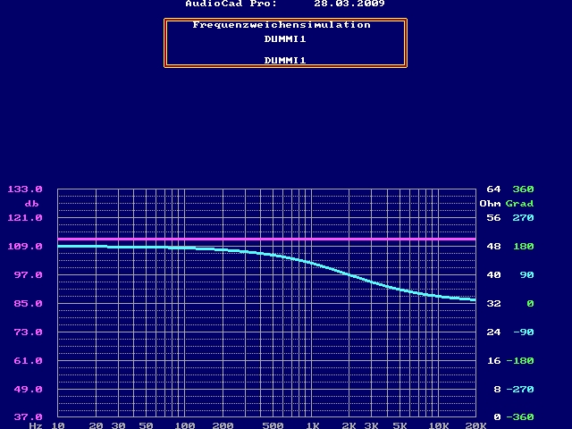

                        hier mal ein Beispiel:
                        einmal Linkwitz 4. Ordnung Summe + Phase
Ansichten: 1
Größe: 144,4 KB
                        Impulsantwort
Ansichten: 1
Größe: 113,4 KB
                        Und Butterworth 3.Ordnung
Ansichten: 1
Größe: 143,8 KB
                        und zugehörige Impulsantwort
Ansichten: 1
Größe: 113,2 KB
                        Jeweils idealisierte Dummichassis und Trennfrequenz 2000 Hz..
                        Peter Krips
