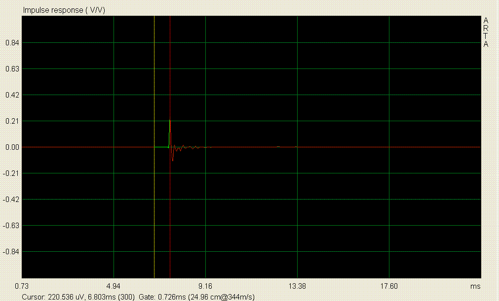

        Um den SEO zu ermittel musst du auf jeden fall erst mal 2 Kanalig messen.
        Dann setzt du den Curser einfach auf den 300 Wert und den Marker auf die erste Impulsspitze. Über die angezeigte Laufzeit kannst du den Weg errechnen den der Schall bis zum Mikro zurückgelegt hat oder einfach mit View-Gate Time direkt mit Arta anzeigen lassen.
        Im Anhang ein Bild einer Messung eines 13er TMTs in 20cm entfernung. Der Schall braucht 0,726ms bis zum Mikro was 24,96cm entspricht. Der SEO liegt also 4,96cm hinter der Schallwand.
        Allerdings glaube ich nicht das man alles auf den mm errechnen kann da der SEO sowieso nicht fix ist sondern frequenzabhängig.

          Ja, ich probiere schon ´ne Weile damit rum. Allerdings mit dem Verfahren der Laufzeitmessung. So recht kann ich den Schallentstehungsort darüber aber nicht bestimmen. Wobei ich nicht glaube, dass es an dem Verfahren selbst liegt (auch wenn Arta nur mit vielleicht 7-8 mm je Sample auflöst bei 48 kHz, doll ist das wirklich nicht - die DCX löst bis 2 mm auf), sondern ebenfalls an der Tatsache, dass der SEO wandert. Im Kompendium wird ja auch gewarnt, dass der SEO kein Fixpunkt irgendwo in der Nähe der Lautsprecherspule ist, sondern dynamisch nach vorn oder hinten wandert. Das hab´ ich auch eindeutig festgestellt, siehe Diagramm unten. Hier habe ich nur den Mitteltöner auf Achse gemessen, das Mikrophon immer am selben Fleck, Delay in DCX deaktiv, aber mit unterschiedlichen Flankensteilheiten eines Linkwitz-Rilley-Tiefpasses (12 dB und 48 dB bei 2,5 kHz).
          Nicht nur die negative Spitze des Impulses wird mit zunehmender Flankensteilheit verzögert, sondern auch der Startpunkt. Wobei die Spitze mit 90 mm sehr viel stärker wandert als der Startpunkt mit 50 mm. Dieser Verzögerungseffekt tritt wie gesagt beim Umschalten der Flankensteilheit von 6 dB, 12 dB, 24 dB oder 48 dB auf. Je steiler die Flanke, umso später der Impuls. Beim Umschalten des Filtertyps von BW auf LR oder Bessel passiert eher wenig. Die Trennfrequenz des Filters verzögert den Impuls auf ähnliche Weise, nur nicht ganz so stark. Je tiefer die Trennfrequenz, umso später der Impuls:
          Dass der Schallentstehungsort so massiv wandern kann, hätte ich wirklich nicht gedacht. Aber wie stark ist der SEO im obigen Diagramm jetzt tatsächlich gewandert? 90 mm? 50 mm?

            Hier mal die Impulsantworten des Hoch- und des Mitteltöners im Vergleich. Ich weiß einfach nicht, welche Punkte der beiden Impulsantworten miteinander in Beziehung zu setzen sind, um den Laufwegunterschied zu ermitteln. Der Startpunkt des Mitteltöners ist recht leicht auszumachen. Beim Hochtöner sieht der Startpunkt eher seismisch aus. Ein Vergleich dieser Punkte fällt schwer. Dagegen hat der Hochtöner eine ausgeprägte positive und negative Spitze, beim Mitteltöner ist aber nur die negative Spitze einigermaßen ausgeprägt. Im positiven Bereich sieht es eher wellig aus. Falls die Spitzen miteinander verglichen werden müssen, um den Laufwegunterschied zu ermitteln - welche wären das in diesem Beispiel?
