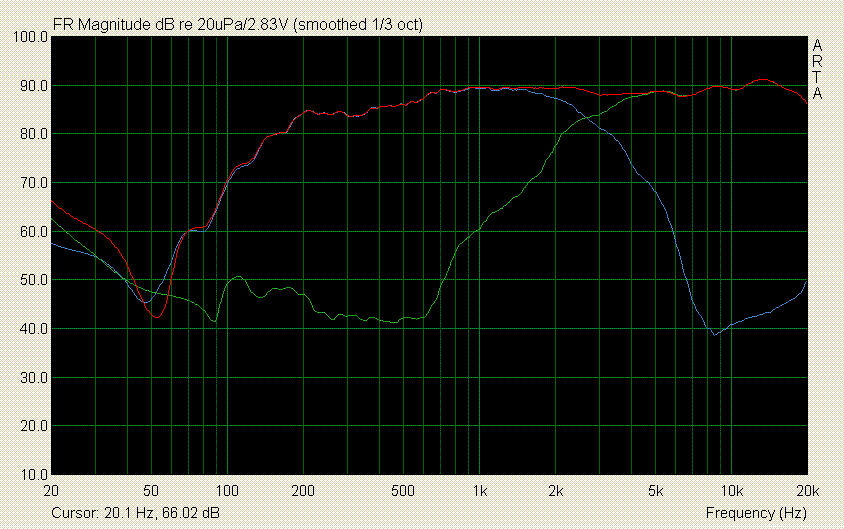

                        Nachdem der erste Schock durch einige Probemessungen überwunden ist, hier nun einige geordnete Messungen.
                        Ich habe versucht, einen geeigneten Messabstand zur Box heraus zu finden, der die Messung der Übernahme zwischen Mittel- und Hochton möglichst nicht durch Bündelung der Chassis verfälscht. Bei der angestrebten Trennfrequenz von 2,5 kHz könnte dem Mitteltöner im Übernahmebereich schon Pegel fehlen, falls das Mikrophon außerhalb der Mitteltonachse zu dicht an der Box steht, und dem Hochtöner könnte nach oben hin Pegel fehlen, falls das Mikrophon außerhalb der Hochtonachse zu dicht an der Box steht. Der gewählte Abstand zur Box soll also jede Mikrophon-Höhe zwischen Mittel- und Hochtöner zulassen, ohne dass nennenswerte Pegelverluste durch Bündelung auftreten.
                        Zunächst habe ich diverse Messabstände für den Mitteltöner ausprobiert, jeweils mit zwei Mikrophon-Höhen, einmal auf Höhe des Mitteltöners und einmal auf Höhe des Hochtöners. Der Hochtöner war dabei stummgeschaltet. Die unten eingefügten Diagramme zeigen drei der getesteten Messabstände für den Mitteltöner. Für den Hochtöner habe ich ich das Gleiche gemacht, aber nur ein Diagramm eingestellt, mit dem Messabstand, der für den Mitteltöner ganz gut zu passen scheint. Als Diagramm-Glättung habe ich 1/3-Oktave gewählt - müsste für Bündelungseffekte ausreichen.
                        Soweit ich die drei Diagramme des Mitteltöners richtig deute, ist dessen Pegelverlust bei einem Abstand von 20 cm auf Achse des Hochtöners so massiv, dass eine sinnvolle Messung der MT/HT-Übernahme hier wohl ausgeschlossen sein dürfte. Bei einem Messabstand von 65 cm ist ein nennenswerter Pegelverlust des Mitteltöners dagegen erst oberhalb 4 kHz erkennbar. Bis dahin decken sich die Pegelverläufe trotz unterschiedlicher Mikrophon-Höhen weitgehend. Die Abweichungen um 1 kHz herum dürften eher von Raumresonanzen herrühren. Bei einem Messabstand von 80 cm sieht es noch besser aus. (Diese 80 cm entsprechen ungefähr dem Abstand, der als "Fernfeld-Kompromiss" für meinen Mitteltöner aus dem Arta-Kompendium hervor geht.) Hier setzt ein nennenswerter Pegelverlust erst oberhalb 8 kHz ein. Meiner Meinung nach müsste ein Messabstand von 65 cm aber schon ausreichen für den Mitteltöner, weil dessen Pegelverlust damit erst eine knappe Oktave oberhalb der angestrebten Trennfrequenz einsetzt und somit die Flanke des geplanten 24 dB Tiefpasses auch damit noch verschont bleiben müsste von Verzerrungen durch die Bündelung des Mitteltöners.
                        Diesen Messabstand von 65 habe ich auch für den Hochtöner getestet. Dessen Pegelverlust setzt mit diesem Abstand erst bei etwa 14 kHz ein. Ab dieser Frequenz traue ich meiner Soundkarte so wie so nicht mehr über den Weg. Und selbst wenn die Karte hier noch genau genug sein sollte, läge der Pegelverlust sogar bei 20 kHz nur bei etwa 2 dB. Da höre ich eh nix mehr. Im Übernahmebereich des Hochpasses sieht´s jedenfalls recht gut aus. Und das Geschlänker bei 5 kHz müsste vom Raum her kommen. Den Hochtöner habe ich als Einzigen schon mit Filter gemessen, weil ich Bange hatte, das der hops geht.
                        Was meint ihr, sind die 65 cm Messabstand erstmal ok?
                        PS:
                        Unterhalb 1 kHz sieht´s ja richtig übel aus. Viel mehr als grobe Gemeinsamkeiten sind da ja kaum erkennbar...
                        Was die Fensterung angeht, so scheint Arta laut englischem Handbuch wohl immer zu fenstern, ganz egal, ob ein Marker gesetzt ist oder nicht. Wenn man keinen Marker setzt, dann ist das Fenster immer so groß, wie oben links in der Arta-Hauptansicht über die Pulldown-List "FFT" eingestellt. Und das Fenster beginnt auch ohne Marker immer beim Cursor. (Jetzt weiß ich auch, warum ich bei FFT-Einstellung = Sequenzlänge immer eine Fehlermeldung bekommen habe, wenn ich vor der Transformation versehentlich mal den Cursor ohne Marker irgendwo in der Impulsantwort gesetzt habe. Dann wird das Fenster-Ende rechts über das Sequenzende hinausgeschoben, und da ist dann ja nix mehr zum Transformieren.) Es ließe sich laut Handbuch auch eine Doppelfensterung aktivieren, die hab ich aber nicht wirklich verstanden. Vermutlich dient dabei ein zweites, größeres Fenster als eine Art Mittelung, um die Schätzung zu verbessern. Egal, Fenstern ist eh doof. Jedanfalls mit ´ner FFT in kleinen Räumen. Soviel hab´ ich schon mal gelernt.

                          Man kann die Winkelfehler auch umgehen indem man MT und HT einzeln jeweils auf Achse misst und dann mittels "load and sum" den Summenfrequenzgang errechnet.
                          Dann weisst du zumindest das die Phasenlage im Übernahmebereich schon mal stimmt.
                          Schau dir mal Kapitel 6.5 im Arta-Kompendium an.
                          Darf man fragen was für Chassis du gemessen hast ?
                          Gruß Udo
                          Gruß Udo...

                              ARTA Kompendium 6.3
                              .... hast du eine Korrektur der Schalllaufwege vorgenommen ??
                              Heinrich

                                Da hänge ich gerade.
                                Edit:
                                Das Kapitel 6.3 ist wirklich sehr aufschlussreich.
                                Meine Messungen oben sind sozusagen angelehnt an Abschnitt "Winkelfehler". Im Wesentlichen habe ich mich an das Vorgehen gehalten. Was mir noch etwas in die Seite kneift ist das genannte Kriterium für einen akzeptablen Winkelfehler von 1,5 bis 2 Oktaven Abstand zur angestrebten Trennfrequenz. Der Winkelfehler meiner Messung liegt ja nur knapp eine Oktave oberhalb der Trennfrequenz (bei 65 cm Messabstand). Deshalb meine Frage, wie ihr meine Messungen einschätzt, ob eine Oktave erfahrungsgemäß noch zu klein ist. Eventuell hängt das ja auch vom Filtertyp und der Flankensteilheit ab.
                                Die Abschnitte "Geometrische Laufzeitunterschiede" und "Schallentstehungsort SEO" acker ich gerade durch. Muiss da meine Fragen noch sortieren. Die Messung des SEO bereitet mir gerade Sorgen.
