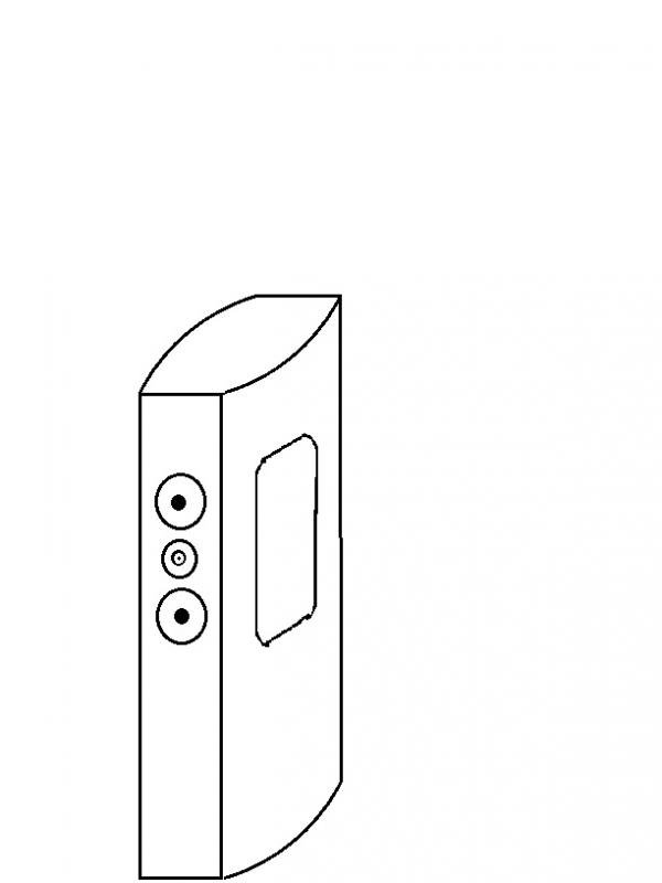

      • Timo VOX
        • 10.01.2009
        • 1336
        Da nen Bild wie es gedacht ist,,, zumindest von aussen..!!!

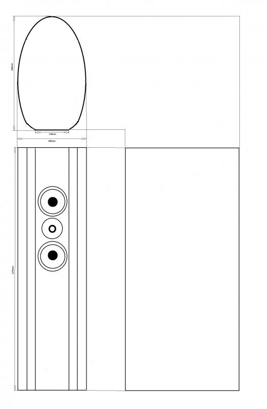

                  • Timo VOX
                    • 10.01.2009
                    • 1336
                    Hier mal eine Zeichnung wie ich mir es Vorstelle.
                    Die Grössen sin dnicht erkennbar also.. Höhe 1270mm Tiefe 600mm Breite am Maximalen Punkt 360mm

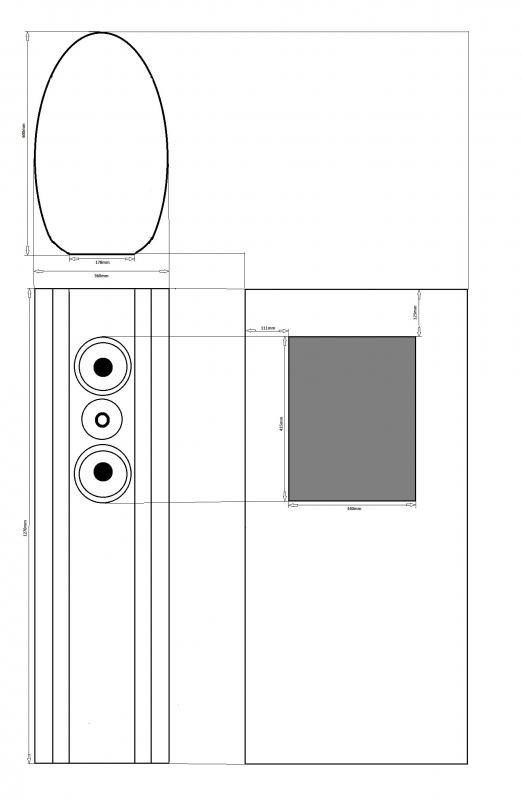

                    • Timo VOX
                      • 10.01.2009
                      • 1336
                      Ich hatte noch das Netzt Vergessen... ein Paar Angaben verändert und nen Fehler gemerkt mit Höhe der Chassis

                        wie walwal schon gesagt hat, stellt gerade eine Teilaktivierung und Anpassung an den Raum erst den richtig großen Zugewinn dar. Darüber würde ich mir noch mehr Gedanken als um die runden Seitenwände die nur was fürs Auge sind.

                          • 28412
                          Ich wage eine Prognose: Der Umstieg auf die 301, egal wie fett die wird, bringt so gut wie nichts. Es nutzt nichts, noch mehr Bass in den Raum zu pumpen, wenn der Hörplatz ein Bassloch hat. Nur als Beispiel. Wenn die Austellung/Hörplatz/Raumakustik ungünstig ist, sollte man hier etwas ändern. Zuerst einmal einen Test mit Sinustönen am Hörplatz machen, am besten als Messung, aber auch per Gehör erhält man wertvolle Hinweise.
