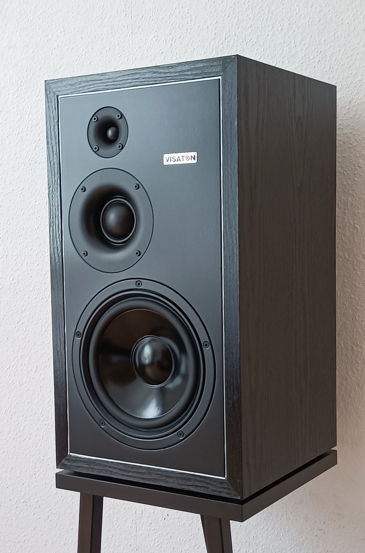

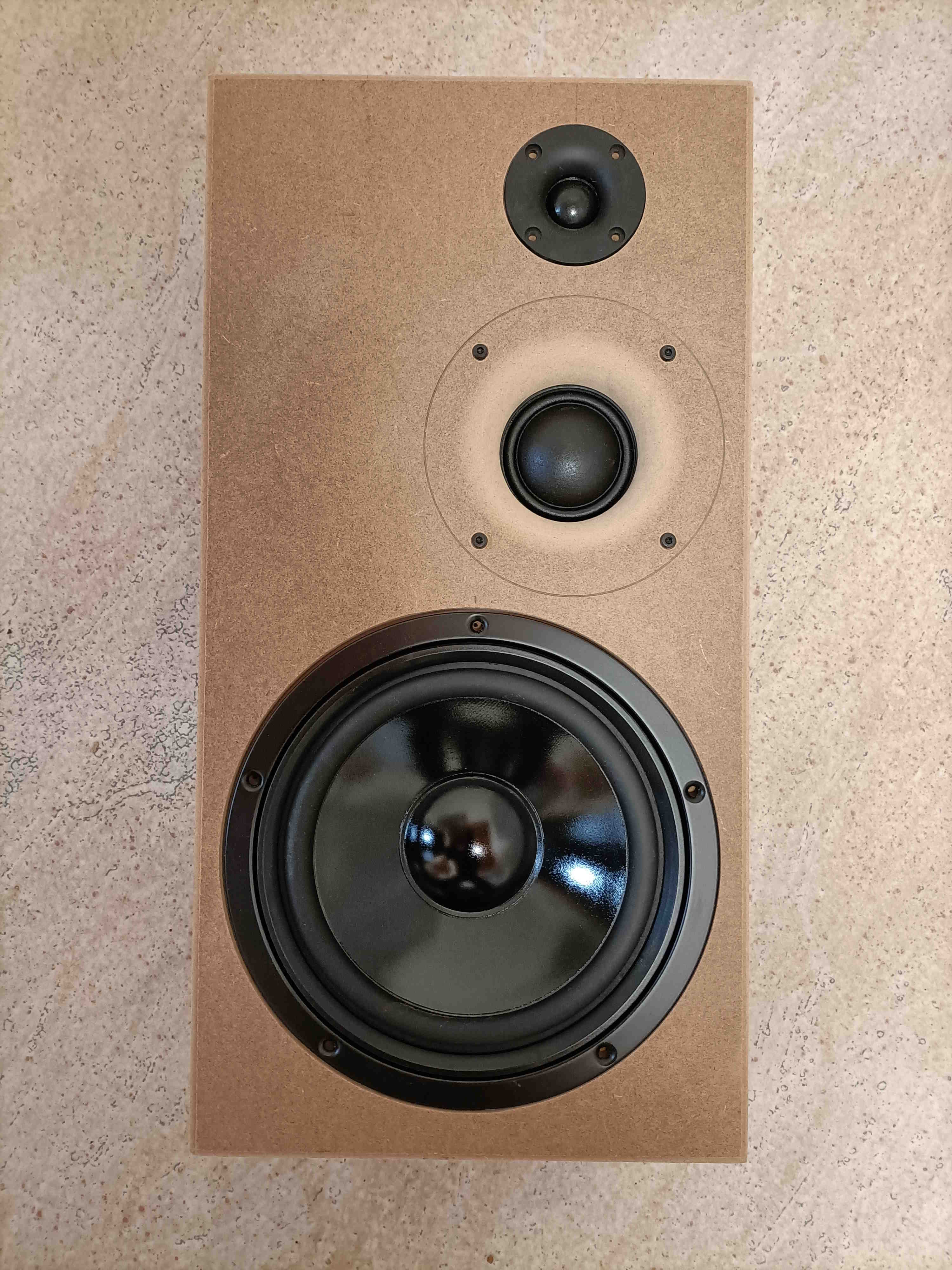

    Vorstellung meiner Isan, eine Drei-Wege Box in klassischer Optik. Mit diesen Lautsprechern habe ich am DIY-Lautsprecher-Contest 2025 der IGDH teilgenommen und den 1. Platz erreicht. Darauf wurden die Lautsprecher in der Klang + Ton 01/2026 vorgestellt.
    Klicke auf die Grafik für eine vergrößerte Ansicht  Name: Isan_Box.jpg Ansichten: 6 Größe: 475,0 KB ID: 733631
    zur Vorgeschichte: ich hatte 2023 die Studio 3 light gebaut: https://forum.visaton.de/forum/galer...studio-3-light , mit gleichem Tief- und Mitteltöner. Damals in sehr knappen geschlossenen Gehäuse mit entsprechend weniger Tiefton. Da geht mehr, hatte ich mir gedacht, und zusammen mit dem neuen Hochtöner ist dann die Isan entstanden.
    Die Isan ist ein 3-Wege Lautsprecher im klassischen "Boxen" - Format, so wie man das früher gebaut hat. Daher auch der Name: Isan (mit kurzem betontem "a") ist das japanische Wort für Erbe, Erbschaft. Ich sehe die Lautsprecher in der Tradition der japanischen Lautsprecher der 1980er Jahre wie z.B. der Yamaha NS-100M und damit auch im Wettbewerb zum Visaton Bauvorschlag Nimrod, welcher ja die britischen Klassiker zitiert.

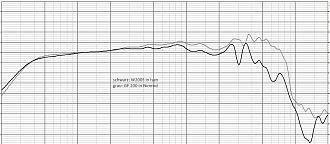

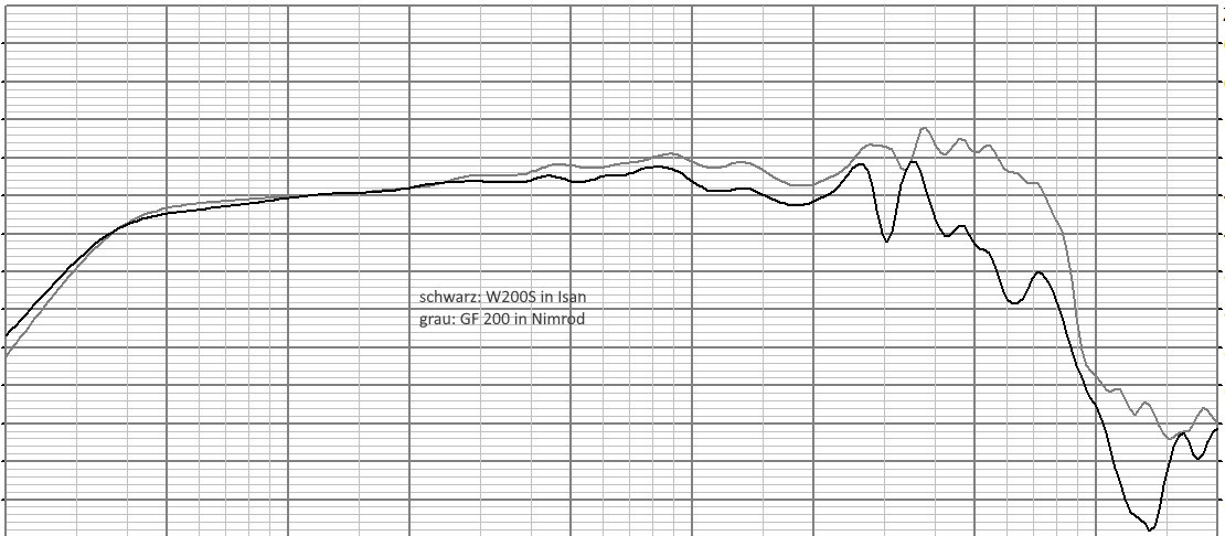

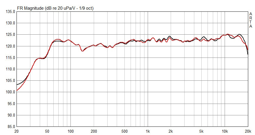

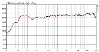

    Der Tieftöner arbeitet auf ein 35 Liter BR Volumen mit einer Abstimmung auf 35Hz und hat damit die gleiche Auslegung wie der GF200 in der Nimrod, auch die unteren Grenzfrequenzen sind vergleichbar, wie die Simulation der Tieftöner ohne Beschaltung zeigt:
    Klicke auf die Grafik für eine vergrößerte Ansicht  Name: Isan_BR-Vergleich.jpg Ansichten: 6 Größe: 178,9 KB ID: 733638

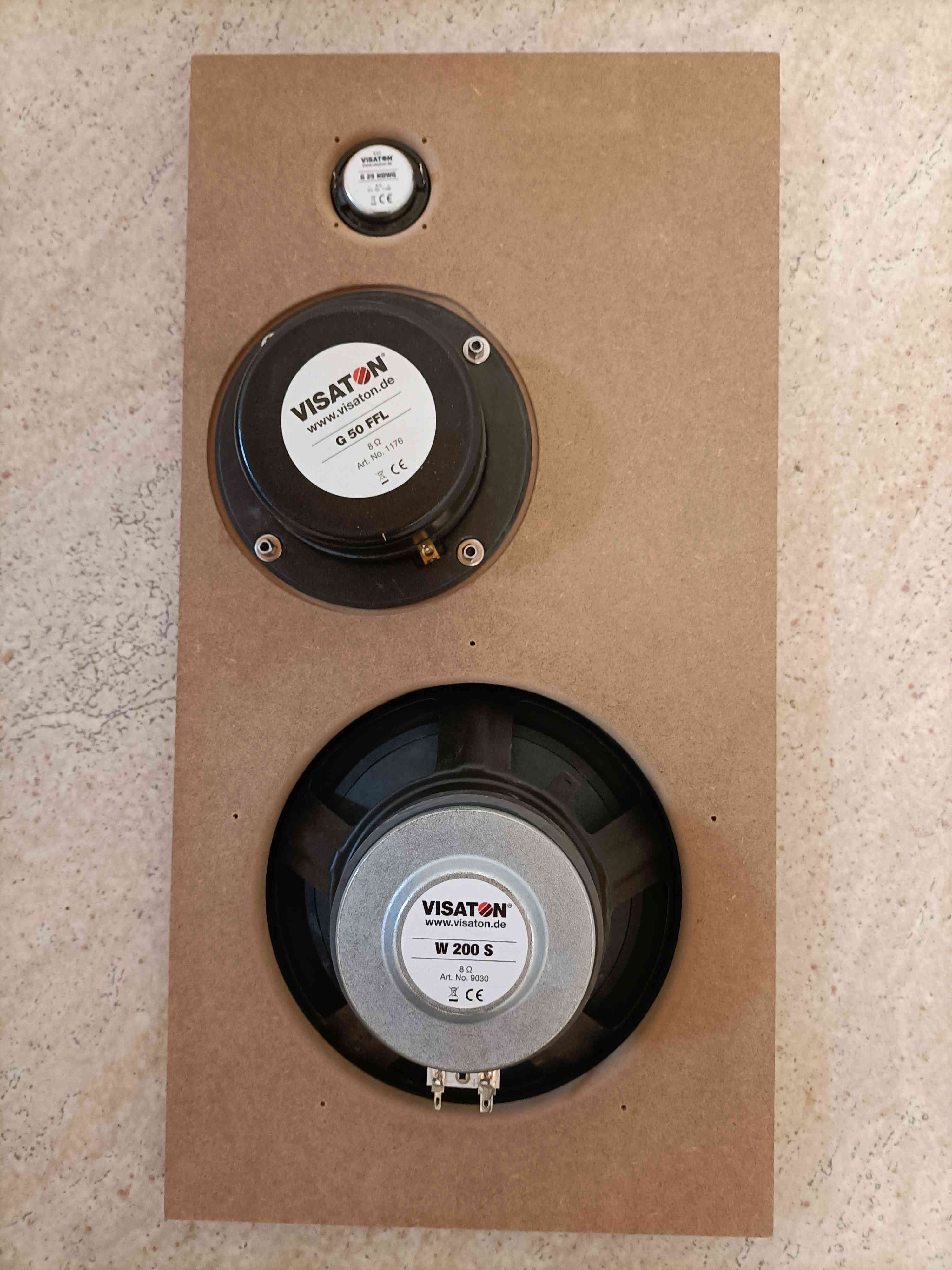

    Als Mitteltöner wird die G50FFL eingesetzt, genau wie der Tieftöner ein Klassiker im Visaton Programm. Die Besonderheit ist das Waveguide für die Mitteltonkalotte, dieses hat Visaton schon beim inoffiziellen Bauvorschlag Studio 3 ( https://forum.visaton.de/forum/neue-...0-ffl-g-25-ffl ) eingesetzt. Es wird mit einem handelsüblichen 19mm Abrundfräser in die Schallwand eingearbeitet. Ich habe mir die Arbeit gemacht und das Ganze mit einer zusätzlichen kreisrunden Schattenfuge so aussehen lassen als wäre das ein von vorne montiertes Chassis, die von vorne eingesetzten Befestigungsschrauben (Inbus M4x30) tun ihr übriges dazu:
    Klicke auf die Grafik für eine vergrößerte Ansicht  Name: Isan_swf.jpg Ansichten: 6 Größe: 1,41 MB ID: 733634
    Klicke auf die Grafik für eine vergrößerte Ansicht  Name: Isan_swr.jpg Ansichten: 6 Größe: 990,9 KB ID: 733635
    Als Hochtöner kommt die neue G25NDWG zum Einsatz, diese besitzt ein kurzes Waveguide und passt damit optisch gut zum Mitteltöner.

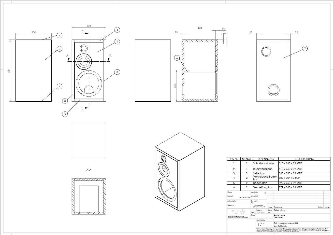

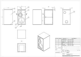

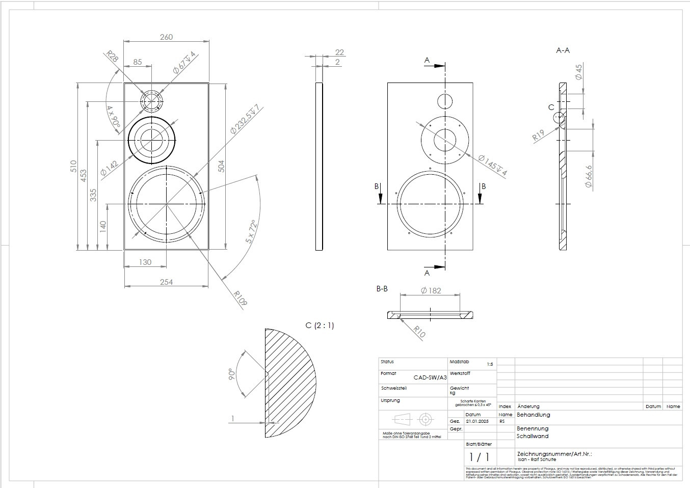

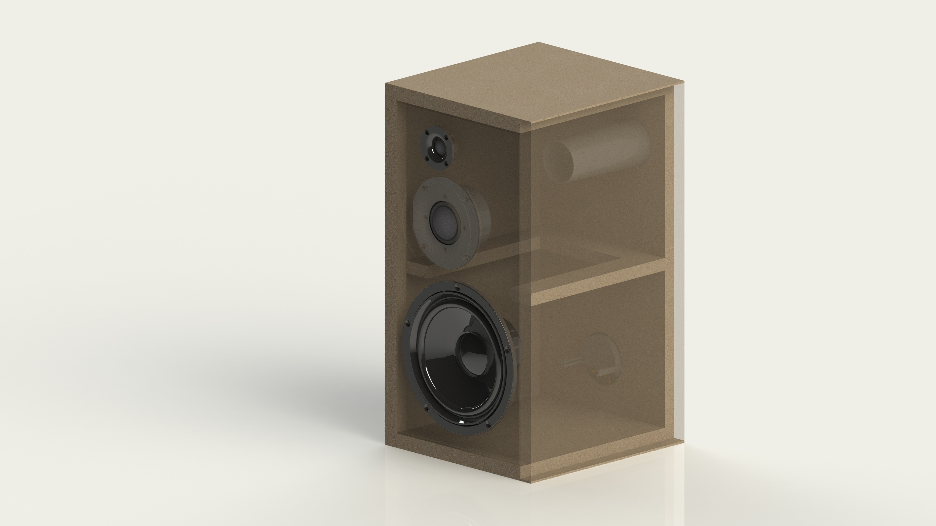

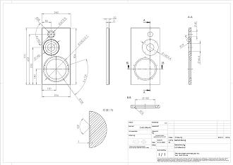

    Das Gehäuse hat mit den Abmessungen 55,4 x 30,4 x 32 cm ein klassische Form und nicht zufällig dieselbe Grundfläche wie die Nimrod.
    Schallwand und Seitenwände bestehen aus 22mm MDF, Rückwand, Deckel/Boden und die Versteifung im Inneren bestehen aus 19mm MDF. Alle Bretter sind stumpf verleimt, auf Deckel und Boden werden zusätzlich 3mm HDF Platten aufgeleimt, so kaschiert man elegant die offenen Sägekanten und erreicht nebenbei auch dort eine Materialstärke von 22mm. Die Schallwand ist bündig eingesetzt, ich habe dort am Umfang eine 2 x 3mm Nut gefräst um optisch den Eindruck einer zurückversetzten Schallwand zu erreichen. Die Versteifung in der Gehäusemitte erhöht die Stabilität, andererseits lässt sich so immer noch die Mitteltonkalotte durch den Tieftöner-Ausschnitt von hinten montieren. Wer nicht gerade ein Diplom in Grobmotorik in der Tasche hat sollte die Montage des Mitteltöners mit etwas Geschick hinbekommen. Tipp: bei der G50FFL liegt eine Schaumstoffscheibe mit im Karton. Diese dient als Transportschutz für die Frontplatte und ist letzendlich genau dieselbe Schaumstoffscheibe welche als Dichtung zwischen Frontplatte und Magnetsystem der G50FFL dient. Diese Scheibe eignet sich natürlich auch perfekt als Dichtung zwischen Mitteltöner und Schallwand.
    Durch den einfacheren Aufbau und den Entfall des Mitteltöner-Gehäuses erreicht man das gleiche Tieftöner-Innenvolumen wie die Nimrod, bei reduzierter Gehäusehöhe.
    Klicke auf die Grafik für eine vergrößerte Ansicht  Name: 0122_Isan_DIM.jpg Ansichten: 6 Größe: 607,5 KB ID: 733636

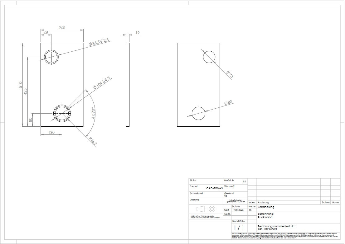

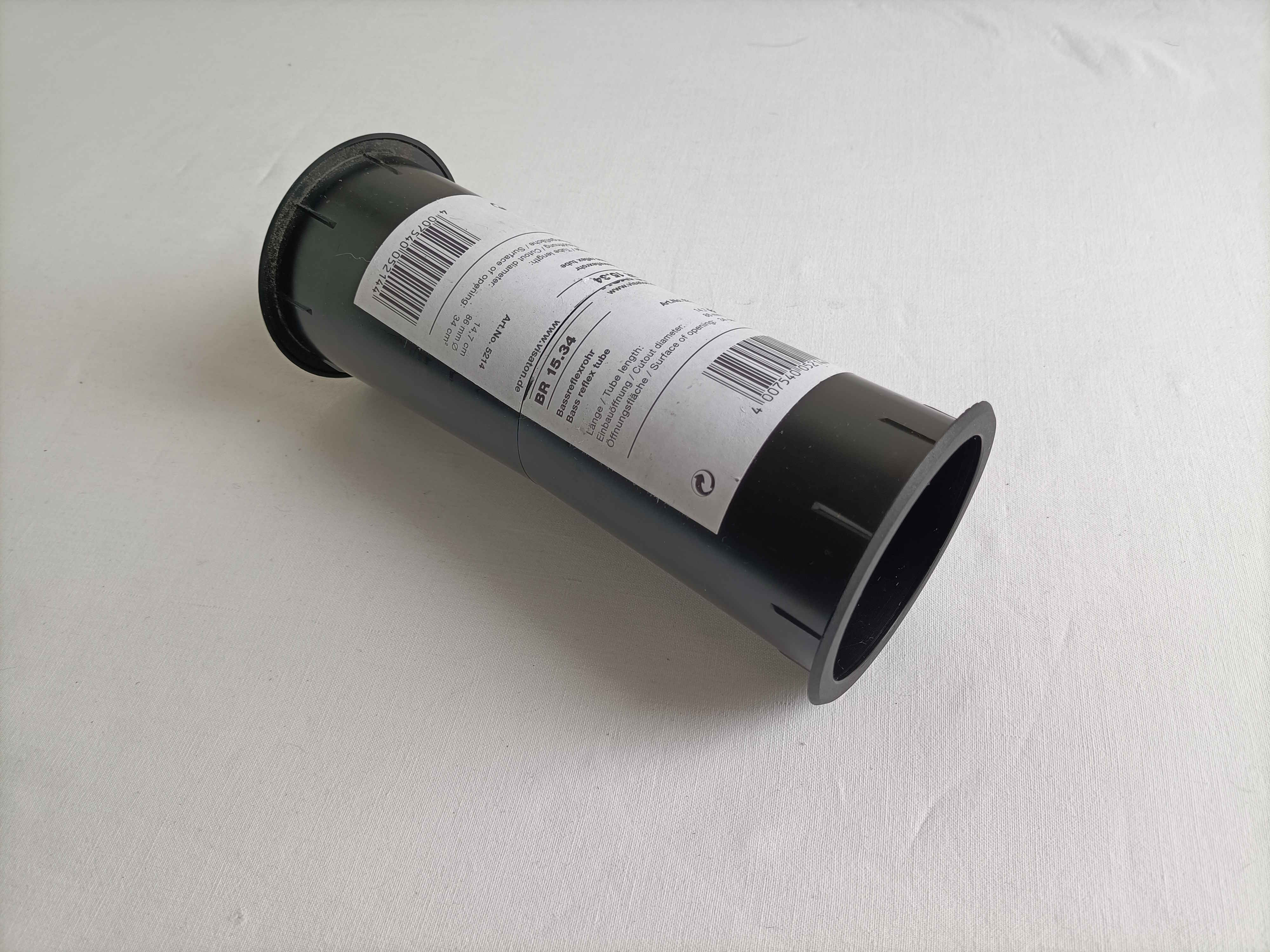

    Das Bassreflexrohr besteht pro Box aus zwei Visaton BR15.34, welche auf 10,5cm gekürzt werden und dann miteinander verbunden werden und sich so ein 21cm langes Rohr ergibt. In der Praxis steckt man zunächst das innere Stück von innen durch die Öffnung im Gehäuse, verbindet dann beide Rohre mit breitem Klebeband und steckt anschließend das Rohr in die endgültige Position:
    Klicke auf die Grafik für eine vergrößerte Ansicht  Name: Isan_BRRohr2.jpg Ansichten: 6 Größe: 1,39 MB ID: 733637
    Bei mir ist das Reflexrohr auf der Rückwand montiert, es kann aber bei identischer Bemaßung auch auf der Schallwand platziert werden.
    Die Bedämpfung erfolgt mit 3 Matten (1 ½ Beutel Visaton-) Dämmmaterial. Eine Matte wird zusammengerollt im Bereich hinter Mittel- und Hochtöner platziert, die anderen beiden Matten werden locker hinter den Tieftöner gelegt. Hinter dem Reflexkanal bleibt der Raum frei.

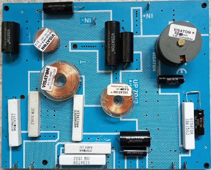

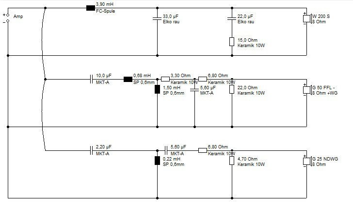

    Die Frequenzweiche wurde neben einem gleichmäßigen Frequenzgang auch auf eine gute Phasenlage der Treiber untereinander optimiert. Und: es sollte vom Bauteilaufwand nicht ausufern.
    Im Tieftonzweig arbeitet ein 12db Tiefpass, welcher von einer zusätzlichen Impedanzkorrektur unterstützt wird.
    Im Mitteltonzweig finden sich ebenfalls 12dB Filter, aber in Bandpassschaltung angeordnet. Der Widerstand zwischen den Parallelgliedern modelliert etwas die Filterflanke, dazu ein Spannungsteiler zur Pegelabsenkung.
    Der Hochtöner wird für eine gute Phasenlage mit einem 18dB Hochpass beschaltet, dazu ebenfalls eine Pegelabsenkung. Alle Treiber werden gleich gepolt angeschlossen.
Ansichten: 1231
Größe: 51,0 KB
    Im Tieftonzweig kommt eine Kernspule und günstige Elkos zum Einsatz, Mittel- und Hochtöner profitieren von Luftspulen und MKT-Kondensatoren.
    Die Bauteile finden auf einer Universalplatine UP70/3 Platz, diese ist auf dem Boden hinter dem Tieftöner verschraubt. Hier ein Bild mit noch nicht endgültiger Bestückung:

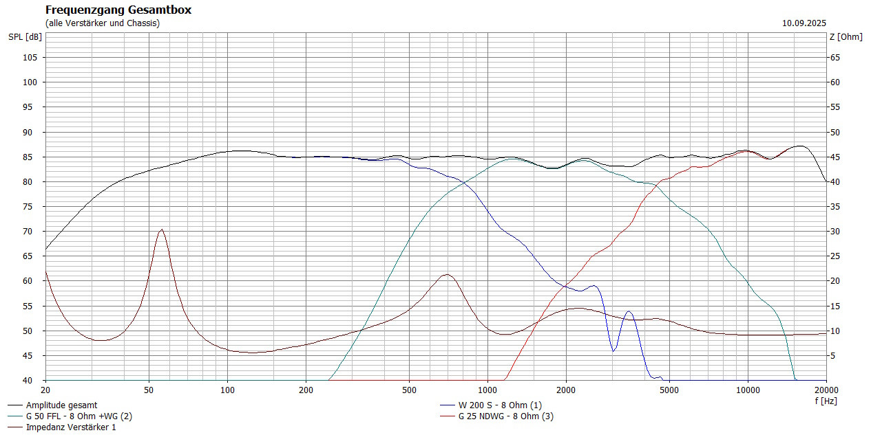

    Im Ergebnis zeigt sich ein ausgewogener Frequenzgang mit sauberen Übergängen bei 800Hz und 4500Hz. Hier ein Bild aus der Boxsim-Simulation, welches durch eigene Messung bestätigt wurde (auf der Wiese hinterm Haus, der Bereich unter 500Hz ist deshalb nicht korrekt wiedergegeben). In der eigenen Messung erkennt man die Paargleichheit beider Lautsprecher, mal wieder ein Grund Visaton für die hohe Serienkonstanz der Chassis zu danken!
    Der Impedanzgang fällt im Oberbassbereich knapp unter 6 Ohm, liegt ansonsten auf sicherem 8 Ohm Niveau.
Ansichten: 1188
Größe: 256,5 KB
Ansichten: 1187
Größe: 80,2 KB
    Das Finish der fertigen Boxen habe ich tatsächlich mit d-c-fix Klebefolie in Blackwood umgesetzt, die Schallwand ist schwarz Seidenmatt lackiert, das MT-Waveguide zusätzlich mit matterem Sprühlack überzogen, um die Optik eines von vorne montierten Chassis noch zu verstärken. Insgesamt wollte ich auch hier wieder die Optik der Klassiker zitieren.
    Klanglich gefallen mir die Isan mit ihrer Ausgewogenheit. Die Mitteltonkalotte liefert trotz des Waveguides noch viel Energie in den Raum, welches mir sehr gut gefällt. Auch die räumliche Abbildung gefällt mir sehr gut.

      Hier noch die Gehäusezeichnungen, vielen Dank an Axel (goofy-ac)!
Ansichten: 1171
Größe: 156,1 KB
Ansichten: 1119
Größe: 156,9 KB
Ansichten: 1097
Größe: 85,1 KB

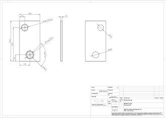

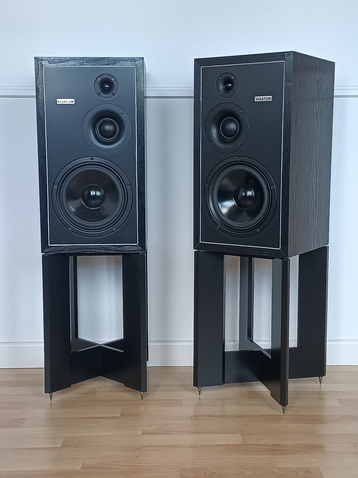

                    Passend zum Treffen bei Timo hatte ich noch passende Ständer gebaut. Bei Timo noch mit Gummifüßen (wegen Fliesenboden), bei mir nun standesgemäß mit Spikes, Gesamthöhe jetzt genau 1 Meter:
Ansichten: 552
Größe: 424,8 KB
                    Beim Design habe ich mich von den Ständern der Yamaha NS-5000 inspirieren lassen:
Ansichten: 524
Größe: 418,9 KB
                    Grüße Ralf

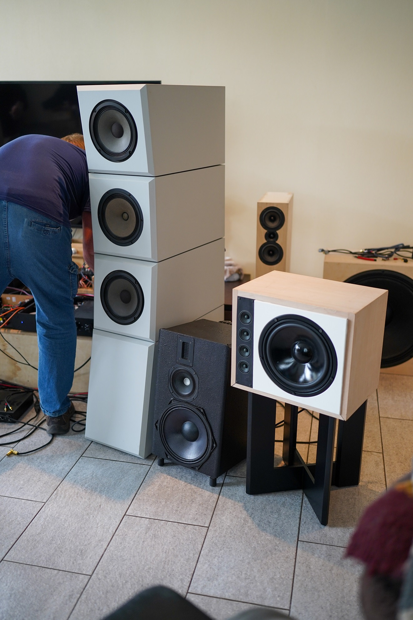

                      • 11112
                      da standen beim Treffen nicht nur die Isan drauf, sondern auch die Braunnachbauten vom anderen Ralf, ... Das Bild ist von Simon.
                      Die Ständer haben mich sehr angesprochen, ... ich bin, gerade in dem Bereich, wo kann man die Regalos draufstellen? immer sehr Aktiv, im Netz was Neues zu finden. Diese hier, für die Isan, gefallen mir sehr gut, ...
