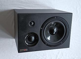

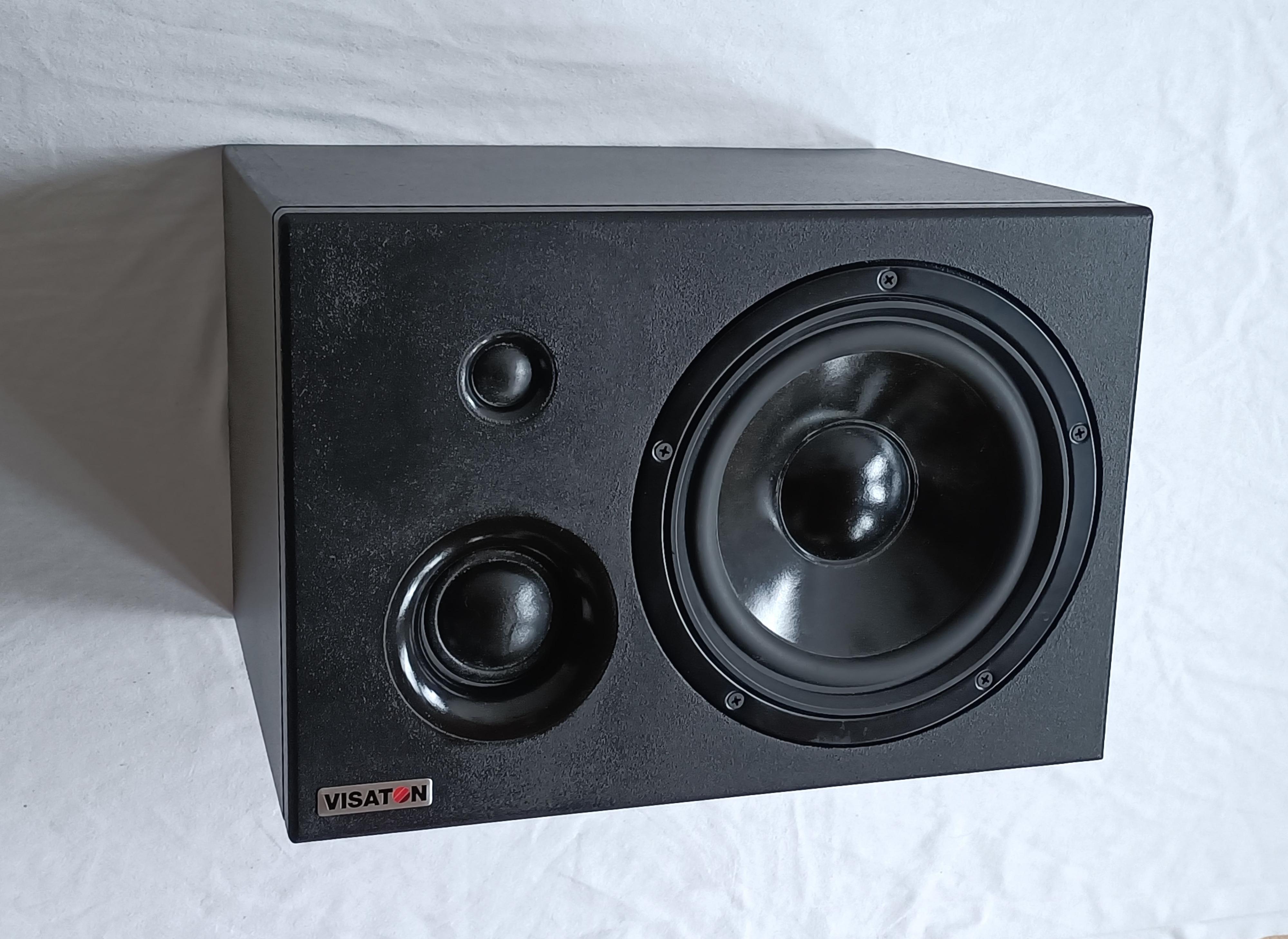

    hier stelle ich mein Projekt Studio 3 light vor, eine Abwandlung des „inoffiziellen“ Bauvorschlags Studio 3:
    https://forum.visaton.de/forum/neue-...0-ffl-g-25-ffl
    Die Bestückung besteht aus W200S, G50FFL im WG und SC10N.
    Klicke auf die Grafik für eine vergrößerte Ansicht  Name: studio3light.jpg Ansichten: 3 Größe: 806,8 KB ID: 709849
    Die Idee war, etwas mit der Mitteltonkalotte im Waveguide zu machen. Da auch noch ein Paar der Tieftöner im Bestand war, habe ich eine „light“ Version der Studio 3 realisiert.

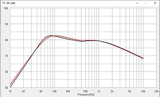

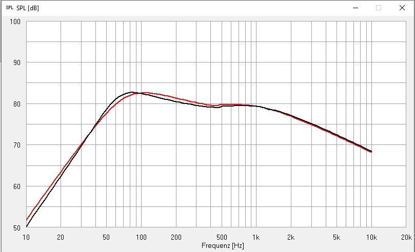

    Tieftöner: hier kommt der W200S in 8 Ohm zum Einsatz. Mit AJHorn habe ich das Gehäusevolumen so verändert um auf die weitgehend gleiche Abstimmung zu kommen wie der TIW200XS in der Studio 3: da braucht der W200S 22 Liter statt 16 Liter. Zur besseren Vergleichbarkeit der Simulation (schwarz TIW200XS, rot W200S) habe ich den Pegel des W200S etwas abgesenkt, tatsächlich ist der gut 1dB lauter als der TIW200XS.
    Klicke auf die Grafik für eine vergrößerte Ansicht  Name: TIW200XSvsW200S_Studio3.jpg Ansichten: 3 Größe: 73,4 KB ID: 709850
    Was klar ist: richtigen Bass bringen die Boxen nicht bei der Abstimmung.
    Um das vergrößerte Volumen unterzubringen wuchs das Gehäuse in der Tiefe von 254mm auf 302mm.

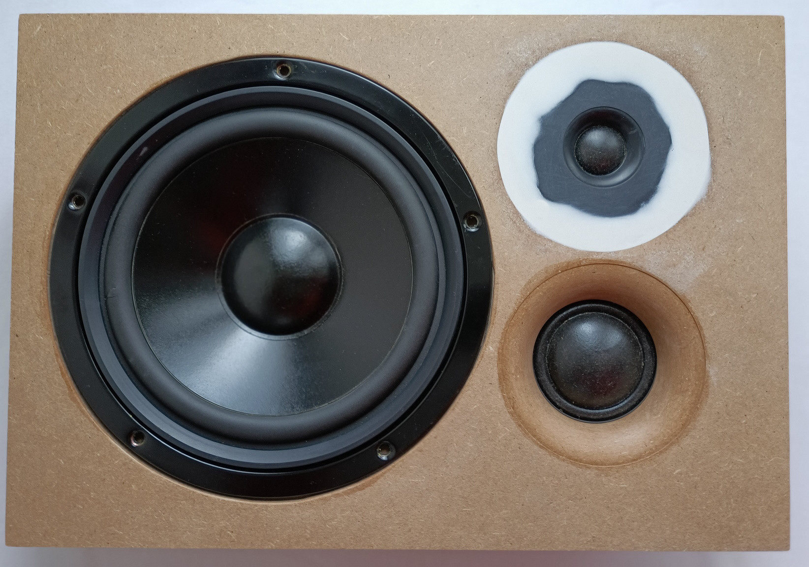

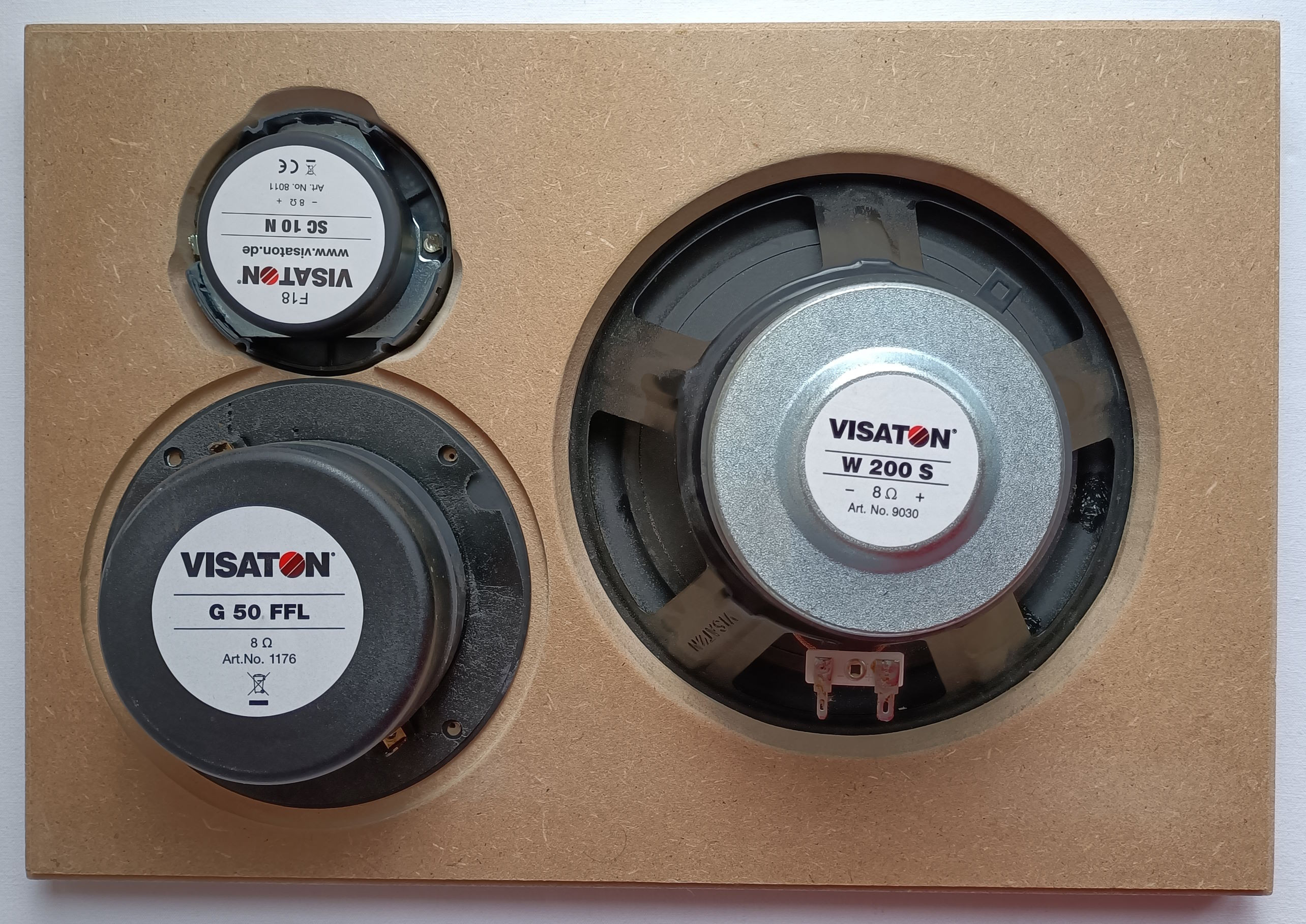

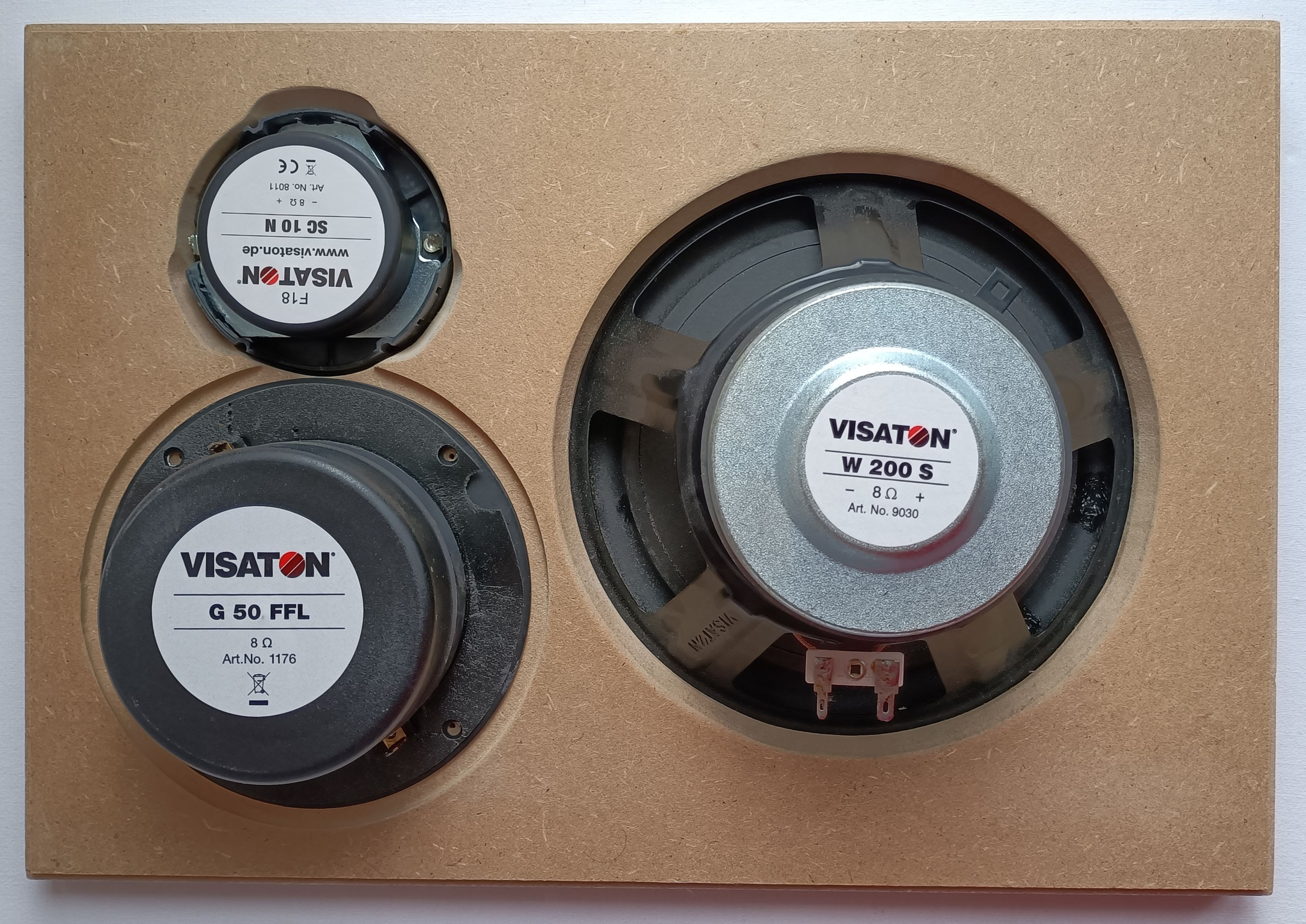

    Mitteltöner: die G50FFL im Waveguide reizte mich. Allerdings wollte ich auf keinen Fall die Frontplatte modifizieren müssen. Dazu wanderte die Kalotte etwas weiter in die Mitte, was durch den Verzicht auf den Hochton-WG möglich war, außerdem wurde auch die Frontplatte noch geringfügig größer: 405mm*280mm statt 385mm*270mm. Trotzdem überlappen sich die Chassis noch etwas, eine frontseitige Montage des G50FFL wäre nicht machbar. Den Waveguide habe ich wie von Visaton vorgeschlagen mit einem 19mm Radiusfräser hergestellt und minimal tiefer gefräst um am Außenrand eine kleine Kante zu bekommen wie es der SC10N auch in seiner Frontplatte hat.
    Hochtöner: hier ist die SC10N Kalotte im Einsatz, nicht mit Waveguide, sondern nur mit der schon in der Frontplatte vorhandenen Schallführung, welche dem Mittelton-WG sehr ähnlich sieht. Aus optischen Gründen habe ich die Frontplatte in die Schallwand geklebt und die Übergänge verspachtelt, das Magnetsystem nach Fertigstellung dann von hinten wieder eingeklipst.
    Klicke auf die Grafik für eine vergrößerte Ansicht  Name: studio3light_det1.jpg Ansichten: 3 Größe: 473,4 KB ID: 709851
    Klicke auf die Grafik für eine vergrößerte Ansicht  Name: studio3light_det2.jpg Ansichten: 3 Größe: 1,13 MB ID: 709852

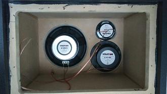

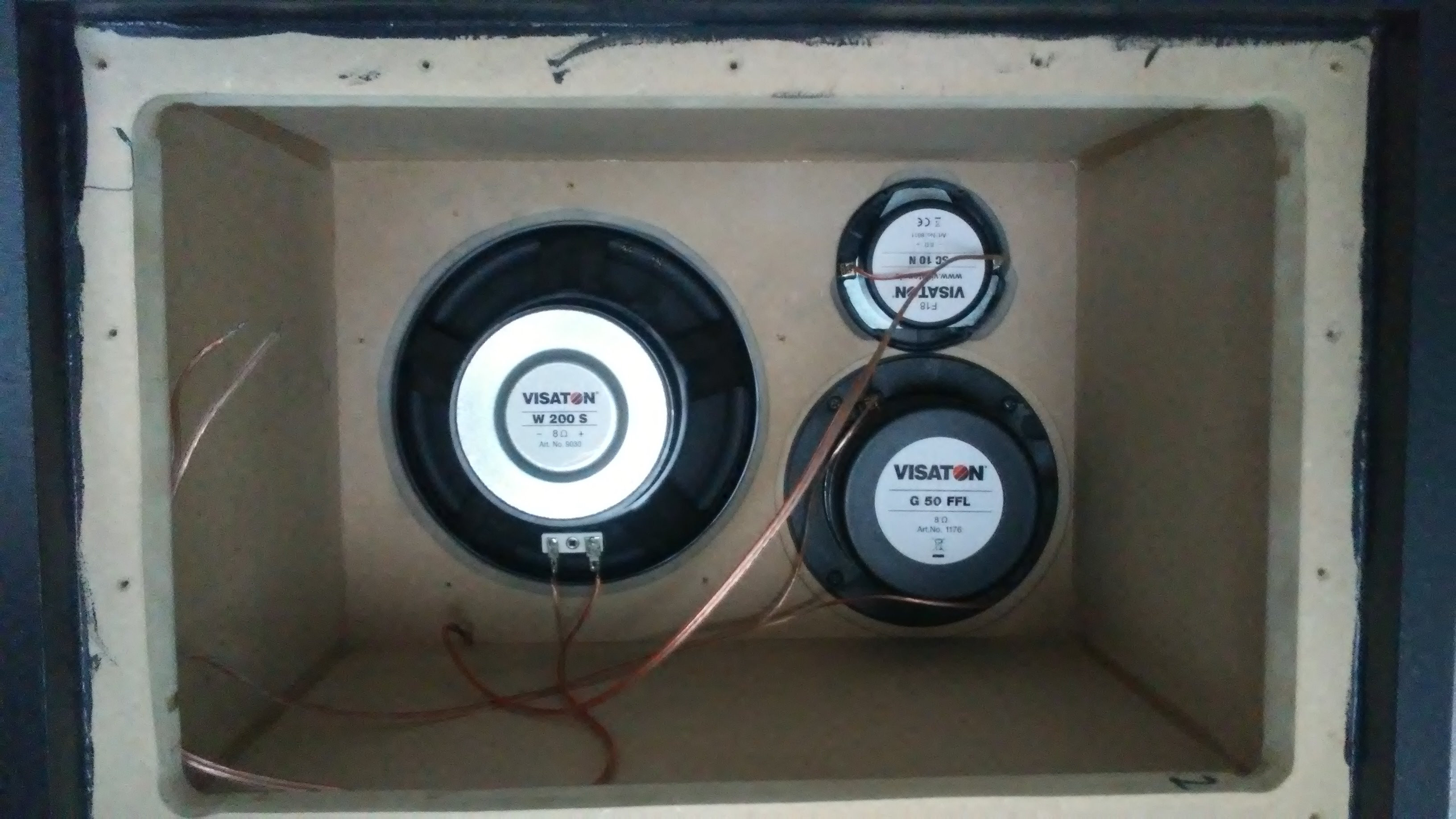

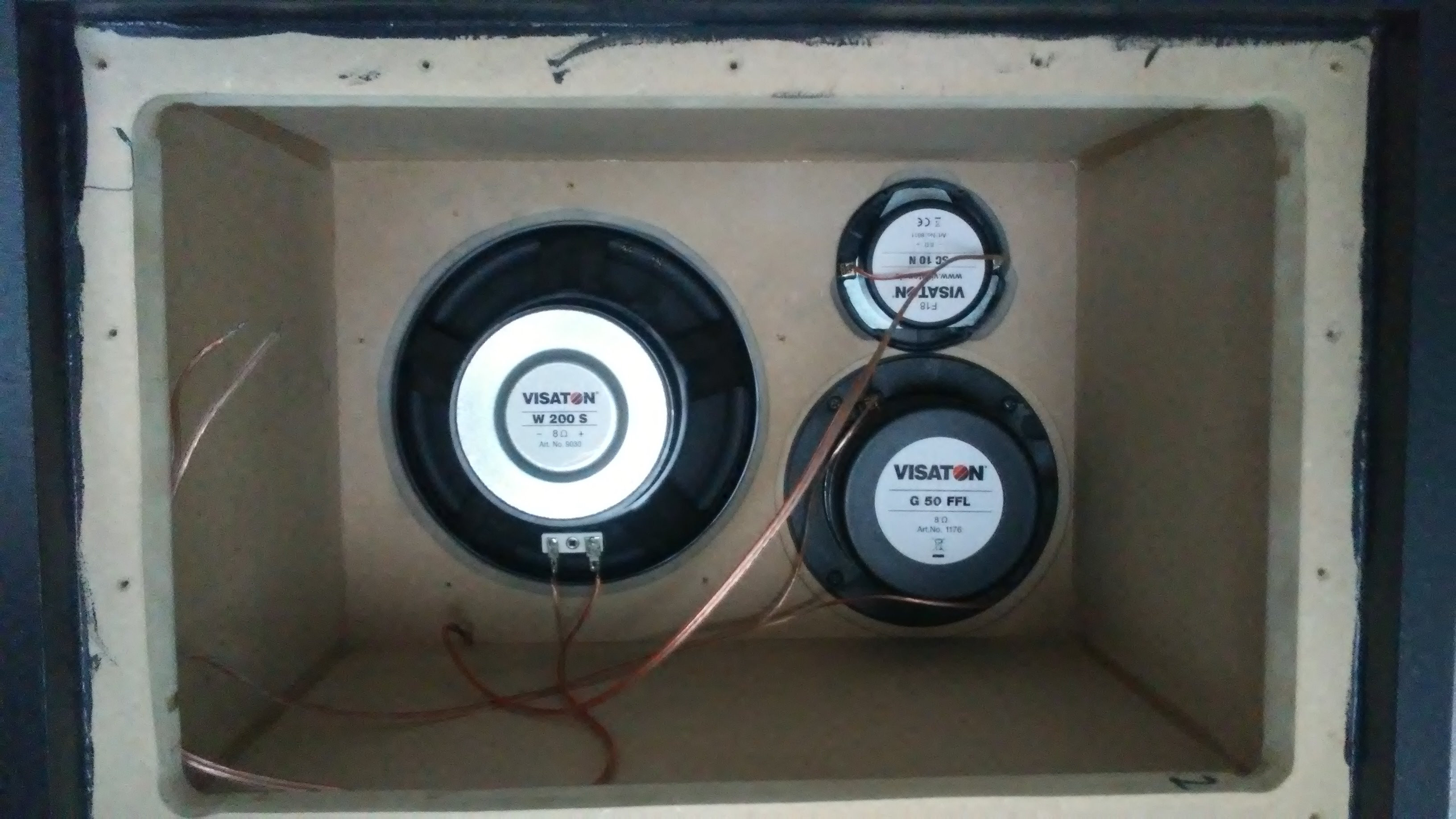

    Beim Blick ins Innere erkennt man dass es doch recht eng zugeht:
    Klicke auf die Grafik für eine vergrößerte Ansicht  Name: studio3light_rear.jpg Ansichten: 3 Größe: 915,5 KB ID: 709853

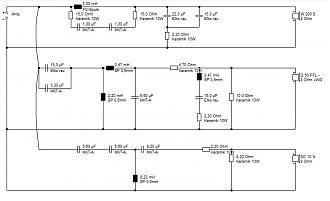

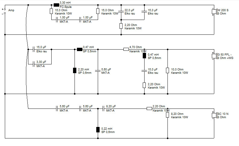

    Ich glaube, die Entwicklung einer Frequenzweichenschaltung hat mich zeitlich noch nie so sehr beansprucht wie bei diesem Projekt. Ich habe mehrere Simulationen, Versuchsaufbauten, Messungen und Hörtests gebraucht bis ich die aktuelle Abstimmung gefunden habe.
    Ein erster Versuch, die Topografie der Studio 3 Weiche im Wesentlichen zu übernehmen funktionierte nicht so gut, daher sieht es jetzt so aus:
Ansichten: 1777
Größe: 69,4 KB
    im Tieftonzweig ein 12dB Tiefpass, welcher durch den Widerstand im Parallelzweig etwas in der Flanke modelliert ist. Dazu ein Sperrkreis für die Membranresonanz bei 4kHz. Das Problem war auch, eine halbwegs vernünftige Phasenlage TT-MT zu bekommen (bei der Studio 3 ist das auch nicht optimal), deshalb ist der TT verpolt angeschlossen.
    Im Mitteltonzweig arbeitet je ein 12dB Hoch- und Tiefpass, dazu eine Pegelanpassung und ein Saugkreis, der die Überhöhung um 2kHz einbremst.
    Im Hochtonzweig dann ein 18dB Hochpass (so stimmte die Phase am besten) und eine Pegelabsenkung dazu.
    Die Bauteile sind im Schaltplan mit Teilen aus dem Visaton Programm realisiert, es sind ja nicht alle Werte der E12 Reihe verfügbar.

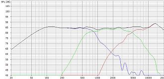

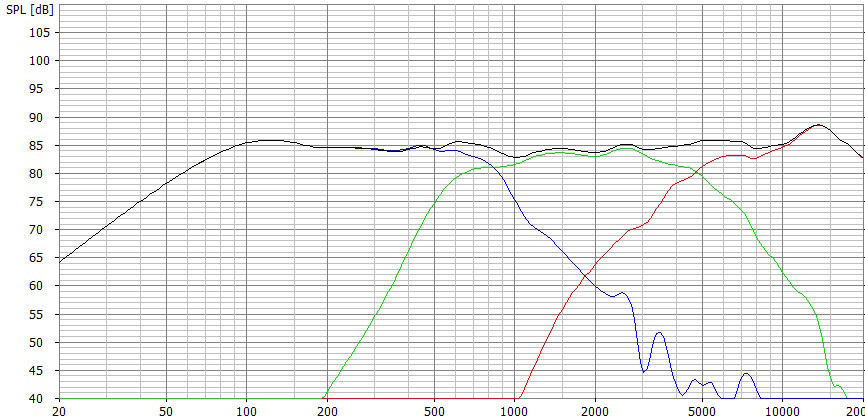

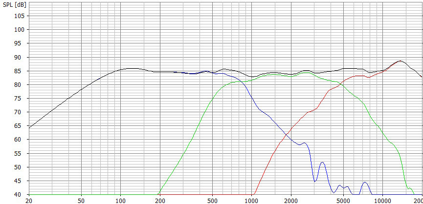

    Die Ergebnisse der Simulation passten wieder sehr gut, Trennfrequenzen liegen bei 850Hz und 4,7kHz. Der Pegel des Mitteltöners liegt im gesamten Bereich unter dem der Gesamtbox, aber so passten Energiefrequenzgang und Bündelung am besten:

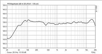

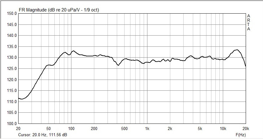

    Ich habe noch eine im Garten durchgeführte Messung der Gesamtbox: die leichte Überhöhung im Oberbassbereich resultiert einerseits aus dem relativ geringen Messabstand, war aber auch so gewollt um den fehlenden Tiefbass zu kaschieren. Die Senken bei 55, 90 und 400Hz sind Bodenreflexionen.
