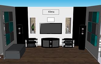

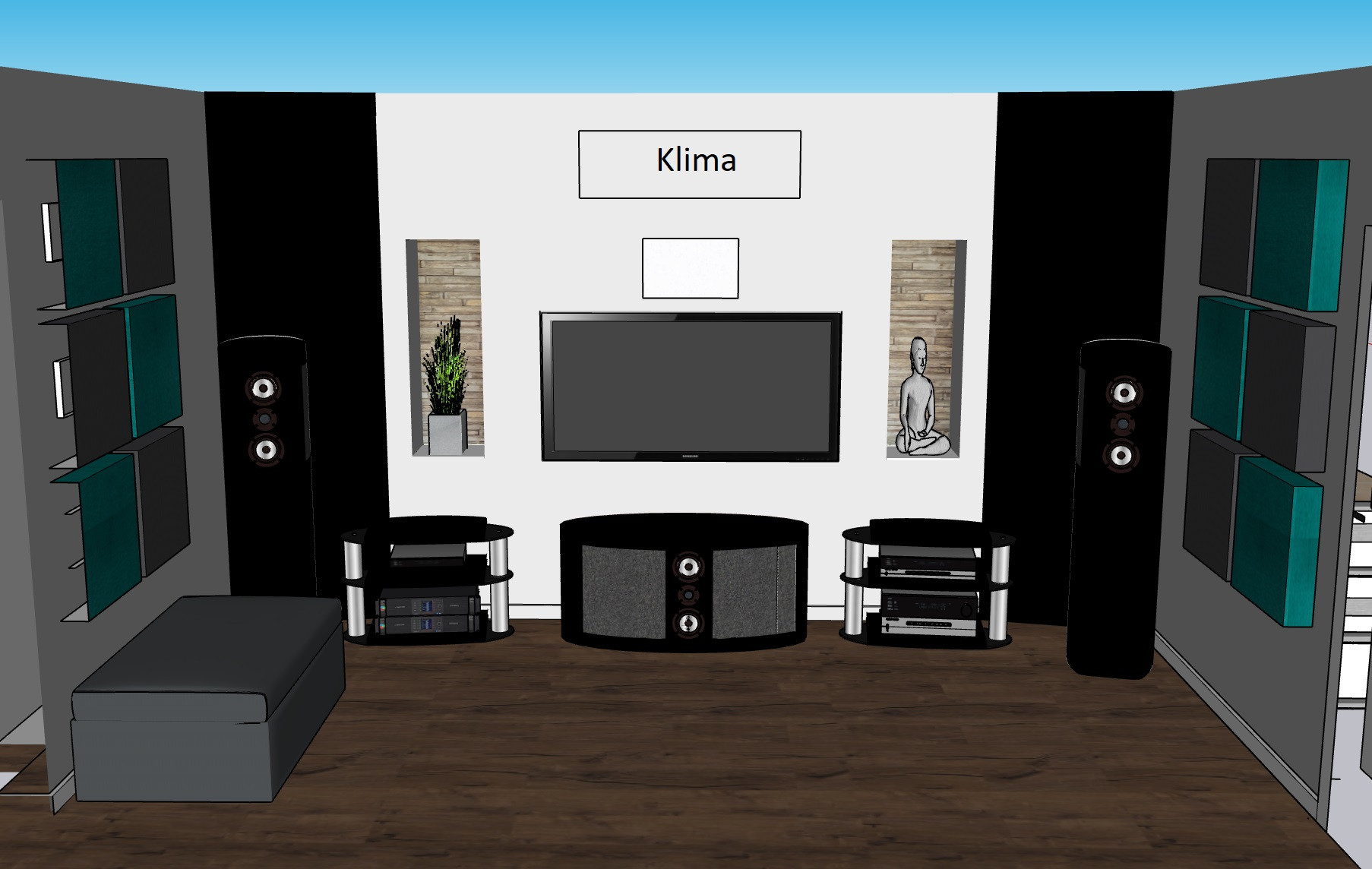

    HT & MT Einheit zu Vox301 Center / Concorde Center

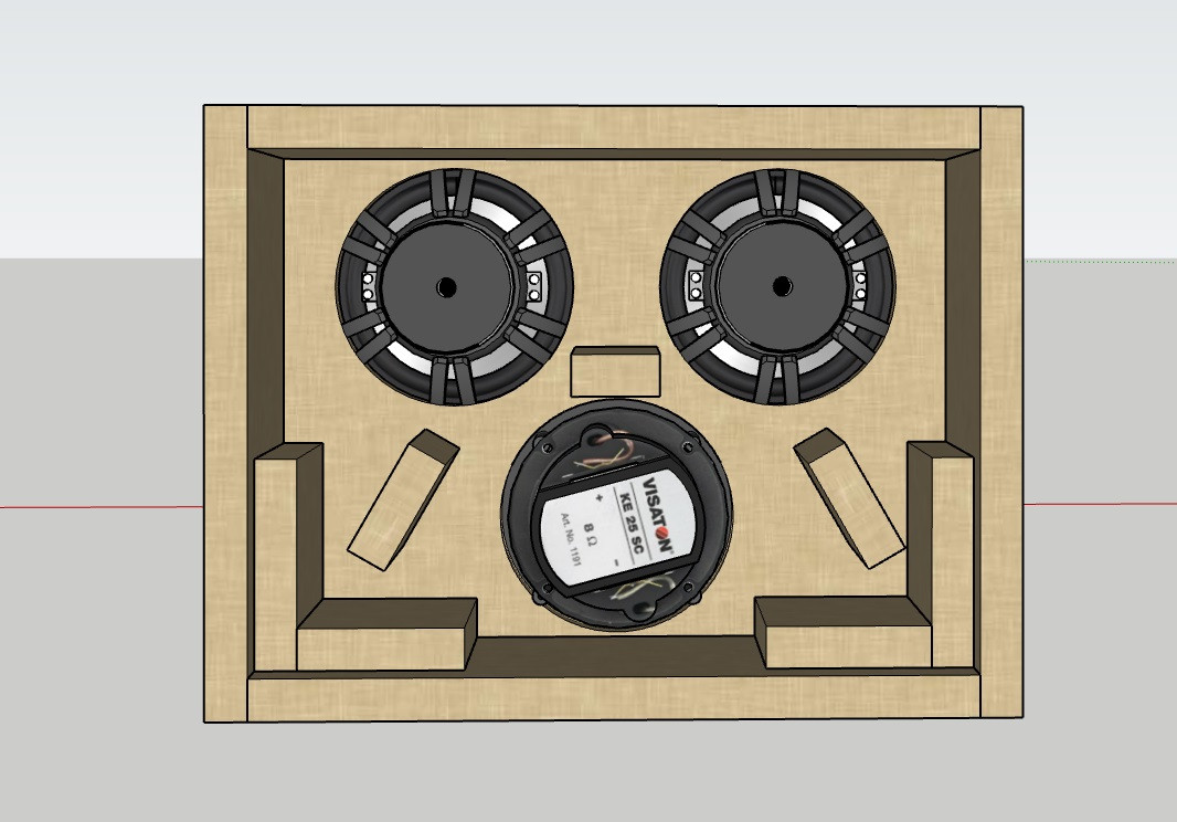

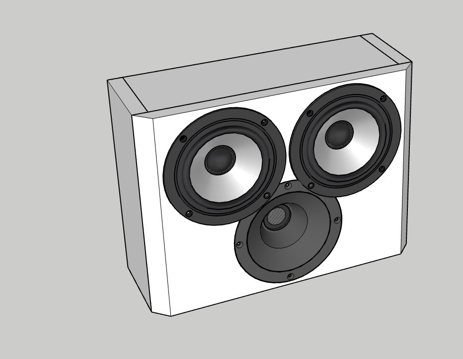

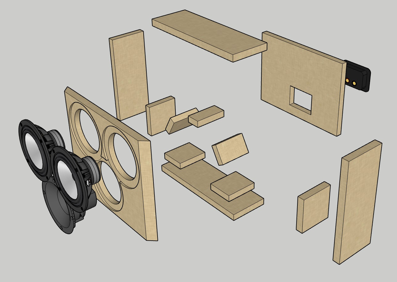

    Auch hier geht es nun voran. Ziel ist es möglichst Phasengleich die HT MT Einheit zu doppeln und so die Stimme auf der Leinwand hoch zu bekommen trotz TV hinter der Motorleinwand.
    Technisch sollte es funktionieren.
    Das Gehäuse hat ebenfalls 5,85L wie in meinem Center.
    Die Weiche ist Identisch und nutzt keine Filter. Die Filter sind später ebenfalls Aktiv und gleich mit dem anderen Center gesetzt.

    Anbei das Projekt hier.
    Couplet KE WG Center und Machbarkeitsfrage 2 Center - Visaton Diskussionsforum
    Und die Boxsimdatei.
    Center Vox 301 & Neuer doppel HT MT.BPJ
    Die Anordnung ist abgeändert damit es keine Dapolito Anordnung mehr ist.
Name: Center Explo..jpg
Ansichten: 278
Größe: 180,2 KB
ID: 726239 Klicke auf die Grafik für eine vergrößerte Ansicht
Ansichten: 284
Größe: 139,5 KB
ID: 726238 Klicke auf die Grafik für eine vergrößerte Ansicht

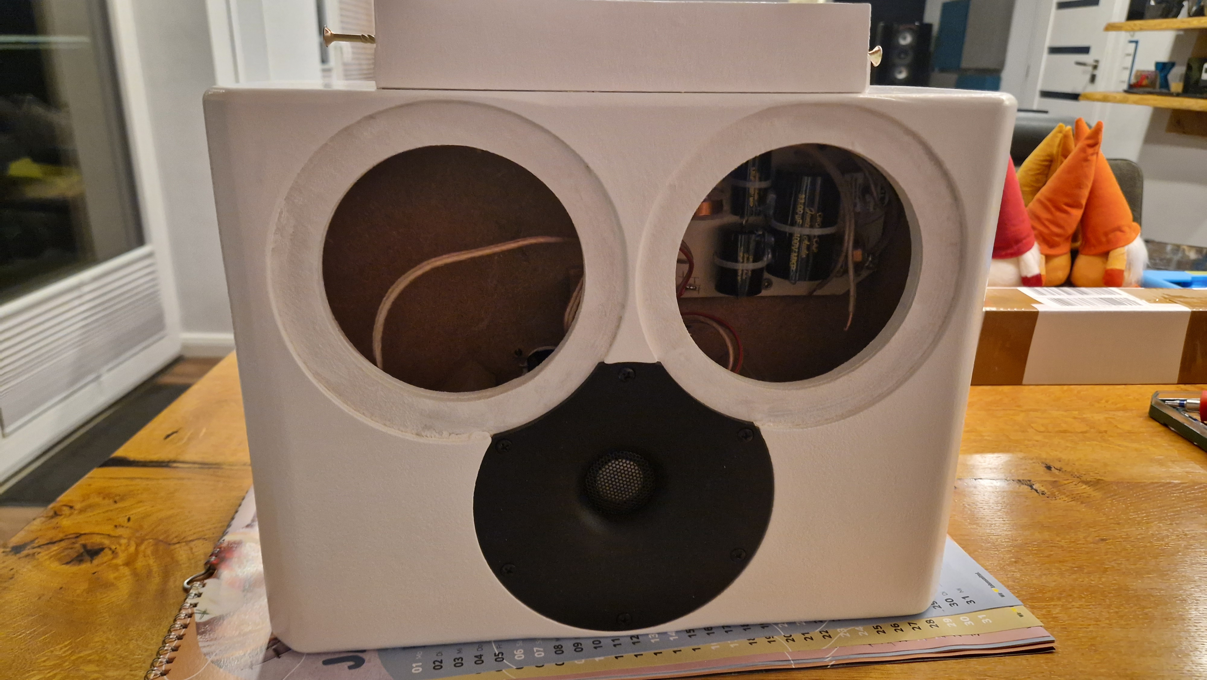

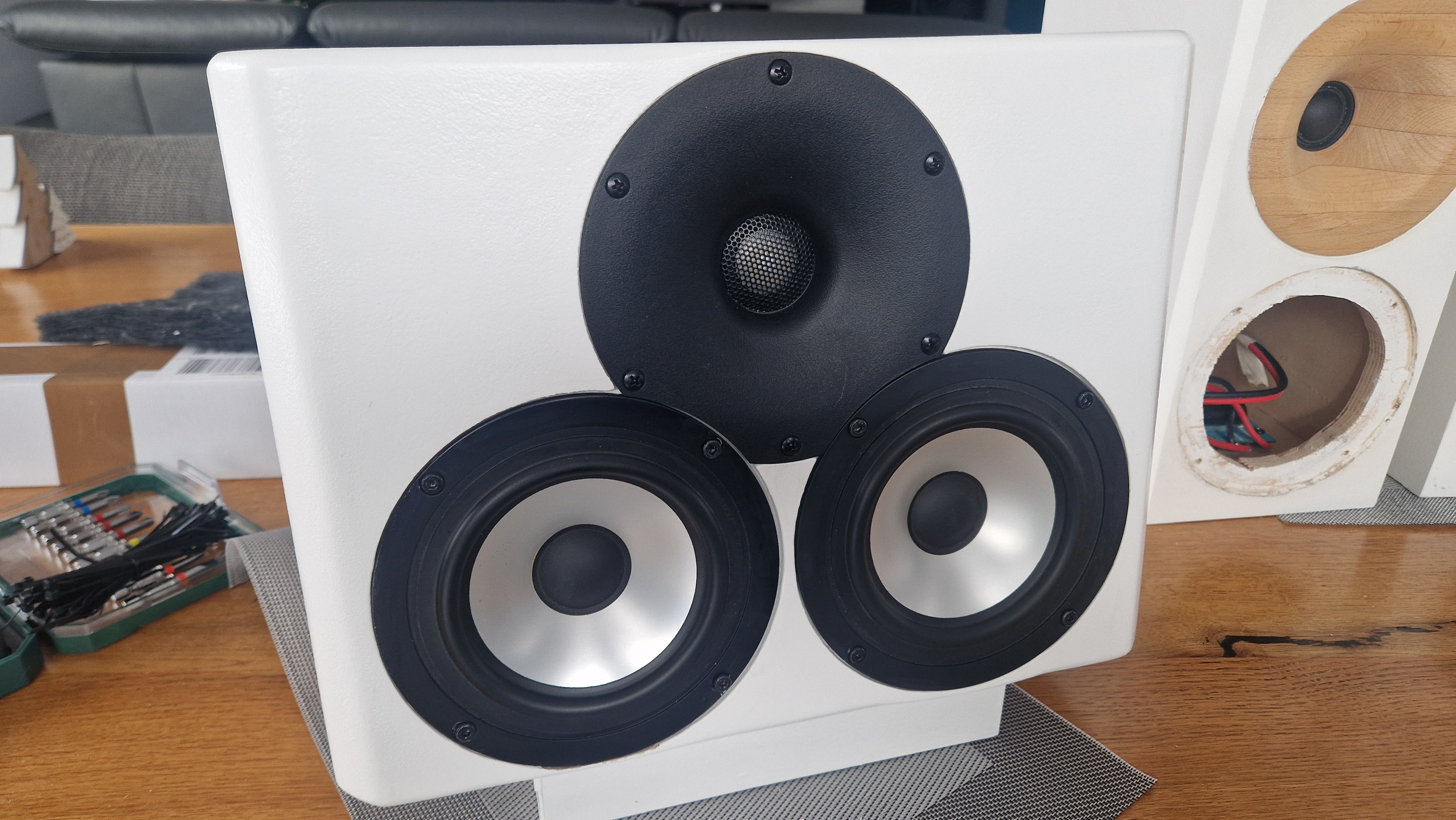

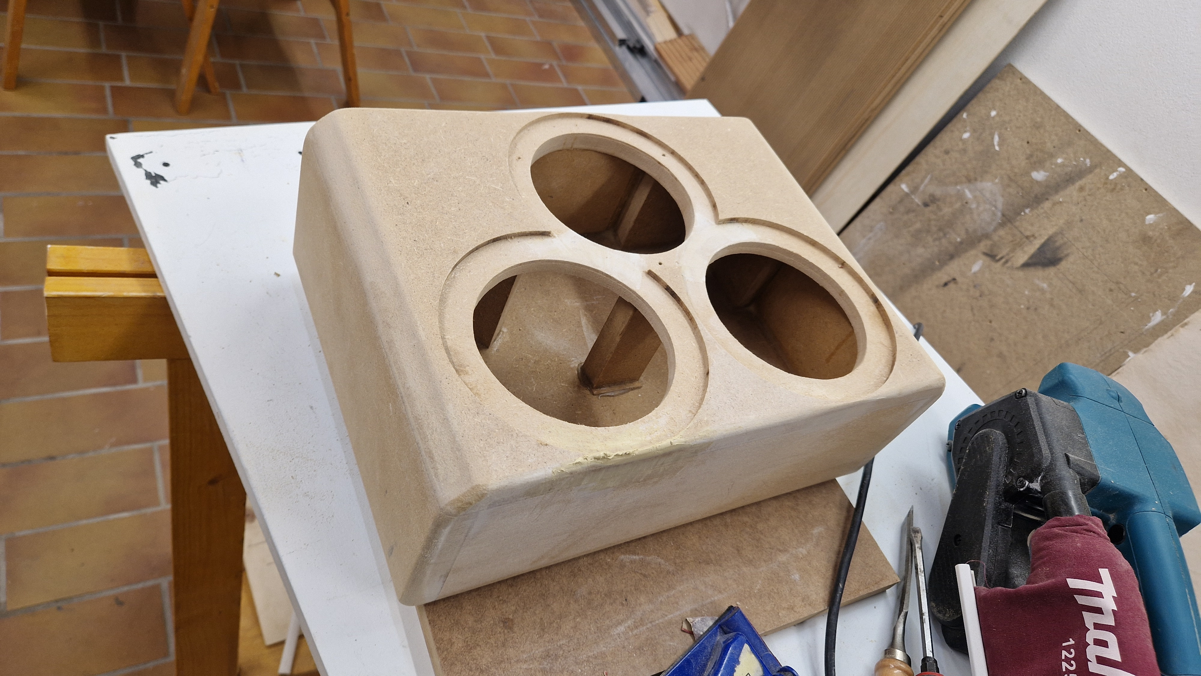

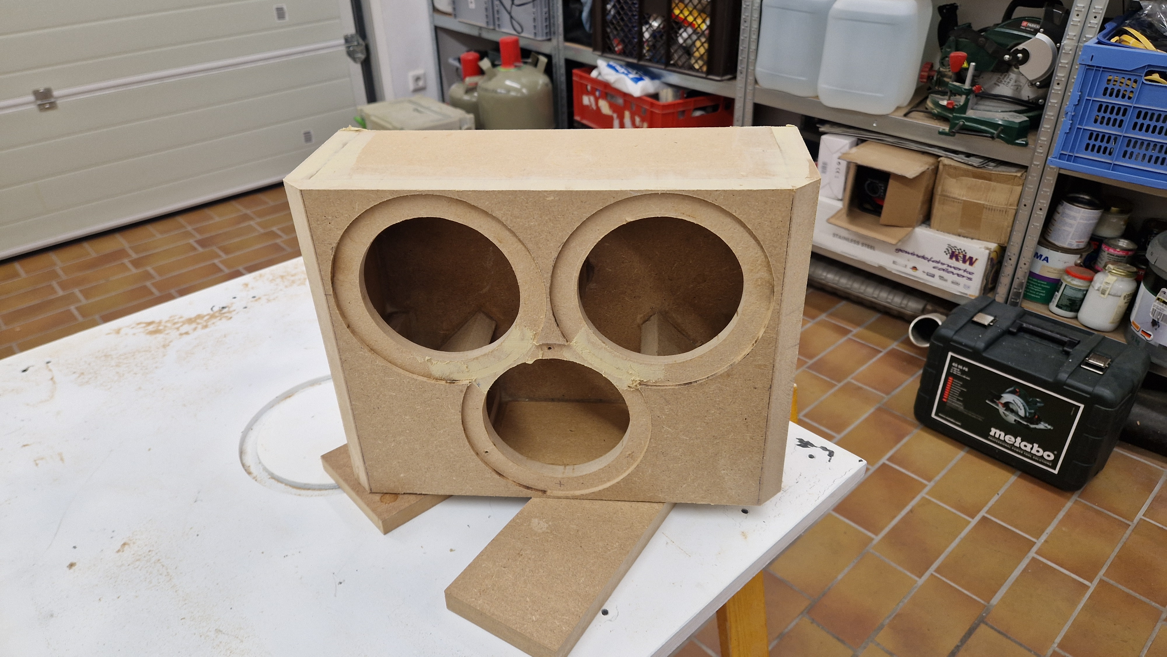

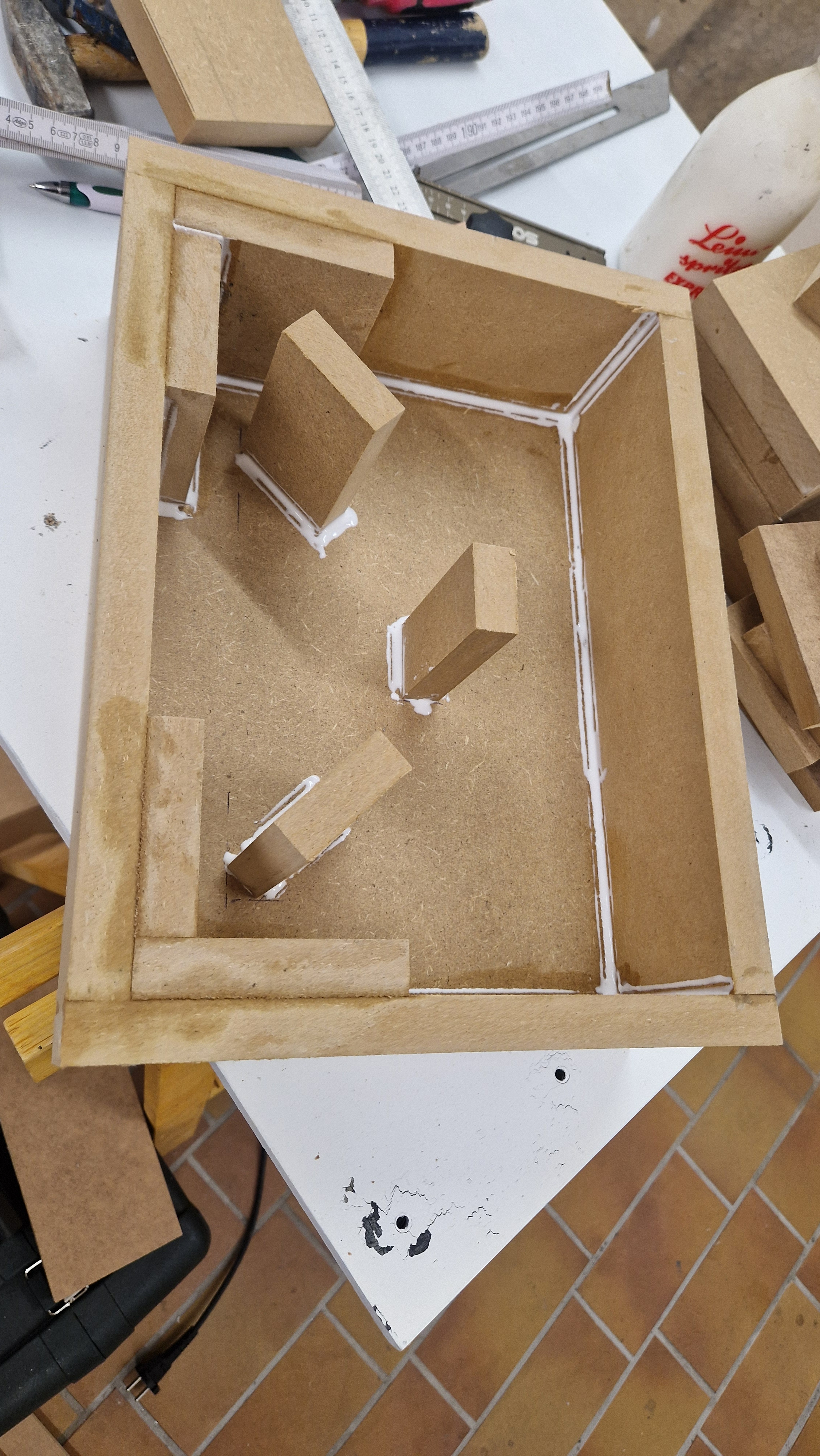

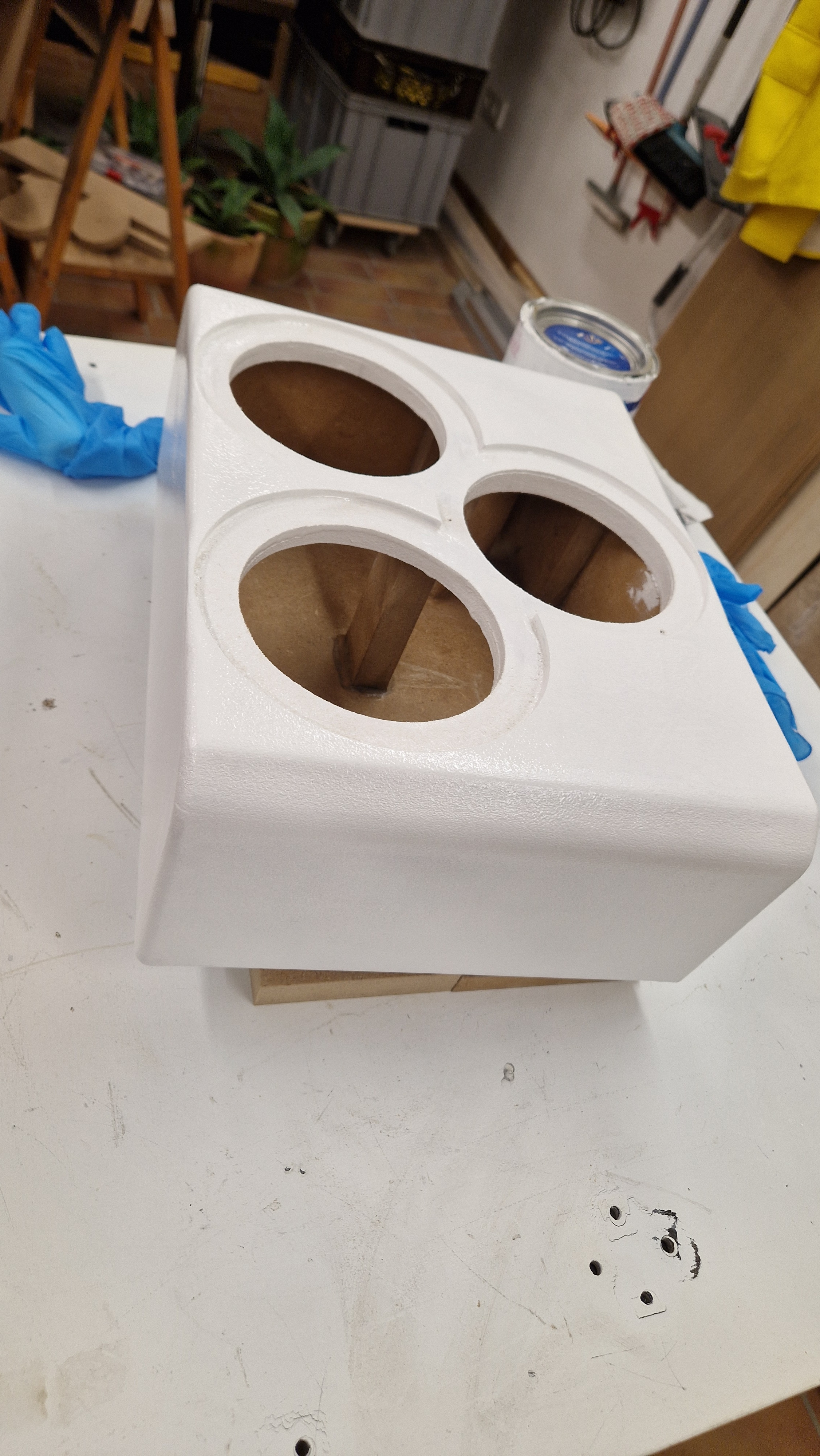

    Und hier geht es auch voran.
    Klicke auf die Grafik für eine vergrößerte Ansicht  Name: 20241227_233337.jpg Ansichten: 0 Größe: 2,07 MB ID: 726253 Klicke auf die Grafik für eine vergrößerte Ansicht  Name: 20241229_125106.jpg Ansichten: 0 Größe: 1,87 MB ID: 726255 Klicke auf die Grafik für eine vergrößerte Ansicht  Name: 20241229_162638.jpg Ansichten: 0 Größe: 1,91 MB ID: 726256 Klicke auf die Grafik für eine vergrößerte Ansicht  Name: 20241229_202459.jpg Ansichten: 0 Größe: 1,70 MB ID: 726254 Klicke auf die Grafik für eine vergrößerte Ansicht  Name: 20241230_184530.jpg Ansichten: 0 Größe: 2,60 MB ID: 726257 Klicke auf die Grafik für eine vergrößerte Ansicht  Name: 20241230_184533.jpg Ansichten: 0 Größe: 2,14 MB ID: 726258

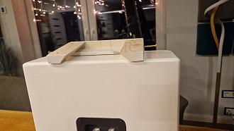

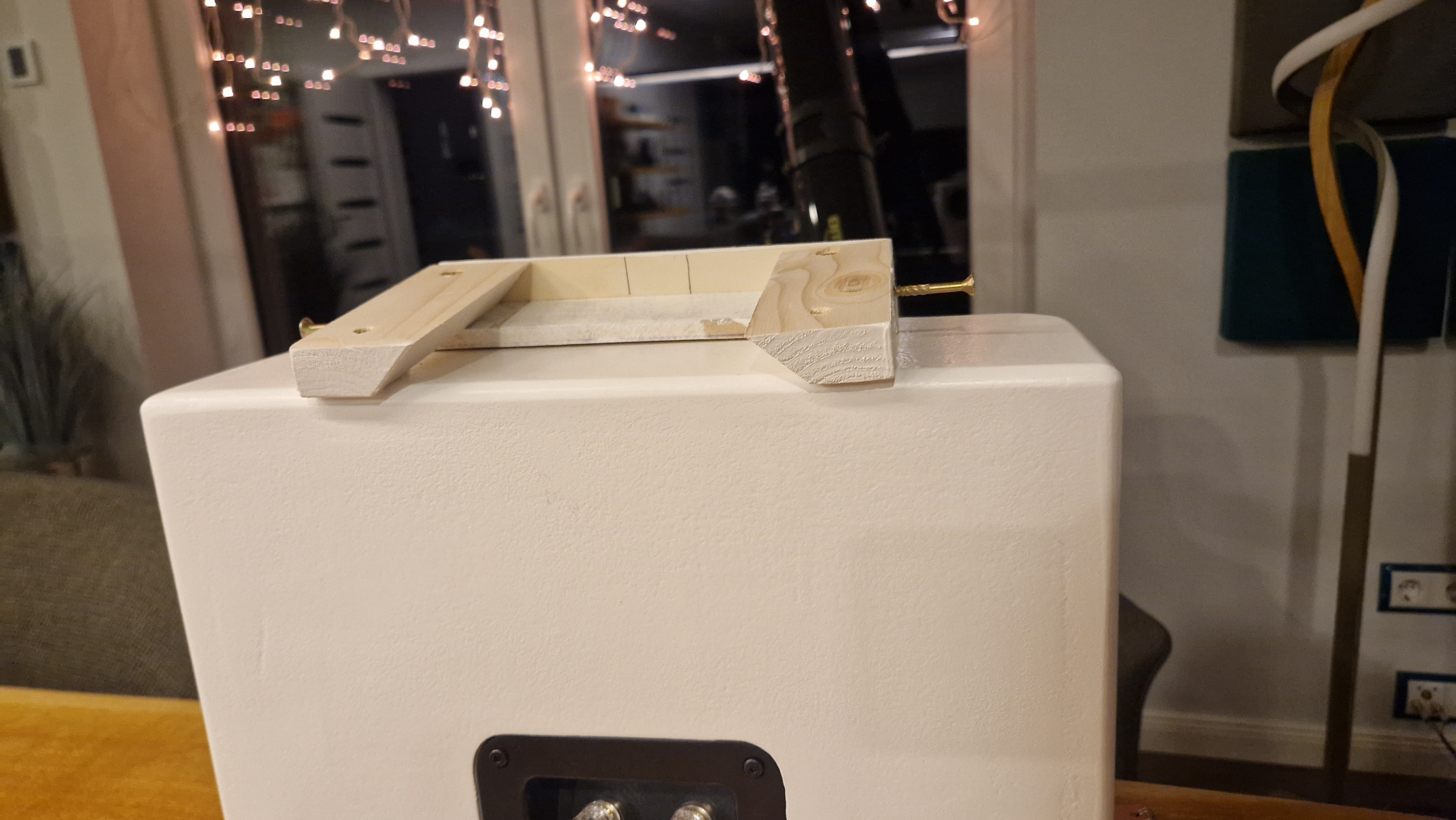

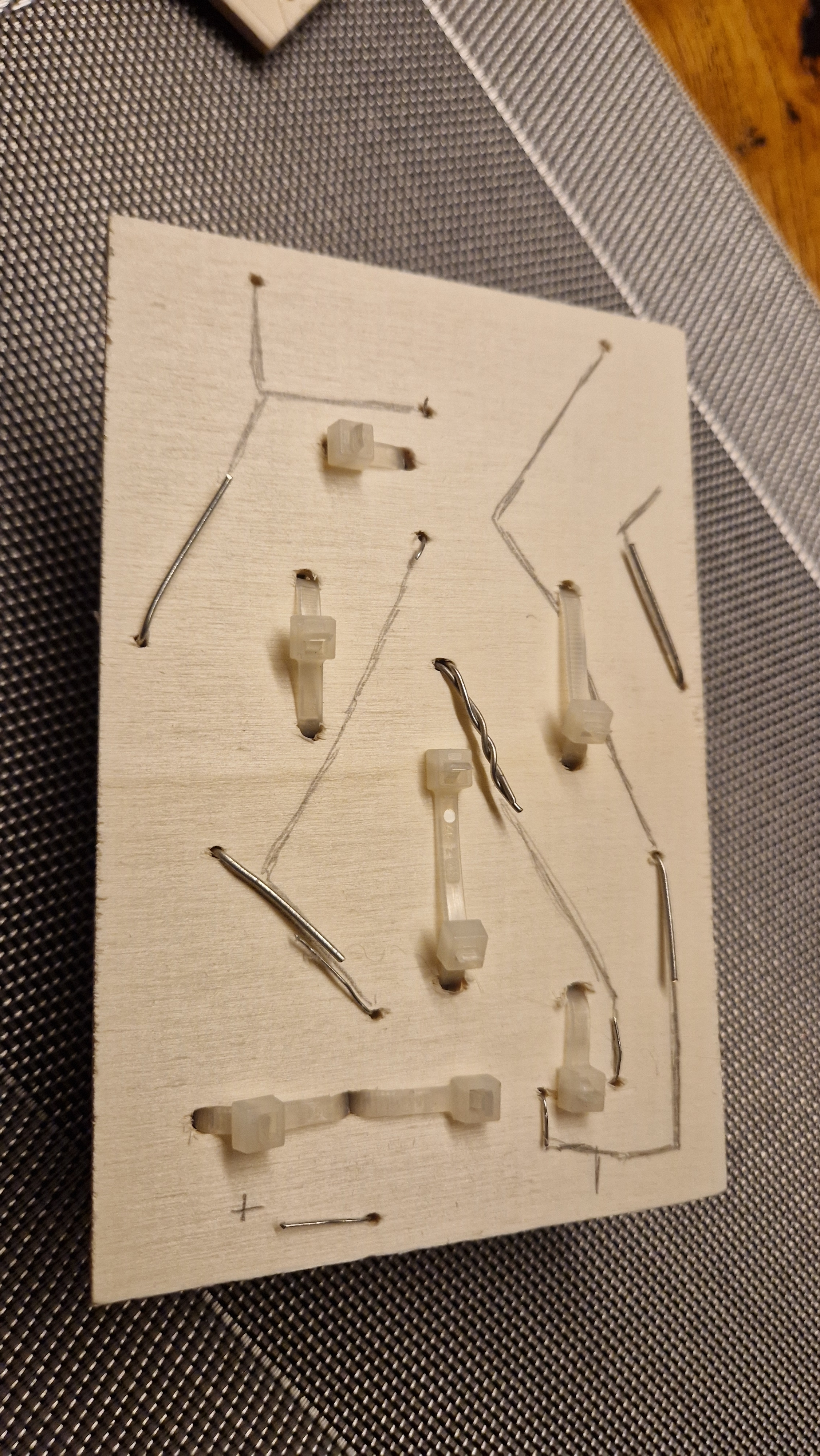

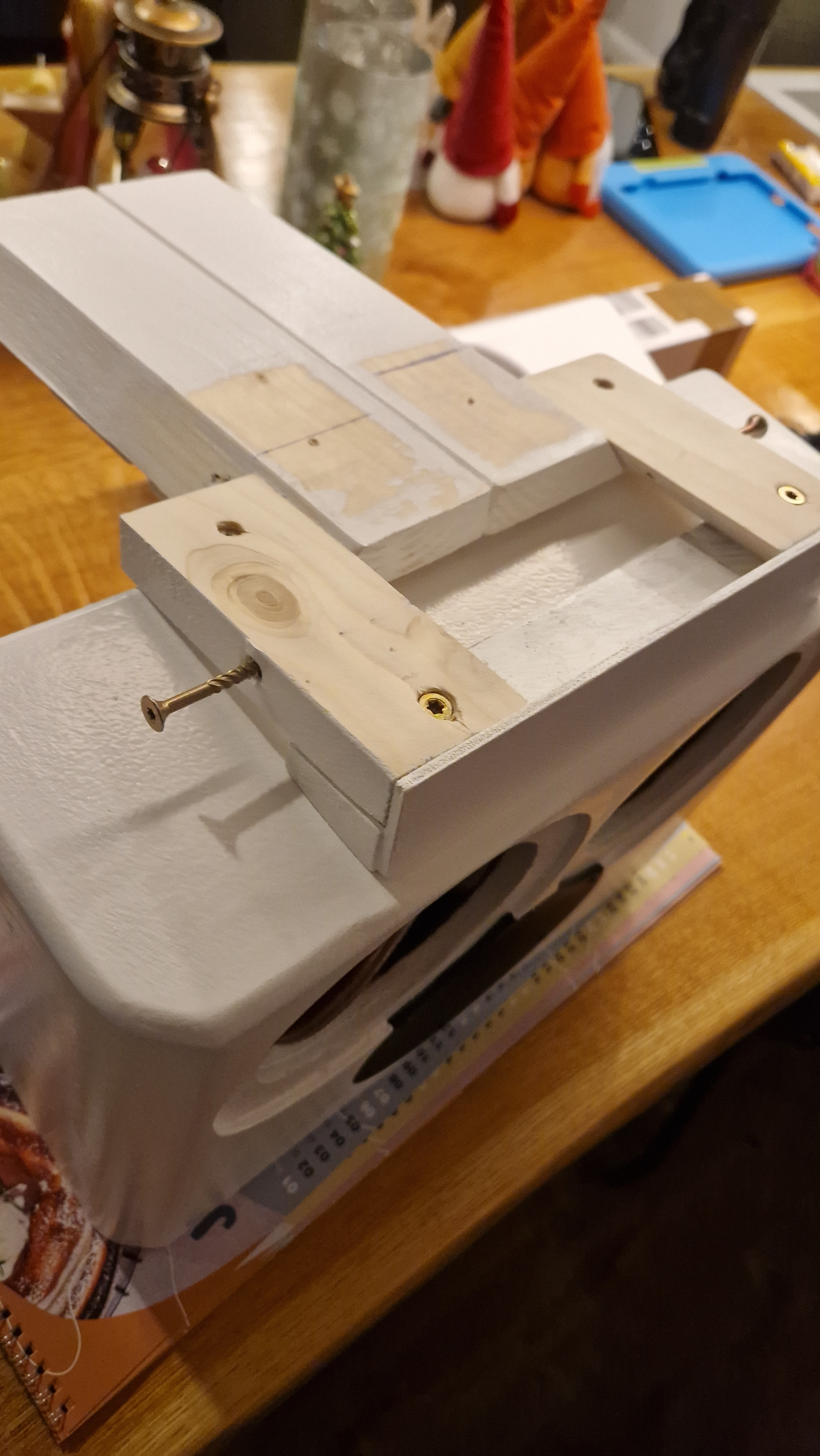

      Wenn es klappt hängt er morgen erstmal an der Decke vor der alten Leinwand, Einstellungen Messungen etc. folgen dann genau so wie die Abdeckung die nächste Woche.
      Für die Deckenmontage hab ich schon was angebastelt.
Ansichten: 221
Größe: 1,62 MB
ID: 726322 Klicke auf die Grafik für eine vergrößerte Ansicht
Ansichten: 210
Größe: 1,59 MB
ID: 726323 Klicke auf die Grafik für eine vergrößerte Ansicht
Ansichten: 204
Größe: 1,54 MB

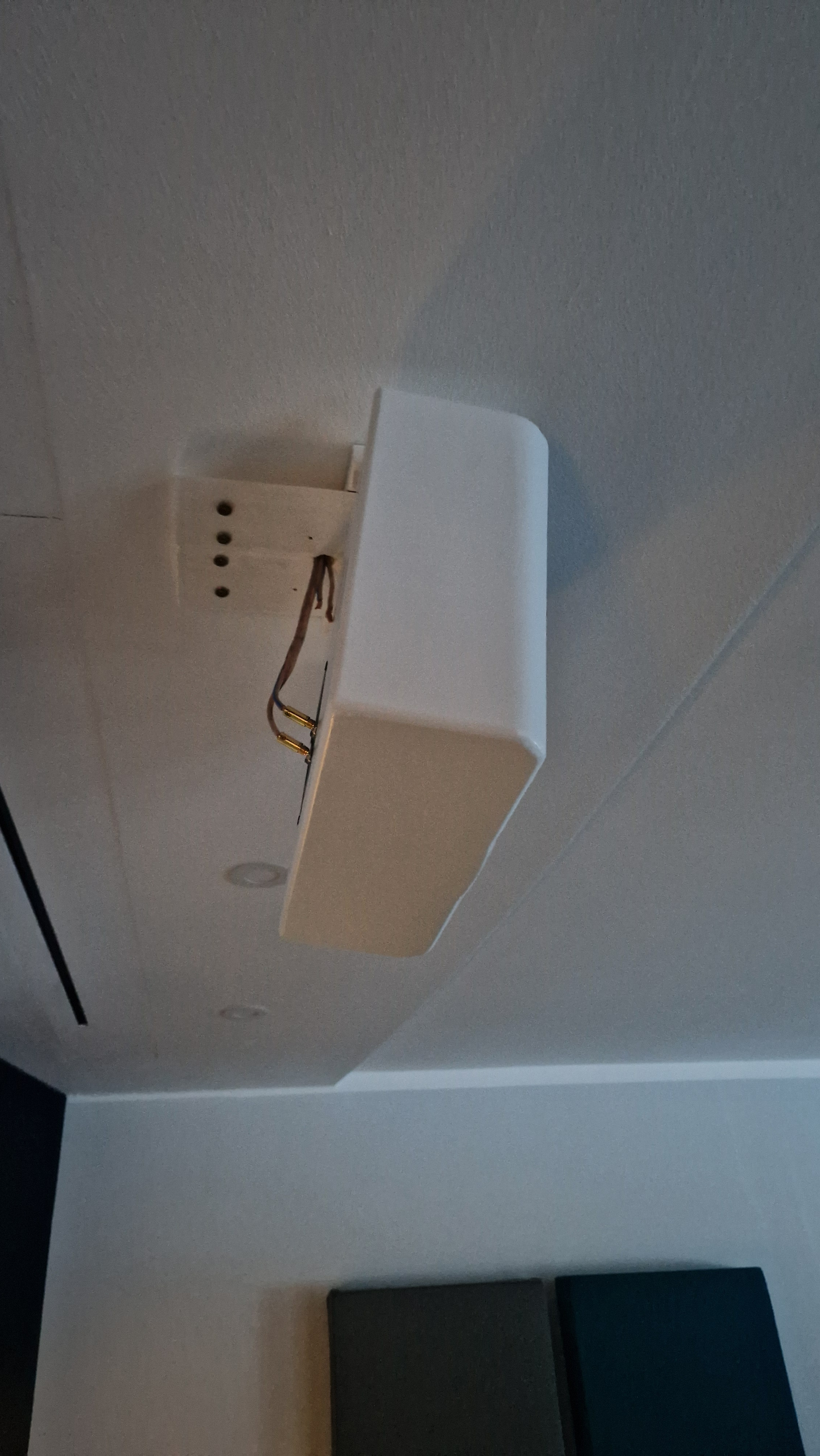

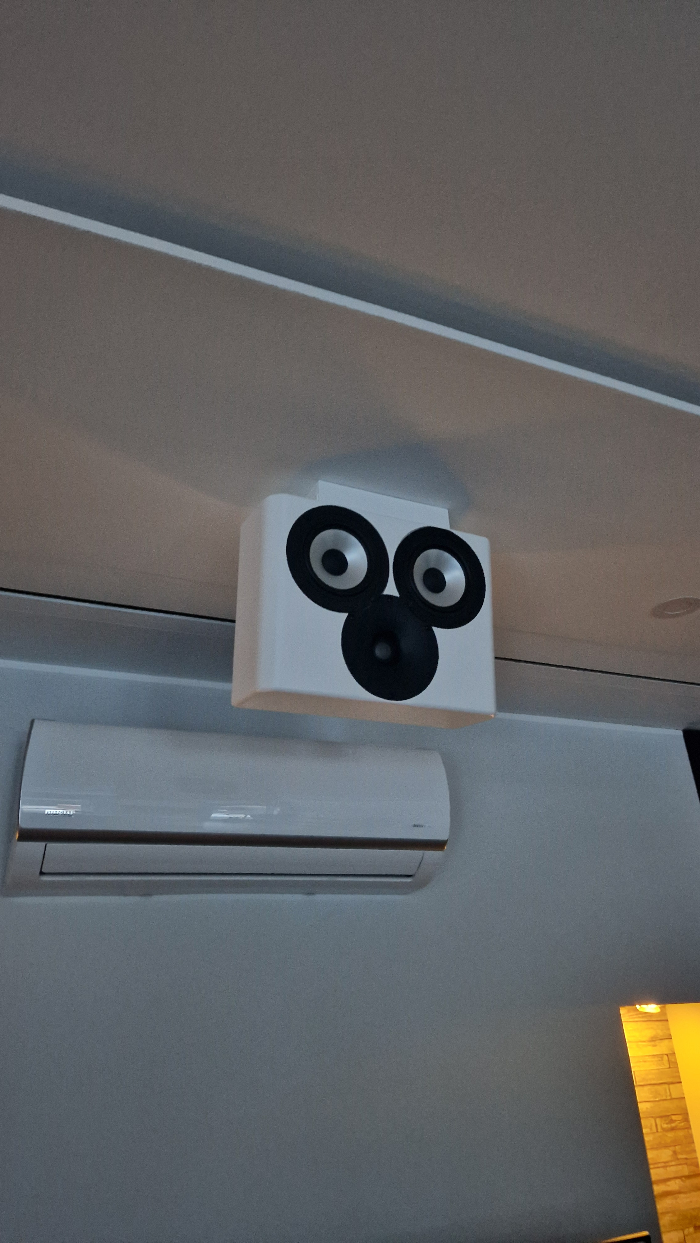

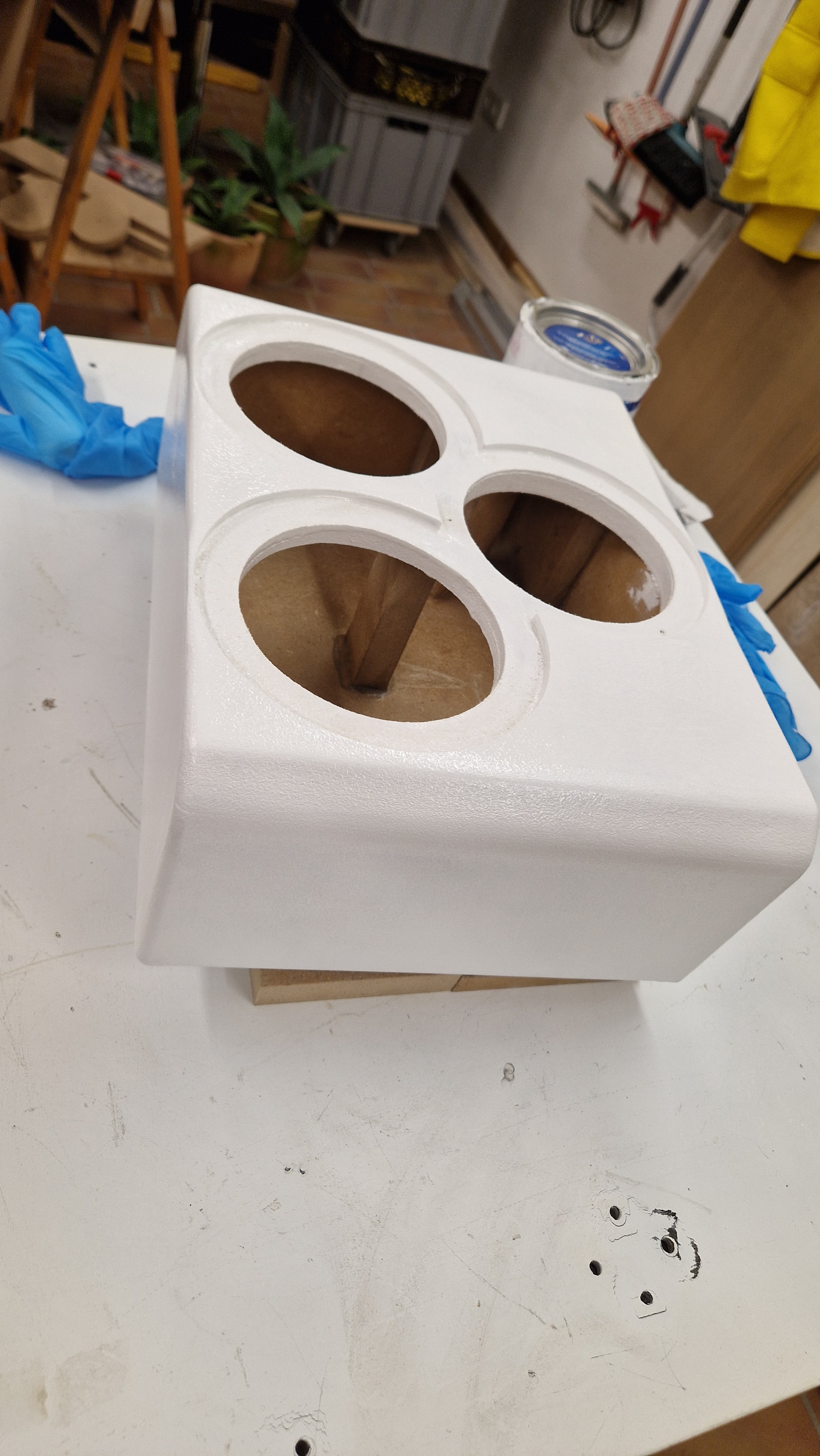

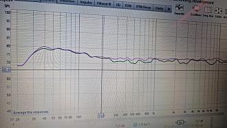

        Es hängt.
        Klicke auf die Grafik für eine vergrößerte Ansicht  Name: 20250104_132342.jpg Ansichten: 0 Größe: 1,84 MB ID: 726383 Klicke auf die Grafik für eine vergrößerte Ansicht  Name: 20250104_154034.jpg Ansichten: 0 Größe: 1,56 MB ID: 726382 Klicke auf die Grafik für eine vergrößerte Ansicht  Name: 20250104_154038.jpg Ansichten: 0 Größe: 1,52 MB ID: 726380
        wenn die Leinwand umgebaut ist kommt es ja anders.

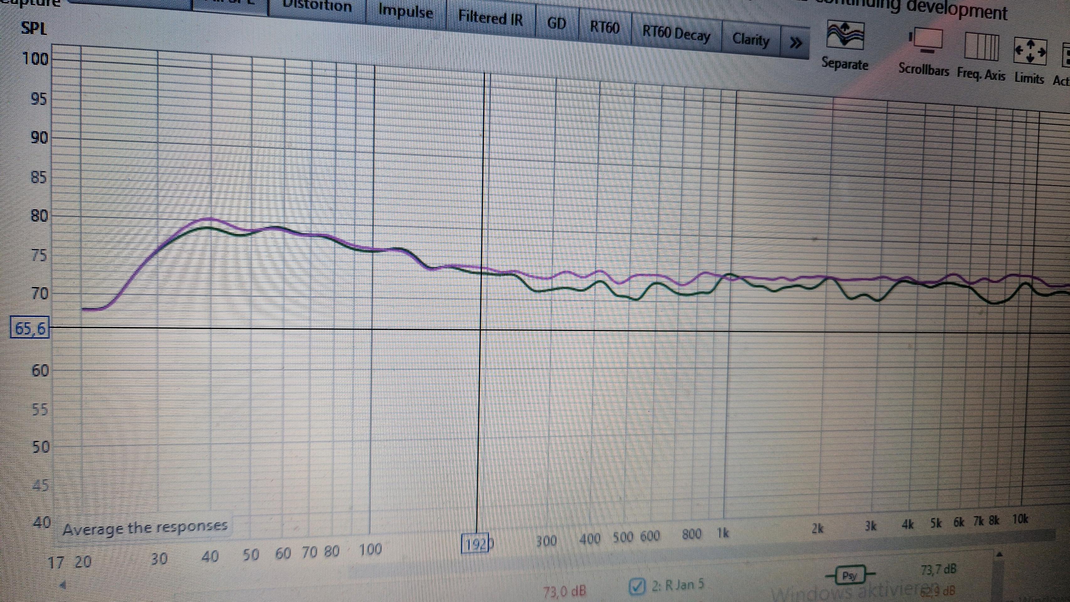

        Habe dann eben noch gemessen und die Phasenlage überein gebracht.
        Bin zufrieden und noch nicht fertig,jedenfalls kommt die Stimme nun deutlich Bild mittiger rüber.
        Anbei noch eine Messung noch ohne Fir Filter.
        Grün der alte Center alleine, die Welligkeit kommt vom neu hinstellen vom Mic zum letztenl mal etc.
        Lila/Pink nun beide Center mit dem Tiw.
        Zudem natürlich eingependelt das jeder Center gleich laut am Hörplatz ist.
        Klicke auf die Grafik für eine vergrößerte Ansicht  Name: 20250105_011642.jpg Ansichten: 0 Größe: 1,41 MB ID: 726381

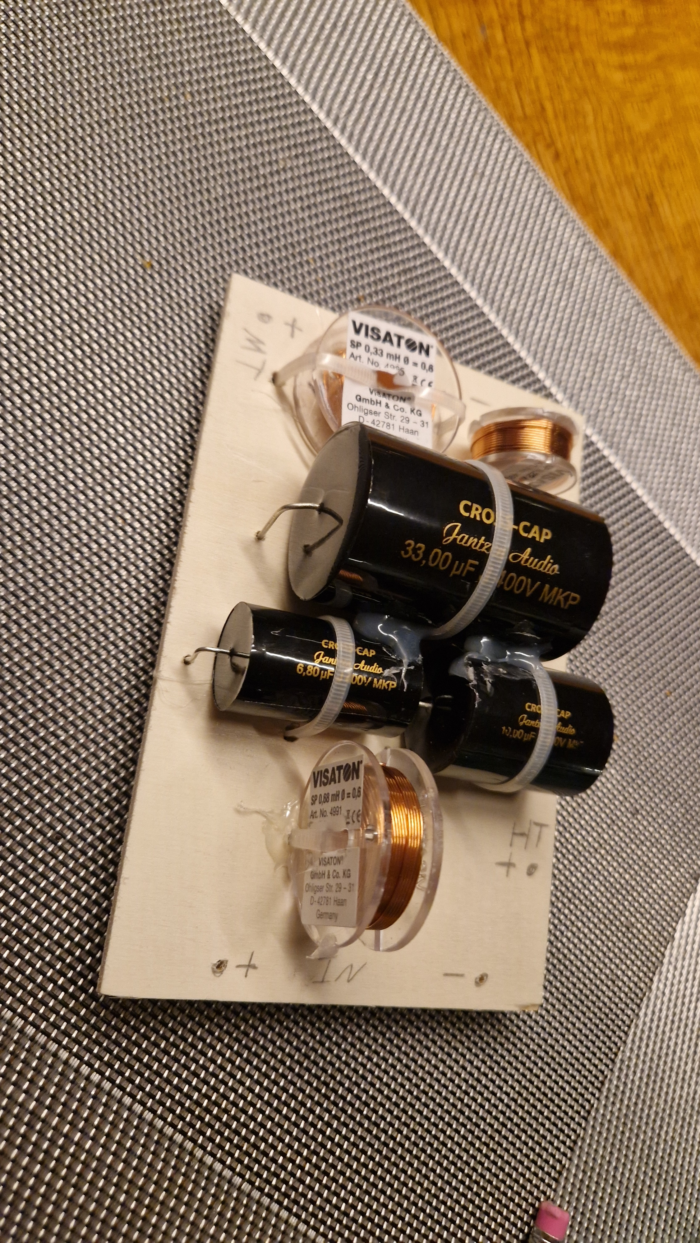

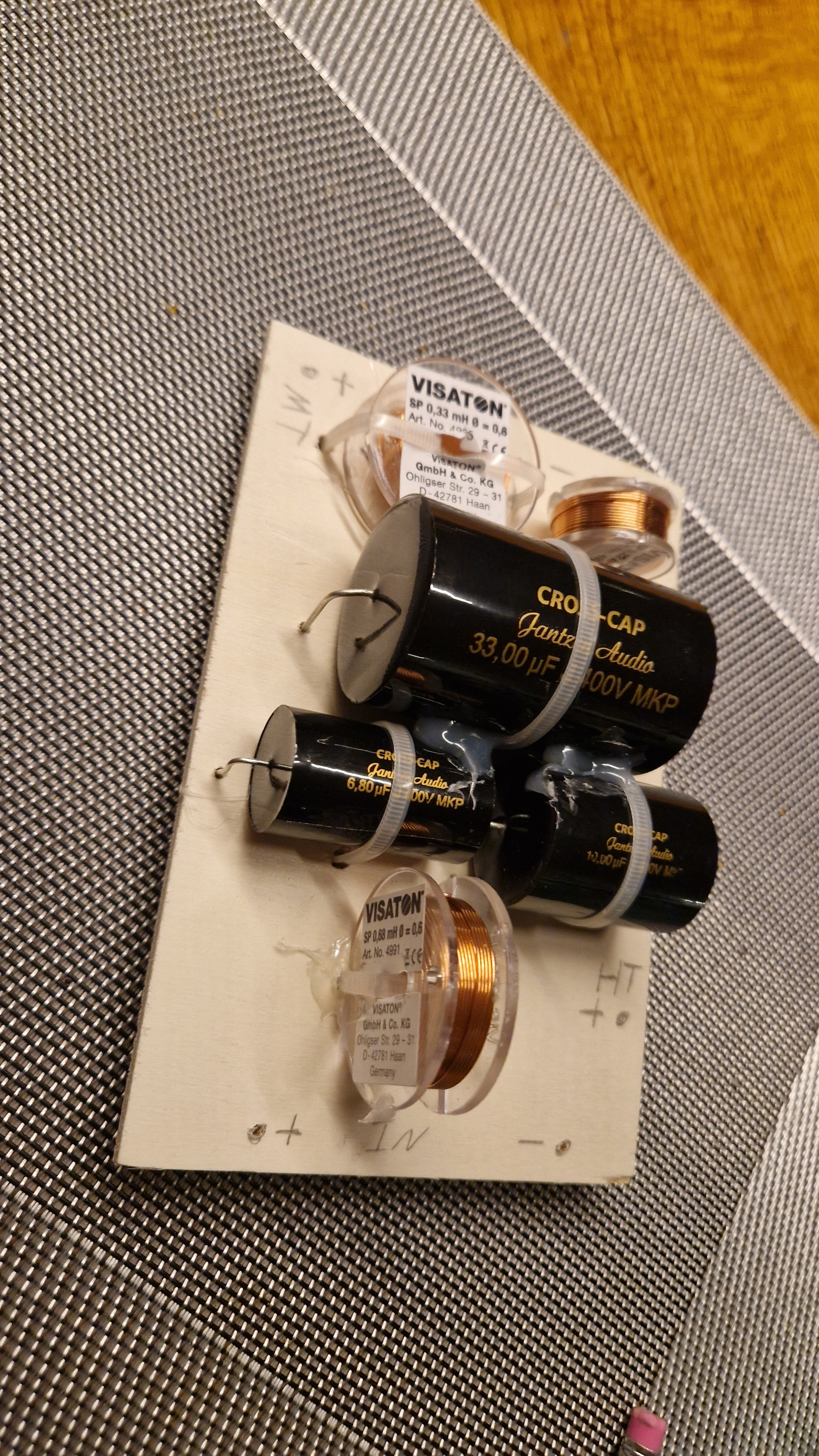

        Bin mir nur noch unsicher ob im vox Center ein R im Ht sitzt. Werd de Weiche morgen mal ziehen und prüfen.
        DOe Trennfrequenzen sind nun wie in Boxsim,Tiw bei 190, Al bei 220Hz je 48Db LW Kurve.
        Aktuell scheint es ein Erfolg zu sein bzw. Werden.
