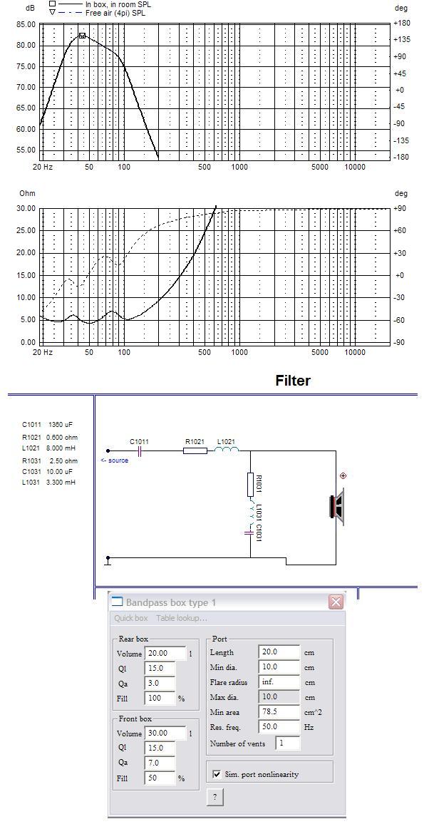

    Ich würde gerne noch mal auf den Subwoofer zurück kommen. Hat da schon jemand ne Idee, was dazu passen würde und wie ein passiver Sub mit zwei Sateliten zusammengeschaltet werdne kann. Ginge evtl. der B-Ausgang des Verstärkers?
    • SvenT
      • 24.09.2004
      • 2685
      #77
      als (passiven) sub könnte man evtl. den GF200 verwenden, und an jede schwingspule den sub-ausgang einer seite hängen
      man benötigt aber immer eine recht umfangreiche passive weiche und da kommt dann fast ein (günstiges) sub-modul nicht viel teurer

        Ich könnte mir da den GF 200 auch gut in einem Bandpass vorstellen! Zugegeben, sonn Bandpass baut man nicht mal so eben. Aber läuft der erst einmal, dann hat man einen gut funktionierenden und Preiswerten Sub.

            Ich werde wohl nen Bandpass- Sub passend zur Merci mit dem GF200 bauen, weil ein Kumpel von mir hier mal gestöbert hat, und jetzt will er die Merci samt Sub haben. Er hat die Merci schon mal bei meinen Eltern gehört und geht seitdem damit schwanger, evtl. sein jetziges Heimkino Set gegen
            5 Merci´s auszutauschen. Wenn es soweit ist, werde ich die Pläne dann hier rein stellen. Aber jetzt nicht jeden Tag nachgucken, ob schon was da ist! Denn den baue ich nebenher. Da kann schon mal schnell ein halbes Jahr vergehen.
            So ganz grob kann ich aber schon das Volumen nennen. Es werden wohl ca. 2 x 25 Liter werden. Wobei die geschlossene Kammer (trotz Hochpassfilter) voraussichtlich sehr stark bedämpft werden muss. Es werden auch beide Schwingspulen für Stereo nutzbar sein. Ich denke, dass ich wohl auch auf Grund der sehr starken Dämpfung auf ein LCR Glied verzichten kann. Der Sub wird auch sehr tief abgestimmt, damit der ansonsten zu hohe Wirkungsgrad gedrückt wird und die BR typische Hub- Entlastung für Heimkino tauglich wird. Aber wie schon gesagt, „grob“!
            Gruß, Lonzo
            • Lonzo
              • 05.08.2002
              • 741
              #81
              Hier schon mal die grobe Kelle, wo es ungefähr hin gehen soll. Ziel ist, die Merci unverändert zu lassen!
              Der F-Gang des Sub´s ist beinahe Spiegelbildlich mit dem der Merci. Die Rohrresonanzen werden durch das LCR Glied voraussichtlich wirkungsvoll unterdrückt.
              Aber bitte noch nicht drauf los bauen, denn das kann echt in die Hose gehen!
              Gruß, Lonzo
