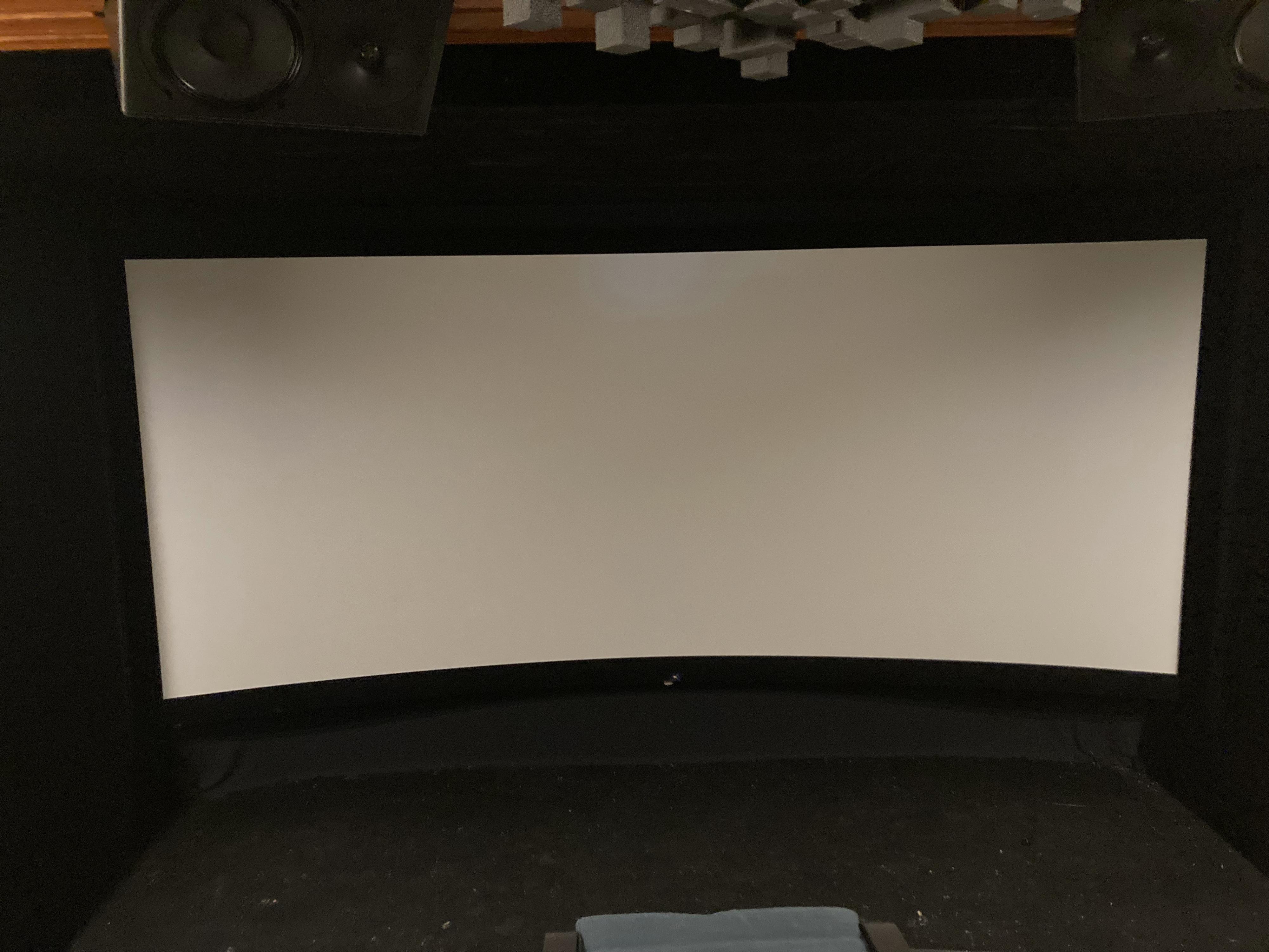

    Der Rahmenbau konnte nun auch angegangen, da ich mir mittlerweile das entgültige optische Konzept des Kinos ausgedacht hatte. Vorne Schwarz und nach hinten eher hölzern:-)
    Vor den Erstreflektionsabsorbern und dem TT der Front Wides kommt Adamantium zum Einsatz. An der Stelle an der der MT und HT sitzen dann normaler Akustikstoff. Wahrscheinlich werde ich für den restlichen seitlichen und hinteren Bereich auch den Akustikstoff nehmen, da mit der Adamantium dann doch etwas zu schwarz ist. Vorne ist es echt ein riesen Gewinn, aber hinten wärs mir zu viel des Guten.

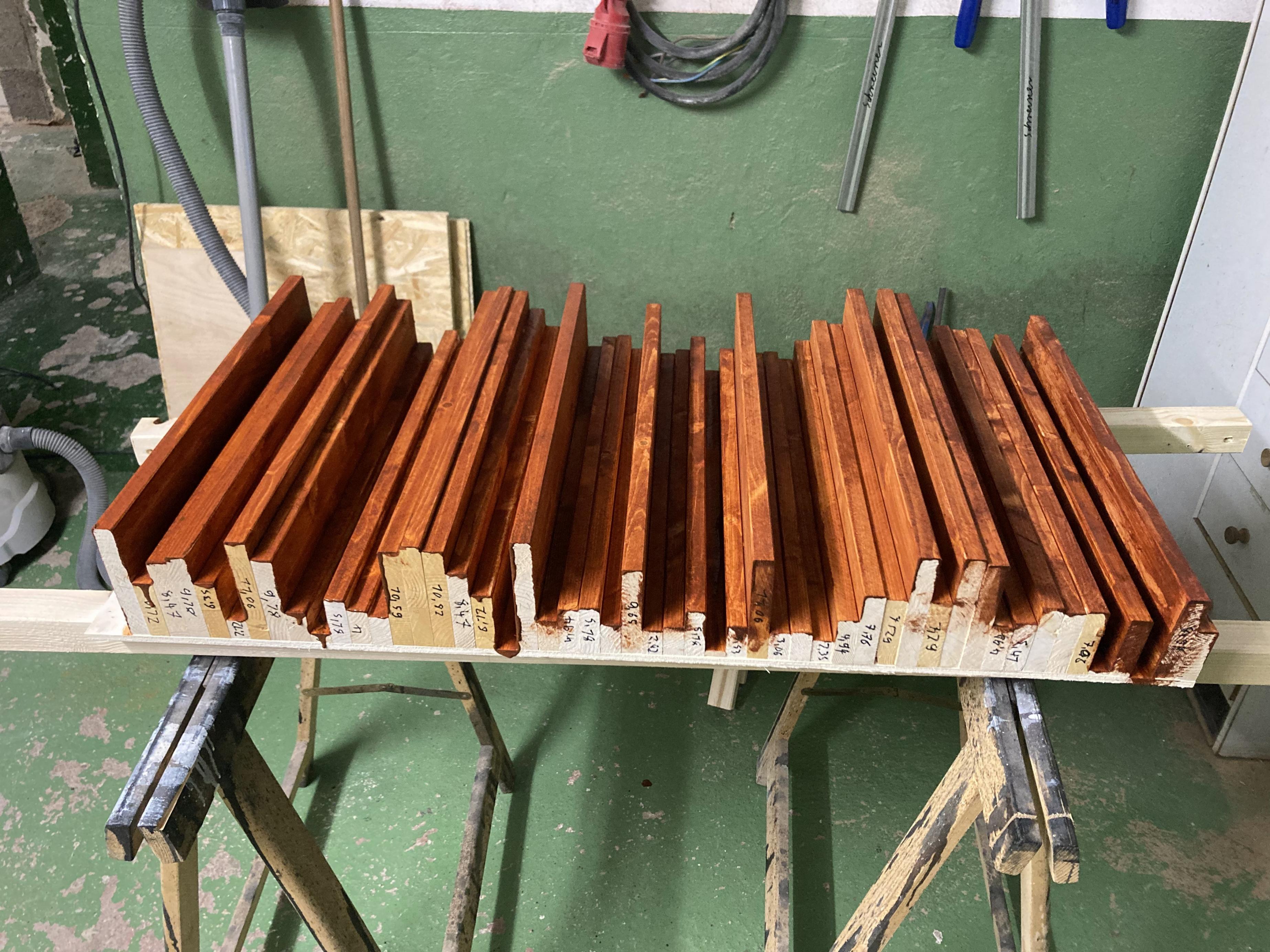

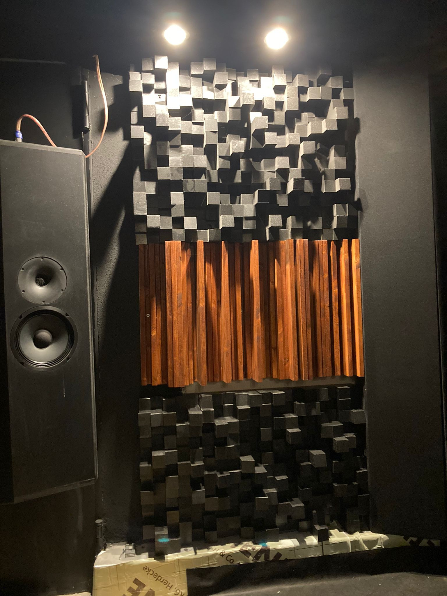

    Die Diffusoren:
    Ich hatte noch 3 große Platten Fichtenholz im Keller stehen die von den "Fake"-Balken aus dem Kinderzimmer übrig waren. Diese wurden dann zu 1D-Diffusoren verarbeitet. Somit konnte ich die Holzoptik auch noch mit was nützlichem verbinden.

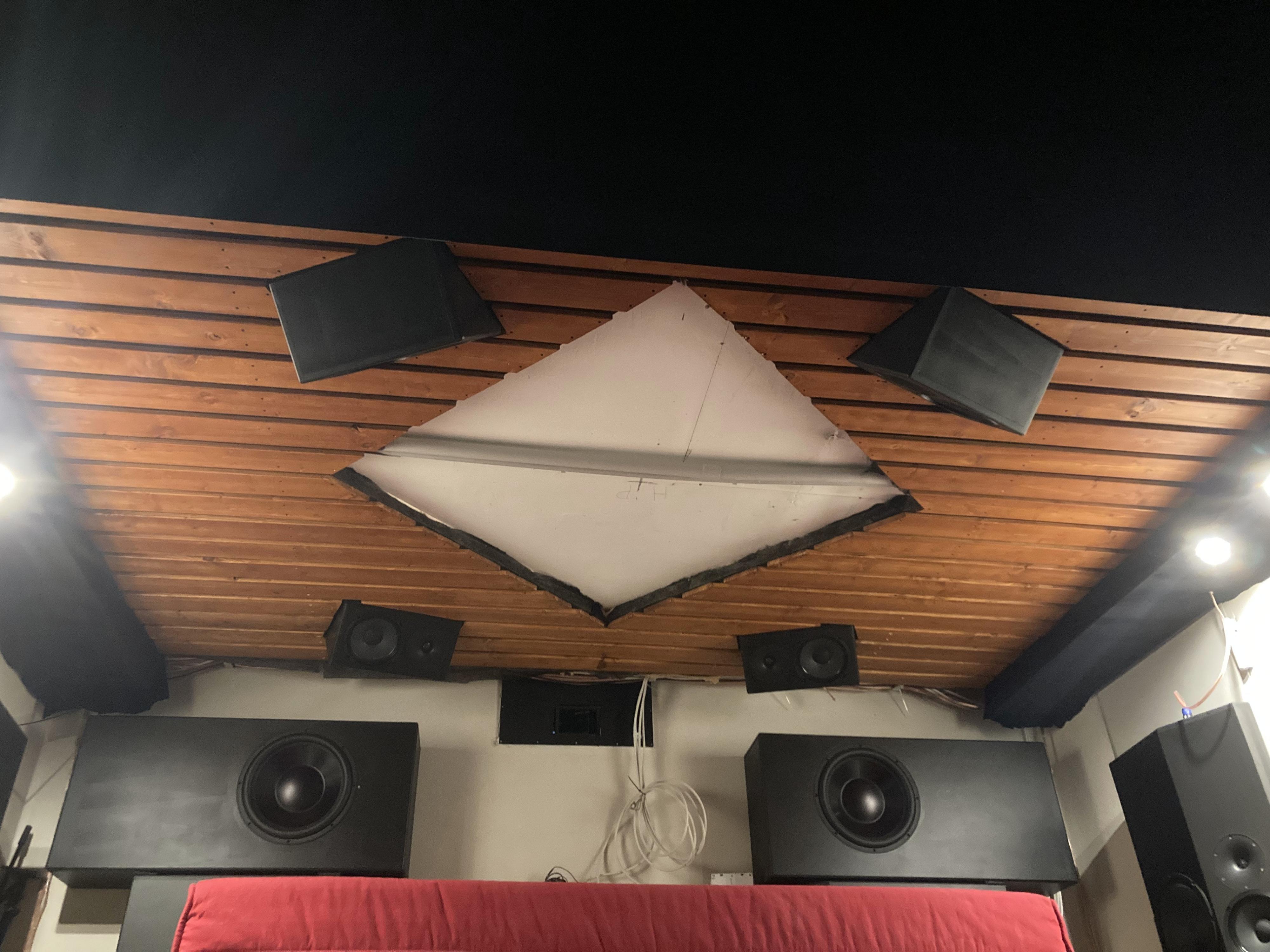

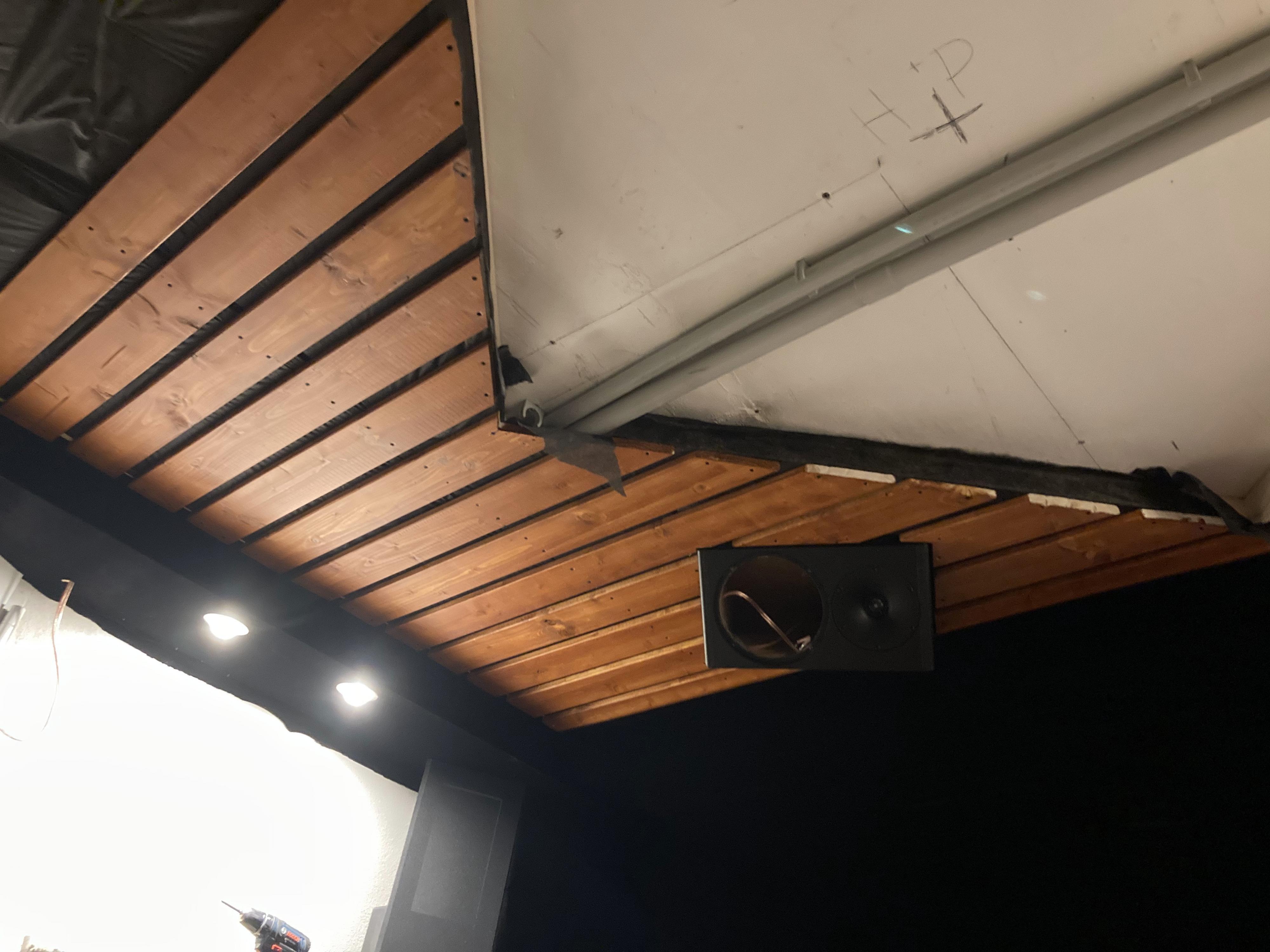

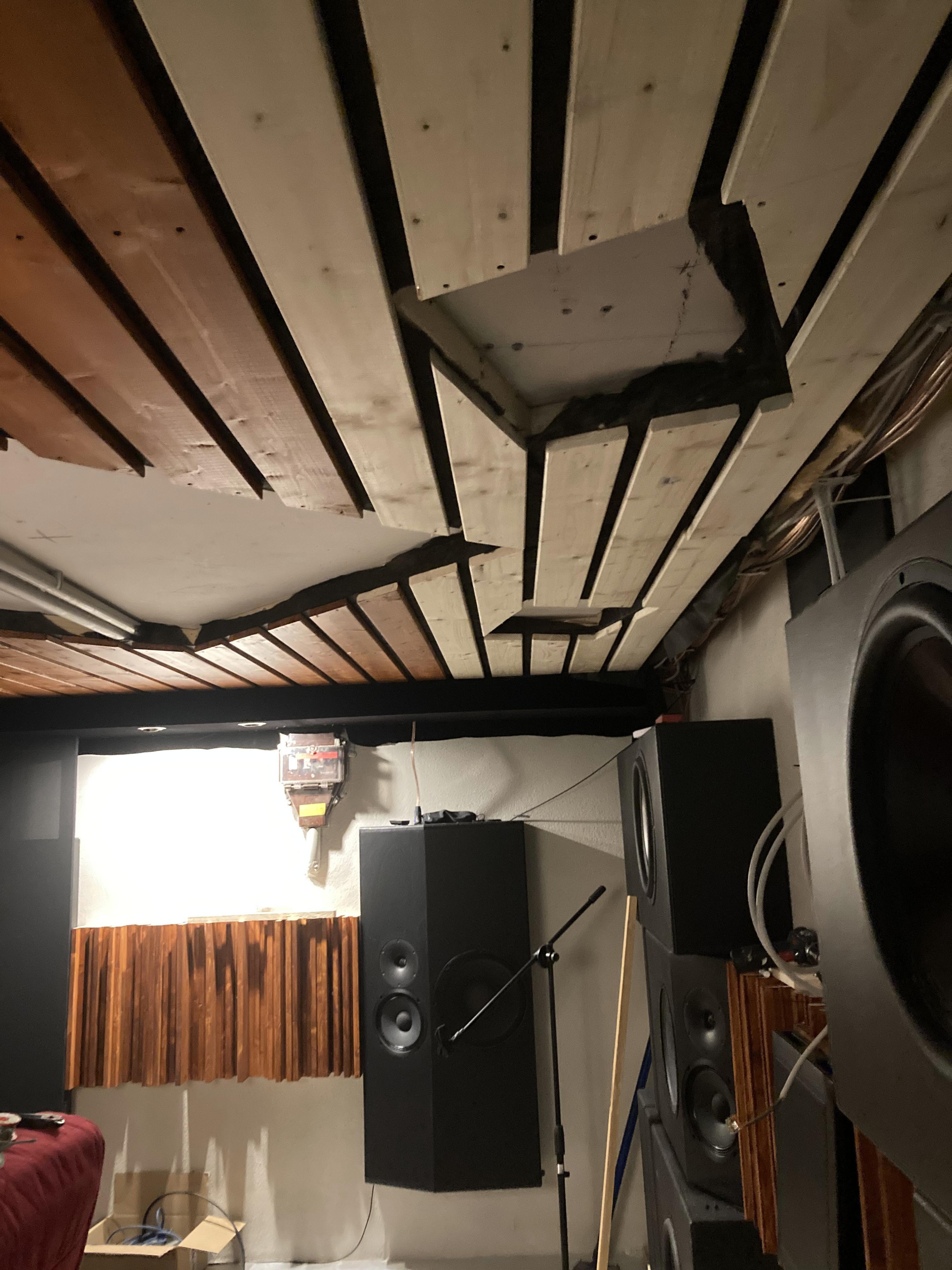

      Decke:
      Als letzte handwerklche Maßnahme war dann noch die Decke an der Reihe. Diese sollte als Aksutikdecke ausgeführt werden. Sprich, unter den Holzpanelen befindet sich noch 40mm Holzwolle.
Ansichten: 245
Größe: 1,14 MB
      Klicke auf die Grafik für eine vergrößerte Ansicht  Name: IMG_6577.jpg Ansichten: 0 Größe: 1.012,4 KB ID: 716497 Klicke auf die Grafik für eine vergrößerte Ansicht  Name: IMG_6582.jpg Ansichten: 0 Größe: 1,12 MB ID: 716499
      Mir gefällt das Design aus schwarzer Front und dem braunen Holz echt gut.

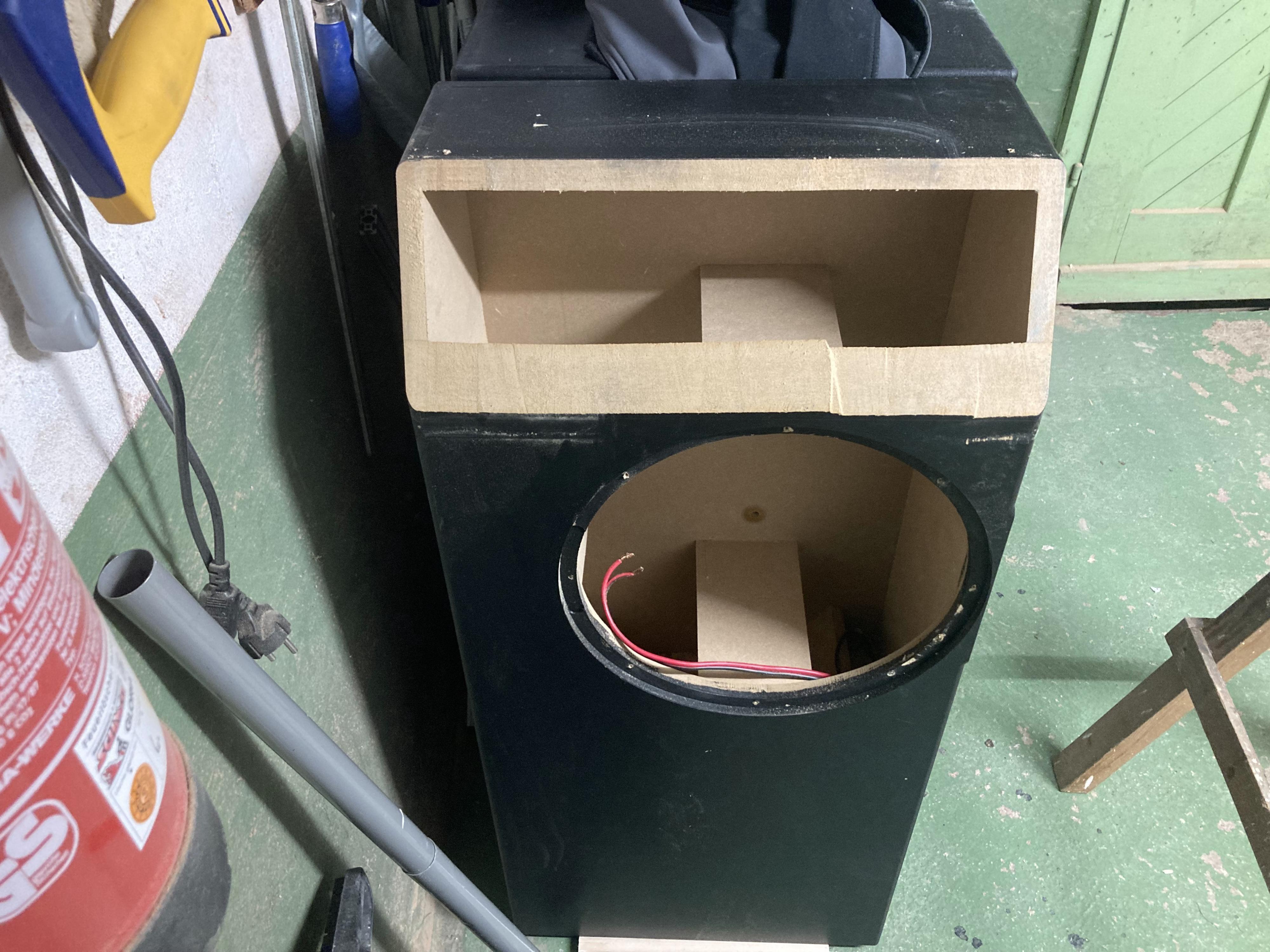

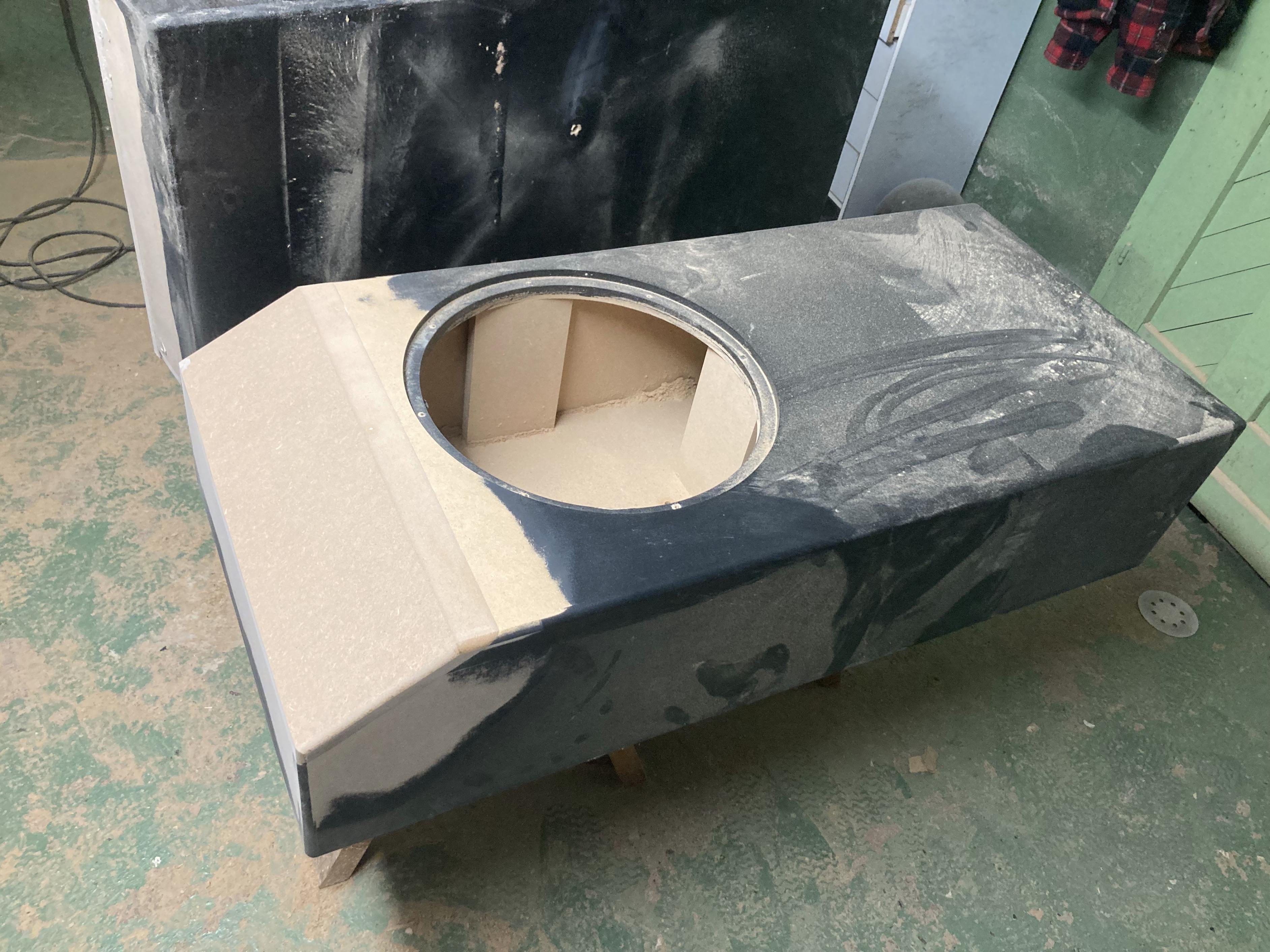

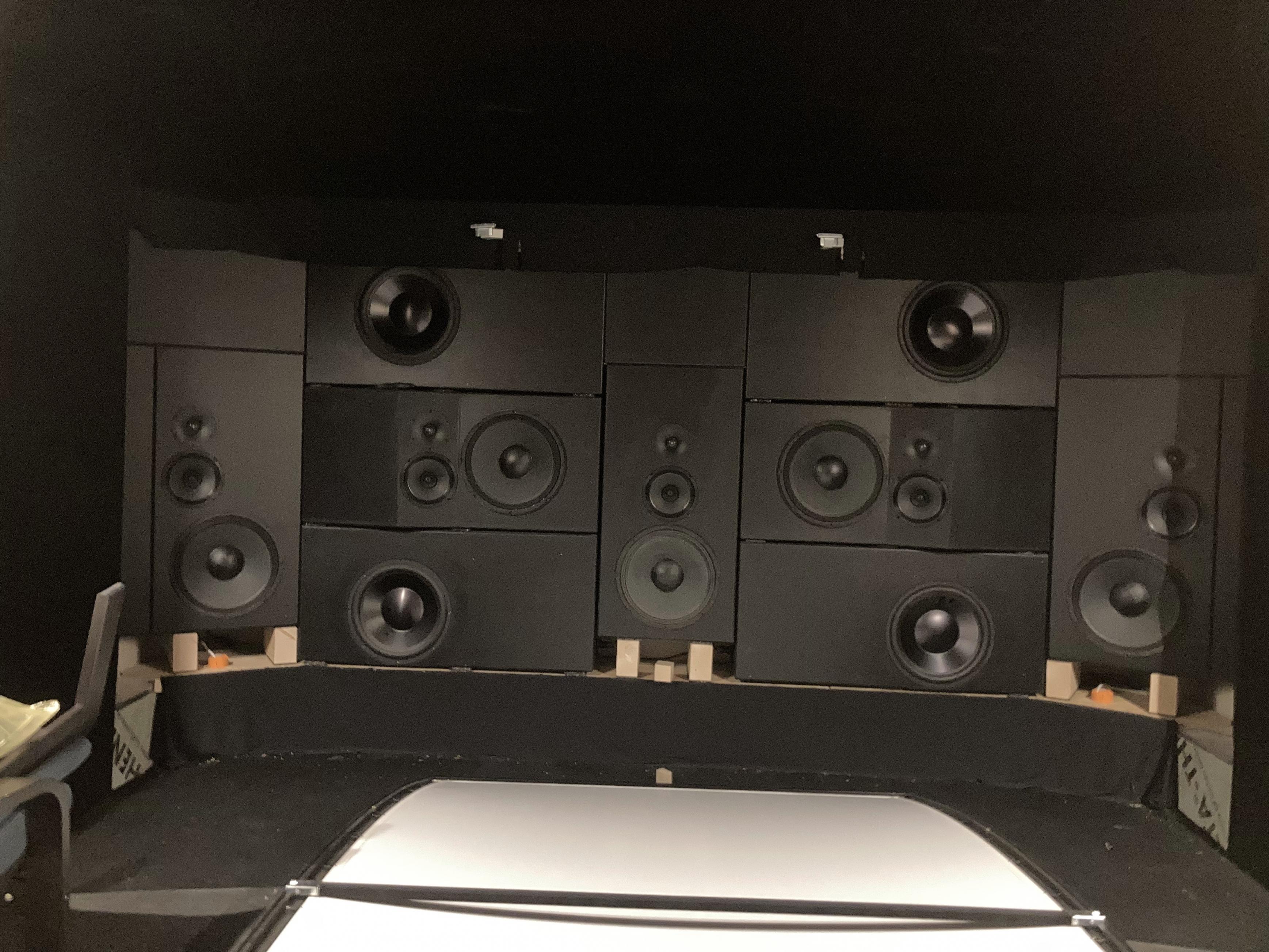

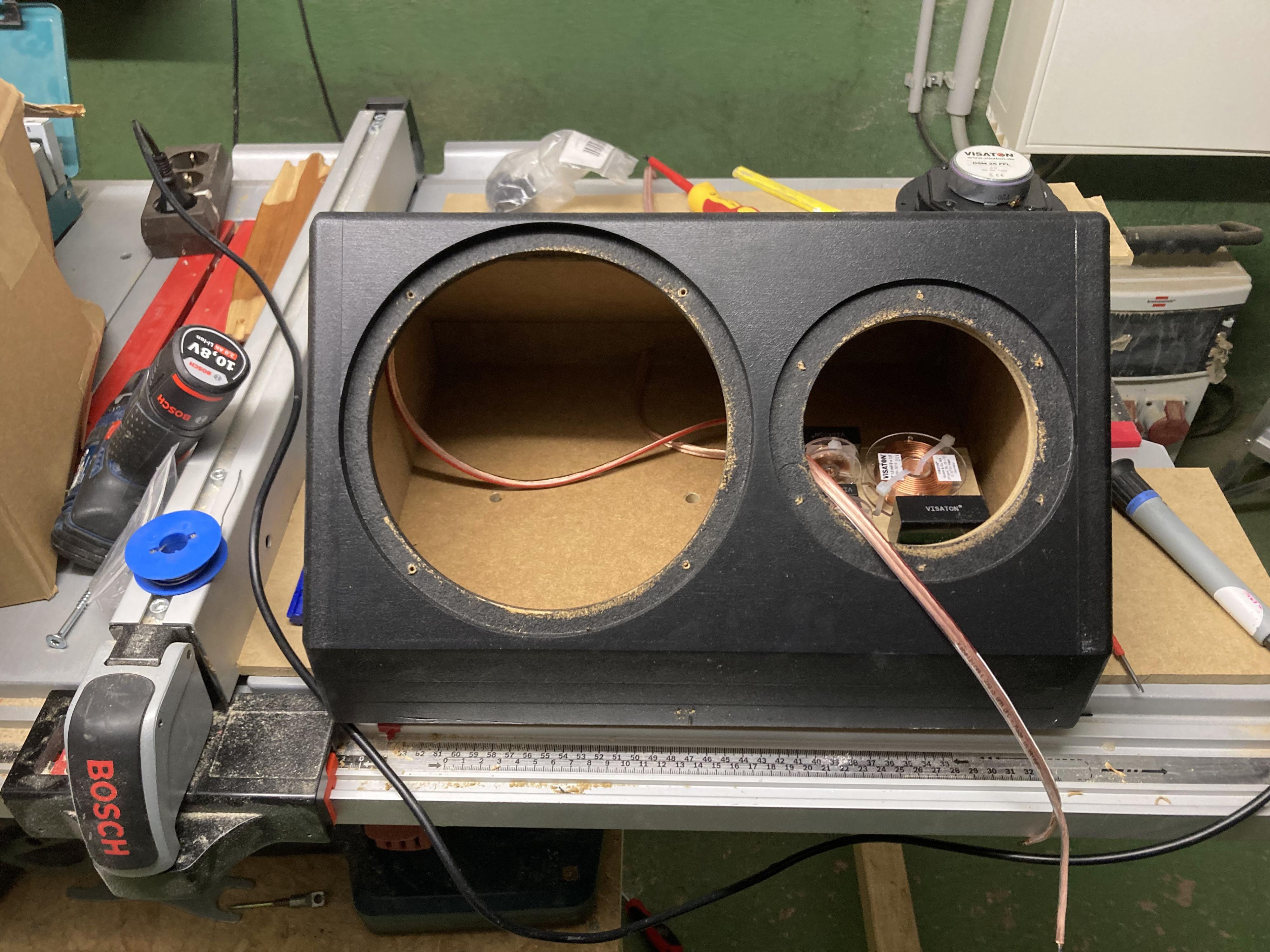

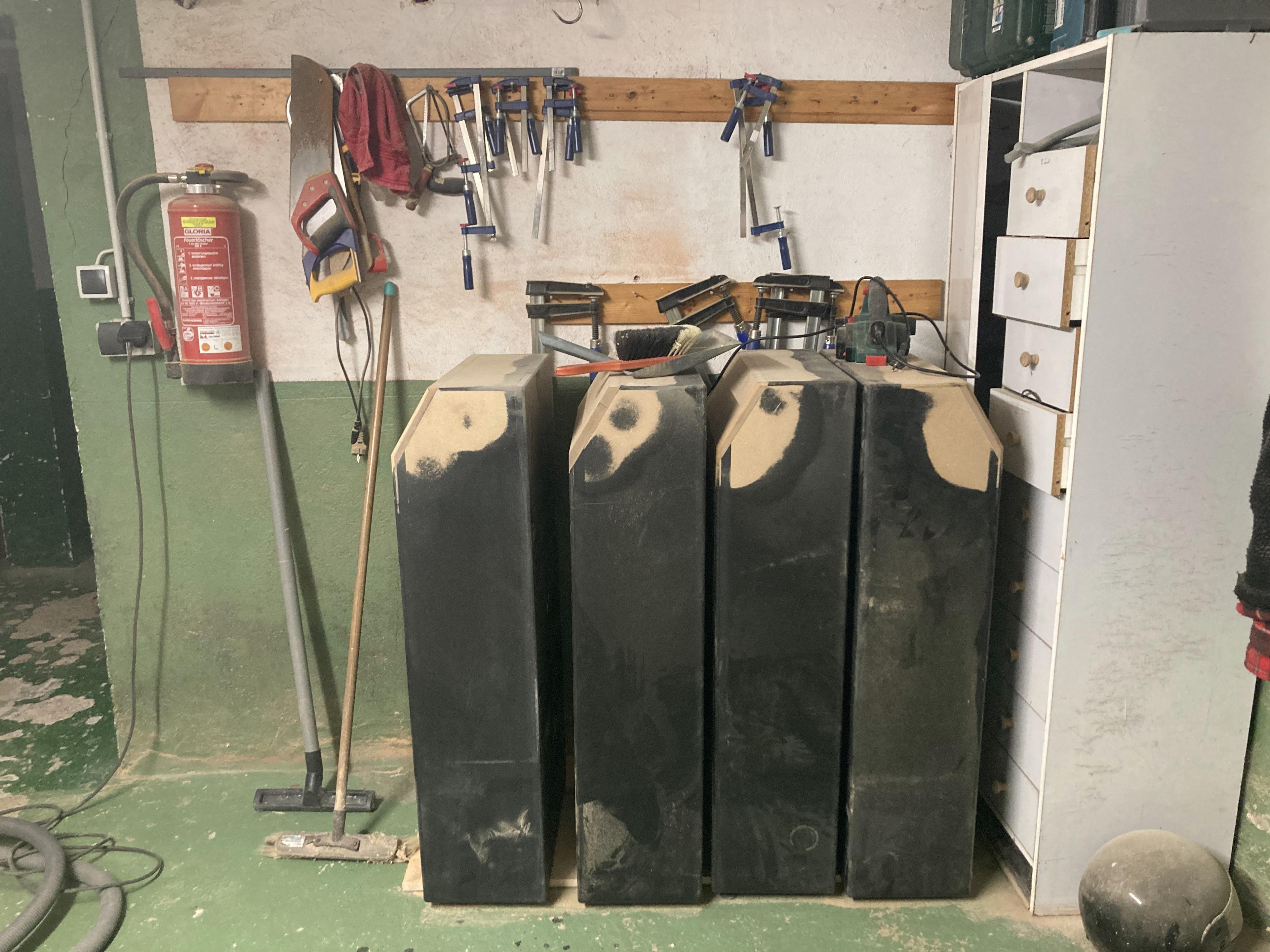

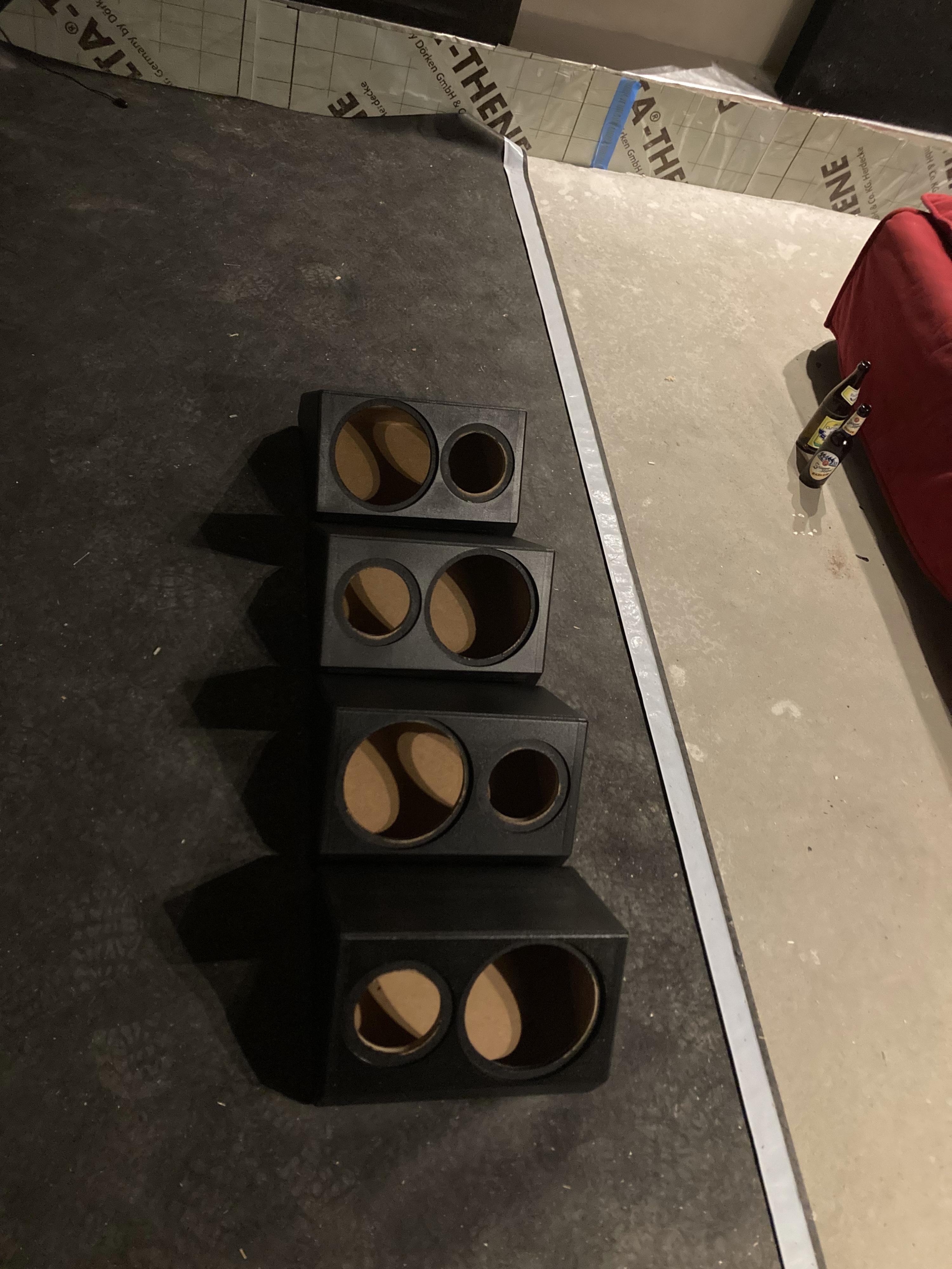

        Da ich aber nicht so Recht wusste wie ich mit der Rückwand optisch weitermachen soll hab ich kurzerhand die Motorsäge angesetzt und die Subwoofergehäuse beschnitten um sie an die Form der Rear-Surounds anzupassen.
Ansichten: 243
Größe: 1,19 MB
ID: 716505 Klicke auf die Grafik für eine vergrößerte Ansicht
Ansichten: 267
Größe: 1,20 MB
Ansichten: 241
Größe: 1,13 MB

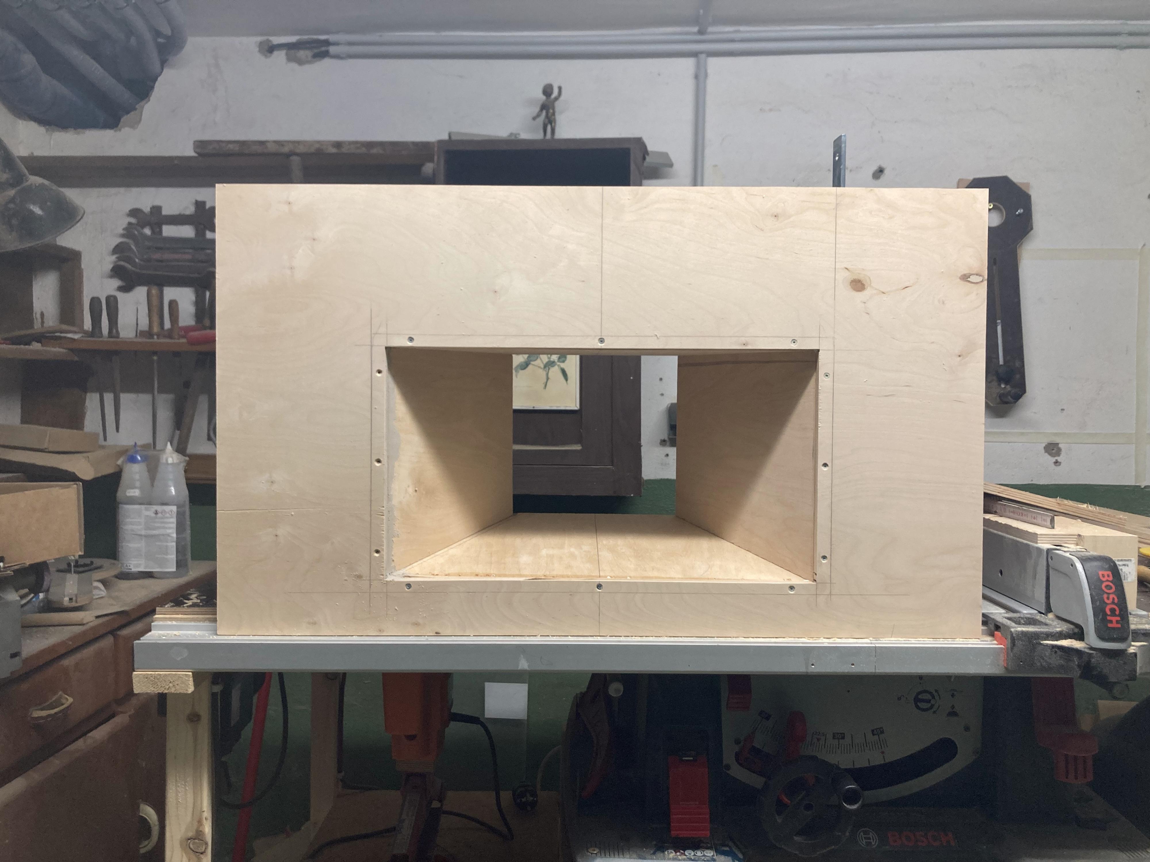

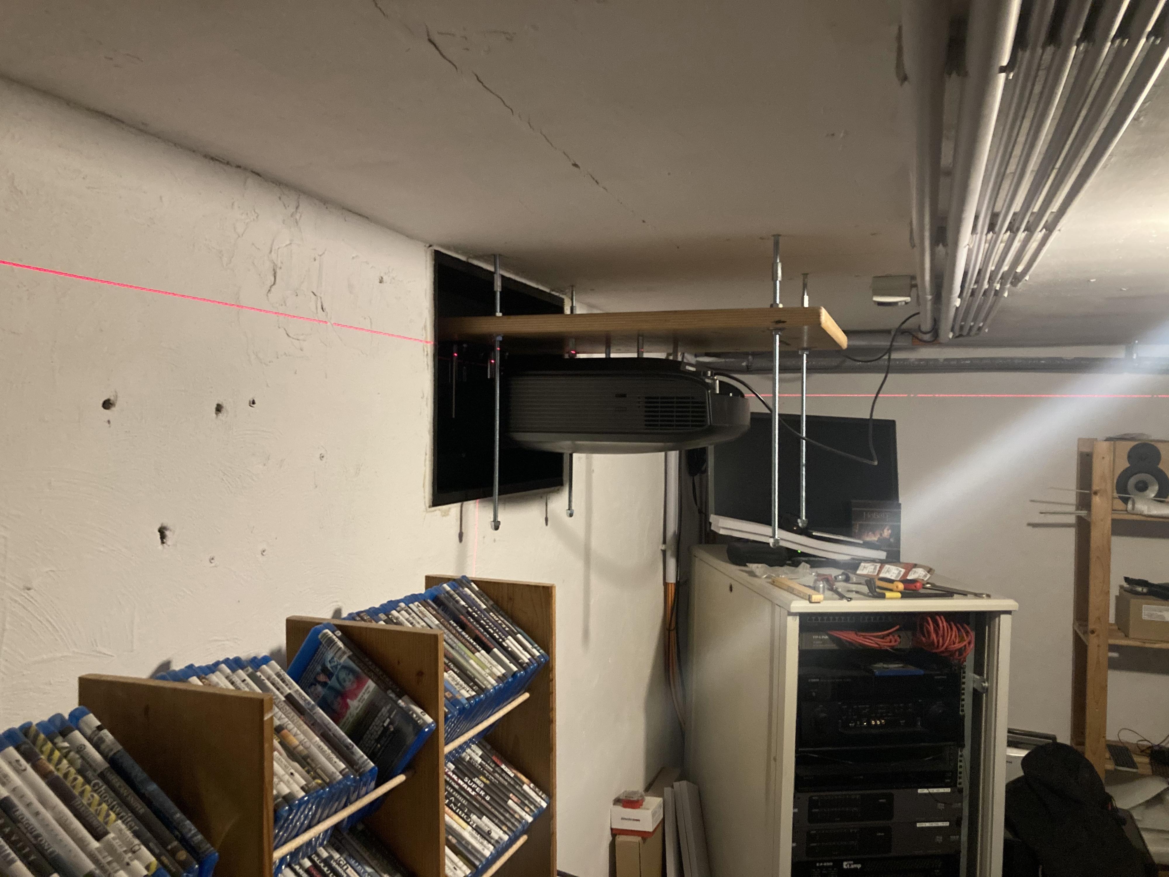

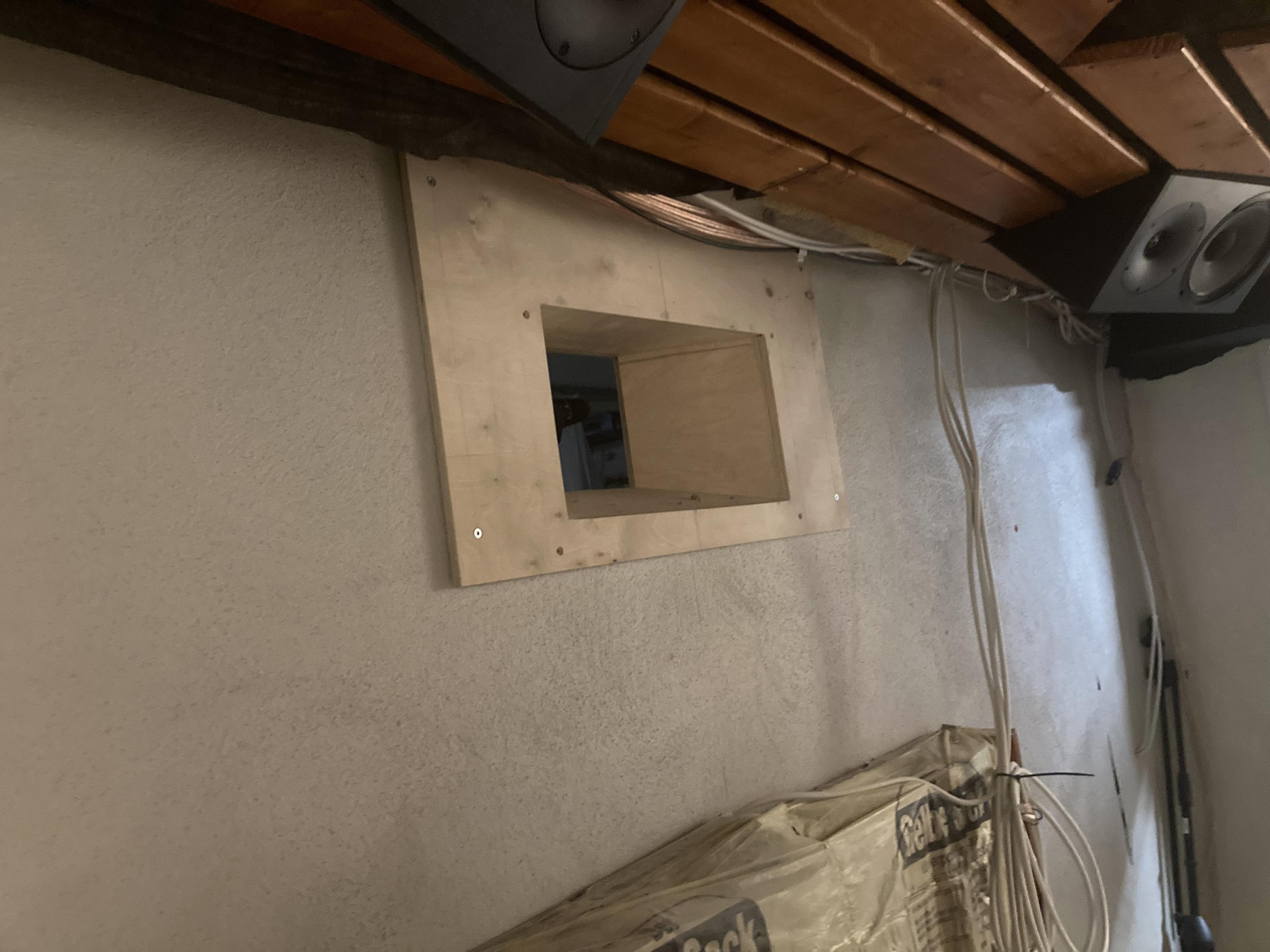

        Im Zuge der Rückbau aktion wurde dann nochmal der Beamerschacht geändert um den Beamer etwas tiefer zu bekommen, da das mit meiner High-Gain Leinwand besser harmoniert. Dafür hab ich den Ausschnitt nach unten verlängert und einen neuen Schacht angefertigt.

          • 2335

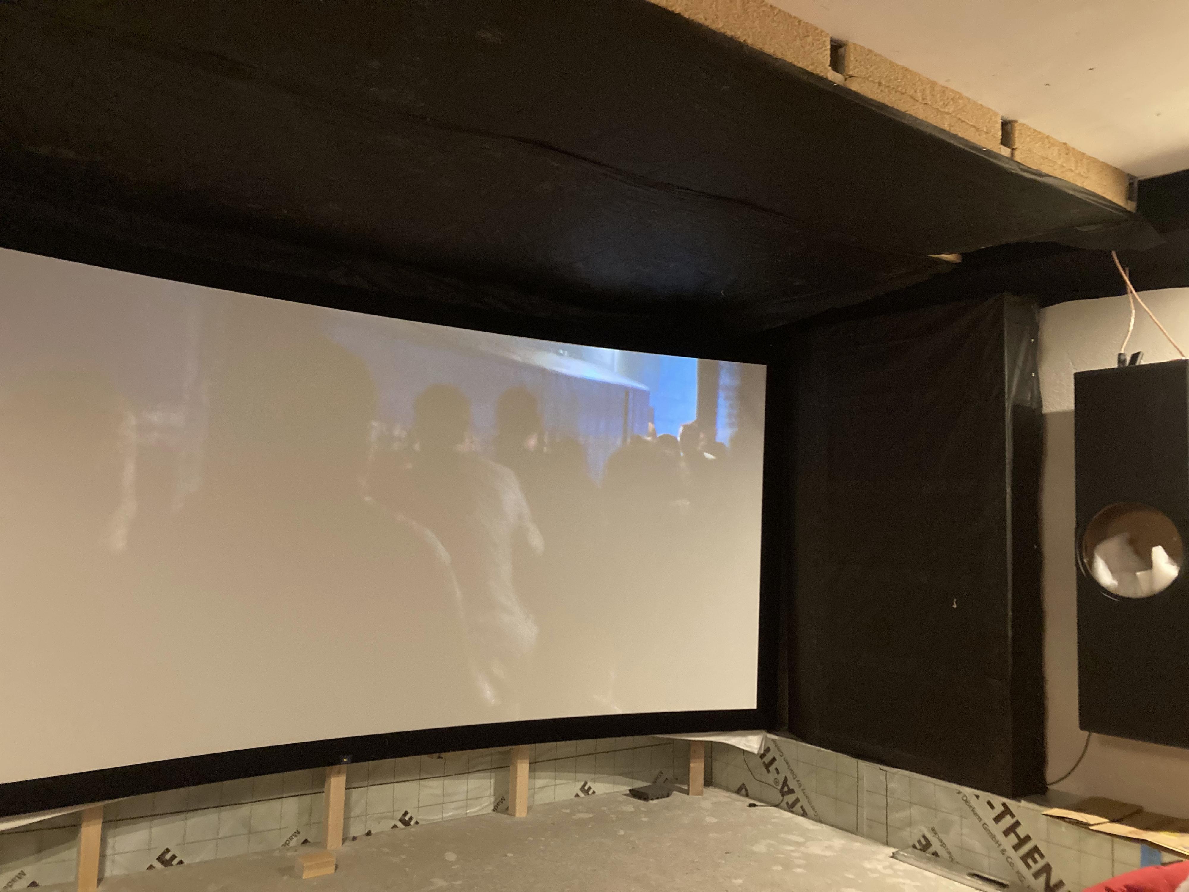

          Nachdem alles wieder zusammengebaut war, wurden für die Rückwand noch ein paar Rahmen angefertigt und bespannt sowie die Lücken an den Seiten und Unten am Boden noch mit Holzwolle ausgestopft. Vorne wurde Ringsherum um die Leinwand auch noch Akustikstoff abgehangen.

          Also Decken-lautsprecher kommmen übrigens die BelleCR Semilight ATM zum Einsatz. 4 Stück an der Zahl.

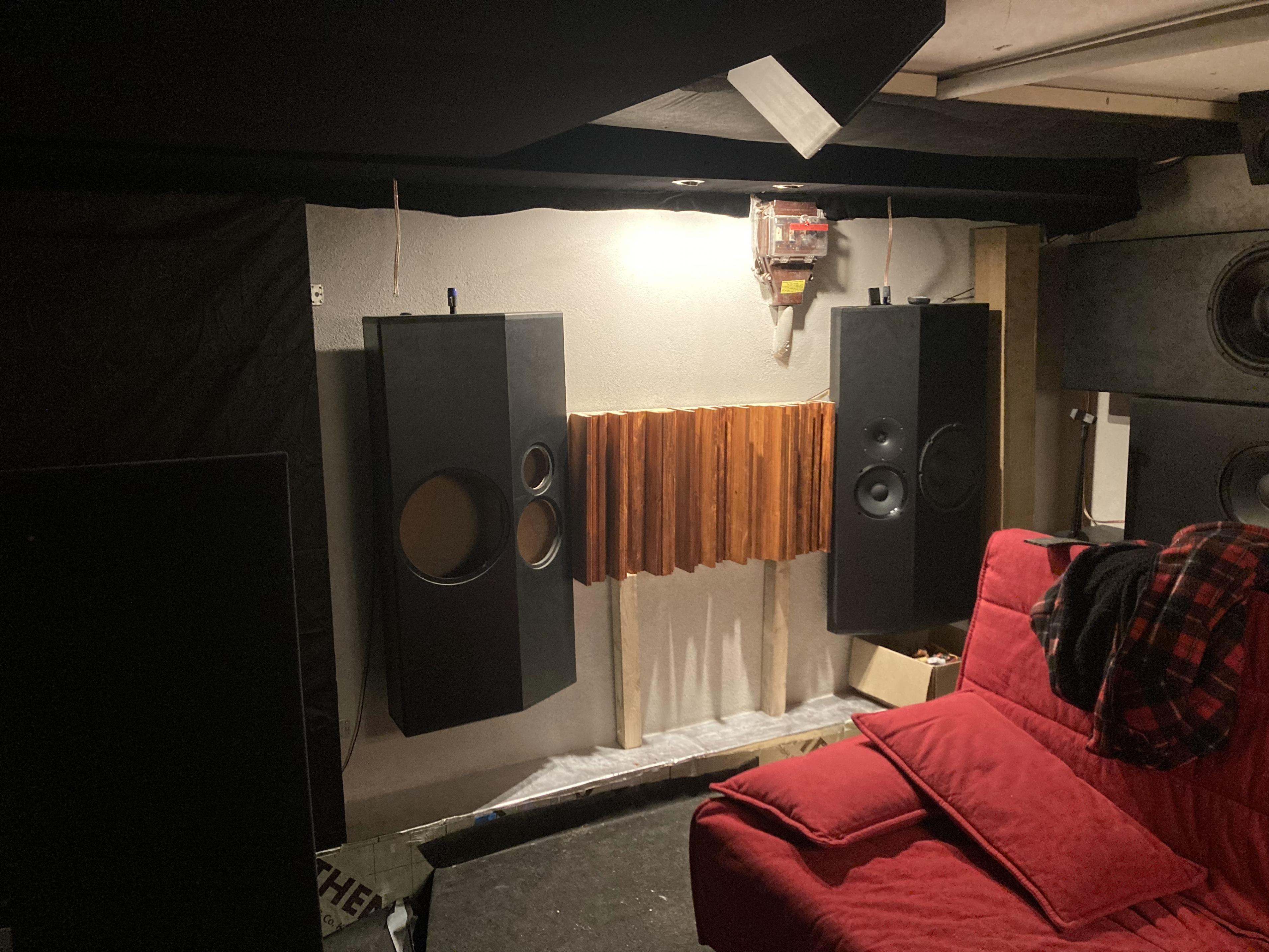

            Also letzte Aktion kamen dann noch Skyline Diffusoren über und unter den 2D DIffusoren an den Seiten hinzu. diese sind noch nicht fertig montiert, da ich erst den Boden fertig haben muss bevor ich die unteren richtig anbringen kann.

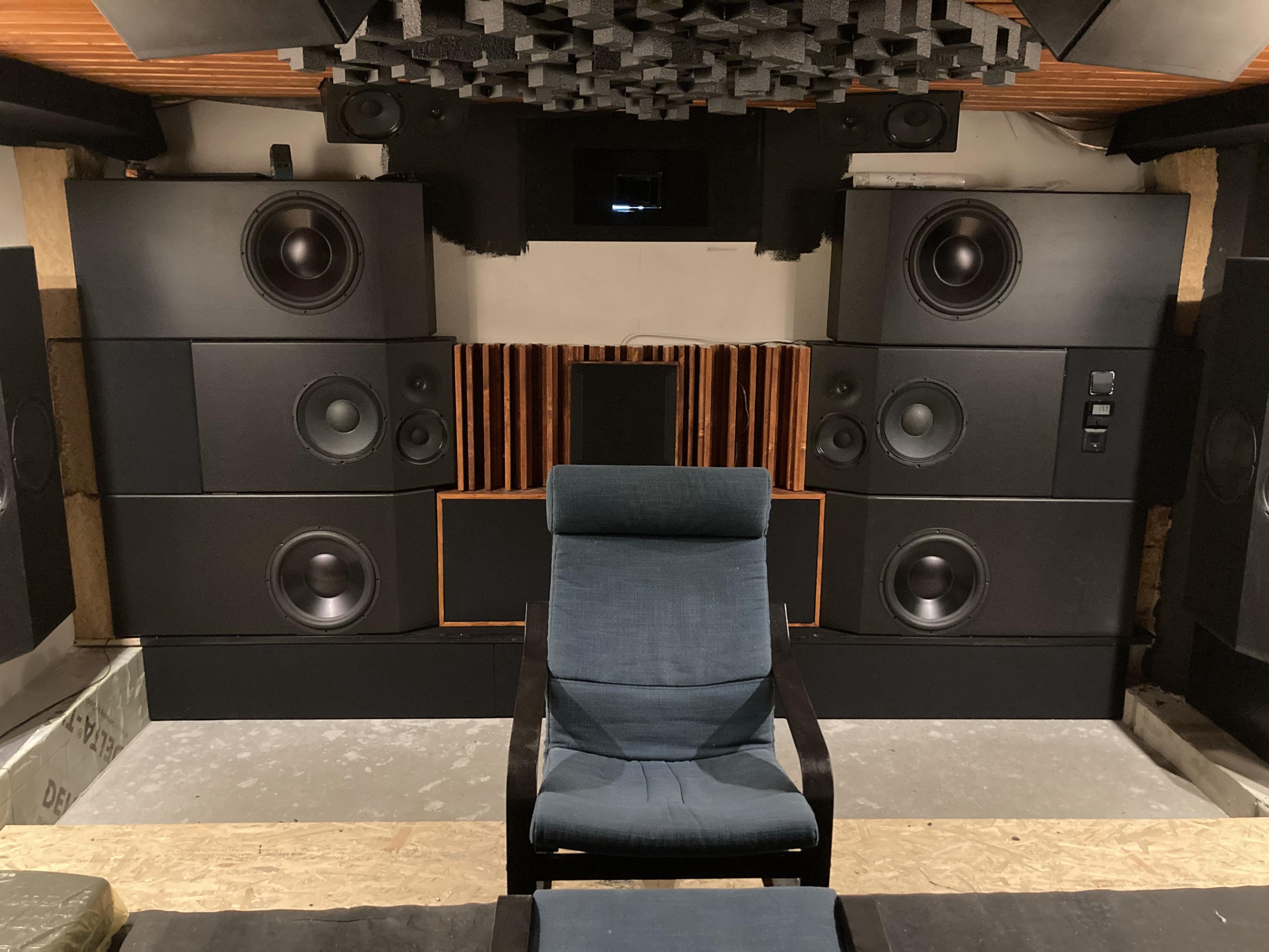

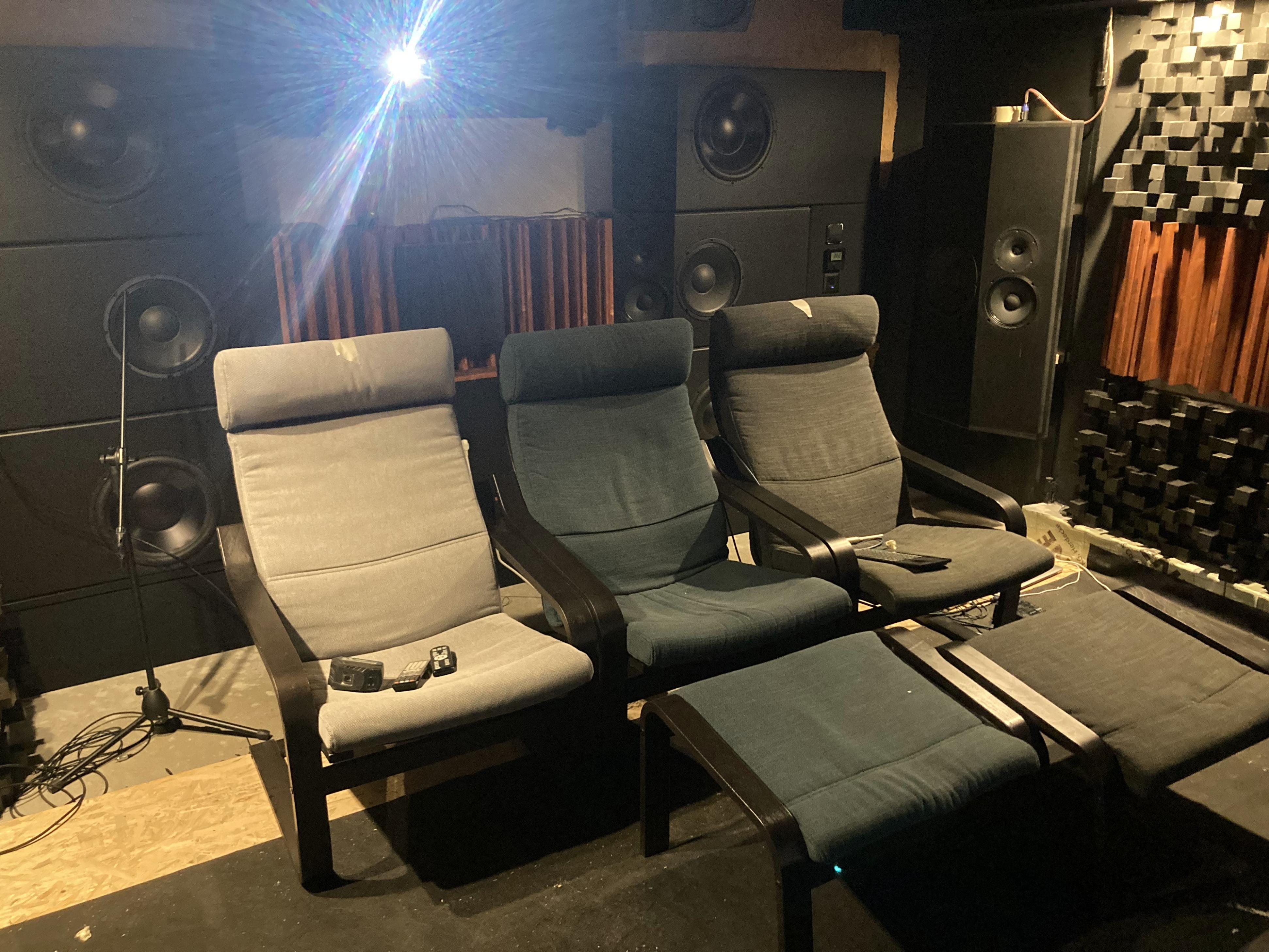

            Hier nochmal ein Aktuelles Bild aus dem Kino.
Ansichten: 245
Größe: 1,20 MB

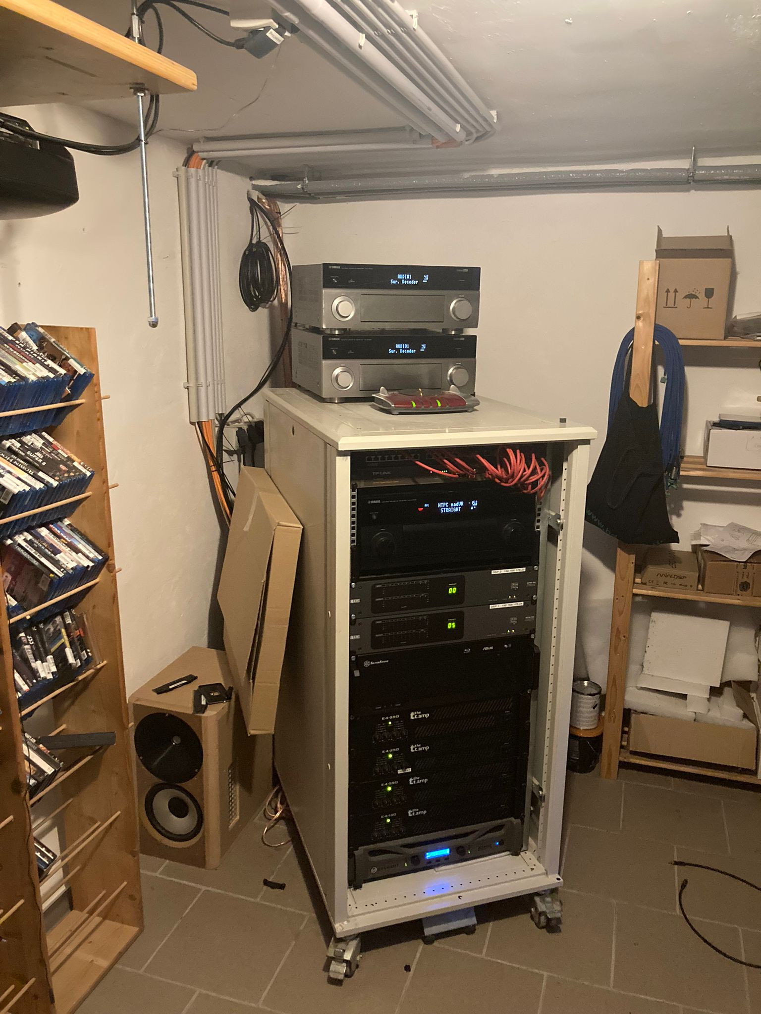

            Das Rack ist mittlerweile auch vollends gefüllt.:-)

              • 28893
              Wow, du schlägst ja gewaltig zu. Dein Sohn auf dem Foto?
                • 2335
                Für den Raum musste ich ja das ganze Haus renovieren.:-)
                Ja, er wird dieses Jahr 6.
                  • 1375
                  Fleissig, Fleissig, das hat echt Sinn mit Dämmung und Ausführung der LS.
                  Für was so viele T.amps?
                    • 2335
                    Na für jeden LS ein Verstärkerkanal.
                    5x Front
                    4x Seite
                    2x Hinten
                    4x Oben
                    2x DBA
                    • DanielK78
                      • 11.03.2021
                      • 526
                      Da ist Bastelspaß angesagt
                      Ist das Stereo + Stereowide?
                      • Markus213
                        • 11.03.2017
                        • 886
                        Und für die Bässe sind 8 Kanäle oder 2 Kanäle vorgesehen. Mit welcher Leistung. wenn ich fragen darf?
                        Es ist schon beeinduckend.
                          • 2335
                          Das ist eine 5x3er Gerzon Matrix.
                          @Markus123
                          Mit 2x 800W.
