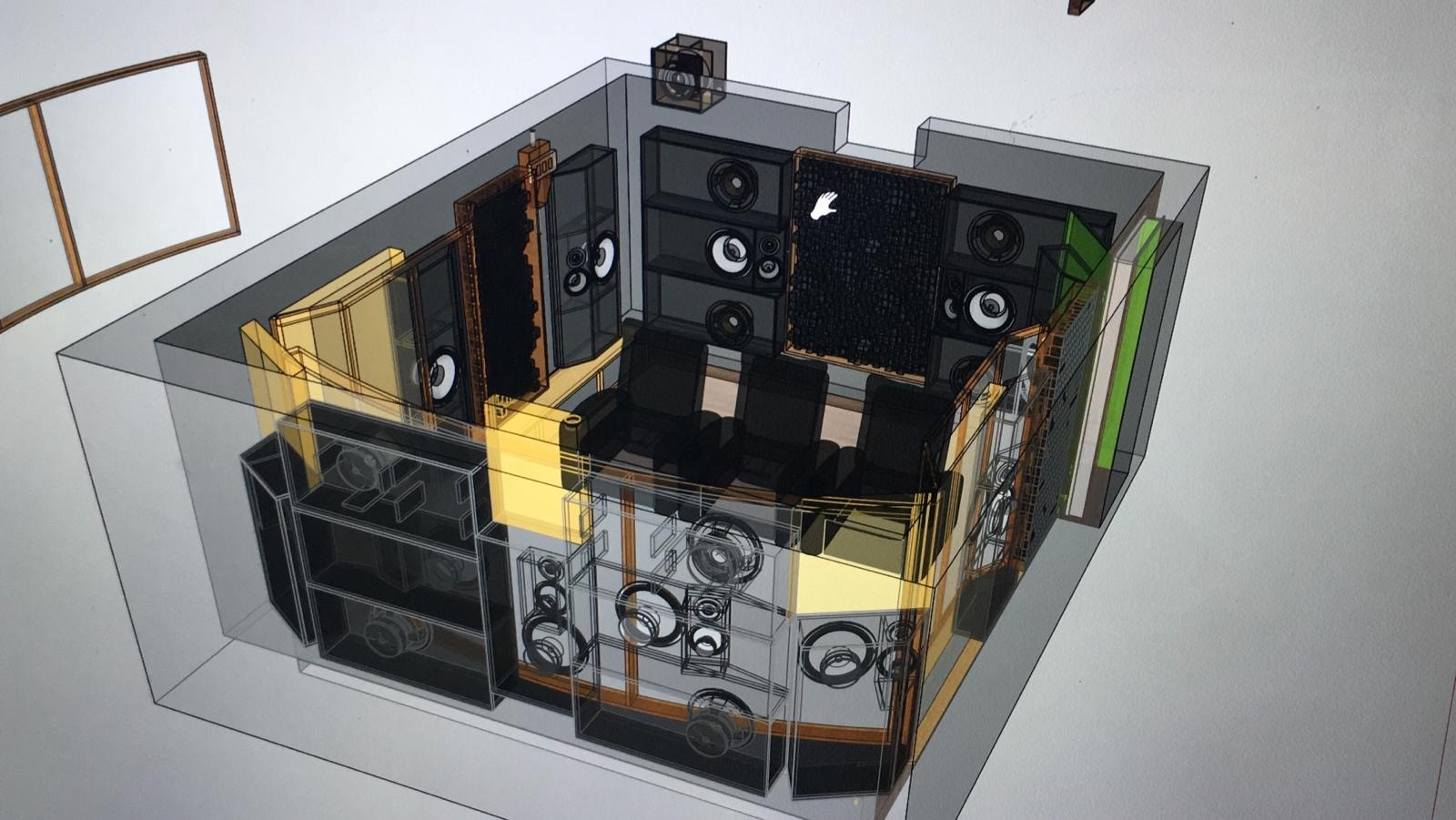

    Das (grobe) Konzept:
    - So günstig und gut wie möglich
    - Aufstellung: min. 7.1.4
    - Leinwand: 21/9 und so groß wie sinnvoll möglich
    - Subwoofer: Double Bass Array
    - Beamer im Nebenraum
    - Sitzplätze: 3 Stück in einer Reihe
    - Optik: Sichtbereich komplett Schwarz, hinten etwas mehr Holzoptik
    3D Planung des Konzeptes:
Ansichten: 250
Größe: 265,0 KB

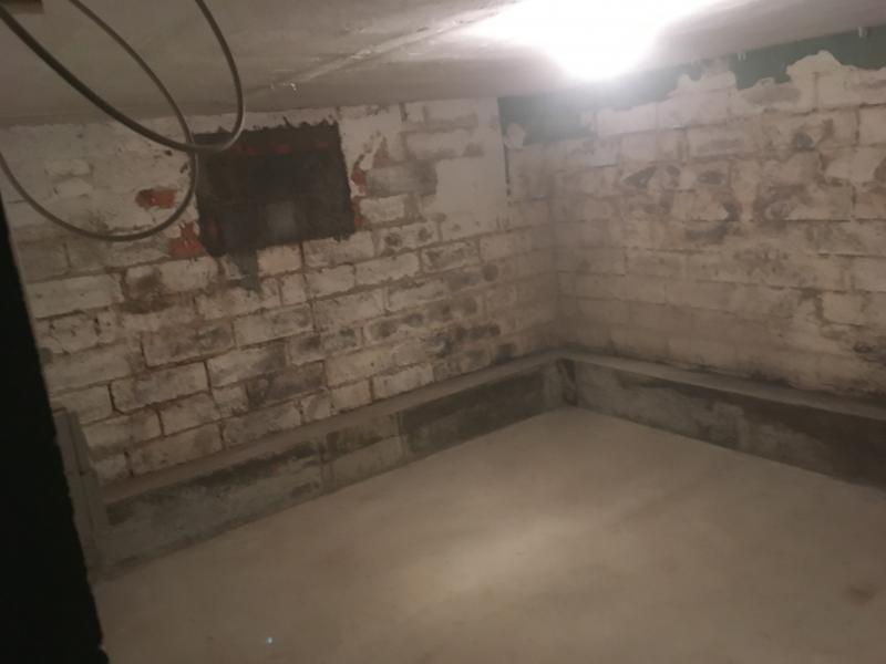

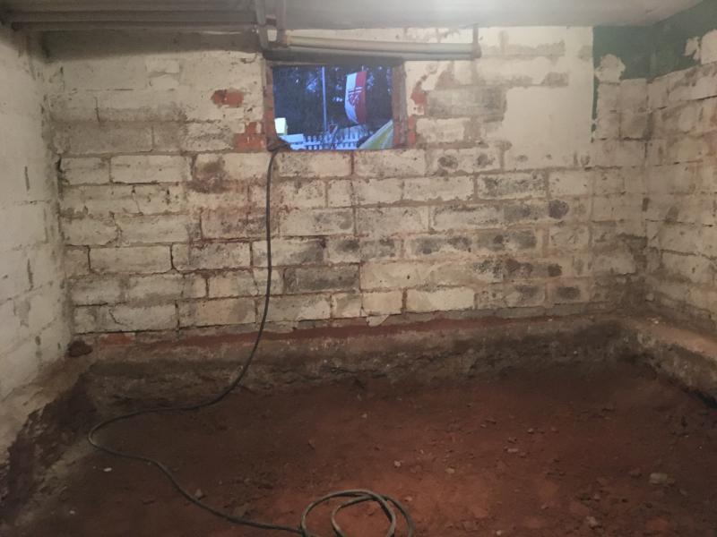

    Der Raum:
    Der Raum war ursprünglich 3,9m breit, 4,6m lang und 1,9-2,0 m hoch. Breite und Länge sind auch so geblieben, aber mit der Höhe musste was passieren, da der Betonboden ziemlich weillig war und auch einen Höhenunterschied von 10 cm vorwies. Mein Ziel war es mindestens eine gleichmäßige Höhe von 2,0 m zu erreichen. Nach einigem fachsimpeln mit dem Bauunternehmen wurde folgender Plan geschmiedet. Alte Bodenplatte raus. Erdreich ca. 50cm ausheben. Neue Bodenplatte mit 18 cm Stärke rein. Sockel außenrum betonieren um die Streifenfundamente zu unterstützen. Außenrum solte das Haus sowieso gedämmt werden, da wir eine Terasse geplant haben.
    Gesagt getan.

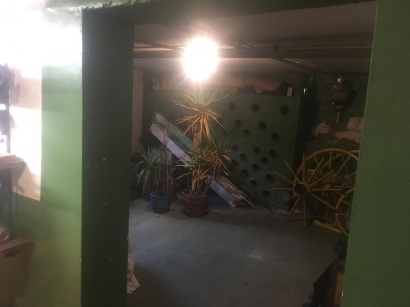

    Hier erstmal der ursprüngliche Raum:
    Klicke auf die Grafik für eine vergrößerte Ansicht  Name: IMG_3111.JPG Ansichten: 680 Größe: 30,3 KB ID: 687384 Klicke auf die Grafik für eine vergrößerte Ansicht  Name: IMG_3112.JPG Ansichten: 690 Größe: 38,7 KB ID: 687385

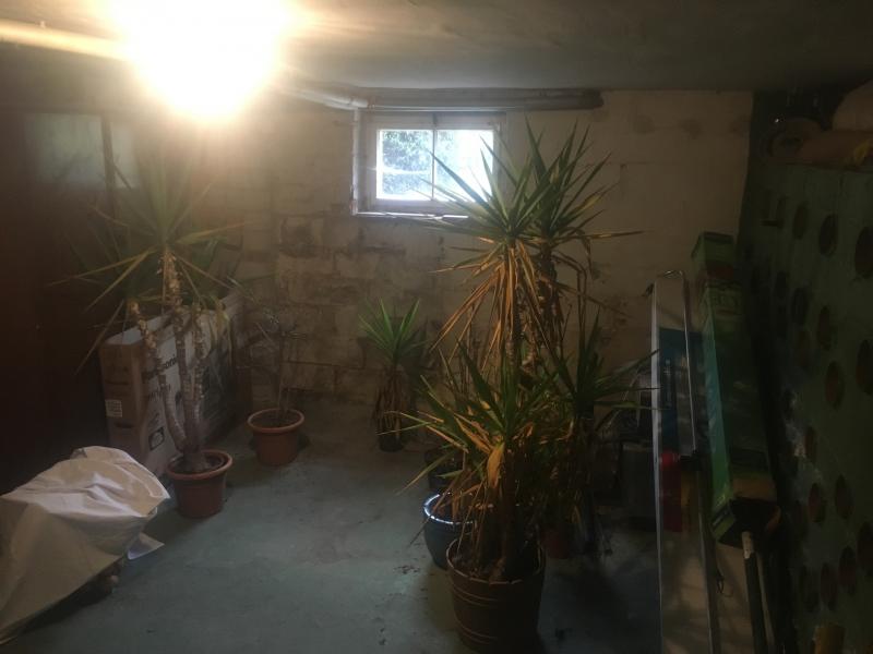

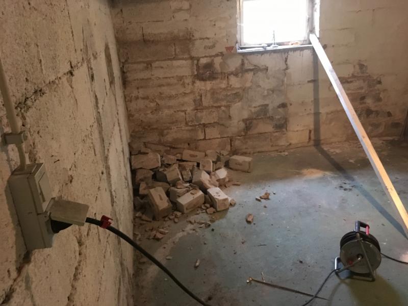

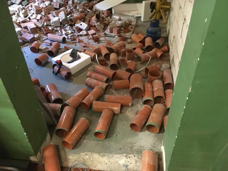

    Ausräumen:
    Klicke auf die Grafik für eine vergrößerte Ansicht  Name: IMG_3763.JPG Ansichten: 0 Größe: 55,6 KB ID: 687380

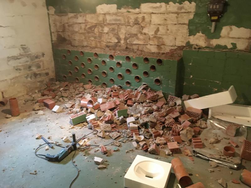

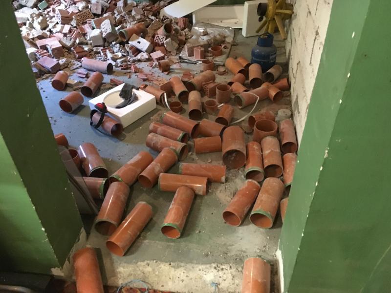

    Weinregal abreißen:
    Klicke auf die Grafik für eine vergrößerte Ansicht  Name: IMG_3764.JPG Ansichten: 0 Größe: 71,7 KB ID: 687382 Klicke auf die Grafik für eine vergrößerte Ansicht  Name: IMG_3768.JPG Ansichten: 0 Größe: 66,0 KB ID: 687383

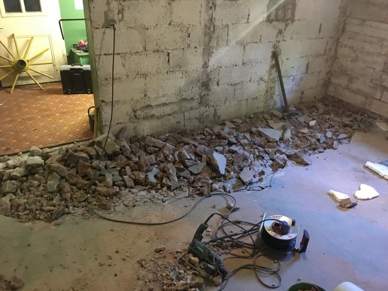

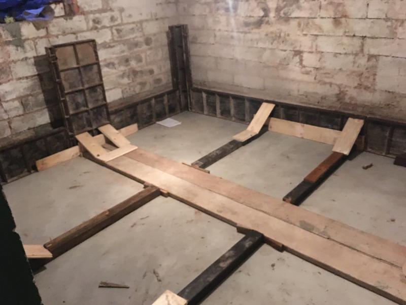

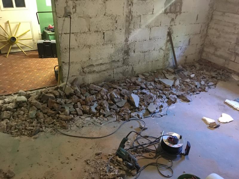

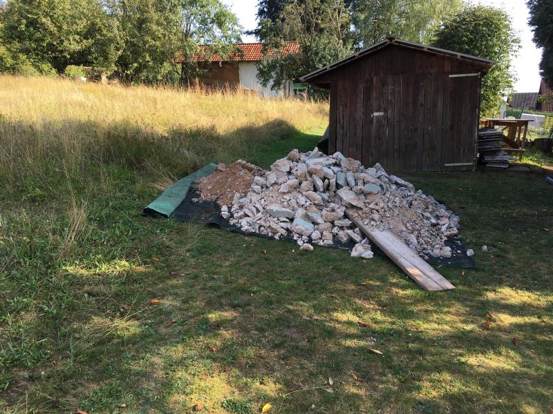

    ​ Bodenplatte raushauen:
Ansichten: 1246
Größe: 62,8 KB
ID: 687386 Klicke auf die Grafik für eine vergrößerte Ansicht
Ansichten: 1219
Größe: 75,3 KB
ID: 687387 Klicke auf die Grafik für eine vergrößerte Ansicht
Ansichten: 1237
Größe: 133,2 KB

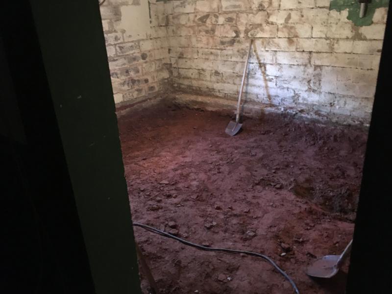

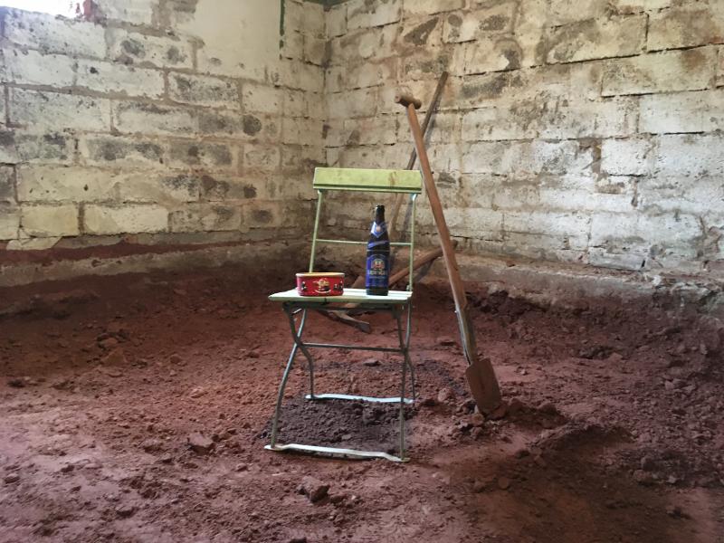

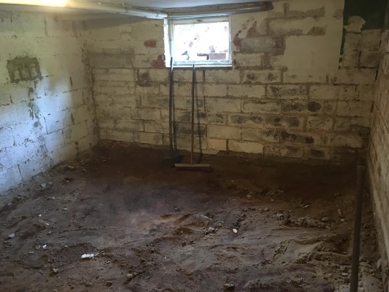

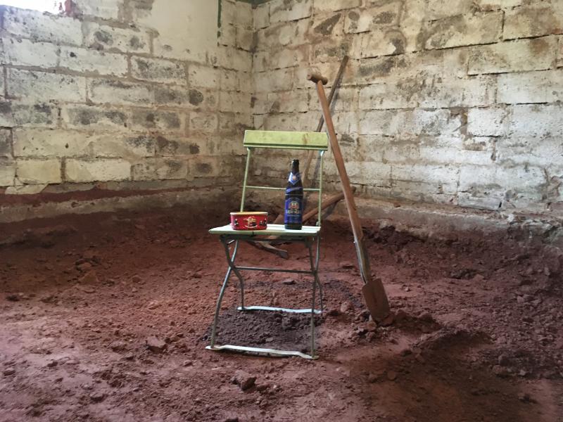

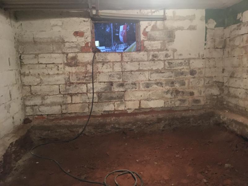

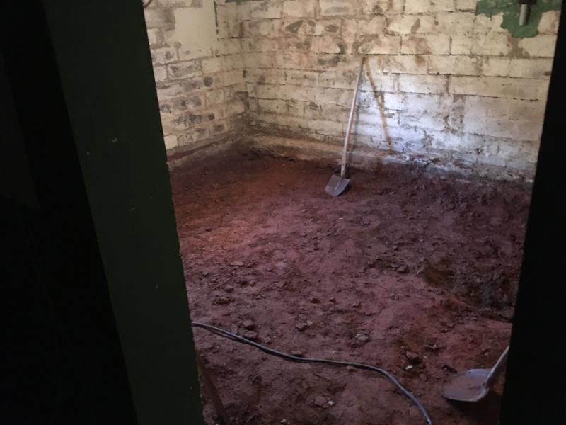

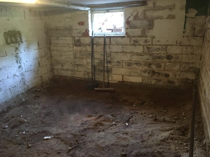

    Dann ging es ans ausgraben:
Ansichten: 1233
Größe: 50,8 KB
ID: 687389 Klicke auf die Grafik für eine vergrößerte Ansicht
Ansichten: 1256
Größe: 90,4 KB
ID: 687390 Klicke auf die Grafik für eine vergrößerte Ansicht
Ansichten: 1214
Größe: 54,8 KB

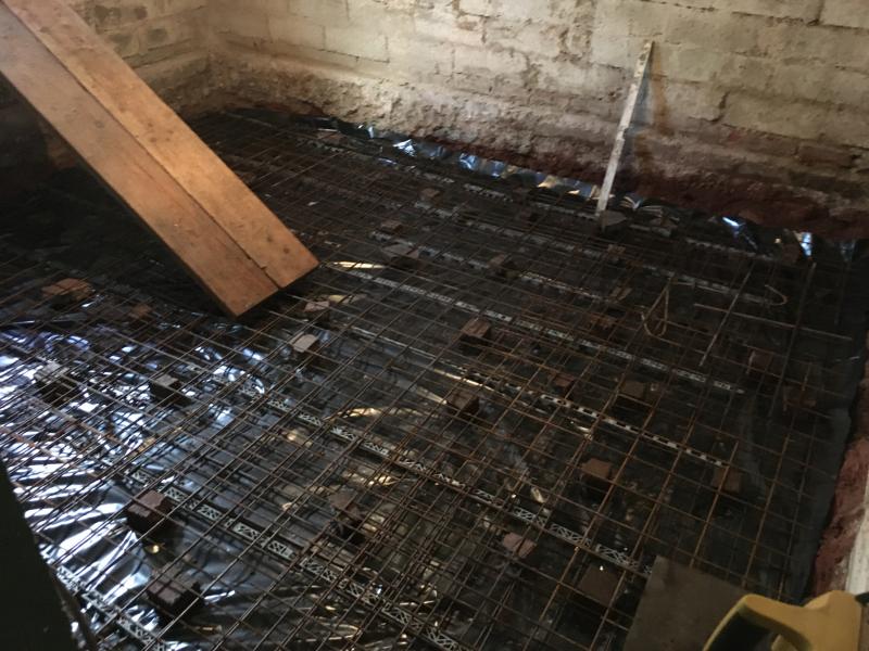

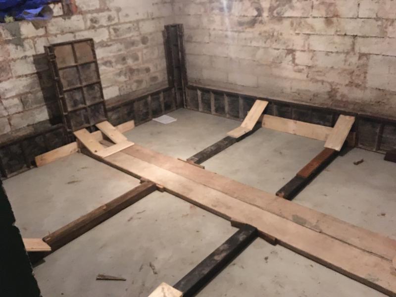

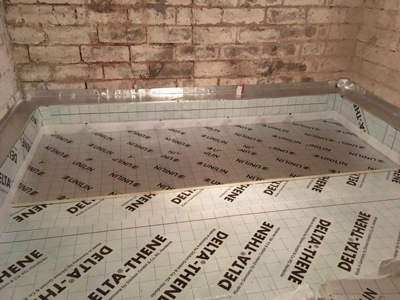

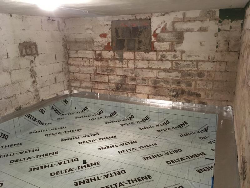

      ​ Als nächsten kam eine Folie und die Armierung rein, danach wurde die neue Bodenplatte, danach der Sockel gegossen. Die Eingangstür verkleinert und das Kellerfenster zugemauert:
Ansichten: 1264
Größe: 83,8 KB
ID: 687395 Klicke auf die Grafik für eine vergrößerte Ansicht
Ansichten: 1223
Größe: 51,1 KB
ID: 687394 Klicke auf die Grafik für eine vergrößerte Ansicht
Ansichten: 1255
Größe: 32,9 KB

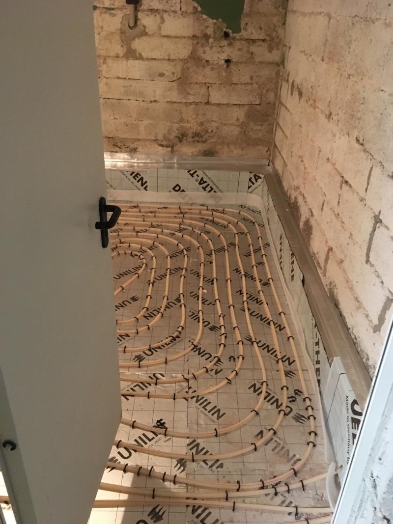

      Damit es da unter Tage auch im Winter kuschelig warm sein soll musste also auch eine Fussbodenheizung einziehen. Dafür wurde auf die Bodenplatte erste eine Dichtbahn aufgeklebt und danach 30mm alukaschierte Styrodurdämmung eingelegt, auf welche dann die Heizschlaufen für die Fussbodenheizung eingetackert wurden. Danach kam der Esstrich dann drauf.
Ansichten: 1234
Größe: 74,4 KB
ID: 687397 Klicke auf die Grafik für eine vergrößerte Ansicht
Ansichten: 1239
Größe: 84,5 KB
ID: 687398 Klicke auf die Grafik für eine vergrößerte Ansicht
Ansichten: 1239
Größe: 101,5 KB

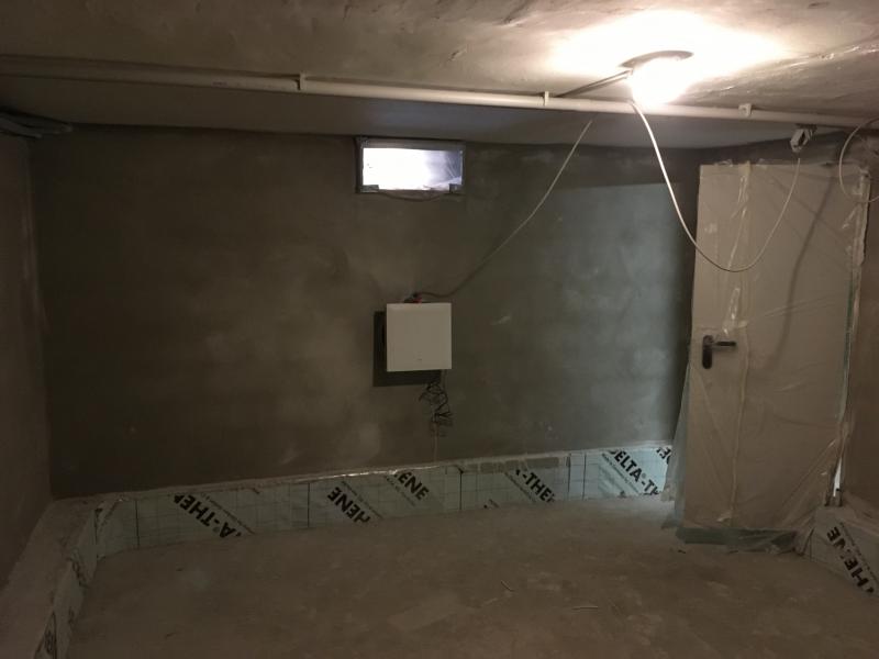

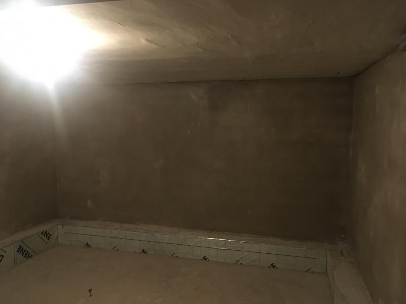

        ​ Natürlich musste auch noch alles verputzt werden. mittlerweile hat auch schon die Tür und die Lüftung einzuggehalten. Der Beamerausschnitt zum benachbarten Heizraum wurde vorher schon erstellt.
Ansichten: 1188
Größe: 21,7 KB
ID: 687401 Klicke auf die Grafik für eine vergrößerte Ansicht
Ansichten: 1250
Größe: 30,9 KB
        Das ist auch noch der aktuelle Stand des Raumes. Es sind sogar 2,15m Deckenhöhe geworden.​

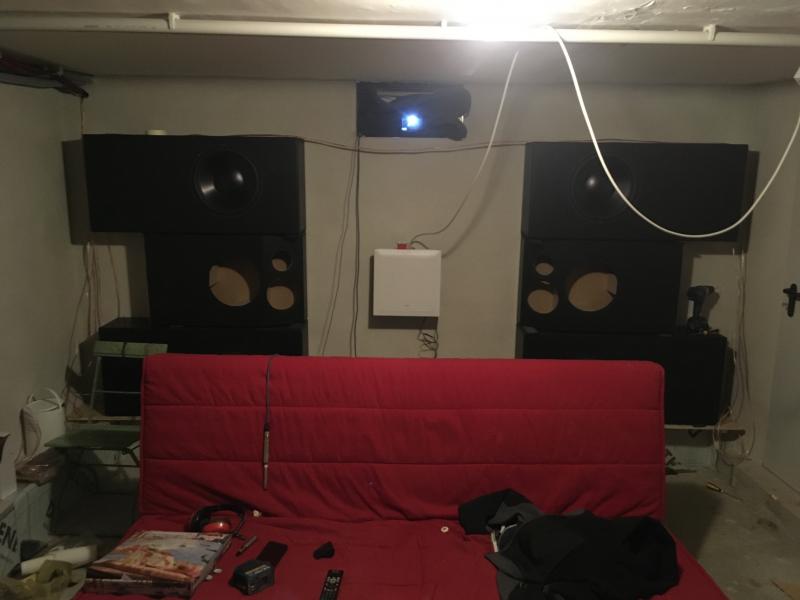

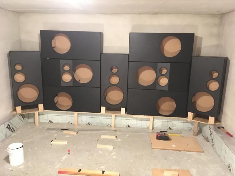

          Die Lautsprecher:
          Die Lautsprecher sollen natürlich wenn möglich aus Visaton Komponenten betstehen, sollen einen ausreichenden Maximalpegel Pegel bieten und nicht allzu teuer sein, da man ja nicht nur 2 Stück für ein Heimkino benötigt, außerdem sollten sie auch Fullrangetauglich sein.
          Die LaBelle ist ja ein Vorschlag der sehr gut auch fürs Heimkino geiegnet ist. Sie erfüllt alle meine Wünsche bis auf einen. Sie ist mir zu teuer. Deshalb musste sie so modifiziert werden damit sie in meine Preisrange passt. Als Hochtöner und Mitteltöner wurden ja schon des öfteren erfolgreich die DSM25 FFL im Waveguide in Verbindung mit dem modifizierten BG 20 eingesetzt. Das passt schon eher. Beim Tieftöner wurde ich jedoch bei Visaton leider nicht fündig. Mit Unterstützung von ZXLimited und einiger Recherche kamen wir zum Kenford PA380, einem 15" Tieftöner. Dieser wurde freundlicher Weise von Axel Ridthaler für mich TSP-mäßig vermessen und ihm ein gutes P/L bescheinigt. Dieso Kombi sollte es nun also werden.
          Die gibt es aber leider noch nicht, also musste sie selbst entwickelt werden. Es wurde ein Prototypengehäuse gebaut, einige Kisten mit Weichenmaterial bei ZXLimited in Stuttgart geholt und sich eine Nacht in einer Turnhalle eingeschlossen.
          Hier der erste Prototyp, noch aus einer alten Idee heraus bei der die Subs mit in einem Gehäuse sind.
          Klicke auf die Grafik für eine vergrößerte Ansicht  Name: IMG_3387.JPG Ansichten: 0 Größe: 61,8 KB ID: 687309

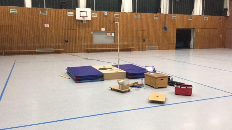

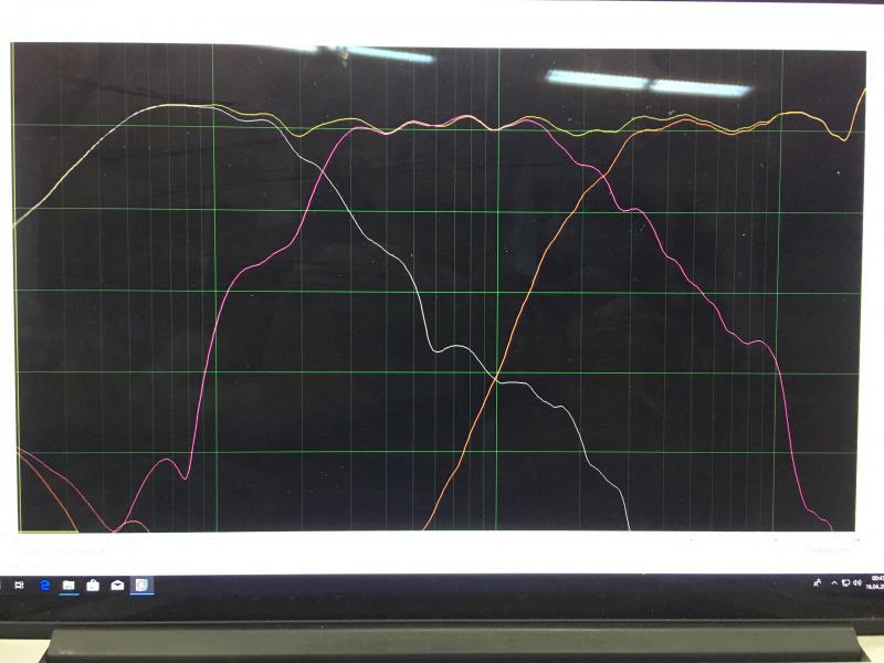

          In der Turnhalle konnte ich 30ms Reflektionsfrei messen, d.h. Ich onnte aber 30Hz genau messen.
          Klicke auf die Grafik für eine vergrößerte Ansicht  Name: 2ED7E78F-AC97-4A3C-89F6-8E7FF50FB634.JPG Ansichten: 0 Größe: 41,1 KB ID: 687305
          Herausgekommen ist das das hier.
          Klicke auf die Grafik für eine vergrößerte Ansicht  Name: IMG_3250.JPG Ansichten: 0 Größe: 51,1 KB ID: 687306 Klicke auf die Grafik für eine vergrößerte Ansicht  Name: IMG_3251.JPG Ansichten: 0 Größe: 48,7 KB ID: 687307

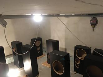

              • 2335

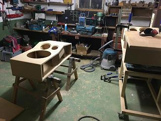

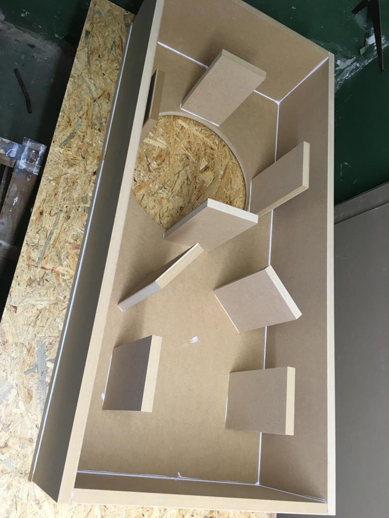

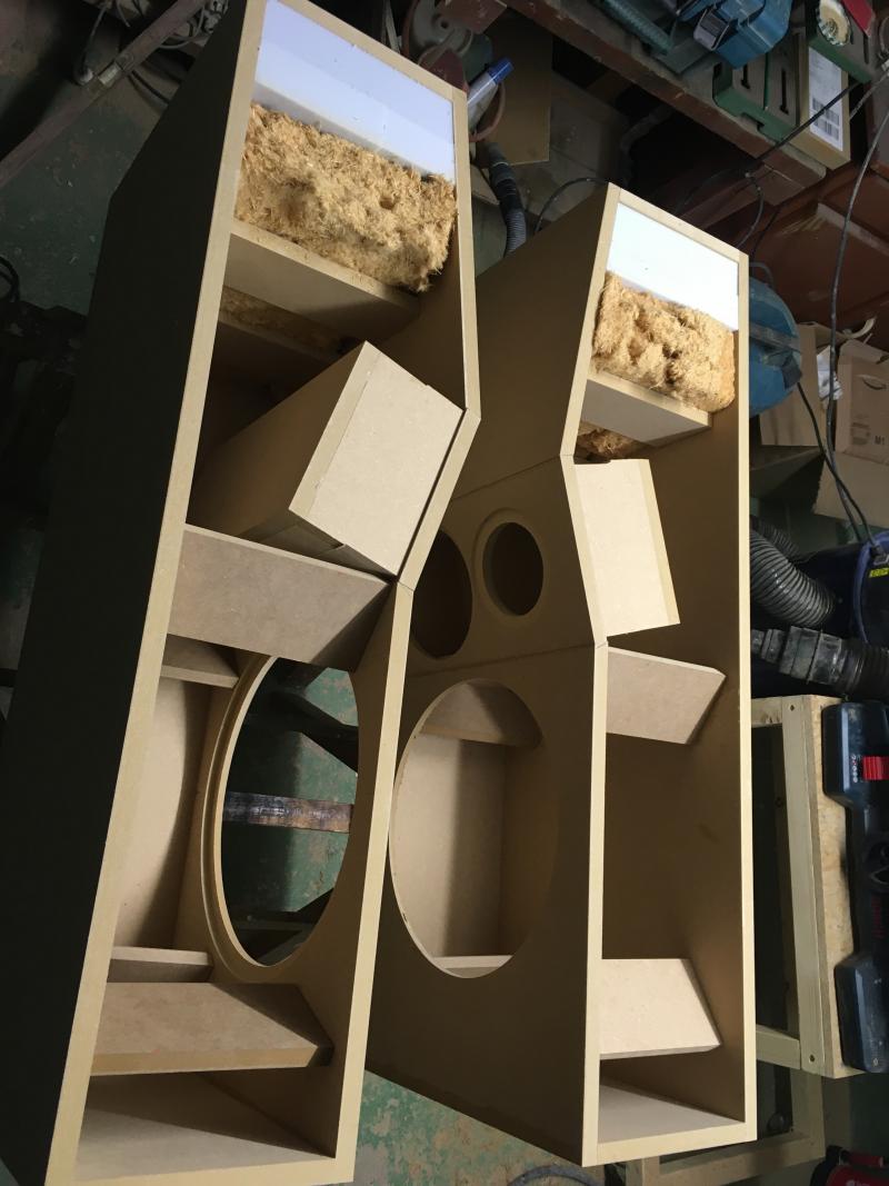

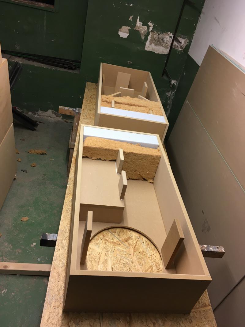

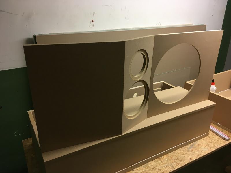

              Da ich, während die Verputzer in restlichen Haus zu gange waren sonst nichts machen konnte, hab ich angefangen die Gehäuse für die Front zu bauen. Da ich eine Gerzon-Matrix umsetzen möchte um den Center etwas zu verbreitern, kommen vorne 5 Front Lautsprecher und 4 Subwoofer hin.
              Hier ein paar Bilder vom Gehäusebau.
Ansichten: 1292
Größe: 92,2 KB
ID: 687312 Klicke auf die Grafik für eine vergrößerte Ansicht
Ansichten: 1274
Größe: 72,1 KB
ID: 687313 Klicke auf die Grafik für eine vergrößerte Ansicht
Ansichten: 1243
Größe: 86,1 KB
ID: 687314 Klicke auf die Grafik für eine vergrößerte Ansicht
Ansichten: 1263
Größe: 80,4 KB
ID: 687315 Klicke auf die Grafik für eine vergrößerte Ansicht
Ansichten: 1277
Größe: 33,5 KB

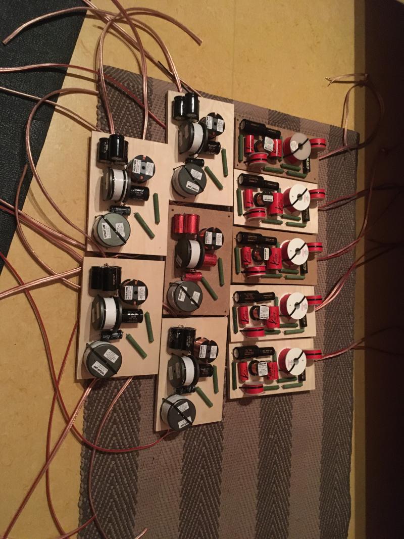

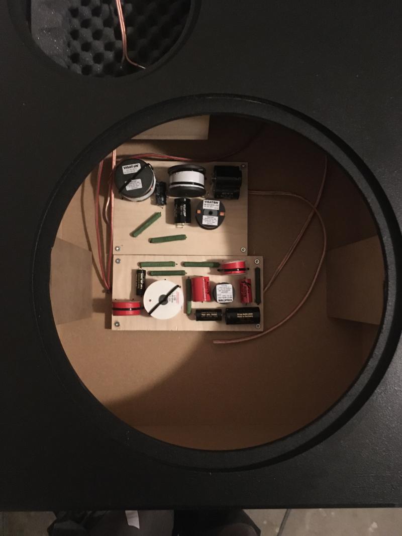

                Die Serienproduktion der Frequenzweichen hat auch schon begonnen.
Ansichten: 1329
Größe: 137,4 KB

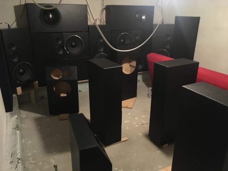

                Anschließend wurden alle Lautsprecher noch schwarz lackiert
Ansichten: 1293
Größe: 32,8 KB
                Die Subwoofer habe ich entkoppelt mit Stockschreiben und Gummidichtringen mit der Außenwand mit einer Hinterlüftung von 8 cm verschraubt. Die normalen Frontlautsprecher sind einfach mit Gummimatten zur Entkopplung dazwischen geklemmt.
Ansichten: 1290
Größe: 43,5 KB

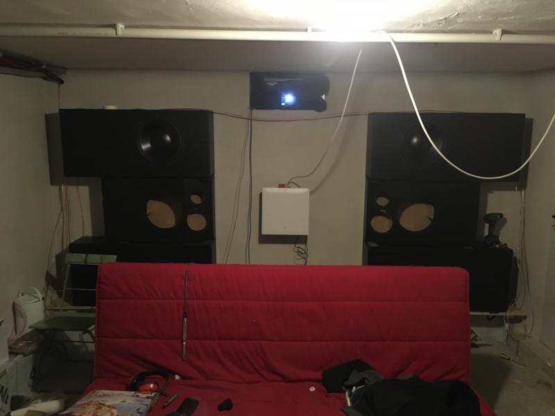

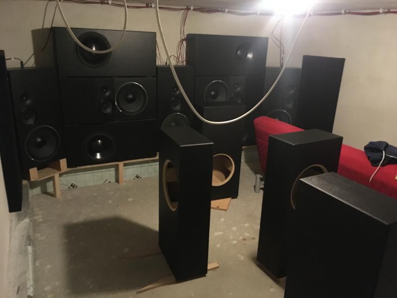

                Hier die finale Aufstellung mit eingebauten Chassis und verlegten Kabeln.
Ansichten: 1033
Größe: 44,9 KB
                Man sieht das GEIL aus.

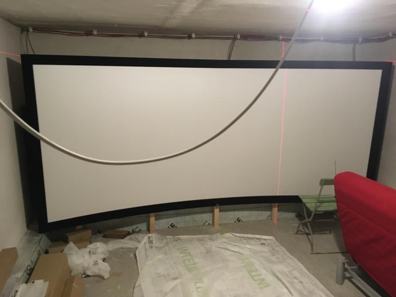

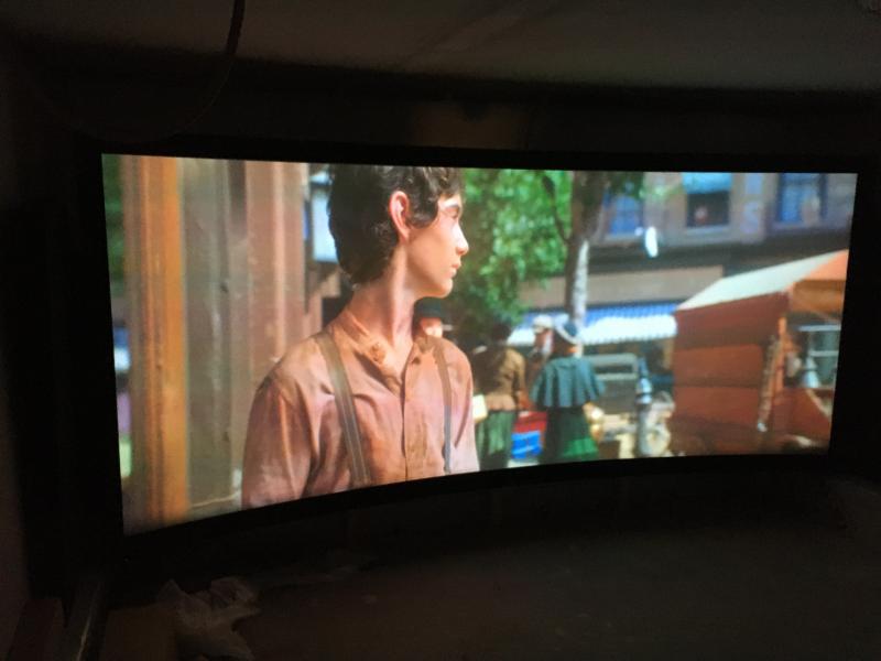

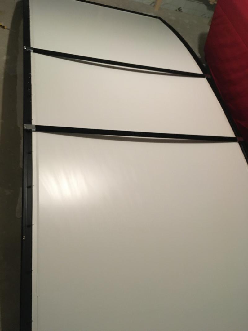

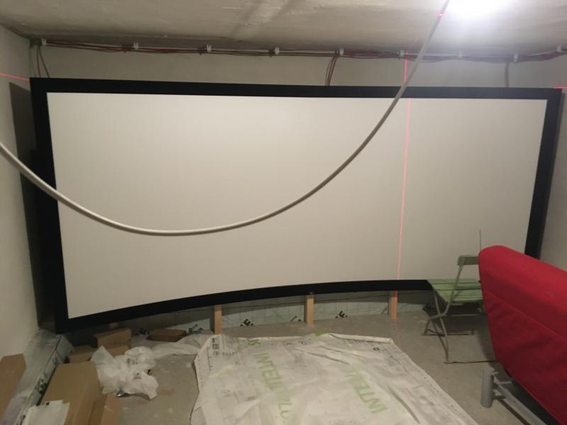

                    Die Leinwand:
                    Wenn man nun schon soweit ist, das man in seinem Kino was hören kann, dann will man natürlich auch so langsam mal was sehen, Also musste ein Leinwand her. Auf Grund der späteren seitlichen Absorber konnte ich eine 21/9 Leinwand mit einer maximalen Sichtbreite von 340cm verbauen. Diese soll natürlich Curvedsein, weil ich den Blick auf eine gekrümmte Leinwand schon immer geiler fand als auf eine einfache Fläche. Durch ein anderes Forum bin ich auf die Marke XYScreens gestoßen. Die Firma sitzt in China und soll günstige und qualitativ gute Leinwände herstellen. Nach reichlich Kontakt zur Vertreibsmitarbeiterin von XYScreens wurde eine 3400mm x 1417mm Curved Leinwand mit einer Tiefe von 300mm bestellt. 2 Wochen später war sie dann auch da. Der Zusammenbau war echt einfach und auch gut alleine möglich. Das rumwuchten der insgesamt 3577mm breiten Rahmens in dem kleinen Raum war etwas tricky, hat aber doch gut funktioniert.
                    Hier hängt sie nun:
Ansichten: 1238
Größe: 37,0 KB
Ansichten: 1001
Größe: 34,9 KB
ID: 687329 Klicke auf die Grafik für eine vergrößerte Ansicht
Ansichten: 1011
Größe: 37,1 KB

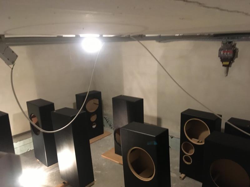

                      Da man ja nicht mit einem halben DBA leben kann musste natürlich die Rückwand auch noch angegangen werden.
                      Auf die Rückwand kommen die restlichen 4 Subwoofer und die Backsurrounds. Für die Surrounds allgemein habe ich mich übrigens zu gunsten des Platzes nun doch für einen 12" Tieftöner entschieden, da spare ich mir pro Box 30 Liter, was mit an den seitlichen Lautsprechern sehr zu gute kommt.
                      Also ging es wieder ans Boxen bauen, diesmal zum Glück nur 6 Stück anstatt 9 Stück wie in der Front.
                      So langsam wurde es beim lackieren dann auch etwas eng im Keller
Ansichten: 1253
Größe: 33,0 KB
ID: 687335 Klicke auf die Grafik für eine vergrößerte Ansicht
Ansichten: 1275
Größe: 34,4 KB
                      Hier nun die fertige Rückwand:
Ansichten: 1028
Größe: 32,8 KB

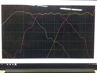

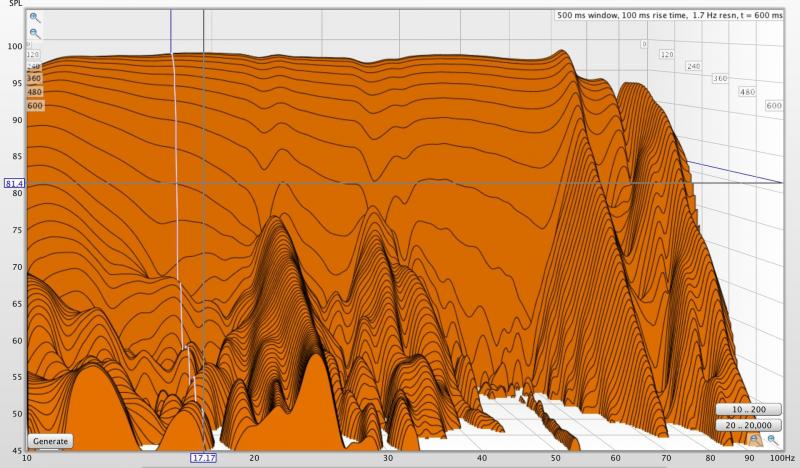

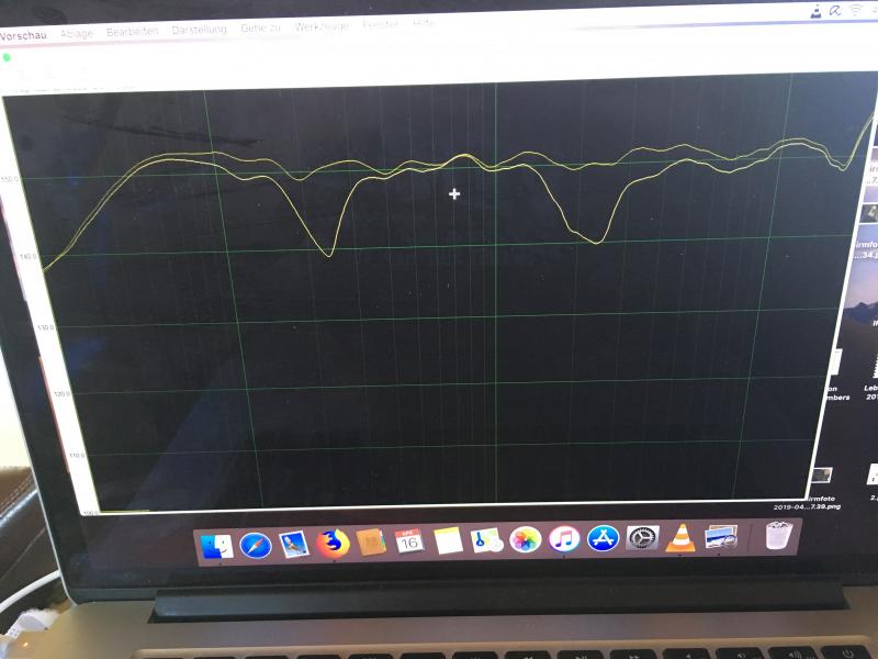

                        Um das DBA einzustellen benötigt man einen DSP der das Delay des hinteren Arrays an das vordere anpassen kann und vll. noch ein paar EQ´s zur verfügung hat. Des weiteren mindestens 2 Endstufen Kanäle.
                        Nach etwas messen und feinjustage habe ich folgenden Frequenzgang und Wasserfall hinbekommen.
Name: Bildschirmfoto 2021-03-13 um 22.16.48.png
Ansichten: 989
Größe: 130,3 KB
Name: Bildschirmfoto 2021-03-13 um 22.16.37_autoscaled.jpg
Ansichten: 1024
Größe: 75,3 KB
                        Benötigt habe ich hier für nur einen einzigen PEQ bei 33Hz,-5dB und einer Güte von 1,5, mehr nicht. Das Resultat ist ein absolut trockener Bass, der auf den Punkt spielt und wenns sein muss rückt wie Hölle.
                        Als Spaßkurve lasse ich den Frequenzgang von 50Hz-20Hz um 10dB ansteigen, damit ist der Spürbare Bass erheblich schöne ohne oben rum um dröhnen zu neigen.
                        Tja Leute, das ist der momentane Stand, die Weichenbauteile für die Backsurrounds liegen schon bereit. Im Moment bin ich aber irgendwie zu faul um die fertig zu machen. Im Moment ist Endspurt am restlichen Bauvorhaben angesagt.
                          • 28893
                          Sauber...die 25 Hz willst du nicht zügeln? Weil das Spaß macht?
                            • 5974
                            Wenn dieser Corona Mist gebändigt ist, weiß ich schon wo ich hinfahre...
                            Sieht saugut aus.
                              • 2335
                              Meinst du das etwas längere Ausschwingen? Das ist zum Teil auch der Lüftung zu schulden, die war nämlich beim messen leider noch an.
