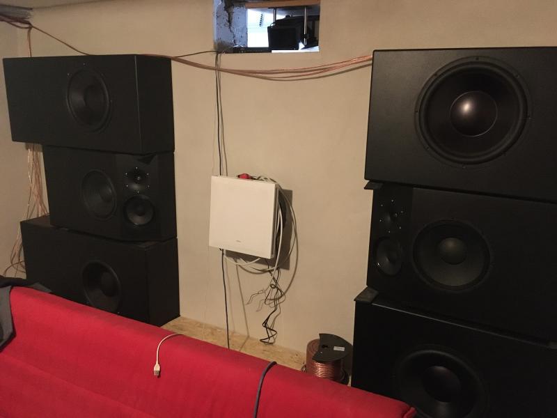

                    Einen wunderschönen guten Morgen,
                    endlich haben wir es geschafft in unser, mittlerweile komplett kernsaniertes Haus einzuziehen. Puh! Ganz so geplant war das ursprünglich auch nicht, bin aber froh dass es dann doch so geworden ist. „Einmal alles neu bitte, aber der Rohbau bleibt stehen!“
                    Nur schade, dass man von der eigentlichen Eigenleistung fast nichts mehr sieht, denn verputzen, streichen und fließen haben wir Profis machen lassen, der Rest war Eigenleistung.

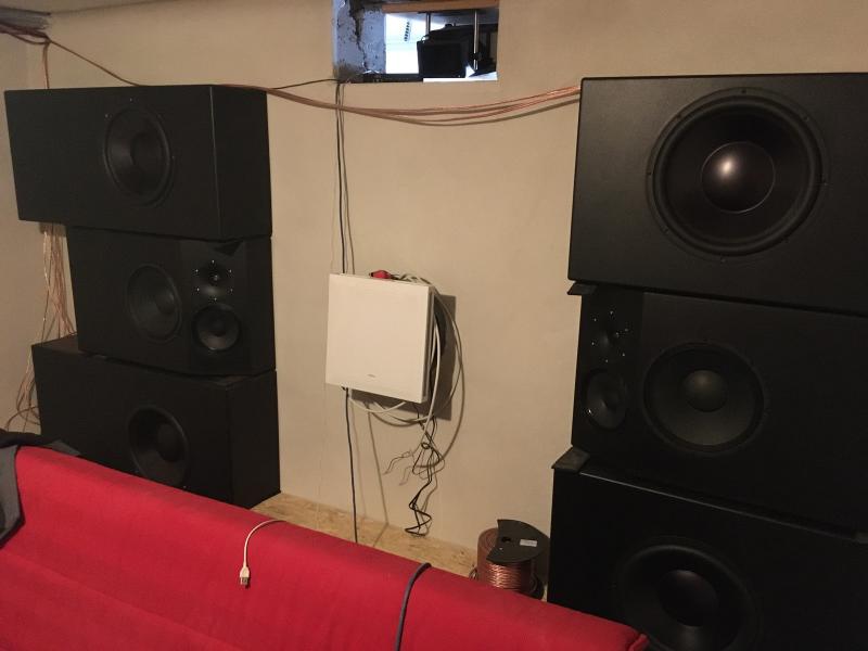

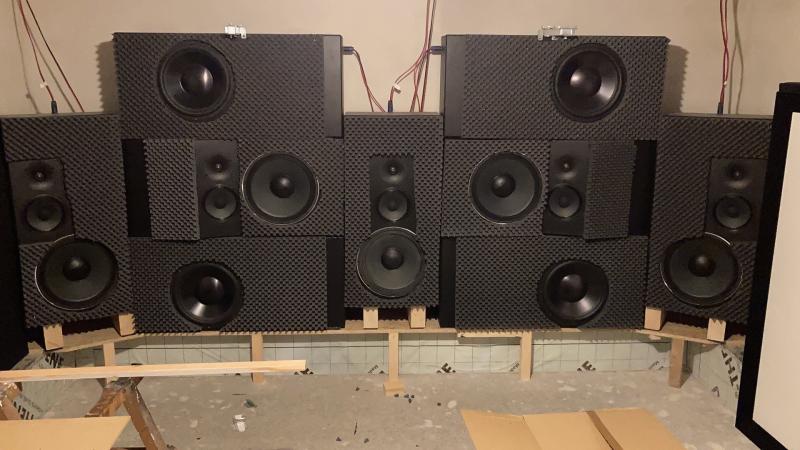

                    Nunja, im Kino gabs auch kleine Neuerungen. Die Backsurrounds sind fertig geworden. Hier kommen, wie in allen restlichen Kanälen des bed‘s aus Volumen-Technischen Gründen 12“ Tieftöner zum Einsatz, die IMG Stageline 112PA. der Rest ist gleich. Die Weiche wurde mittels Boxsim an die Frontlautsprecher angepasst. Des Weiteren wurde die Front mit 5 cm dickem Noppenschaum zugepflastert um die Kammfilter zwischen Lautsprecher und Leinwandfolie zu minimieren. Dabei wurde der Ausschnitt um HT und MT erstmal freigelassen um irgendwelchen anderen komischen Effekten vorzubeugen, die furch die hohe Kante entstehen könnten. Hier will ich die Filzmethode noch anwenden die in einem anderen Threat vorgeschlagen wurde.
                    Ansonsten genieße ich schon die ersten Filme in 5(7).1.
Ansichten: 464
Größe: 34,4 KB
Ansichten: 442
Größe: 56,0 KB

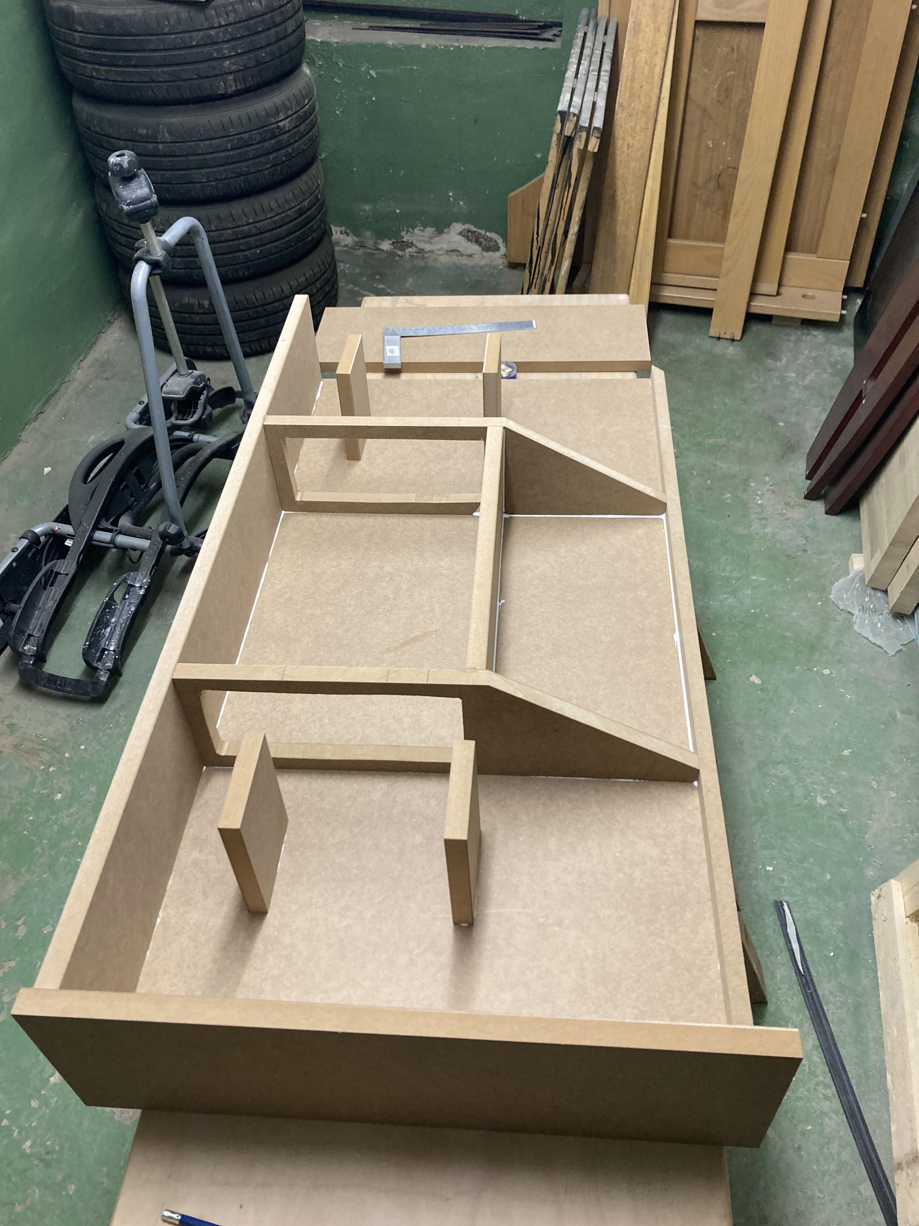

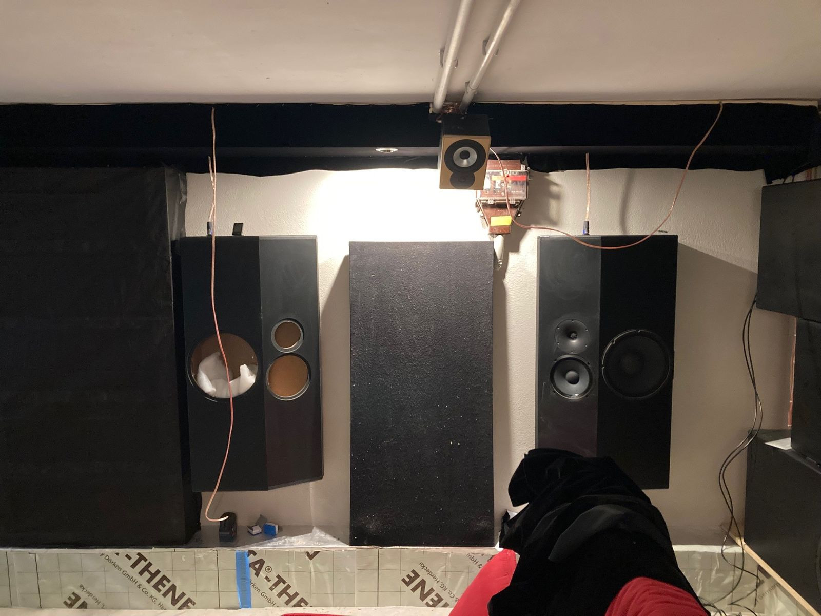

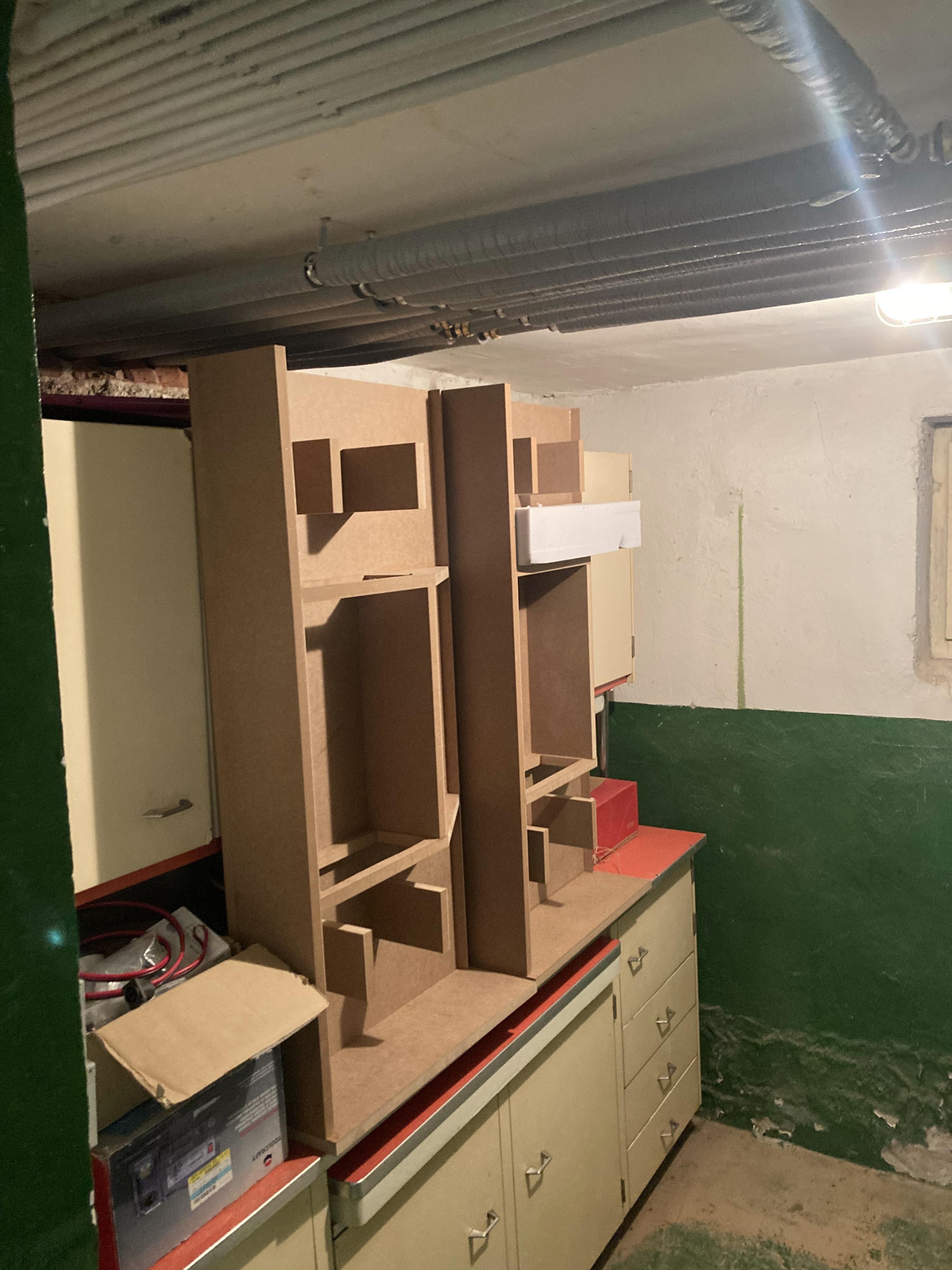

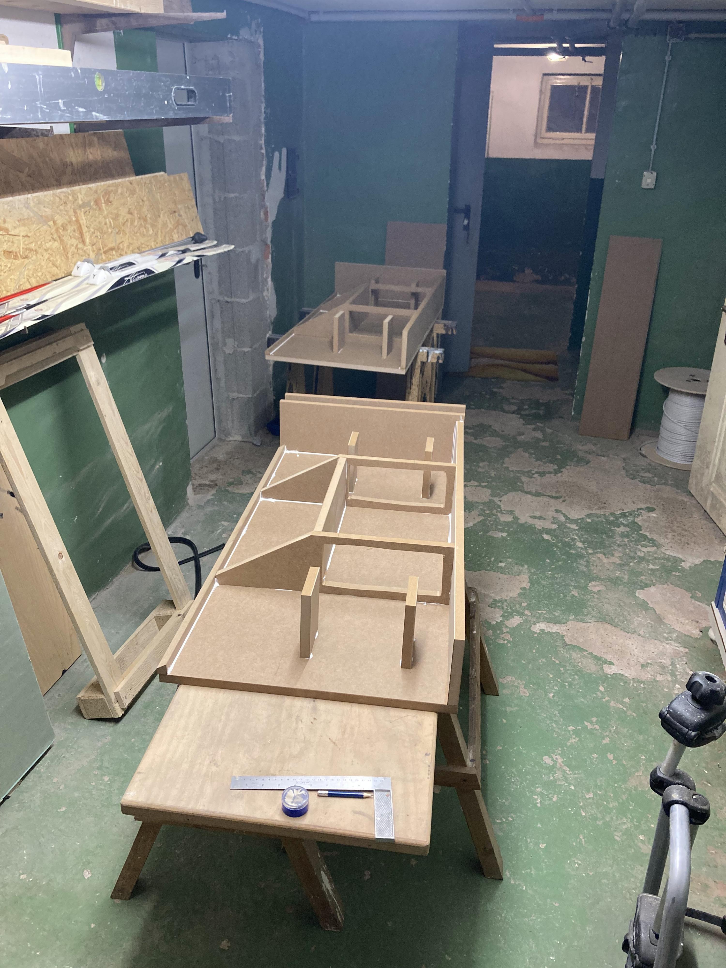

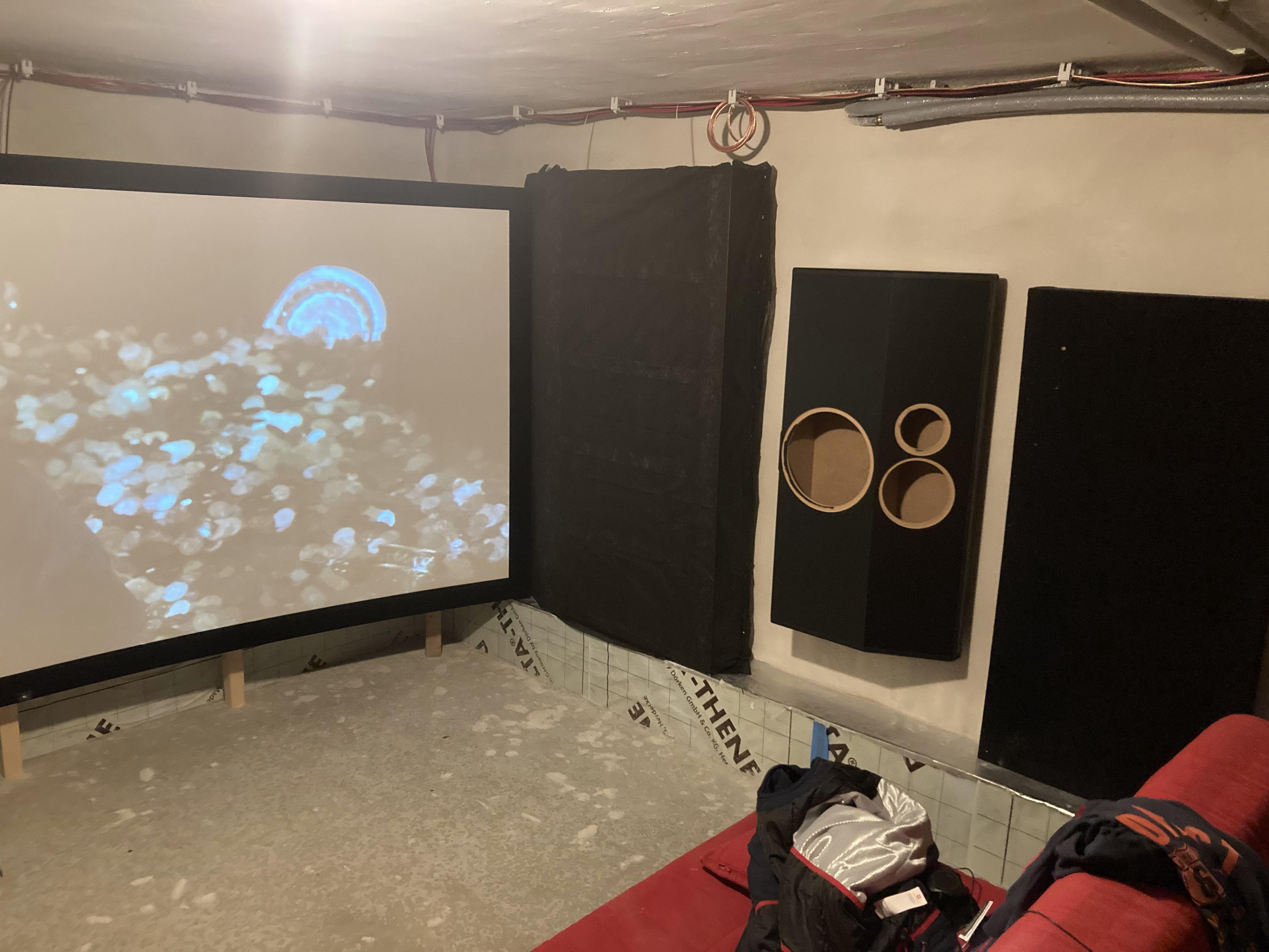

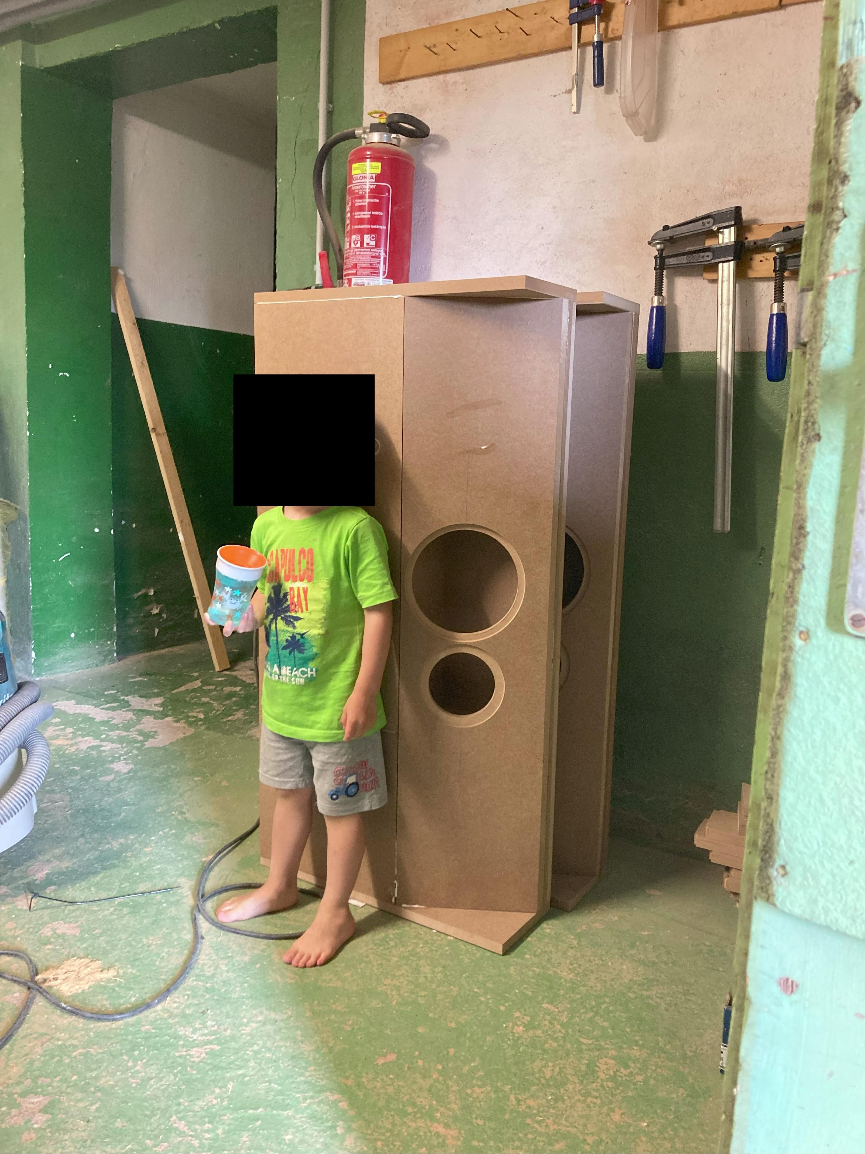

                      Es wurde wieder ordentlich gebastelt. Die Gehäuse für die Side Surrounds und die Front Wides wurden fertiggestellt und an die Wand gedübelt.
                      Klicke auf die Grafik für eine vergrößerte Ansicht  Name: IMG_5783.jpg Ansichten: 0 Größe: 1,18 MB ID: 716454
                      Klicke auf die Grafik für eine vergrößerte Ansicht  Name: IMG_5782.jpg Ansichten: 0 Größe: 1,16 MB ID: 716453
                      Klicke auf die Grafik für eine vergrößerte Ansicht  Name: IMG_5787.jpg Ansichten: 0 Größe: 1,14 MB ID: 716451
                      Klicke auf die Grafik für eine vergrößerte Ansicht  Name: IMG_5795.jpg Ansichten: 0 Größe: 1,09 MB ID: 716450
                      Klicke auf die Grafik für eine vergrößerte Ansicht  Name: IMG_5808.jpg Ansichten: 0 Größe: 1,16 MB ID: 716452

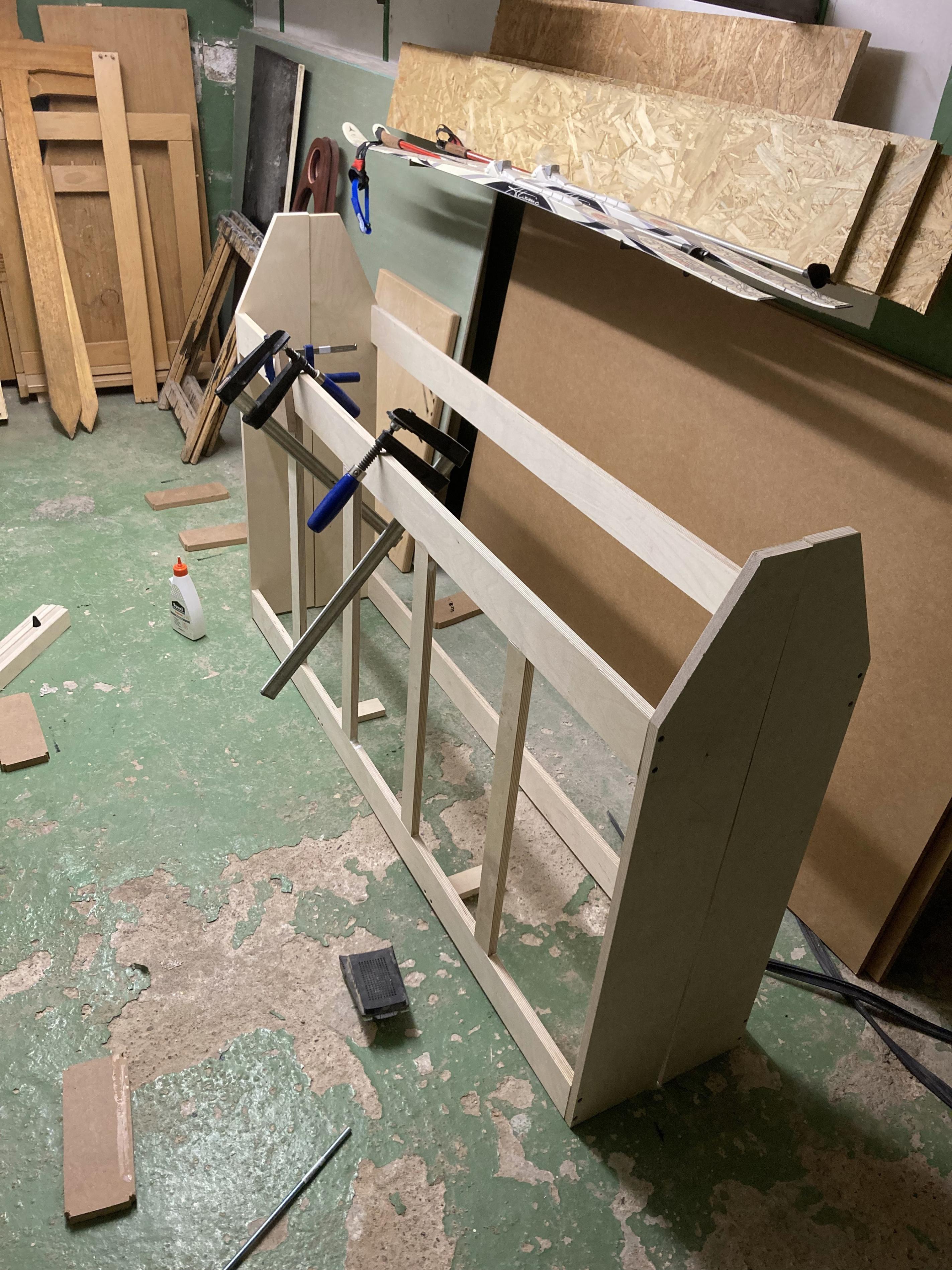

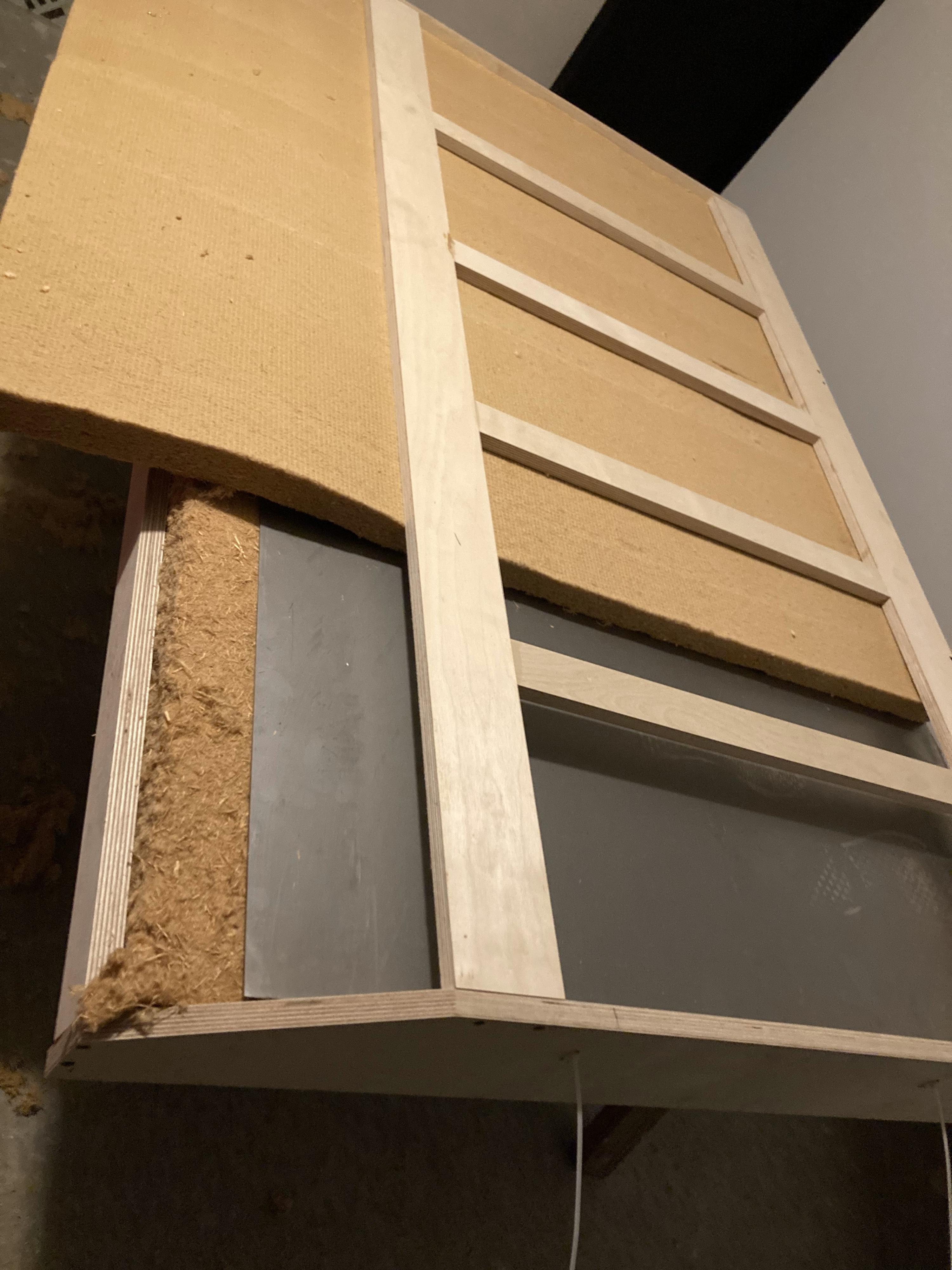

                        Des weiteren wurden die ersten beiden Breitbandkompaktabsorber für die seitlichen Erstreflektionen gebaut. Diese haben eine Gesamttiefe von 180mm. Da alles an den Kelleraußenwändenmit etwas Abstand montiert wird habe ich aus MDF eine Extra Rückwand für die BKA´s genommen. Als untere Lage kommen 100mm starke Holzflexmatten zum Einsatz, darauf eine 2mm starke Stahlplatte die freischwingend mit Kabelbindern aufgehangen wurde und darauf nochmal 40mm Holzflex. Das ganze wurde in einen relativ stabilen Rahmen gepackt und mit Unkrautfließ als Rieselschutz überzogen.

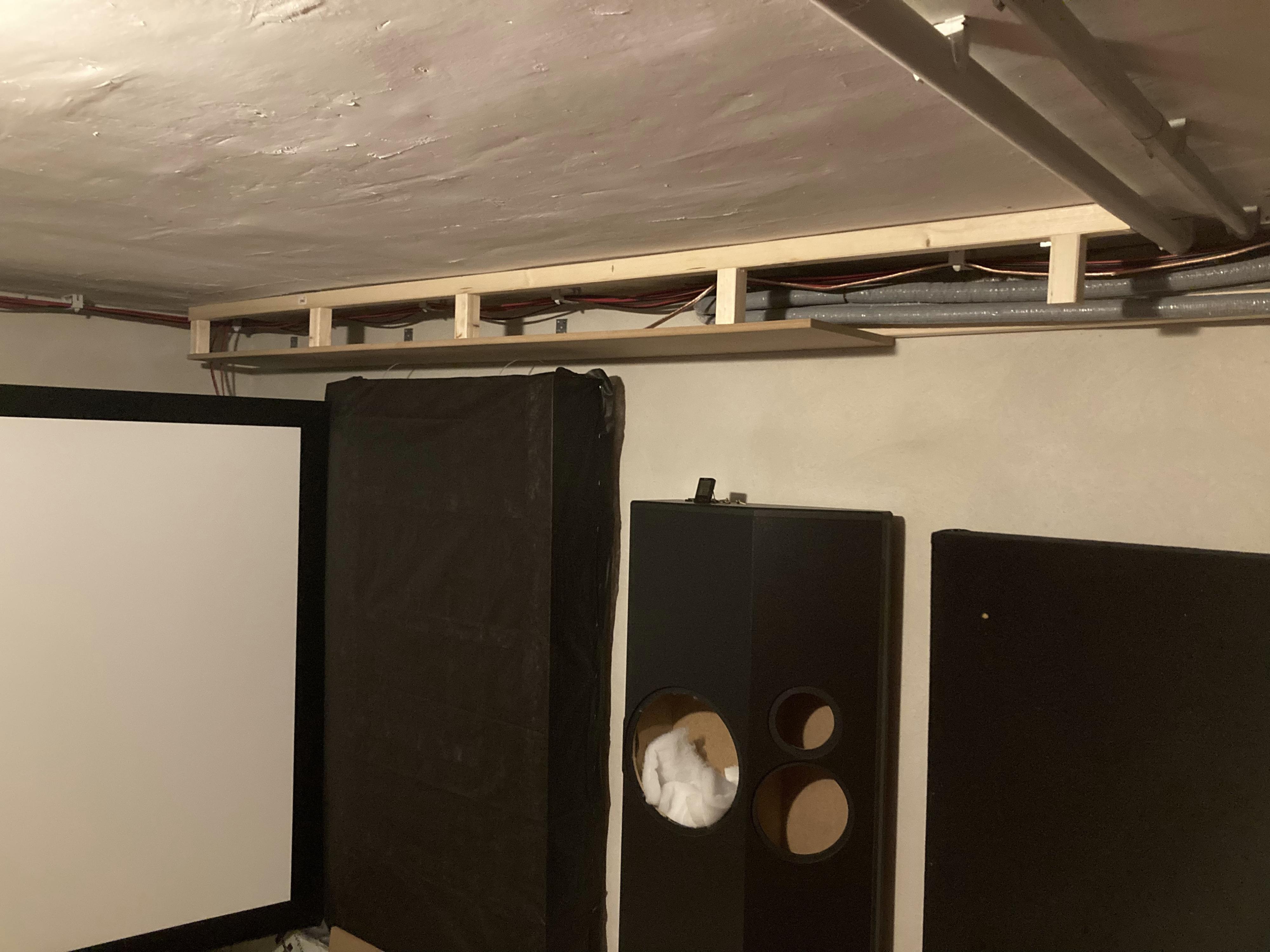

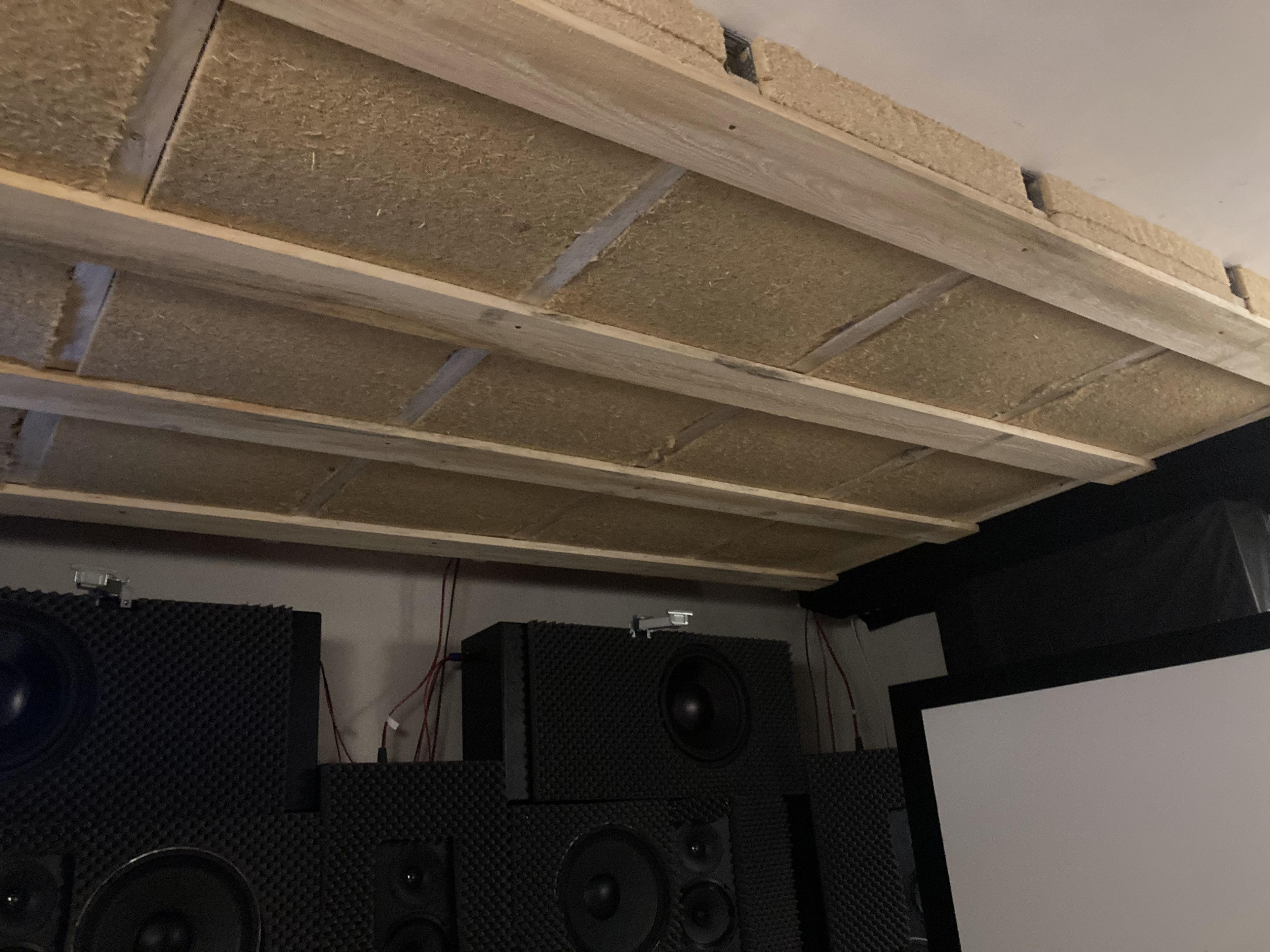

                          Danach hab mal mit der Decke angefangen.
                          Zuerst kam das Deckenfreis dran um nun alle kabel dahinter verstecken zu können. Zusätzlich wurden auch noch ein paar neue gezogen. 2x Chinch vom Technikraum zu FR und FL um evtl mal aktivlautsprecher zu testen, 2x Strom für 2 Steckdosen hinter der LW und für die Beleuchtung. Da zwischen Front Wide und Side Surround ein Diffusor hinkommt, den ich gerne bestrahlen möchte kommen dort die einzigen Lampen für die Raumbeleuchtung hin. Auf Gimmicks wie LED RGB Beleuchtung hab ich moment noch kein Bedürfnis.
                          Hier die Rechte Seite
Ansichten: 243
Größe: 1,10 MB
                          Und hier fertig bespannt:
Name: Fries 3_autoscaled.jpg
Ansichten: 193
Größe: 302,9 KB

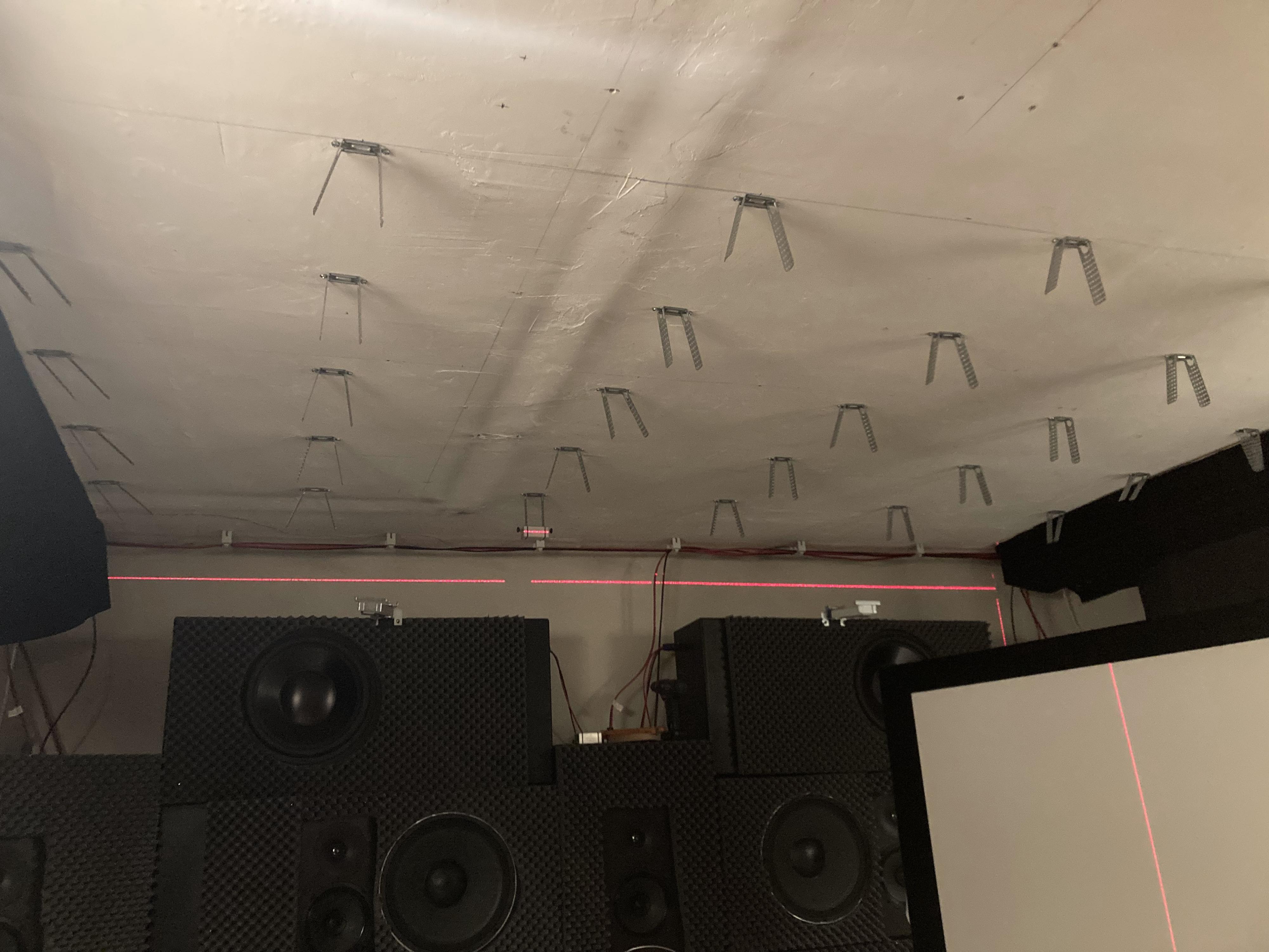

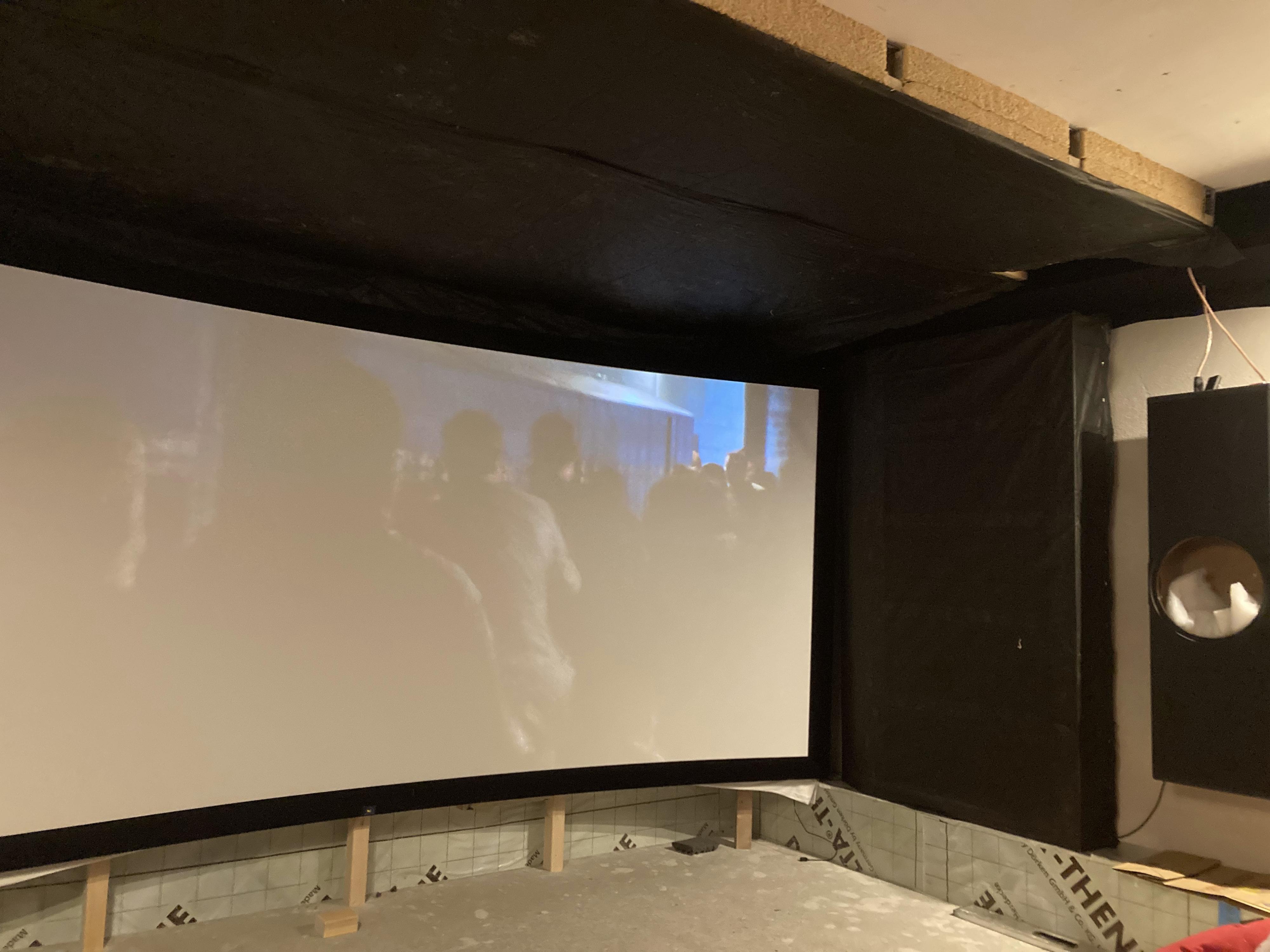

                          Dann ging es mit dem vorderen Deckenabsorber weiter. Hier hab ich wieder Direktabhnger genutzt, das hat im restlcihen haus schon wunderbar funktioniert.
Ansichten: 185
Größe: 1,08 MB

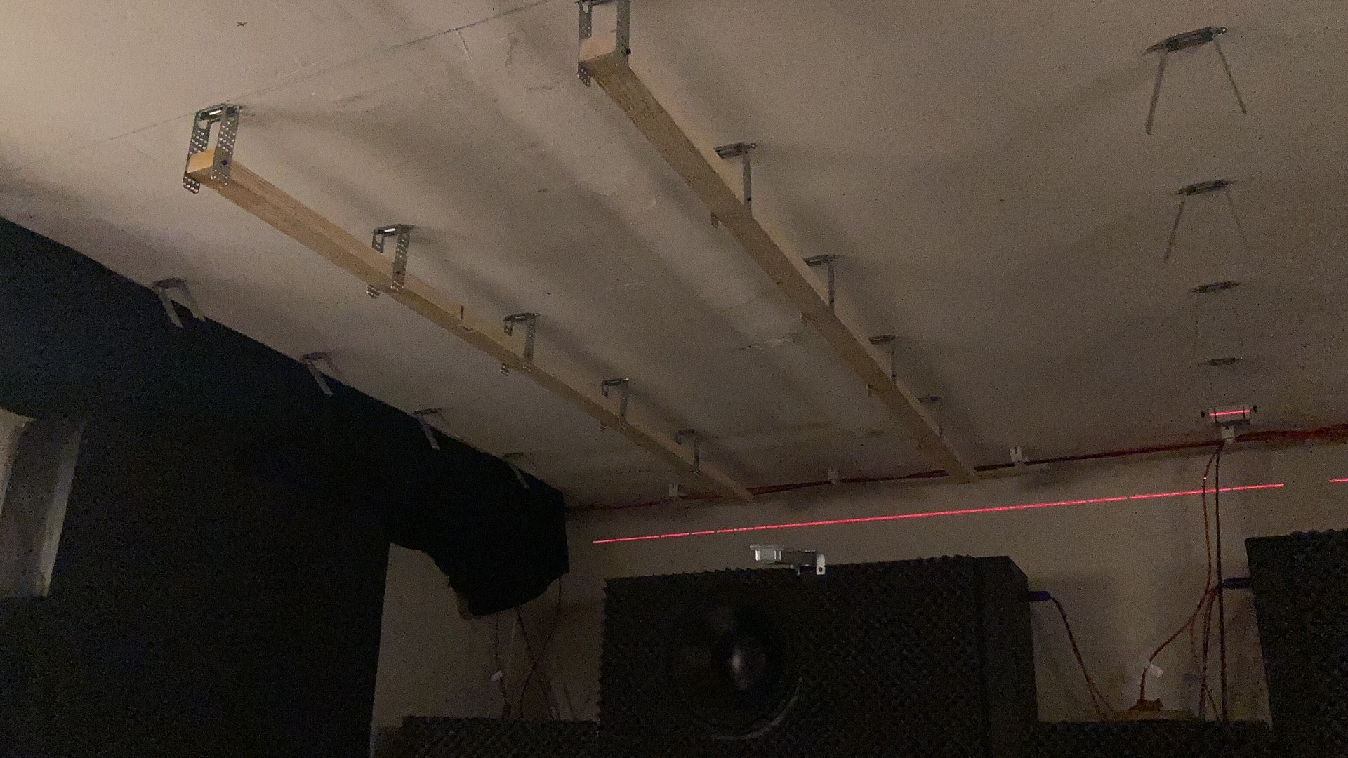

                          Dann mit 30x50er Dachlatten abgehängt
Ansichten: 184
Größe: 587,5 KB
                          Die 100mm dicke Dämmung hab ich in 40er und 60 er Platten aufgeteilt, damit ich noch die Stahlplatten reinschieben kann für die Breitbandkompaktabsorber.

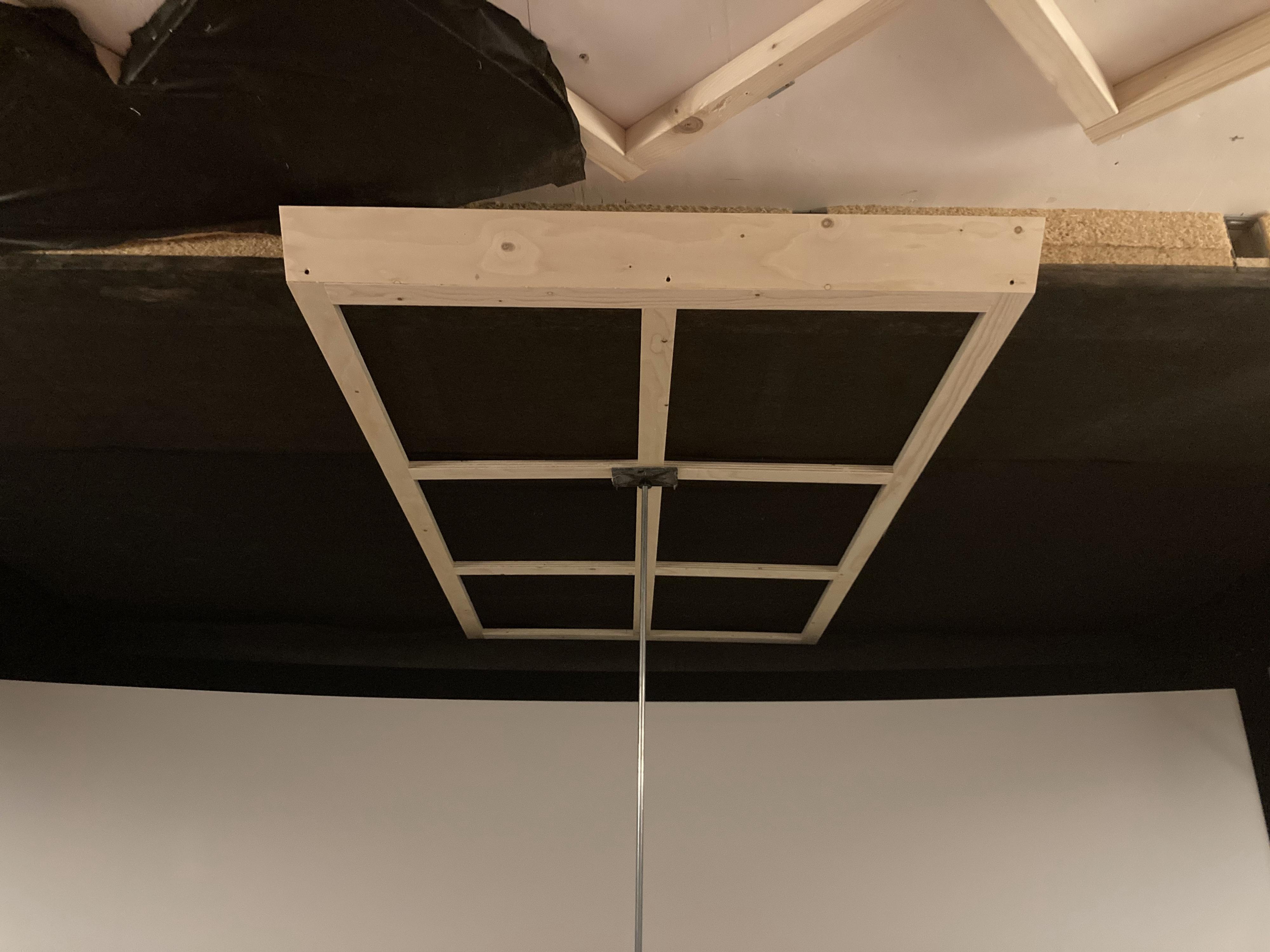

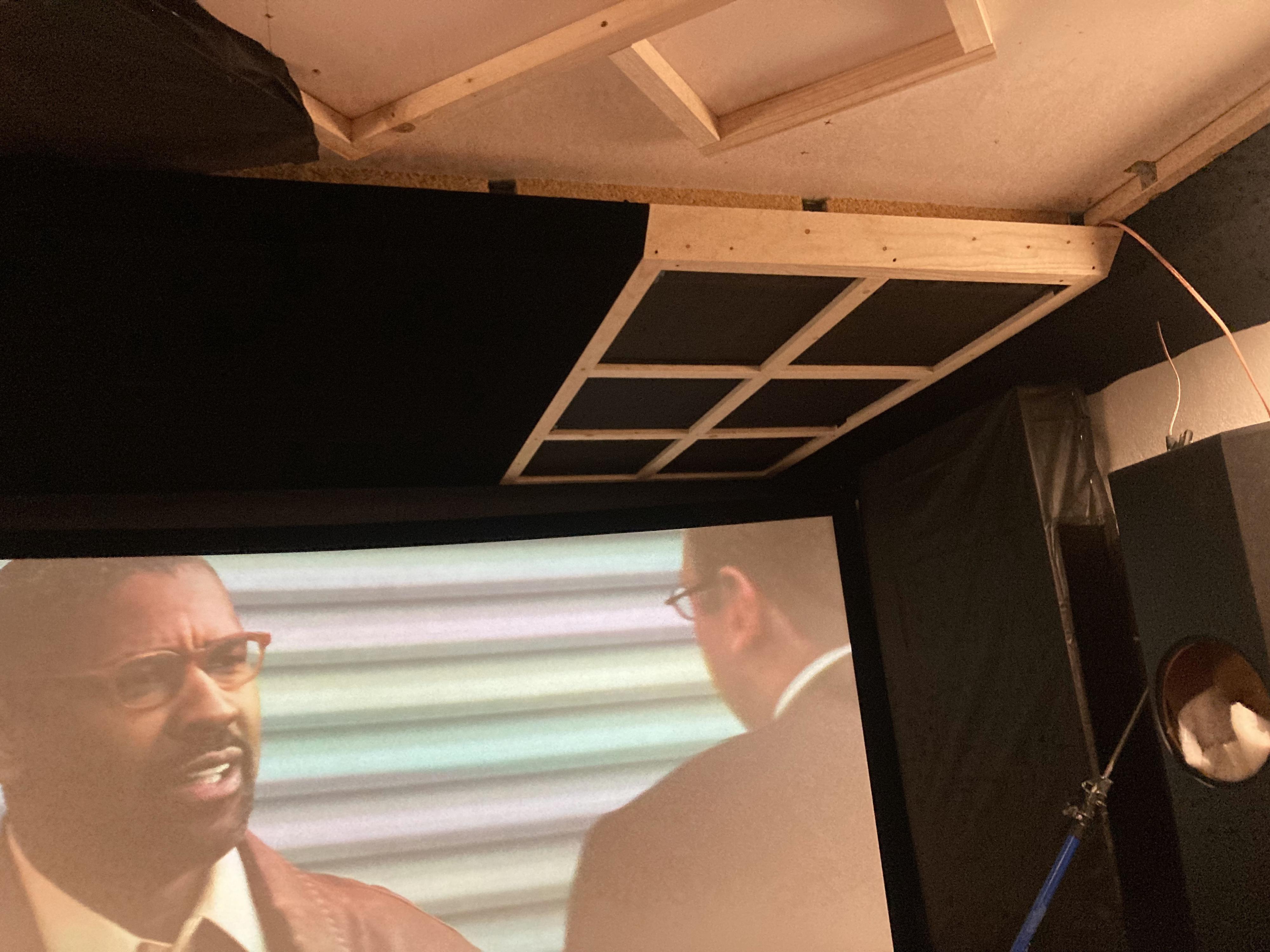

                            Danach gings ans Rahmenbauen für den Deckenabsorber. Die Rahmenbau wird dreiteilig, da ich sonst mit den Maßen des Adamantiums nicht auskomme.
Ansichten: 201
Größe: 1,09 MB
                            Diese wurden dann mit Kekuclips befestigt.

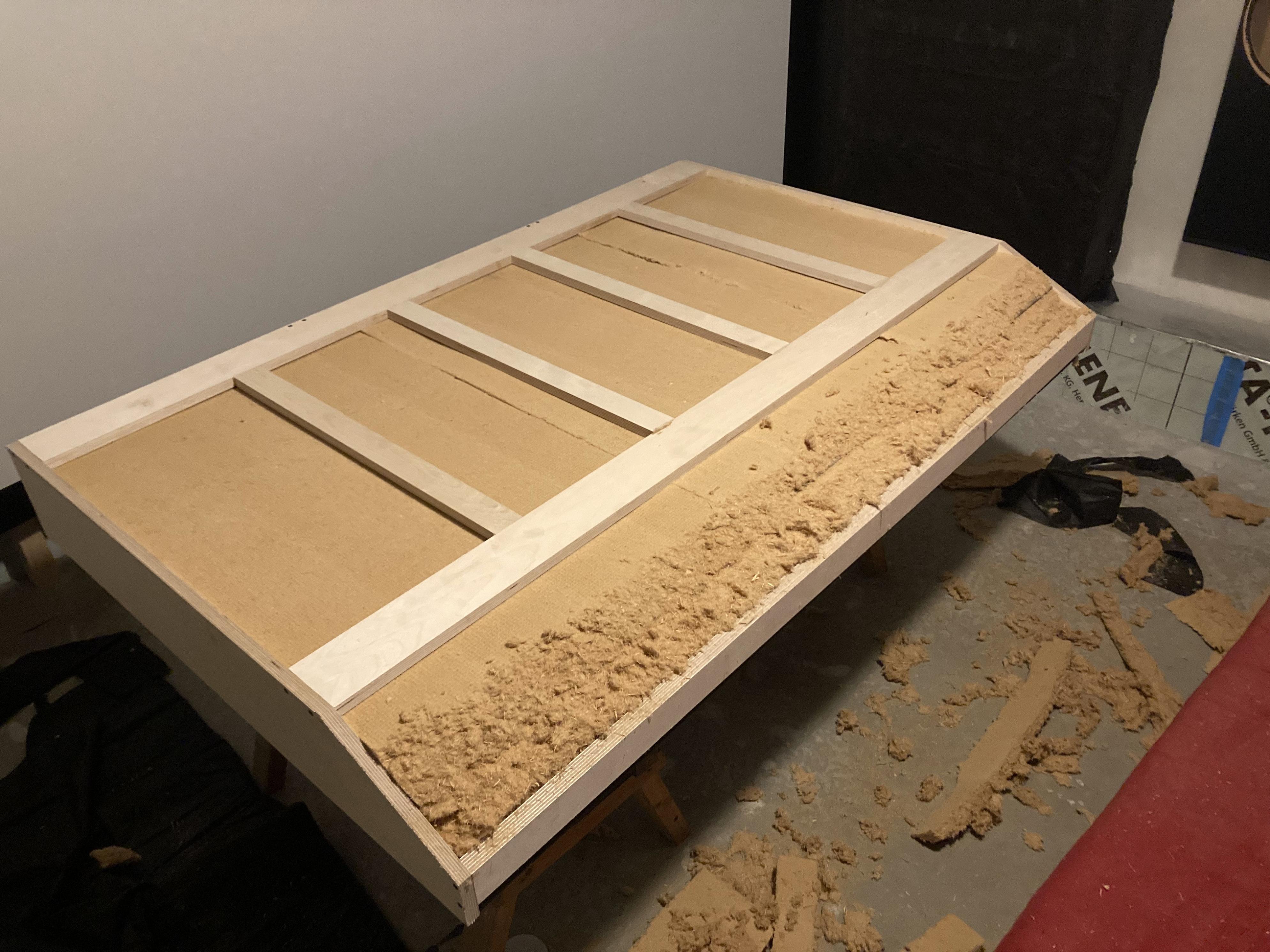

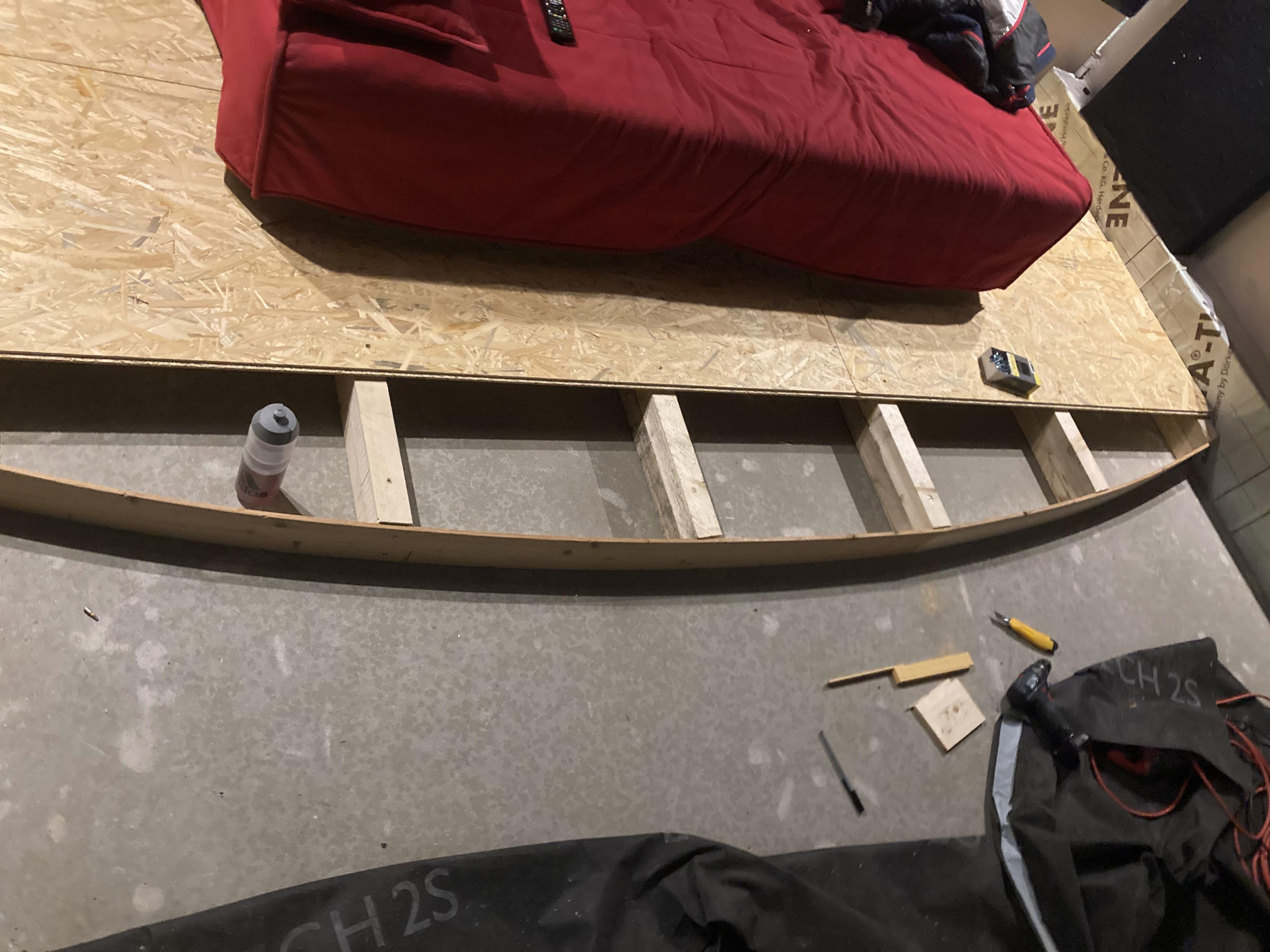

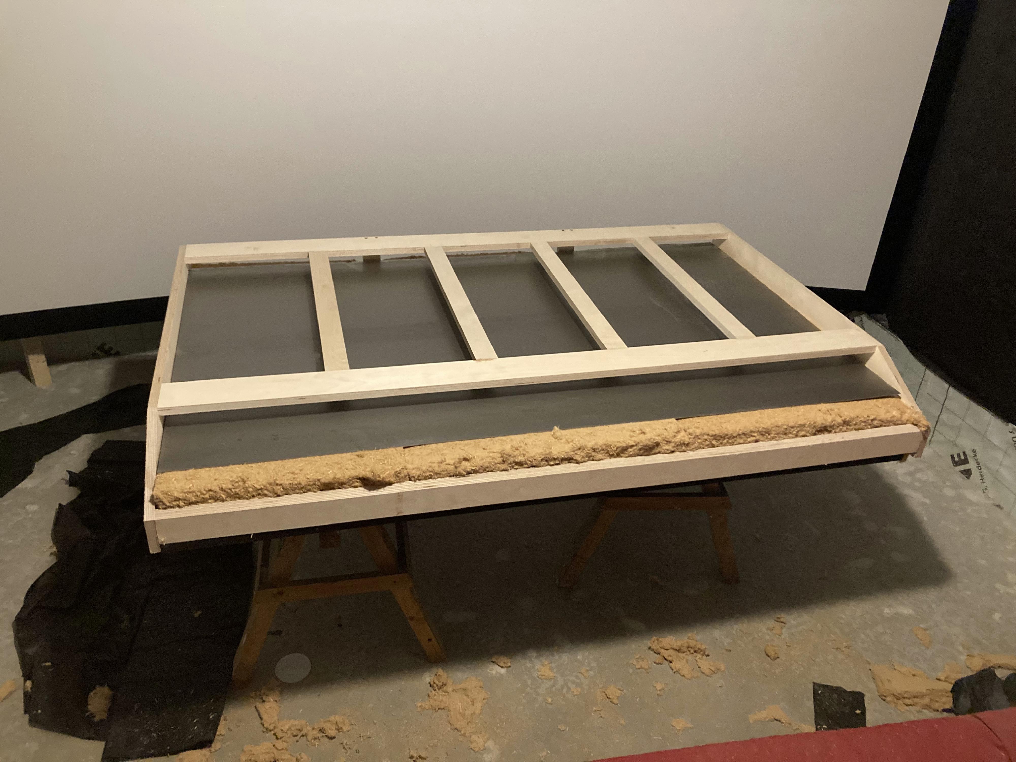

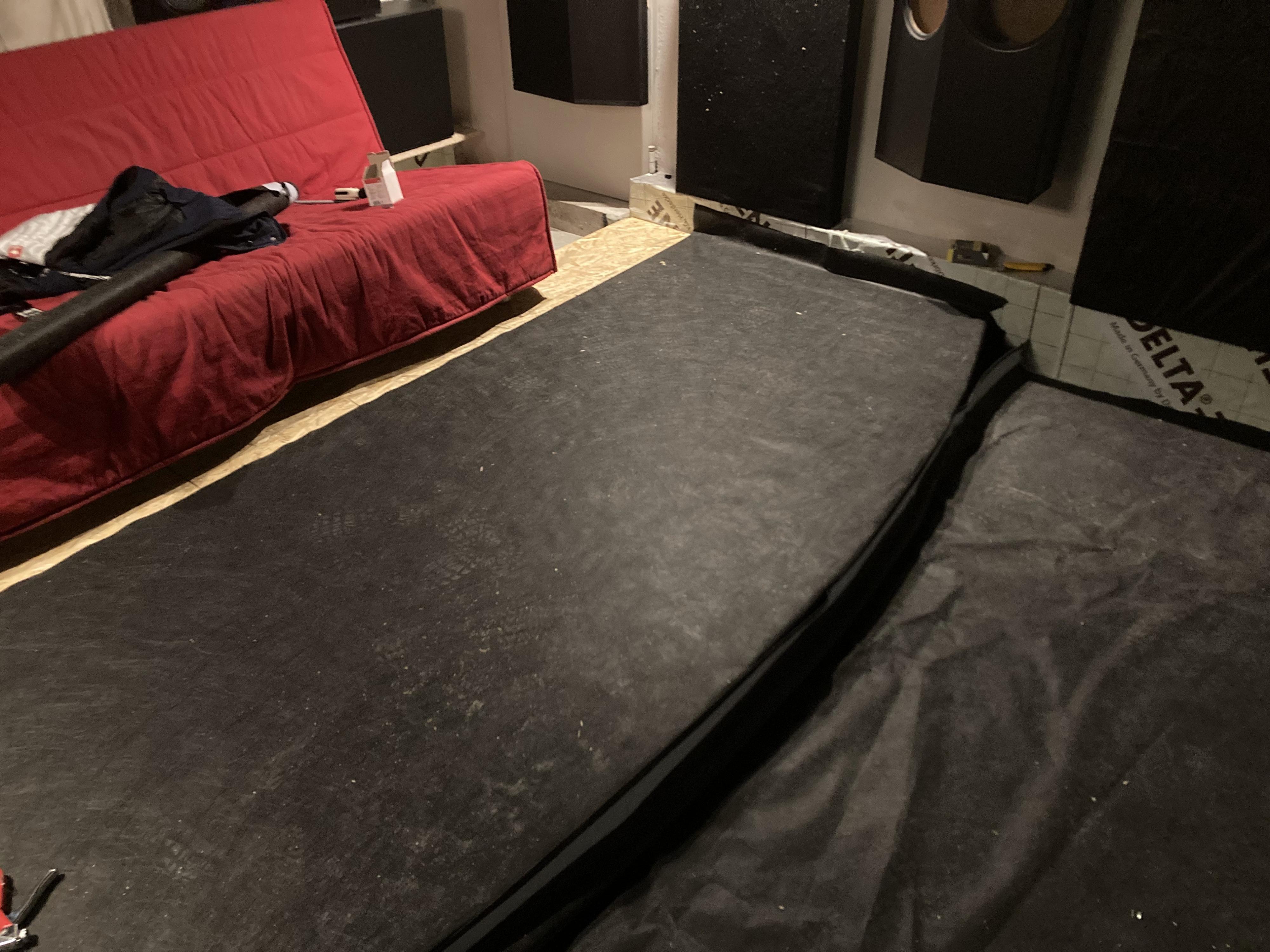

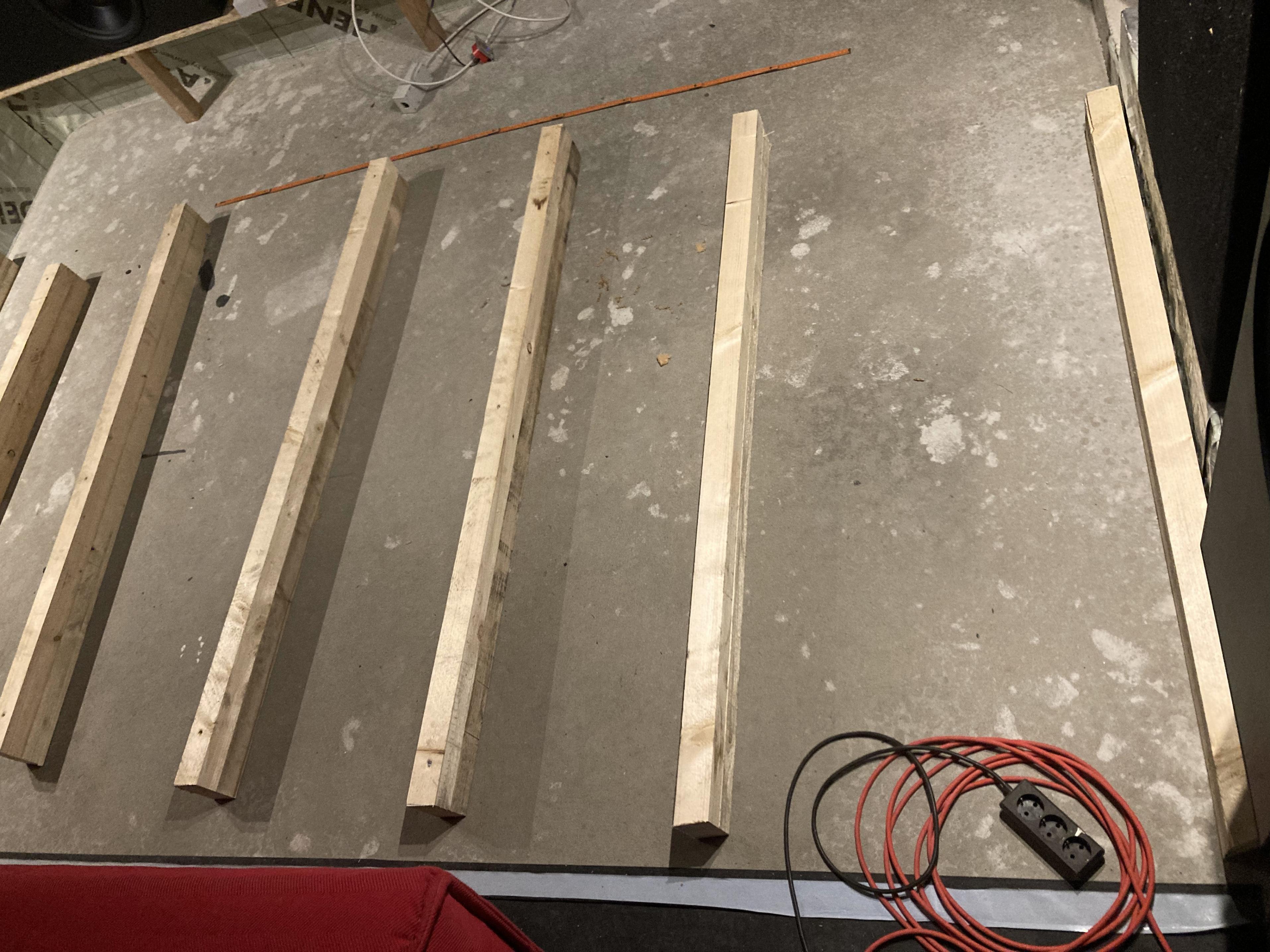

                              Das Podest:

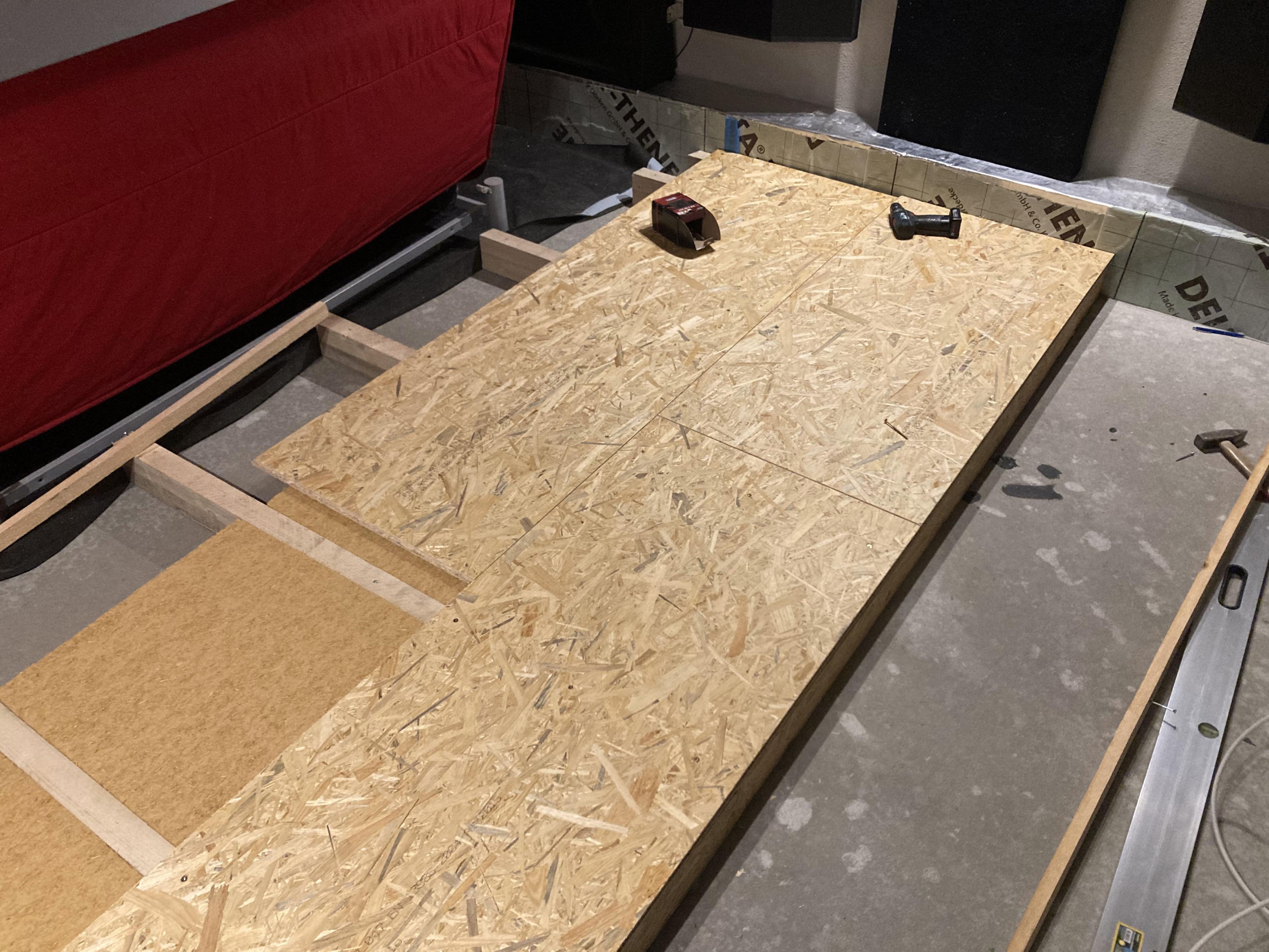

                              Um mit den Augen auf Bildmitte und den Ohren auf MT/HT-Mitte zu kommen musste noch ein Podest her. Das wurde aus einfachen Kanthölzern und 22mm OSB Platten gebaut und hat die gleiche Kurve wie die Leinwand bekommen. Zwischen die Kanthölzer habe ich noch 120mm Holzwolle gelegt...Schaden wirds nix.

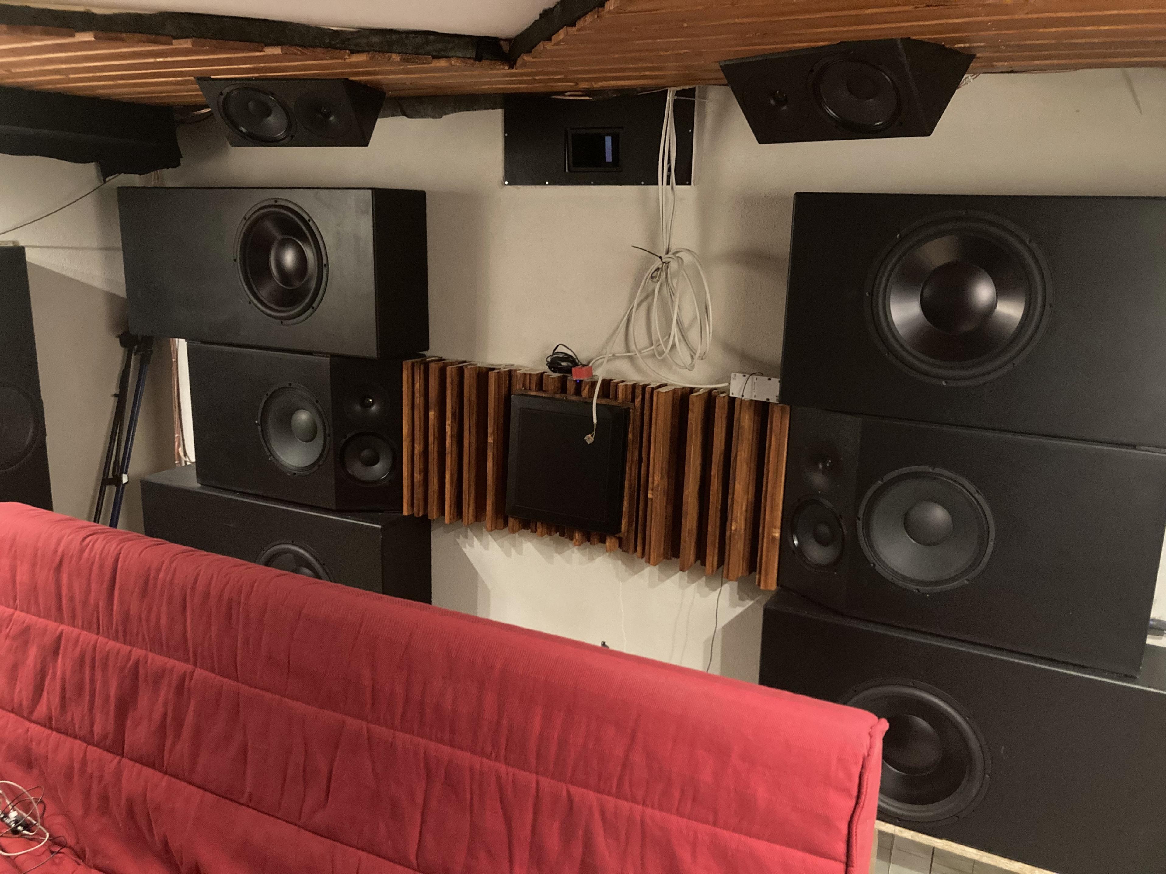

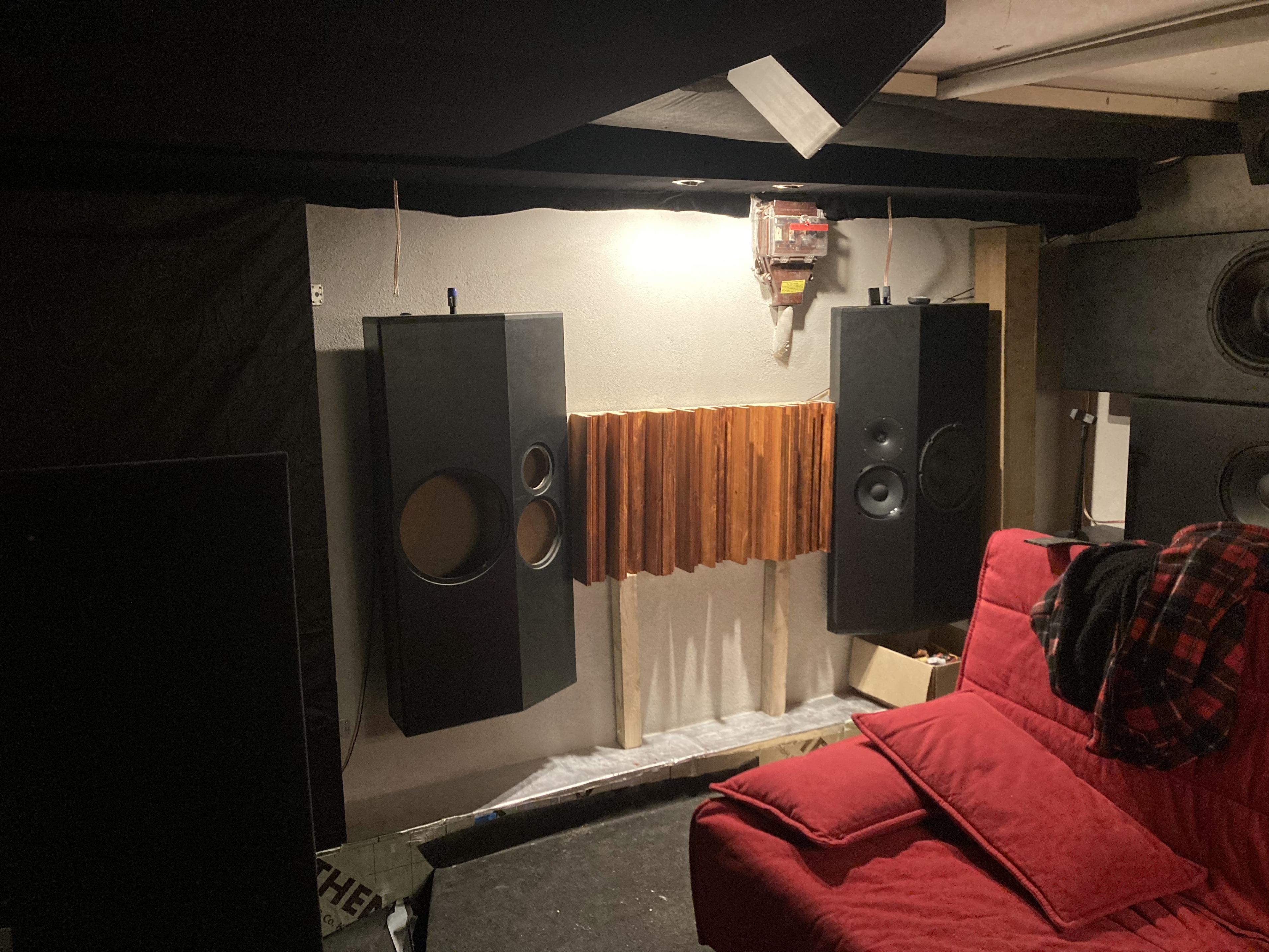

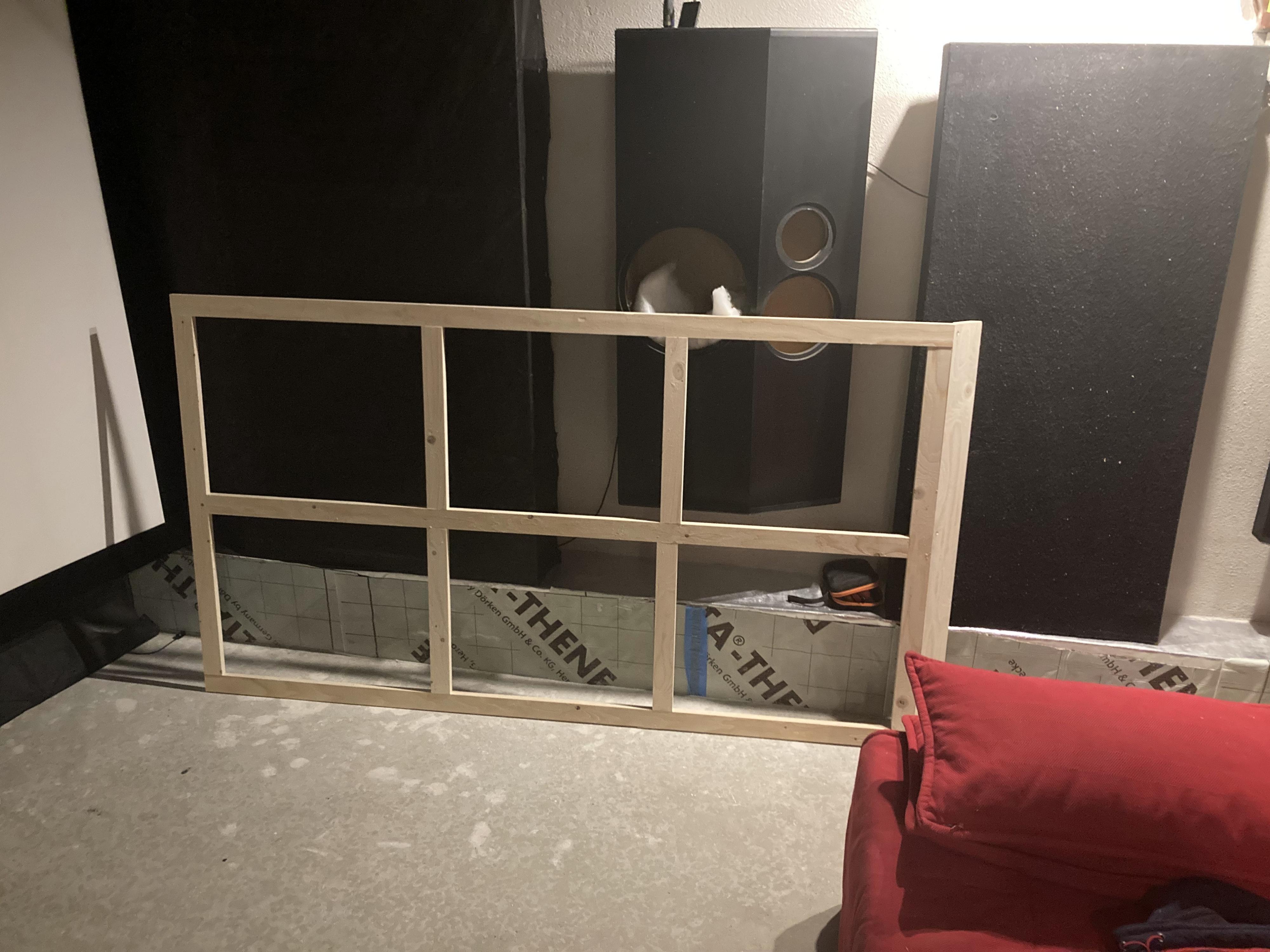

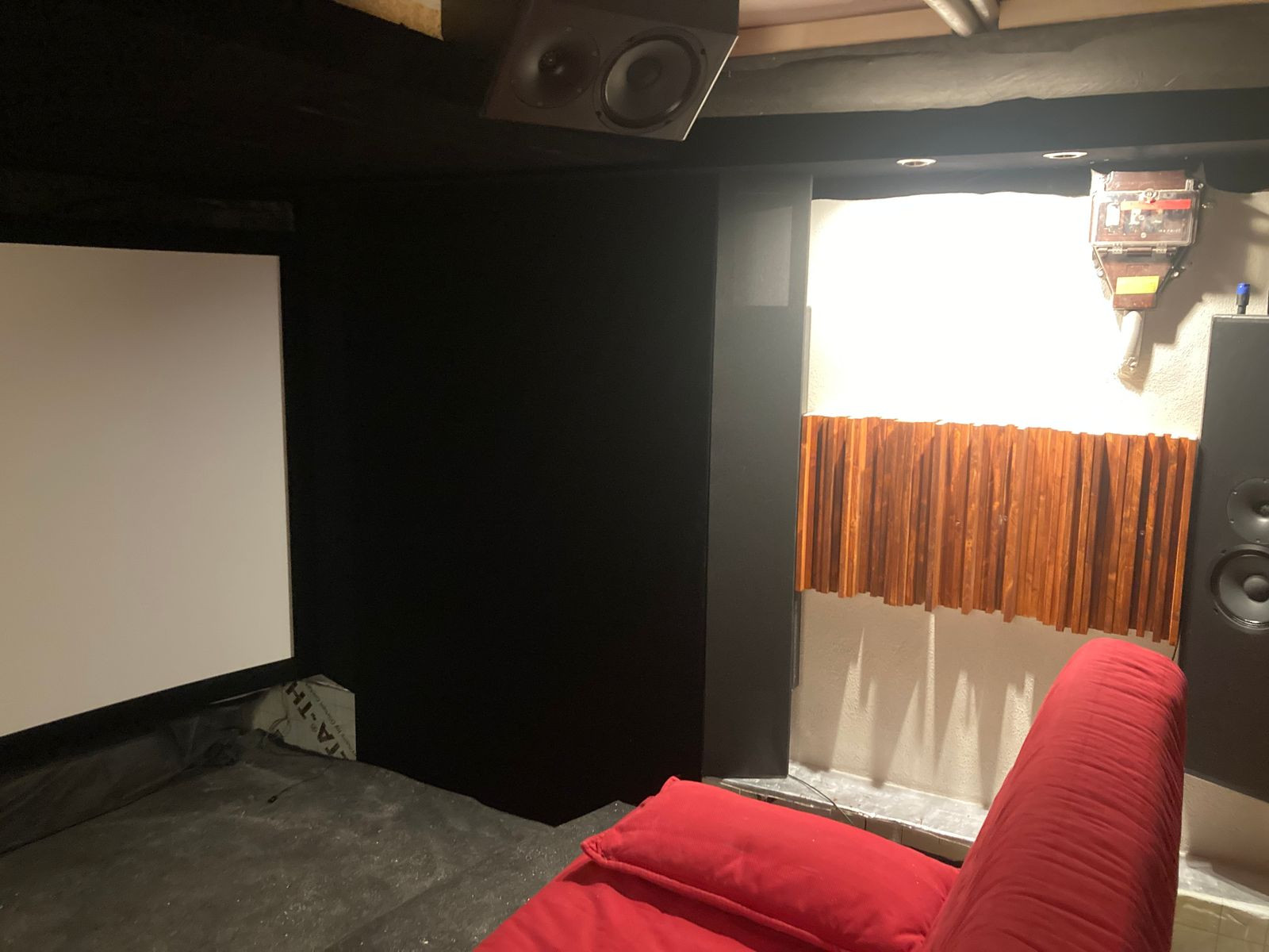

                                Der Rahmenbau konnte nun auch angegangen, da ich mir mittlerweile das entgültige optische Konzept des Kinos ausgedacht hatte. Vorne Schwarz und nach hinten eher hölzern:-)
                                Vor den Erstreflektionsabsorbern und dem TT der Front Wides kommt Adamantium zum Einsatz. An der Stelle an der der MT und HT sitzen dann normaler Akustikstoff. Wahrscheinlich werde ich für den restlichen seitlichen und hinteren Bereich auch den Akustikstoff nehmen, da mit der Adamantium dann doch etwas zu schwarz ist. Vorne ist es echt ein riesen Gewinn, aber hinten wärs mir zu viel des Guten.
Ansichten: 210
Größe: 1,05 MB

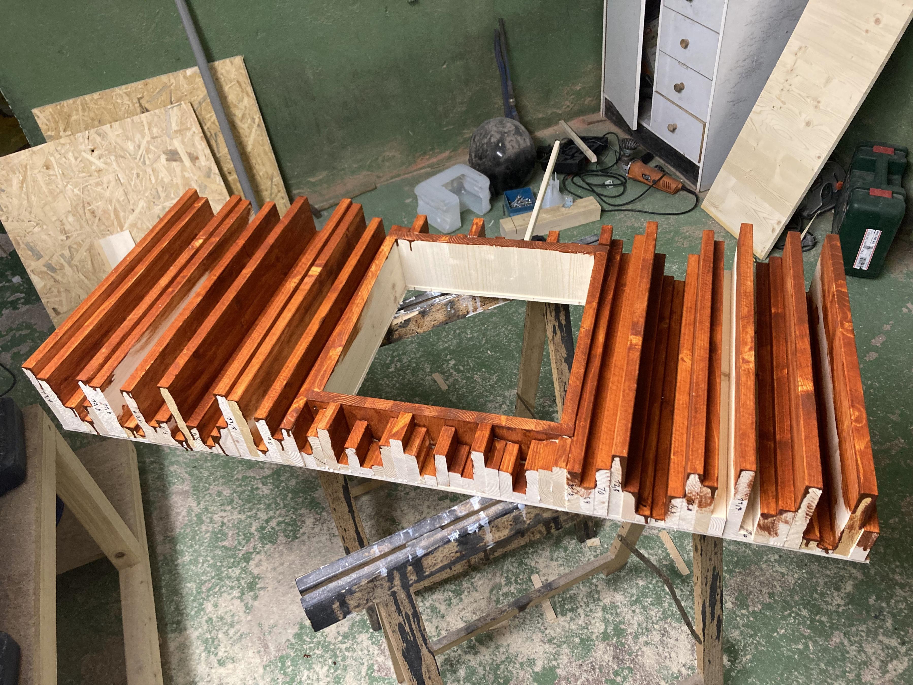

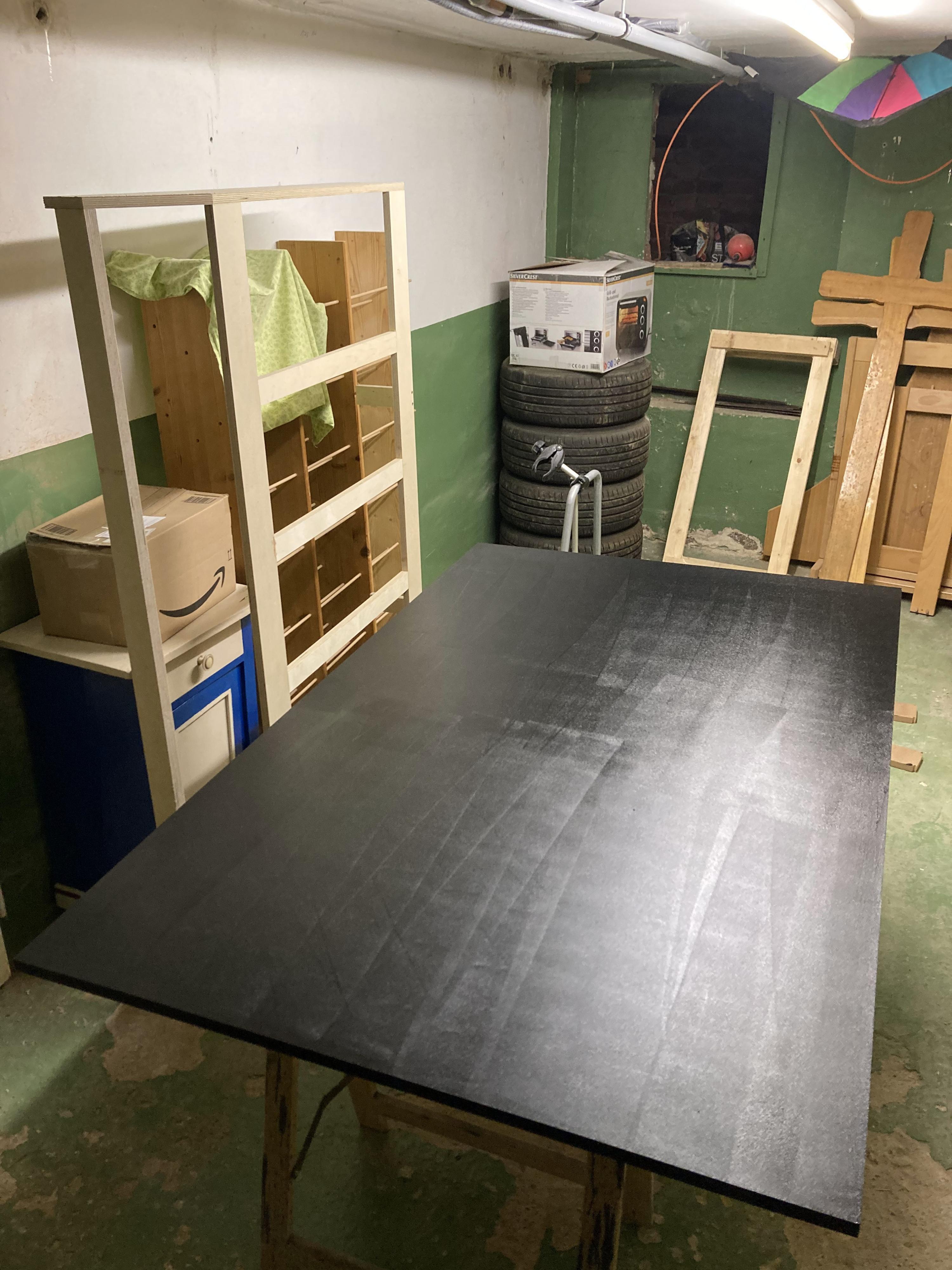

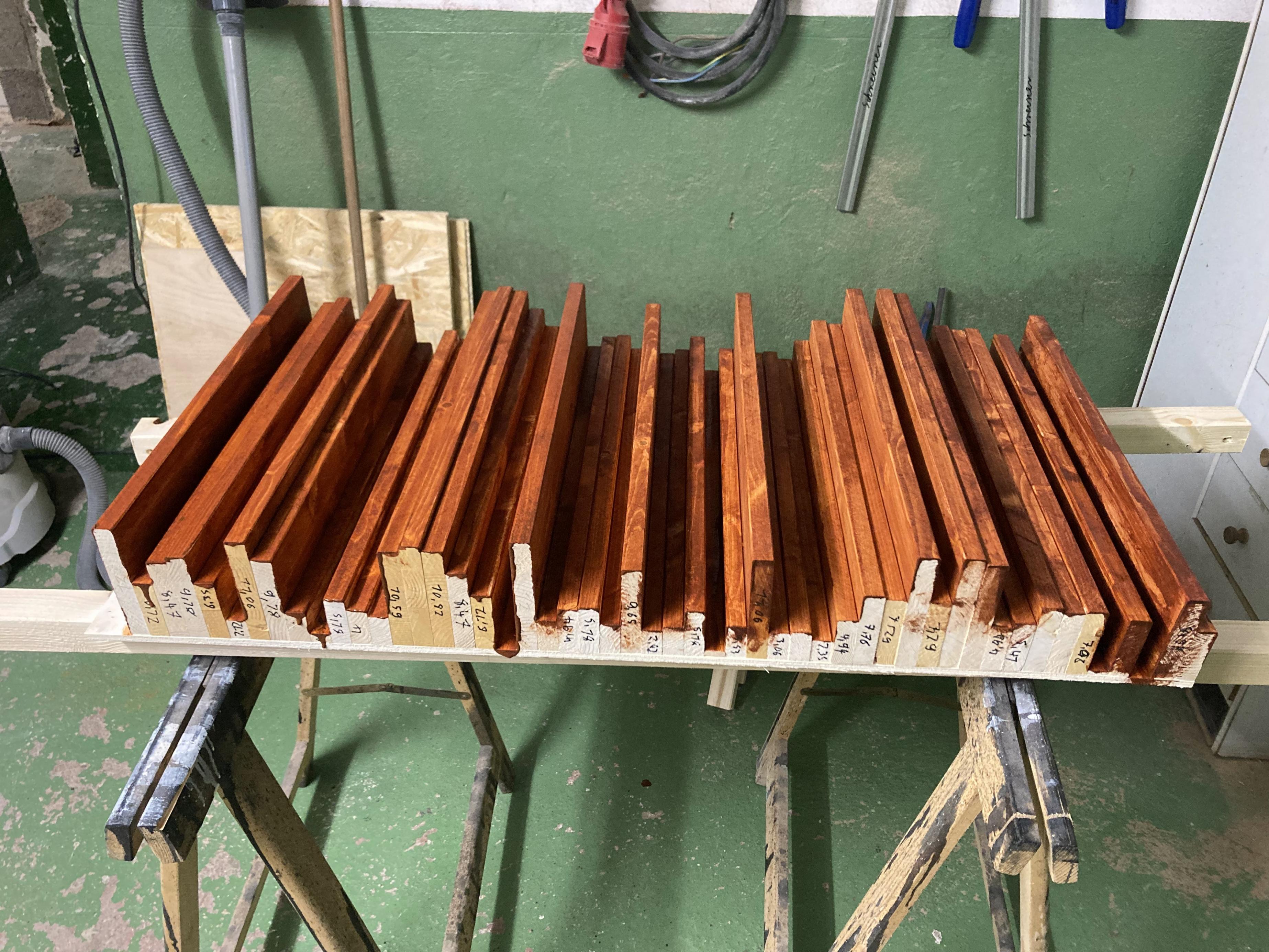

                                Die Diffusoren:
                                Ich hatte noch 3 große Platten Fichtenholz im Keller stehen die von den "Fake"-Balken aus dem Kinderzimmer übrig waren. Diese wurden dann zu 1D-Diffusoren verarbeitet. Somit konnte ich die Holzoptik auch noch mit was nützlichem verbinden.
